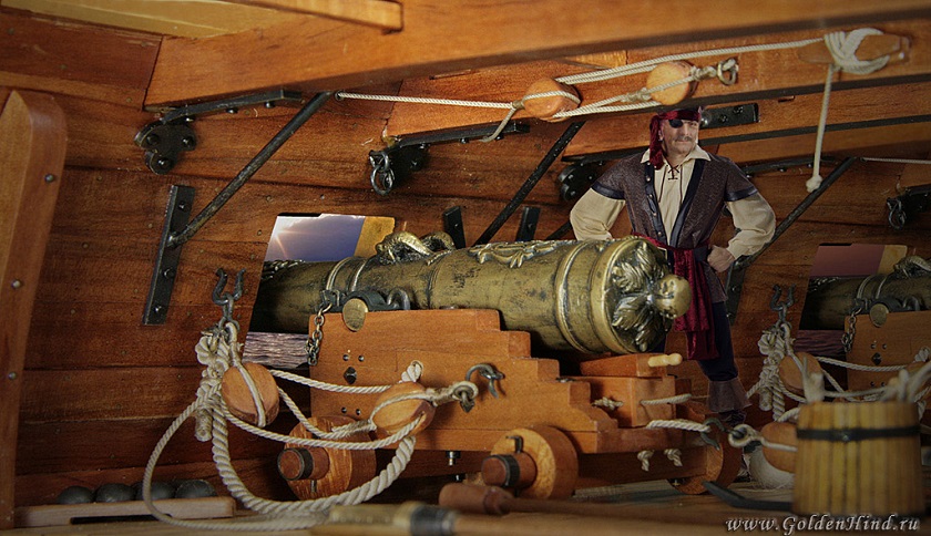

...если верить Векипедии, https://ru.wikipedia.org/wiki/HMS_Sovereign_of_the_Seas орудия были бронзовыми, да и выглядеть на "Повелителе" они будут гораздо красивее черных и органично впишутся в золотой "обвес" (ИМХО)...

-MISTER- писал(а):...если верить Векипедии, орудия были бронзовыми, да и выглядеть на "Повелителе" они будут гораздо красивее черных и органично впишутся в золотой "обвес" (ИМХО)...
Полностью с Вами согласен. Сейчас я пока в раздумьях. Я пока знаю два варианта. Первый - покрасить бронзовой краской орудия и состарить их покрывая по верх кузбаслаком . Второй вариант. Зачернить стволы хим.чернилками, а потом полусухой кистью ннести контурами бронзовую краску. Примерно так как на видио. Должен сказать что опыта в этом деле нет. Нужно тренироваться на "кошках".

керва писал(а):-MISTER- писал(а):...если верить Векипедии, орудия были бронзовыми, да и выглядеть на "Повелителе" они будут гораздо красивее черных и органично впишутся в золотой "обвес" (ИМХО)...
...только не кузбас-лак! ...как вариант - уайтспирит и масляная художественная, а сухой кистью потом добавить блеска... http://modelmaster.ru/washing.html Кстати для тренировок приобрёл себе ещё один первый номер (благо дешевый), как раз для тренировок с фанерой и металлом...да и нитки пригодятся...

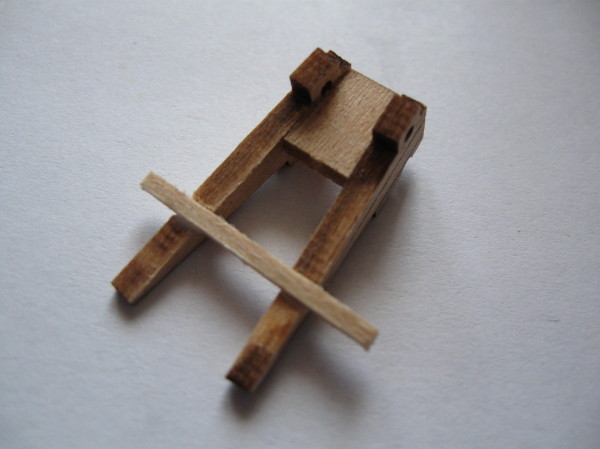

Добрый вечер! У вас хорошая пушка. Вы даже клинья на колесах изготовили. Что скажешь Добротно! Я думаю проблема желтого налета в том, что любое покрытие, тем паче химическое нужно обязательно защитить от влияния атмосферы, влажности. Я посылаю вам переведенную на русский язык инструкцию по пользованию этой американской жидкости для чернения. Перевод я думаю электронный, врубиться и понять сложновато но суть в том что нужно покрытие защитить. Буржуины предлагают защищать ихными же спецжидкостями, но я уверен что это наверняка дорого. Хотя впрочем забегайте в магазины для охотников, там продают косметику для ружей.
Я предлагаю более простой способ. Обезжирив ствол орудия например спиртом покрыть тонким слоем нитролака для мебели или жидким цапонлаком. Не рискуйте. В начале попробуйте на малой площади, где то в незаметном месте. Если получится удачно, тогда можно перейти на весь ствол.
Сделав заказ на Верфи, вы рискуете. Сейчас обещают 35 градусные морозы как то поведет себя краска? Такие заказы обычно делают с весны по осень...Ну что ж гусары поговаривали " Кто не рискует тот не пьёт шампанское!"

Sniper писал(а):В первом номере дана неправильная сборка лафета, если следовать фотографиям лафет получится с сужением боковин, а не с расширением как на финальной фотографии. Будьте внимательны! Обидно, первый номер и такой ляп!
Сергей извините меня пожалуйста! Вашего поста я как то не заметил, сразу перелистываю на вторую страницу. Вы конечно правы. Мастер явно погорячился, приклеивая раму пушки задом на перед!

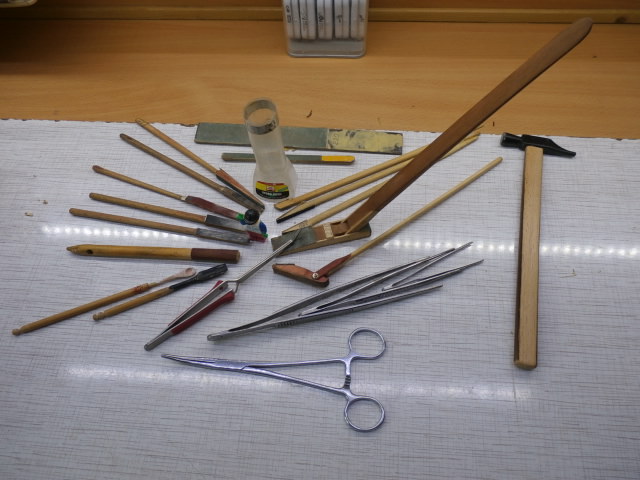

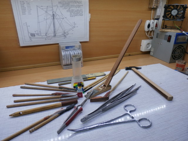

Сегодня я решил познакомить вас с другой группой моих ручных помощников. С их помощью я рассчитываю стоить Повелителя. Почти все из них сделаны самодельно. Делались они не сразу. Все они прошли естественный отбор. Что то получилось неудачно и давно ушло в корзину. Здесь в основном "сухарики" . Я изготовлял их из буковых палочек длиной 18 см и длиной рабочей поверхности в 5- 6 см. Ширина в рабочей зоне 6 - 8мм.Рабочая зона в основном сделана с зауживанием на "нет" Где то под углом в 45 градусов. Работать ими очень удобно. Наждачную бумагу наклеиваю на сухарики двухсторонним скочем. Что очень удобно. Можно быстро менять из за быстрой и интенсивной отработки нажд. бумаги или заменять номер нажд. бумаги. Двухсторонний скоч лучше всего применять самый дешевый и тонкий. Толстый на тонкой поролоновой основе для этого дела не годится. При работе оставляет плоховыводимые следы на деталях обработки. Есть линейка с наклеенной шкуркой. На ней хорошо обрабатывать мелкие детали. За счет абразива деталь при обработке лежит смирно! Работаю всеми тремя по размеру медицинск. пинцетами. Это в аптеках. Китайские низкого качества металла в руках изгибаются непредсказуемо.Но самый любимый пинцет - самый маленький. Есть два "сухарика" на шарнирах - они хороши при обработке верхней палубы и различных площадок на модели. Автоматически выбирают такой угол шлифовки, который необходим в конкретном случае. Есть и круглые сухарики, в частности этот изготовлен из ручки малярной кисти. Есть большого диаметра из использованных газовых баллончиков. Поэтому "охотьтесь" по жизни за ними. Они выпускаются различных диаметров. И будьте уверены, что все они, хоть один раз, но пригодятся! Я очень люблю инструмент. И писать о нем могу бесконечно. Спрашивайте! С удовольствием - отвечу. Но, пора и Честь знать!
Поздравляю всех с этим Светлым праздником! Желаю Мира, Здоровья, Семейного благополучия и конечно Удачи в этом году!

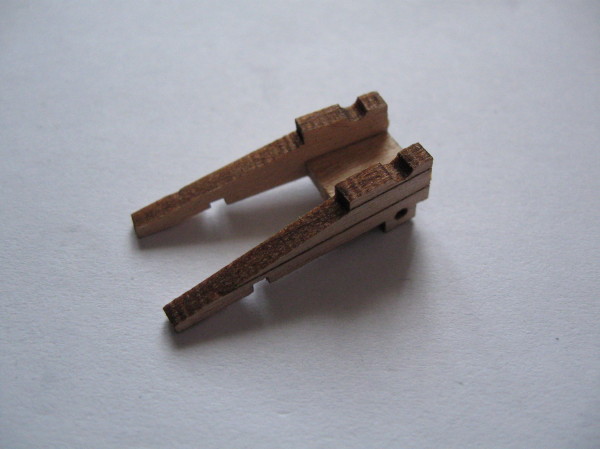

Так и непонятно что там с концами лафета у первой пушки в коллекции. Концы сужены или нет? На видео и в журнале разные катинки

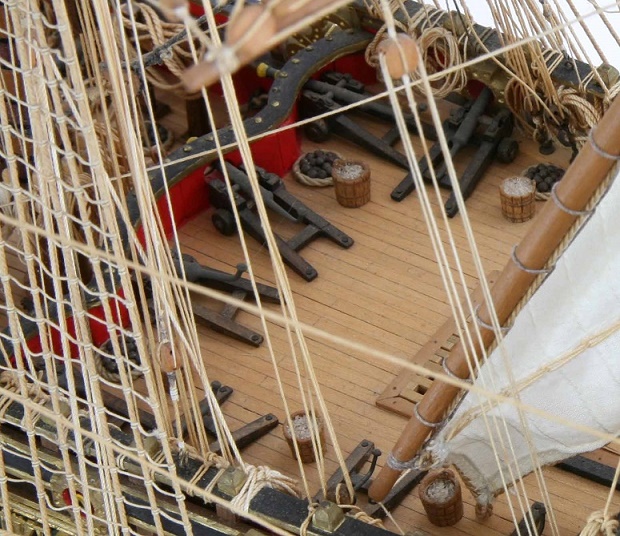

Re: Вооружение
Приветствую, коллеги-моделисты. Если позволите, хотел бы вернуться к обсуждению стволов орудий, начатое -Mister-'ом и Сергеем Николаевичем. По найденной мною информацией на просторах Интернета, что в те времена большая часть стволов орудий делалась бронзовыми и небольшая часть чугунными, и есть прямые указания, что на Соверене они были бронзовыми (хотя, один автор на одном форуме заявил, что они были медные), поэтому чернить считаю исторически и эстетически не совсем верно (если их намеренно не покрывали каким-либо черным составом, о чем мне не известно). Но у меня возник вопрос, на который мне не удалось найти ответ, начищали ли стволы орудий до блеска или бронза темнела и светлыми были только участки, которых касались чаще всего. (как на фото ниже)

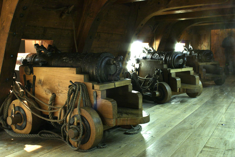

Alexsk
- Сообщения: 327
- Откуда: Вологда
- Благодарил (а): 82 раза
- Поблагодарили: 102 раза
Re: Вооружение
Всем привет!
Вот несколько фото. 2 фотки из морского музея, а орудия на палубе - это пушки на Vasa. На Vasa пушки были точно бронзовыми. По-моему стоит зачернить и каким-либо способом нанести бронзу. Технологии пока не знаю, но наверняка в инете можно найти. И как вариант - омеднение и потом патировать. Читал, что так делают, но технологию пока тоже не знаю. На Vasa стволы практически черные. Будем посмотреть

-MISTER-
- Сообщения: 43
- Зарегистрирован: 26 дек 2016, 11:22
- Благодарил (а): 3 раза
- Поблагодарили: 22 раза
Re: Вооружение
Alexsk писал(а):Всем привет!
...эффекта близкого к тому что на фото можно достичь чернением (окраской в базовый цвет) с дальнейшей проработкой бронзовой краской, методом "сухой кисти"....А вообще можно сейчас экспериментировать и для себя определяться с техникой и способом, т.к. считаю, что пушки стоит собирать и окрашивать не по одной, а все сразу ...

Anodin13 писал(а):Так и непонятно что там с концами лафета у первой пушки в коллекции. Концы сужены или нет? На видео и в журнале разные катинки
Здравствуйте! Присматриваясь к мелькающим картинкам с видио - в конце ролика я с удивлением обнаружил что действительно не только в журнале но и на видео концы у орудийного станка сведены. Я убежден, что это не правильно! Это нонсенс! Рассмотрим устройство армейской, полевой пушки. Лафет у современной полевой пушки довольно сложен и состоит из верхнего и нижнего станка. Нас интересует нижний. Нижний станок состоит из ходовой части и двух станин. Вот эти две станины на боевой позиции разводятся в разные стороны и закрепляются сошниками. Таким образом обеспечивается неподвижность орудия при стрельбе и его надежная поперечная устойчивость при ведении огня. Мастер который ошибаясь, перепутал площадку нижней рамы орудия Е4 приклеил её задом на перед! В итоге при выстреле орудия с сдвинутыми станинами Устойчивость мала и орудие будет валиться на бок! В итоге по моему глубокому убеждению правильная картинка в журнале №15!

Re: Видеоинструкция по сборке корабля "Повелитель морей"
керва писал(а):Anodin13 писал(а):Так и непонятно что там с концами лафета у первой пушки в коллекции. Концы сужены или нет? На видео и в журнале разные катинки
... В итоге по моему глубокому убеждению правильная картинка в журнале №15!

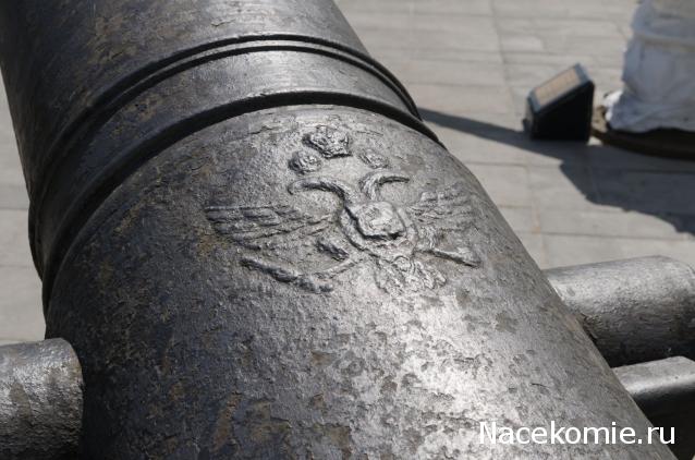

Re: Вооружение
Seadevil писал(а):поэтому чернить считаю исторически и эстетически не совсем верно (если их намеренно не покрывали каким-либо черным составом, о чем мне не известно). Но у меня возник вопрос, на который мне не удалось найти ответ, начищали ли стволы орудий до блеска или бронза темнела и светлыми были только участки, которых касались чаще всего.)
Здравствуйте! Я полностью согласен с Вами. В то время чугунолитейное дело в Европе было в зачаточном состоянии, а пушки лили из бронзы. Медь с добавками серебра. Рассвет чугунных пушек будет в восемнадцатом, девятнадцатом веке. Начищали стволы до блеска? Я думаю, конечно старались. Есть на флоте поговорка: Что не окрашено - должно блестеть! Но с другой стороны - Очистить и отполировать ствол без какой либо механизации, только песком или кирпичом физически не возможно. Наличие литников, раковин и разного рода мелких дефектов покрывавшую всю поверхность орудия, все старания команды сводили на нет. Думаю, в первую очередь надраивали разного рода гербы, цитаты из Корана или Святых писаний имена самих орудий и т.д. Так что орудие было довольно пестрым. Но в принципе это только моё мнение и видение...

Re: Вооружение
Alexsk писал(а): 2 фотки из морского музея, а орудия на палубе - это пушки на Vasa.
Очень интересные фото! Обратите внимание. На верхнем снимке орудие крепится к станку. Сам же станок крепится толстым канатом (Брюк) к борту корабля. Такая система крепления называется континентальной. Так устроены корабли Франции, Нидерландов, Германии.
Английская система отличалась от континентальной. Брюк удерживал не станок а сам ствол орудия. Был прикреплен к казенной части ствола к винграду. На парусном флоте России принята была английская система крепления пушек.
