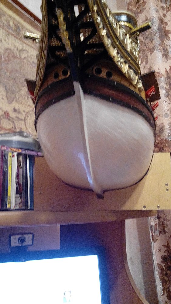

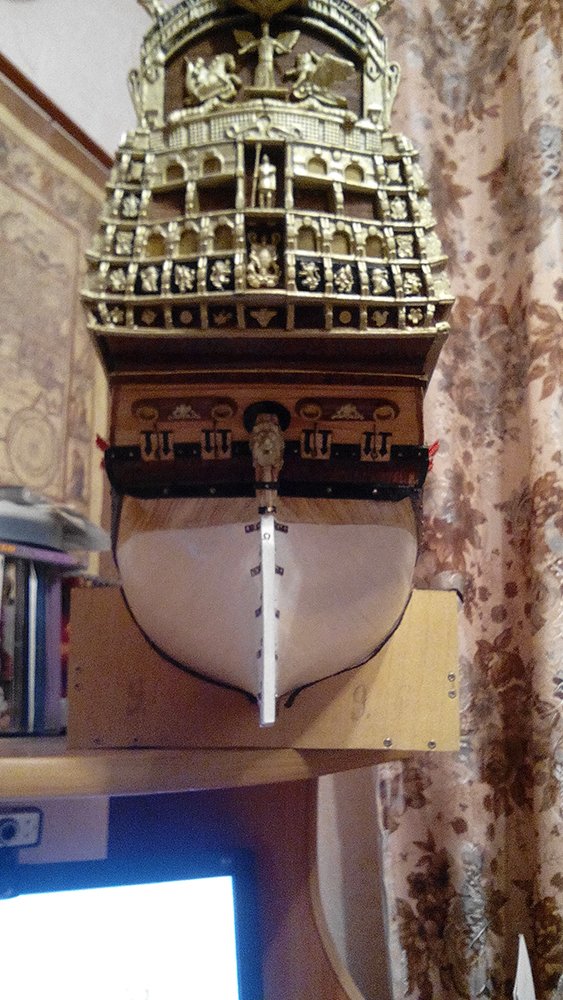

Ну вот сделал поменьше подставку,и разбитую переделал
- Вложения
- IMAG0392_1.jpg (93.41 КБ) 14051 просмотр
- IMAG0393_1.jpg (111.83 КБ) 14051 просмотр

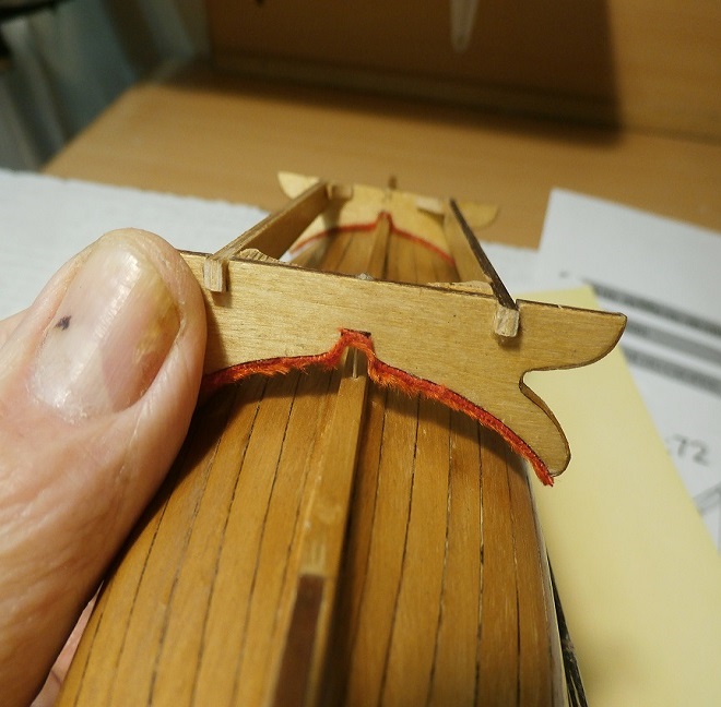

Здравствуйте Юрий!yura trohkalev писал(а): ↑24 июл 2019, 16:59 Помогите и подскажите
какой допуск оставлять на выпиленном обводе овала на подставке с ножками, сколько оставлять миллиметров...
Вопрос интересный, и если я правильно понял , постараюсь вам ответить. На мой взгляд постоянную, не рабочую подставку все же лучше всего изготавливать не из фанеры, а из массива какого либо дерева, очень хороши в этой роли различные корневища, где древесина по сути своей очень искривлена с обилием различных сучков. После пропуска её через циркулярку смотрится замечательно под лаком. Корневища хорошо собирать в парках и лесу во время прогулки и их конечно хорошо просушить, иначе при просушке они могут изменить не много свою фигуру. Многослойную фанеру после подгонки под корпус модели можно обклеить (фанерировать) шпоном дуба или красного дерева (сапеле), или обклеить планками , хотя это конечно уже не так красиво. Сейчас о размерах и допусках...
Идеально подогнать размер кильблока к корпусу модели сложно, поэтому острые грани кильблока в эксплуатации будут ранить днище модели. По этому, обычно на кильблоки наклеивается тонкая полоска мягкого материала в виде подушки. При изготовлении подушки выбирать натуральный фетр или кошму я не рекомендую, так как там со временем заводятся личинки моли. Синтетика то же не айс. Какая бы она не была мягкой от постоянного сжатия от веса модели она уплотняется и перестает выполнять свои функции. В этом случае лучше всего бархат или натуральная кожа, причем наклеивают кожу мнздрой - наружу. Ну а размеры? Это будет зависеть от вас, вернее от толщины той подушки какую пустите вы. Во время изготовления на шаблоне скорректируете толщину вашей подушки Удачи Вам и конечно Здоровья!

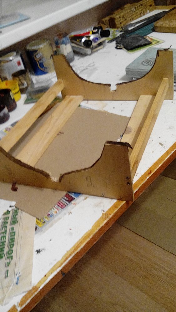

Re: Подставки для судомоделей
Здравствуйте коллеги! Хочу поделиться своим по поводу подставки. Возможно сейчас это уже поздно, особенно для тех кто уже собрал и обшил корпус, но м.б. на будущее кому нибудь пригодится.керва писал(а): ↑25 июл 2019, 11:46....... Сейчас о размерах и допусках...yura trohkalev писал(а): ↑24 июл 2019, 16:59 Помогите и подскажите
Идеально подогнать размер кильблока к корпусу модели сложно, .......
Это разговор об изготовлении технологической подставки Перед тем как устанавливать шпангоуты на киль, прикидываю, исходя из размеров корпуса (длинна по килю), в каких точках корпуса лучше разместить опоры подставки и снимаю кальку с ближайших шпангоутов, просто обвожу карандашом их внешние размеры на куске картона. Для "Повелителя" у меня получились 4-й и 9-й шп. После установки шп. на киль измеряю расстояние между этими шп., для изготовления подставки соотв. длинны. Далее увеличиваю получившиеся контуры на величину толщины обшивки ( для "Повелителя" это 2.5 - 3,0 мм), вырезаю шаблон по контуру. По шаблону из имеющегося материала ,(напр. фанеры толщ. 5 - 6 мм) вырезаю опоры подставки собираю саму подставку. Подставка прекрасно помогает при изготовлении модели, позволяет укладывать модель на бок и даже переворачивать её вверх килем. В дальнейшем опоры могут быть использованы как шаблоны для изготовления так наз. "парадной подставки.
С уважением vikar

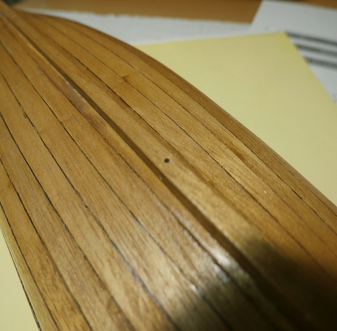

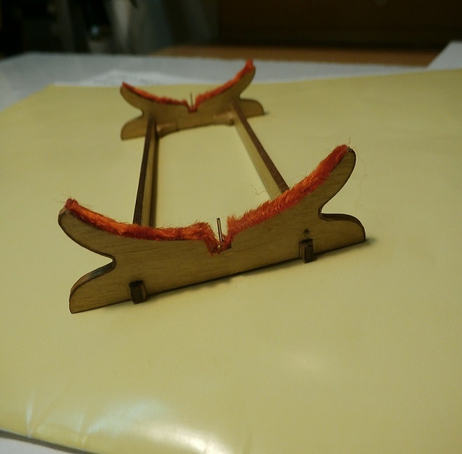

Добрый день!yura trohkalev писал(а): ↑24 июл 2019, 16:59 Помогите и подскажите
Как пример посылаю вам три фото из моего опыта, правда с другой моделью. Я в кильблоках среди бархатной подушки запрятал два тоненьких стальных штифта! В киле же модели на нужном месте просверлил два отверстия. Если раньше лакированный корпус модели скользил и держался на кильблоках очень не устойчиво, то на штифтах он (корпус модели ) успокоился и сейчас держится надежно и устойчиво! Удачи и конечно Здоровья!
