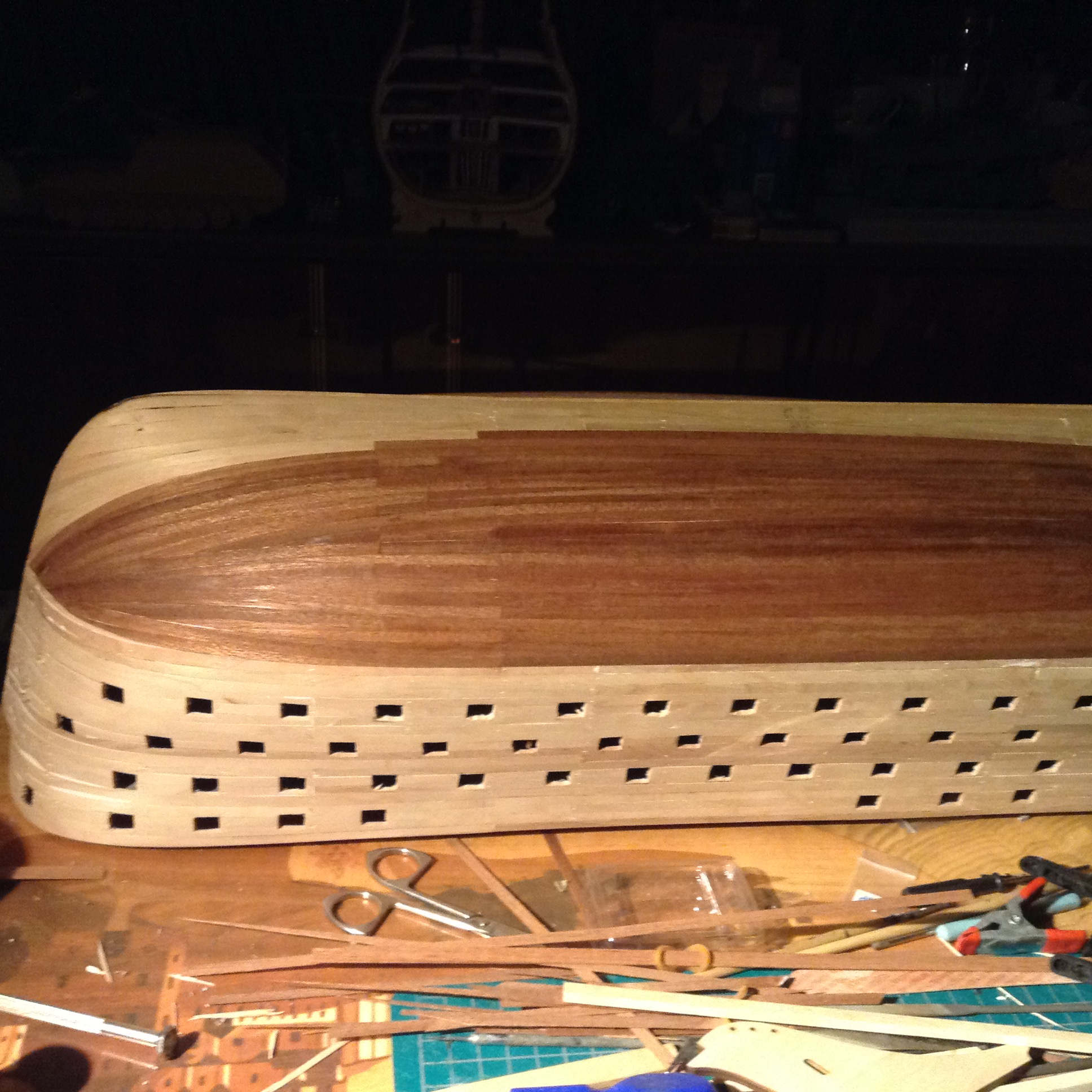

Не шпаклевал первичную на 12 апостолах - не за чем было, планки нормально легли
И чем меньше использовалось шпаклевки тем ниже вероятность возникновения трещин в будущем

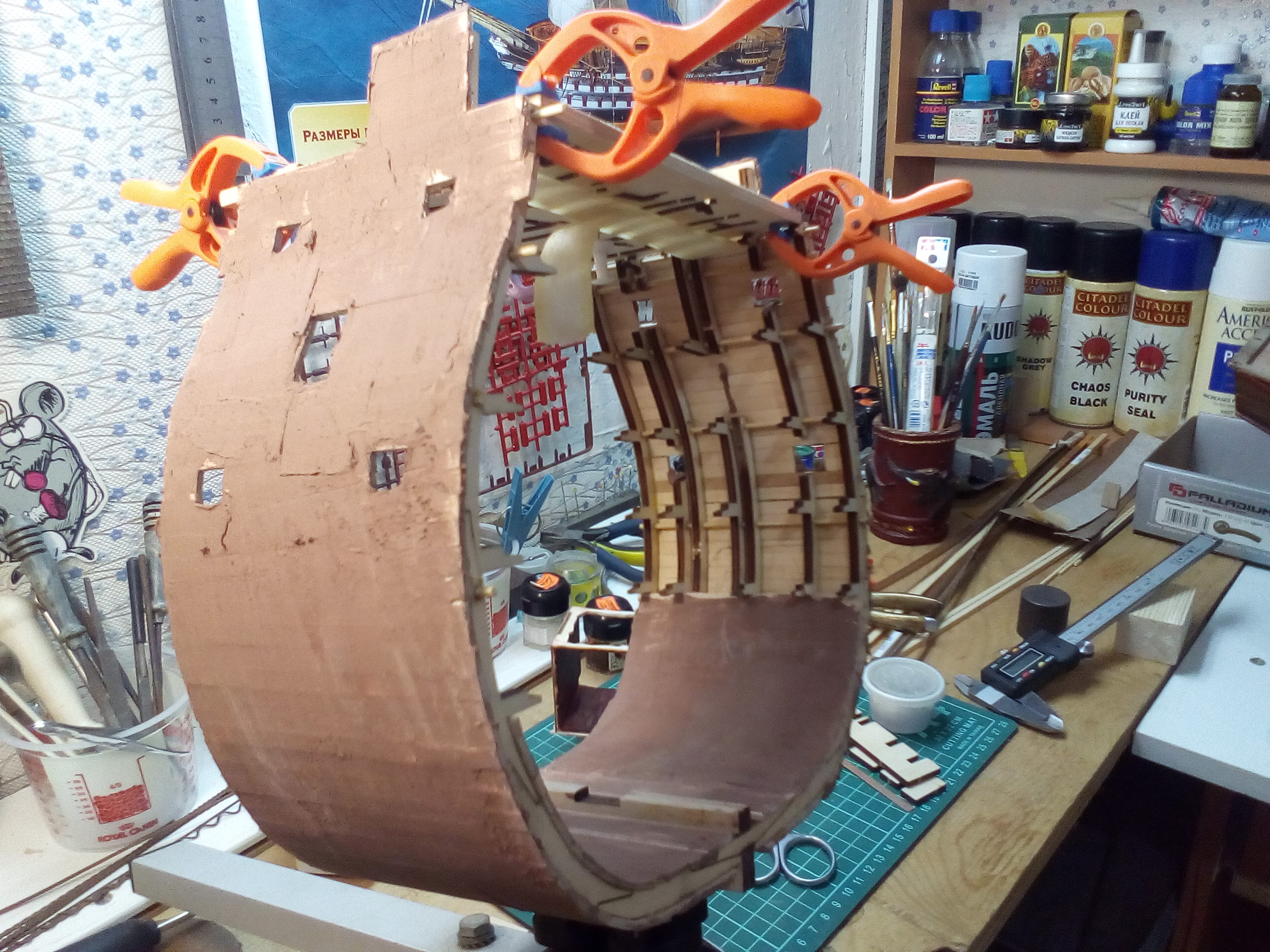

Сообщение AZET » 27 фев 2017, 18:57
Так ни кто ж не спорит, если так получилось на апостолах.Если ваш корпус до сих пор в таком состоянии, приложите к нему лампу, думаю она покажет все неровности. Обычная шпатлёвка для стен и акриловая, две разные вещи. По работе постоянно сталкиваюсь с акриловой, хорошо знаю её свойства.
Можно конечно вышкурить корпус(если планки нормально легли), но есть риск сточить рейку в некоторых местах, до "бумажного" состояния- сталкивался, потом все равно шпаклевал. Ни кто не говорит что, нужен толстенный слой, затянуть тоненько и смотреть что не так.
Думаю на втором фото, хорошо видно где шпатлёвка остаётся после ошкуривания.Обратите внимание, в каких порой неожиданных местах есть провалы. Про неровности самих реек по пласти, некоторые не хотят думать.
Здесь шпатлёвка до ошкуривания.
Не знаю чему здесь трескаться. Один слой шпатлёвки, шкука, проявка жидким ПВА, результатом не доволен, будет ещё один слой с последующей проявкой.
Евгений.
