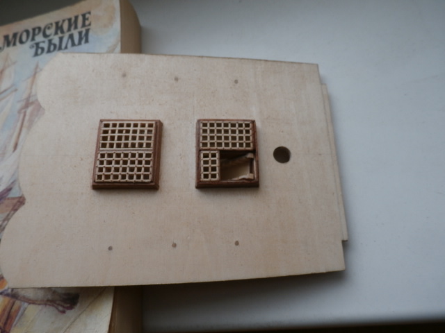

ivanych писал(а): ↑22 окт 2017, 07:16 спасибо успокоил . с учетом решеток я думаю "кишки" видны не будут :D
Кто-то здесь на форуме делал туда колодец как опердек. Отдельно, небольшой. Поищите может тоже реализуете.

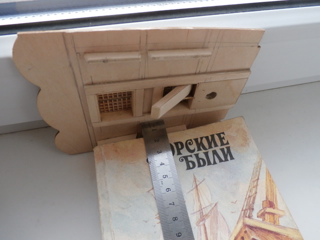

Шурик писал(а): ↑15 окт 2017, 04:24 По левому борту щель,это критично?
Черновая обшивка фордека выше,ее стачивать вровень фордека?
Здравствуйте!
По первому вопросу, я думаю это не критично. Конечно щель не совсем хорошо. Она ослабевает конструкцию модели. Я бы на вашем месте заклеил её подтесав планку обшивки и вклеив её в саму щель.
Второй вопрос не совсем понял. Поэтому отвечаю, вам как понял ваш вопрос.
Как я понял ответ в Журнале № 31 Инструкция по сборке. фото под номером 13 Удачи Вам в постройке!
Здравствуйте Иванович!
Да, в какой то мере вы правы. Через рустерные решетки мало чего разглядишь. Но все же я бы посоветовал вам подумать о устройстве колодца. Дело в том что это не просто люк закрытый рустерной решеткой. Это люк с трапом, по которому поднимались матросы и канониры на палубу фордека. При сооружении трапа его нужно будет закрепить в люке. Приклеить надежно только к самому люку будет сложно. Выход в колодце. Тогда трап приклеиваете к дну колодца в низу, а верх трапа к горловине. Тогда это будет надежно! С обшивкой палубы в колодце можно не заморачиваться, но стенки и низ колодца лучше все же зачернить! Удачи Вам!

спасибо. это проще.... но будут ли трапы в комплекте и на какую глубину а сделать самому. нет размера к маштабу... а дно нужно делать сей час пока не приклеена палуба
Сообщение керва » 22 окт 2017, 12:18
ivanych писал(а): ↑22 окт 2017, 10:34
Иванович!
Это все решаемые проблемы.
Первый вопрос - будут - не будут?
Посмотрите на английском официальном сайте. По моему мнению будут! Но даже если и не будут все в вашей власти - Главного строителя Вашего корабля!
Вот как трап примерно делаю я. Размеры заготовок трапов я взял от той же Артезания Латина Азия (Китай)
Длина боковины марша - 45мм
Ширина боковины марша 4,5мм
Толщина 2,5мм
Расстояние пропилов между ступениями 3мм
Ширину трапа я сделал, разделив люк на пополам. Одна половина - решетка рустера. Вторая половина марш трапа. Ширина моего трапа получилась 13мм. Так как трап уходит в низ под углом, то получилось, что палуба колодца должна быть в 25мм от нижней поверхности фанерной палубы! Удачи!
Сообщение ivanych » 22 окт 2017, 17:08
спасибо размеры скопировал и разметил в папке "Модель" есть такая у меня. скидываю все что пригодится. удачи
