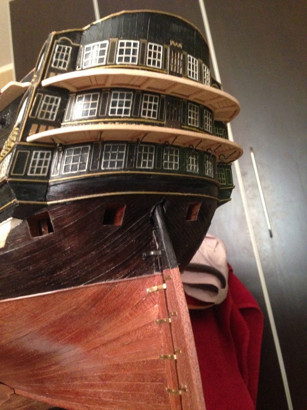

Мне приятно узнать ваши предпочтения. Конечно выразить, подчеркнуть глубину рисунка и красоту внутреннего строения древесины качественным лаком или маслом действительно не плохо бы! Но здесь как минимум нужно красивое по своему внутреннему строению, а значит и дорогое дерево. Все упирается в бюджетность нашего проекта. Как бы не парадоксально это звучало. Ведь львинную долю цены журнала уходит не на материал, а на учебу! Материал для построения модели журнал предлагает не самый дорогой , и вы согласитесь наверное со мной. Большинство наших коллег делают модель впервые! И в основном это люди далеко не богатые. Поэтому мой вариант возможно кому то и подойдет. По крайней мере он имеет право на жизнь. Вы не очень внимательны. На английском официальном сайте наружные борта модели обклеены так называемым нетканым материалом. Я думаю и не только борта , но и поперечные переборки, хотя фактура нетканного материала теряется за счет обилия нанесенной на него краски. Тем самым материалом, который используют наши огородники, что бы укутывать свои грядки от ночных заморозков. Так что ДеА вполне знакома с этим вариантом оформления модели...

Я вам всем очень благодарен! Вы поддержали меня в обсуждении довольно спорной темы. Наши разговоры возможно кого то подтолкнут и к такому варианту чистовой обшивки своей модели. Лучший ли это или худший вариант отделки конечно каждый решает сам! Перед тем, как обсуждать, я конечно попытался это проверить на себе. На питерском сайте я пытался строить Брандербургскую, прогулочную яхту D, ORO из китайского КИТа. Результатом обклеивания корпуса моей "кошки" я остался доволен. Не моя вина, что к моему сожалению достроить я её не успел. Дело в том, что я строил её одному очень хорошему человеку на ДР. Но имениник примчался раньше и забрал её.
http://forum.modelsworld.ru/topic14443start0.html Из минусов такой отделки, я должен отметить следущее: Ткань для отделки должна быть как можно тоньше и хорошо пропускать воздух. Вырезать ткань нужно обязательно по бумажным шаблонам, предварительно подогнанным к корпусу модели. Нужно обязательно продумать защиту ткани. Она во время строительства модели очень быстро мажется. Быстрее, чем если бы корпус был просто прокрашен красками. Жизнь многогранна! Чем больше мы вариантов строительства модели освоим, тем интересней и талантливей будет конечный результат! Удачи Вам и Здоровья!

Можно ещё Сергей Николаевич использовать пленку-самоклейку под чёрное дерево (продаётся в хозяйственных, универсальных магазинах, стоит копейки), как это сделала Дорисhttp://www.modelforum.cz/viewtopic.php? ... &start=210. Результат отличный, однако у неё картонная модель, на деревянной ее использовать как-то, ну, не очень правильно наверное

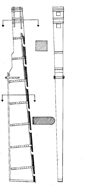

Всем доброго времени суток! Постоянно просматриваю Ваши переписки, сам пока ничего не выкладывал, модель собираю впервые и опыта нет никакого. Увидел скан 43 номера, там руль предлагают обшивать горизонтально, при этом на постере, что прилагался к первому номеру - обшивка вертикальная. Подскажите, как правильно сделать или в нашем случае будет так же чистовая обшивка руля уже вертикальными планками?

Сергей Викторович Овчинников писал(а): ↑10 ноя 2017, 09:21 Всем доброго времени суток! Постоянно просматриваю Ваши переписки, сам пока ничего не выкладывал, модель собираю впервые и опыта нет никакого. Увидел скан 43 номера, там руль предлагают обшивать горизонтально, при этом на постере, что прилагался к первому номеру - обшивка вертикальная. Подскажите, как правильно сделать или в нашем случае будет так же чистовая обшивка руля уже вертикальными планками?
Однозначно вертикально. Посмотрите конструкцию в литературе

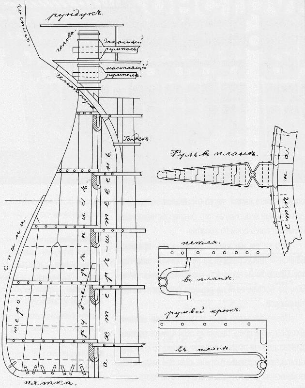

Я напишу своё мнение. Журнал вводит вас в заблуждение не по злому умыслу. Это просто банальная бережливость. Руль модели будет вырезан из фанеры. Фанера будет обточена в форме руля старинного парусника и по верх обклеена рейками шпона. Так как руль в дальнейшем будет окрашиваться в белый цвет краской вместе с корпусом модели. То уже не имеет значения, как уложены рейки поперек или вдоль пера руля. Но укладка поперек более экономична. Что даст не большую для моделиста но существенную для патворка экономию в материале постройки. Что вам делать? Я посылаю вам настоящий чертеж руля российского линейного корабля Х1Х века "12 Апостолов" Из него видно ,что руль для парусников изготовлялся из нескольких связанных между собой металлическими узлами крепления, тесаных плах-досок. Как видите Эти доски крепились вертикально. Вам просто нужно выбрать, какой из вариантов вам более всего подходит. Конечно я не могу знать будет ли на руле две обшивки, Черновая поперек и чистовая вдоль. Думаю, что будет только одна - поперек! Удачи Вам в строительстве вашей модели!

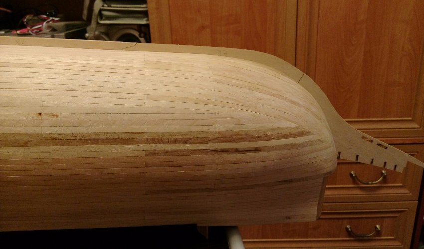

Наш с вами разговор неожиданно потребовал продолжения! Сегодня я получил долгожданную посылку с 42 и 43 и 44 и 45 номерами журналами нашего Повелителя. В 43 журнале получил я и заготовку руля модели о котором мы с вами толковали. Меня ожидал не большой шок. Человек отвечающий за руль среди разработчиков модели, как бы это сказать по-мягче, отнесся к обязанности своей как бы "спустя рукава". В последней статье журнала №43 "Инструкция по сборке" На последнем №14 фото - написано: "Обработайте обе стороны готового руля наждачной бумагой." Но этого МАЛО, до обидного МАЛО! Ведь, перед покрытием шпоном фанерную заготовку нужно сформировать, обтачивая грани пера руля надфилями и "сухариками" с наждачной бумагой. Руль не был просто плоской доской! Он стачивался и с верху в низ в виде клина и с переду стачивался к заду тоже в виде клина! Оклеивая руль шпоном, мы как бы облагораживаем, прячем фанерную деталь руля под более дорогой древесиной шпона! Значит перед всеми работами нужно в самом начале спрятать саму фанерную суть фанеры! Отшпанировать (обклеить) торцы и грани фанерного руля тонкой полоской шпона, что бы не видно было зрителю модели , что руль вашей модели изготовлен из обычной трехслойной фанеры! Извините, возможно я погорячился, и конечно вам решать, как будет выглядеть руль вашего корабля! Посылаю фото из интернета. Удачи Вам в строительстве Вашего корабля!
Сообщения: 317
Поблагодарили: 140 раз
Сообщение skodovod » 14 ноя 2017, 12:53

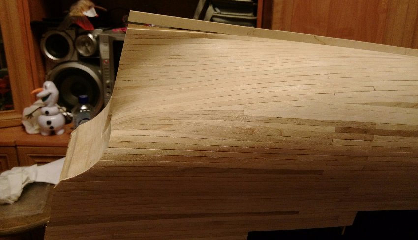

Подскажите пожалуйста при обклеивании кормы рейками, согласно патворку,толщина где будет крепится руль стала 2 рейки плюс фанера(2+2 мм+фанера),как тогда руль будет крепится к корме?или я при сборке что то упустил?
Сообщение керва » 14 ноя 2017, 17:22
skodovod писал(а): ↑14 ноя 2017, 12:53 Подскажите пожалуйста при обклеивании кормы рейками, согласно патворку,толщина где будет крепится руль стала 2 рейки плюс фанера(2+2 мм+фанера),как тогда руль будет крепится к корме?или я при сборке что то упустил?
Ну что ж ,согласно патворка: Давайте считать! Фанера - змм. 2мм + 2мм + 3мм = 7мм Но эта величина не постоянная. Толщина кормового окончания будет зависеть от энтузиазма строителя, с каким он будет обтачивать обшивку. Есть еще, не большая хитрость мастеров. Они при укладке реек в черновой обшивке модели окончание этих реек немного стачивают изнутри. То есть рейка у форштевня и ахтерштевня приходит чуточку тоньше изнутри, чем где то у мидель-шпангоута. Но вы не учли что с торца в окончании килевой рамки мы будем приклеивать еще Старн-пост, другое название ахтерштевень. Он то же из фанеры его номер в нашем проекте №80. Кстати его тоже нужно будет обтачивать в таком же духе как и руль. Более толстая часть в верх и более тонкая часть в низ. Для того, чтобы замаскировать фанерную суть детали её придется тоже оклеивать шпоном. Поэтому разница по толщине между кормовым окончанием и рулем возможно и будет,но будет не значительная, не критична!. Наличие же рулевых петель даст возможность не замечать разницу толщины рулевого пера и старн-поста модели. Удачи Вам в постройке!

керва писал(а): ↑14 ноя 2017, 11:21 Руль не был просто плоской доской! Он стачивался и с верху в низ в виде клина
Совершенно верно.
керва писал(а): ↑14 ноя 2017, 11:21 и с переду стачивался к заду тоже в виде клина!
да, но намного позже и здесь можно поспорить. Например Лавери приводит типовую форму руля 1780 г. - сужения к задней кромке нет.

Вполне согласен! Хотя, как мне кажется с зауживанием (слегка), смотрелось бы на модели более смотрительней. Я думаю, здесь еще многое зависит от старн-поста. Если ахтерштевень идет с зауживанием , то и продолжение - руль тоже с зауживанием. Если же без зауживания, значит и руль как бы продолжение то же...
Думаю все это на вкус моделиста. Удачи Всем!

Коллеги,подскажите пожалуйста у всех в 43 номере рейки идут от 0,98-1,18 толщиной,а в журнале в описании толщина- 2 мм?или только у меня такой брак?

skodovod писал(а): ↑20 ноя 2017, 15:11 Коллеги,подскажите пожалуйста у всех в 43 номере рейки идут от 0,98-1,18 толщиной,а в журнале в описании толщина- 2 мм?или только у меня такой брак?
У всех.
Сообщение ivanych » 20 ноя 2017, 20:12
кто склеил киль и примерял. у меня короче на мм 4 :D

Сообщение skodovod » 22 ноя 2017, 15:44
skodovod писал(а): ↑22 ноя 2017, 15:37
ivanych писал(а): ↑20 ноя 2017, 20:12 кто склеил киль и примерял. у меня короче на мм 4 :D
Вроде нормально по длинне?
