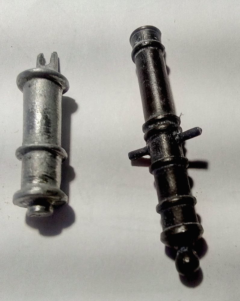

Совсем не уважает ДеА расейских клиентов, хоть и подписчиков, шлёт хреновые детали. Стволы досверливать надо.
Примерка пушки.

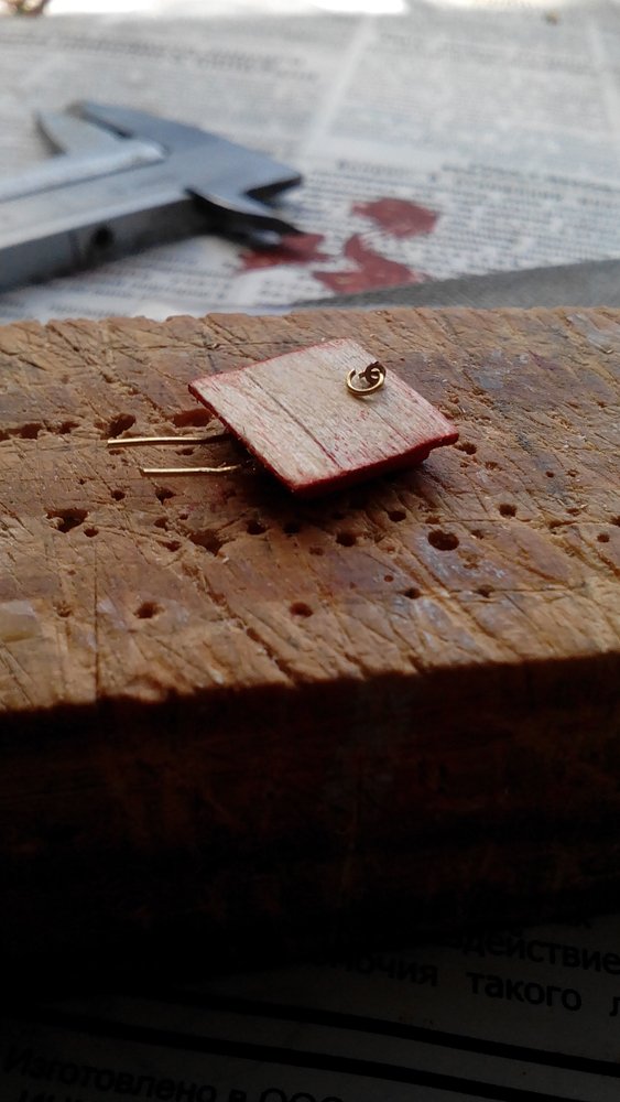

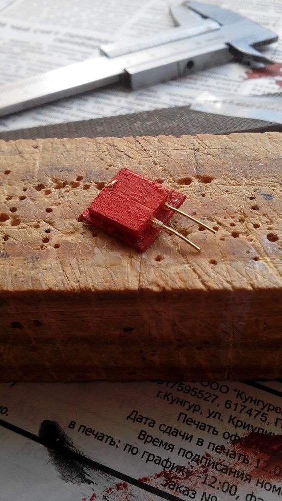

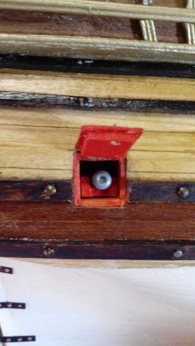

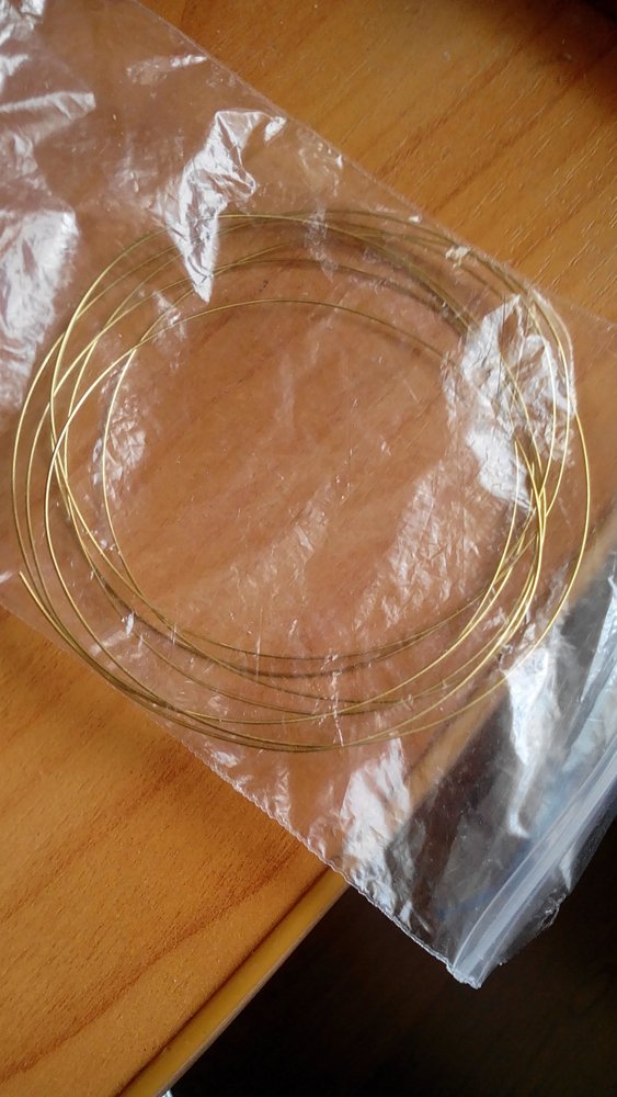

В одном из журнальных №№ прислали нам моточек латунной проволоки (см. фото) диам. 0,45 мм, прекрасный материал для крепления крышки.
Во внутренней, более толстой части крышки сверлим два отв. сверлом 0,4 мм, ( не забываем об ориентации крышки относит. обшивки корпуса). Вставляем проволоку, обрезаем до нужного размера, получаем два штифта для крепления
. Далее, не изгибая штифты прикладываем крышку к порту и намечаем места для сверления ответных отверстий. Рамки у меня изготовлены из реек 1,5х6 мм, размеры позволяют просверлить в них отв. 0,4 мм на нужную глубину. Далее вклеиваем штифты в крышку и не дожидаясь высыхания клея вставляем крышку в рамку (вклеивать штифты в рамку не надо). Дожидаемся высыхания клея. Регулировку наклона крышки будем делать при окончательной установке путём подгибания штифтов.Фурнитуру, имитирующую петли наклею в удобный момент сборки. Окончательную фиксацию крышки,если понадобится,( думаю что не понадобится) можно сделать прозрачным клеем, напр. "кристалл". Крышку необходимо пометить на соответствие своему порту.
С уважением vikar

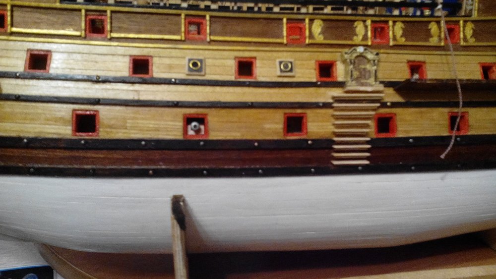

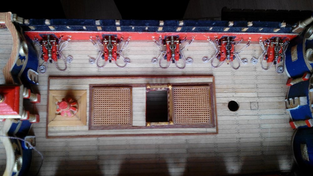

Сообщение vikar » 28 апр 2019, 15:01

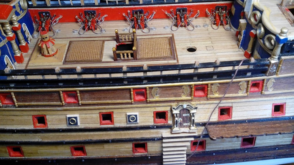

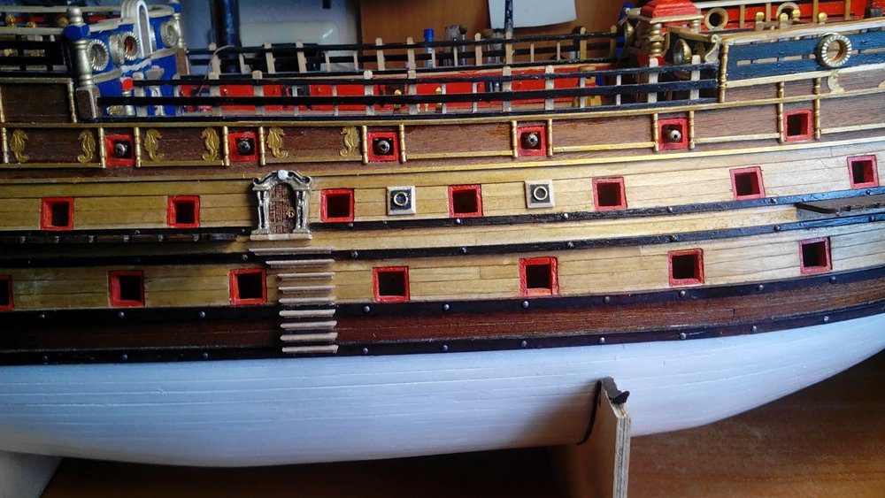

Пушки правого борта.
Не похвальбы ради, а получения критики для. По подкатным талям:-Дефицит места и мелкий масштаб не позволили сделать "по уму", сделал упрощенный вариант.
С уважением vikar
Сообщения: 317
Поблагодарили: 140 раз
Re: Вооружение
Сообщение skodovod » 28 апр 2019, 16:21
vikar писал(а): ↑28 апр 2019, 15:01 Пушки правого борта.пушки 1.jpgпушки 2.jpgпушки 3.jpg Не похвальбы ради, а получения критики для. По подкатным талям:-Дефицит места и мелкий масштаб не позволили сделать "по уму", сделал упрощенный вариант.
получилось классно! Я вот буду заказывать тали 2 шкивные и одношкивные, хочу изобразить что то похожее(тали буду брать 3 мм) журнальные кажутся огромными
Re: Вооружение
Сообщение Sniper » 14 май 2019, 21:24
Такое широкое разнесение по борту пушечных талей, как в журнале, неверно. Получились не подкатные пушечные тали, а тали пушки-корронады, которыми производили горизонтальную наводку влево-вправо. Кто еще не делал, посмотрите характерное расположение креплений талей к борту.

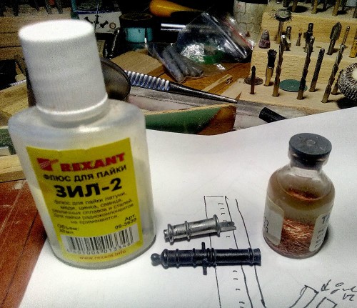

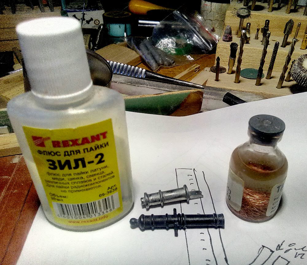

Еще один метод чернения
Сообщение Oldman » 18 май 2019, 08:46
Хочу поделиться с вами простым методом чернения литых деталей патворка. Когда то прочитал на одном из форумов по моделизму, что если в один из жидких флюсов для пайки добавить медные опилки, то в результате получится жидкость для чернения. Летом прошлого года я сделал этот рецепт. Видимой реакции не было, и я забросил бутылек как неудачный эксперимент. Недавно я решил, что пропадать флюсу не гоже и начал паять припоем используя этот флюс с медными опилками. И тут я заметил, что олово чернеет от флюса. Тут же взял пушку от патворка и слегка обезжирив её спиртом намазал её этой жидкостью. И о чудо, пушка приобрела красивый черный цвет. Пытался стереть спиртом, просто натирая тряпкой - покрытие стойкое. Так как у меня проблемы с загрузкой изображений, то фото выложу завтра. А сегодня рецепт: флюс под названием ЗИЛ 2, в него я нарезал медную жилу (обязательно из провода в изоляции - такая жила не имеет лаковой изоляции), примерно четверть объема. Ну и поставить в сторону . На сколько поставить не знаю, у меня валялся пузырек почти год. Но вот потом будет вам счастье. Покрытие получилось ровным, крепким. Фотки позже.

Re: Вооружение
Сообщение vikar » 18 май 2019, 19:11
Sniper писал(а): ↑14 май 2019, 21:24 Такое широкое разнесение по борту пушечных талей, как в журнале, неверно. . Кто еще не делал, посмотрите характерное расположение креплений талей к борту.
Посмотреть, конечно можно, но сделать как положено в размерах и конструкциях этого патворка невозможно.Даже для одноблочных пушечных талей (что в корне неверно) практически нет места для размещения с учётом размеров необходимых рым-болтов, гаков, колец и т.п. Поэтому выиграл немного места за счёт разнесения мест крепления рым-болтов.Да и божеж мой, сколько неверных решений и бракованных деталей в этом патворке мы увидели и ещё увидим Сколько ещё "интересного" и "занимательного" нас ждёт :lol:

Re: Вооружение
Сообщение Oldman » 18 май 2019, 19:53
Обещанные фотографии. Белесый налет на пушке это следы спирта, которым я пытался смыть покрытие.
Пушка и не зачернённая помпа.
Флюс, пушка и жидкость

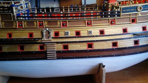

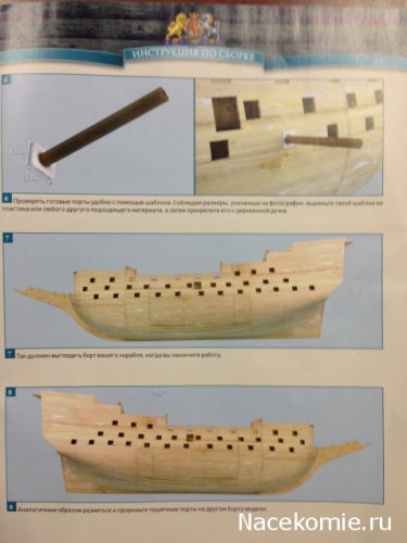

Пересчитал несколько раз, по опубликованной комплектации полупушек нам пришлют 54 шт., а надо 56. Мухлюет ДеА, или считать не умеет. Надо звонить выяснять. Не хочется опять тратиться на комплектующие.
С уважением vikar
MOH
Зарегистрирован: 08 авг 2017, 06:29
Благодарил (а): 8 раз
Re: Вооружение
Сообщение MOH » 11 июл 2019, 18:23
Посмотрите журналы.там "испарился"один порт. Нижний ряд под :cry: балконом. :D :cry:

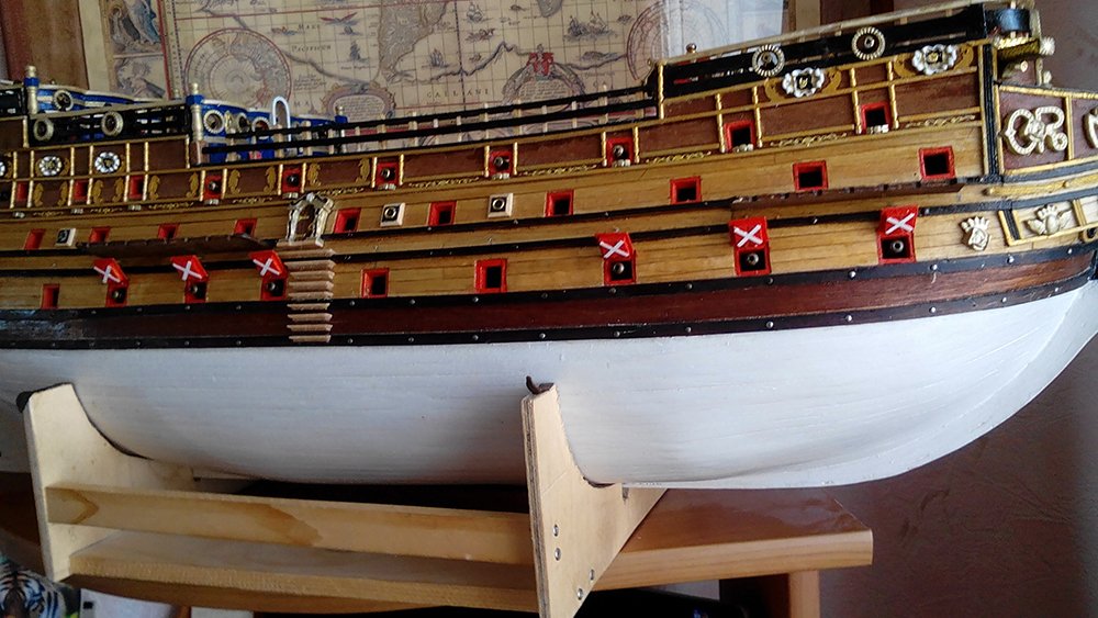

Очень мило, на букву ху...во. Я то сделал так.
Это №48, это чё, щас дырку что ли затыкать!?? Очень милые, на букву Х... люди работают в этой организации, который раз уже подставляют. Чтоб им в жизни крупно "повезло".
С уважением vikar

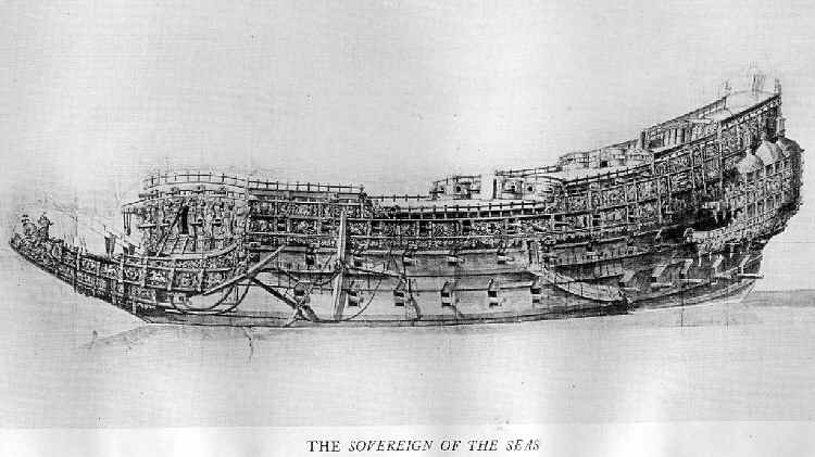

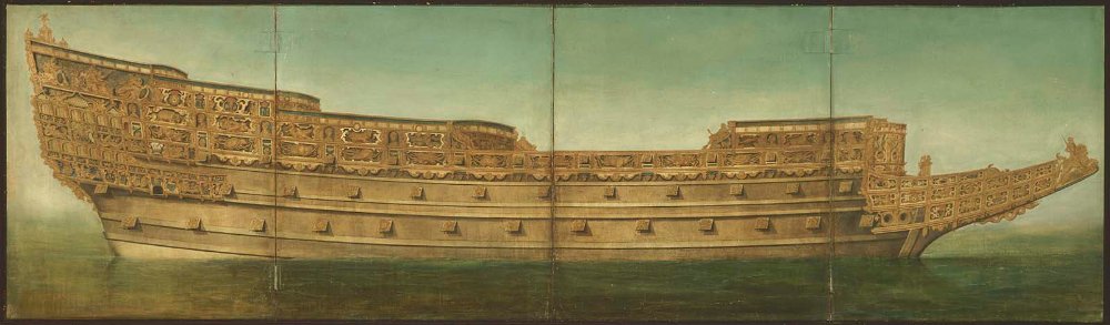

Сообщение vikar » 12 июл 2019, 14:50
Анатолий Осипов писал(а): ↑12 июл 2019, 13:56
MOH писал(а): ↑12 июл 2019, 01:32 Таки я вам больше скажу.ВСЕ так сделали.
:roll:
не нужно за ВСЕХ говорить... есть те, кто не следует слепо "кривым" картинкам...

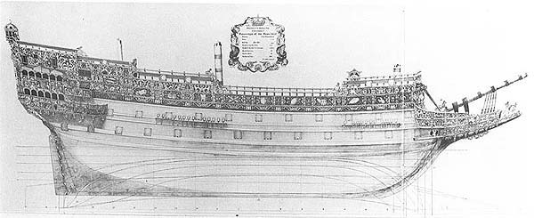

Не пойму, чем картинка то "кривая", у оригинала вообще 13 портов на гондеке.
С уважением vikar
Re: Вооружение
Сообщение Анатолий Осипов » 12 июл 2019, 15:18
vikar писал(а): ↑12 июл 2019, 14:50
Не пойму, чем картинка то "кривая", у оригинала вообще 13 портов на гондеке.СоС из бостона.jpgSovereign.jpgsoverein четёж-3.jpg
[/quote]
А разве масса различий между веселыми картинками от ДеА и оригинальными изображениями это не "криво"?)) Зачем вообще вопросы задавать при таком "музейном качестве"... Лепи как придется, все равно получится убогий сувенир за 45 к денег)))

Re: Вооружение
Сообщение vikar » 12 июл 2019, 19:02
Анатолий Осипов писал(а): ↑12 июл 2019, 15:18
[/quote]
О как!! Речь то шла о количестве пушечных портов, а Вы решили подняться на высокий, философский уровень. Мы все, я по крайней мере, давно уже поняли, что строим не "Соверин оф зе Сиз", а некий красивый корабль, отдалённо напоминающий СоС. А качество изготовления и соответствие модели нормам строительства кораблей в 17-м веке совсем не зависят от от похожести на ту или иную некую картинку.

Сообщение vikar » 21 июл 2019, 16:35

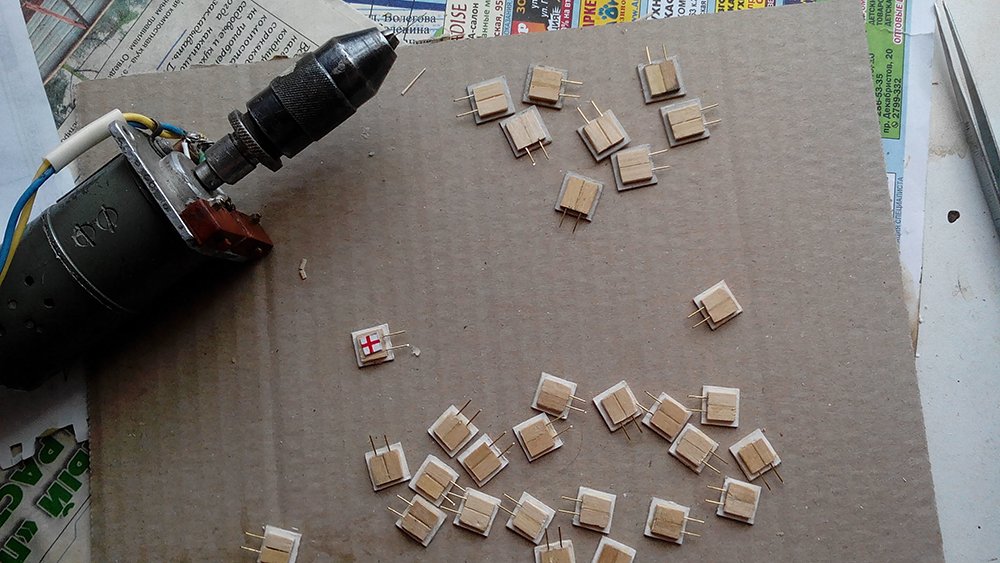

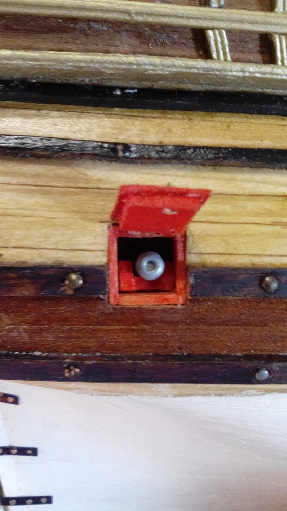

Выше, в посте от 17.04.19г, описывал свою технологию изготовления и установки крышек ПП. Переход к "массовому" изготовлению крышек позволил скорректировать в сторону улучшения этот процесс
Сверлю отверстия под штифты в крышке сверлом 0,4 мм, это позволяет вставлять проволоку внатяг, при этом штифт сидит очень плотно и не нужно его приклеивать. Операцию эту нужно проводить осторожно, проталкивать проволоку плоскогубцами без фанатизма, чтобы не допустить изгиба или замятия проволоки.
К верхней перекладине рамки ПП приклеиваю на всю ширину и глубину отрезок рейки толщ.1.0-1.5 мм.Отверстия под штифты в рамке сверлю сверлом 0,5 мм в стыке реек (в клеевой шов). После окраски в цвет рамки и подготовки крышки ( покраска, фурнитура и т.д.) подгибаю штифты на нужный угол и вклеиваю крышку штифтами в рамку.
С уважением vikar

Стесняюсь спросить. А это что и зачем?
