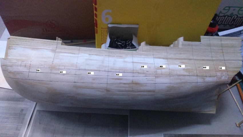

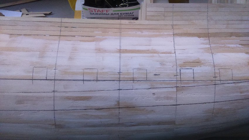

Сообщение Frederic9 » 13 дек 2017, 16:22
Начал разметку портов по журналам, чертежам, картинкам и т.д. Расстояние попробовал задать равное между портами 37 мм, так вот все равно упираюсь в шпангоуты. Получается либо делать полностью по журналу, но там все расстояния разные, либо в одном месте делать сдвиг. Также получается со вторым рядом портов. Кто-то расчертил уже? Можете показать и подсказать? Повлияет ли при дальнейшей сборке изменение местоположения портов по горизонтали и вертикали?
Сообщение ivanych » 13 дек 2017, 17:29
подскажи расстояние между шпангоутами (точки красные) или они есть в журнале (еще не получил) спасибо
DSC_0194 (1).JPG (68.6 КБ) 39258 просмотров
Frederic9
Сообщения: 40
Зарегистрирован: 14 авг 2017, 09:47
Поблагодарили: 10 раз
Сообщение Frederic9 » 13 дек 2017, 17:42
ivanych писал(а): ↑13 дек 2017, 17:29 подскажи расстояние между шпангоутами (точки красные) или они есть в журнале (еще не получил) спасибо
56, 60, 80, 65, 59, 40, 79, 60, 38. Я так понимаю, что +-2 мм точно разбег возможен. М.б. у кого то более точные есть.
Сообщение ivanych » 13 дек 2017, 18:01
спасибо я рисовал но потом затер (только учусь) надо было прорезать удачи

Сообщение Sws35 » 13 дек 2017, 22:26
Frederic9 писал(а): ↑13 дек 2017, 16:22 Начал разметку портов по журналам, чертежам, картинкам и т.д.
Разметку надо делать по журналу, иначе декор потом может не встать, а его много
Сергей Викторович Овчинников
Зарегистрирован: 27 окт 2017, 10:59
Откуда: Челябинск
Сообщение Сергей Викторович Овчинников » 13 дек 2017, 22:29
Frederic9 писал(а): ↑13 дек 2017, 16:22 Начал разметку портов по журналам, чертежам, картинкам и т.д. Расстояние попробовал задать равное между портами 37 мм, так вот все равно упираюсь в шпангоуты. Получается либо делать полностью по журналу, но там все расстояния разные, либо в одном месте делать сдвиг. Также получается со вторым рядом портов. Кто-то расчертил уже? Можете показать и подсказать? Повлияет ли при дальнейшей сборке изменение местоположения портов по горизонтали и вертикали?
Так и есть, если по журналу, то второй ряд портов, первый порт с бушприта оказывается ровно по центру шпангоута.
Я, лично сместил его к бушприту, получилось как в европейской версии.
По остальным , вроде бы попало как надо, шпангоуты не задел, в пределах 1мм. Решил делать по журналу, уже один борт прорезал

Сообщение Frederic9 » 14 дек 2017, 09:22
AZET писал(а): ↑14 дек 2017, 03:33
Сергей Викторович Овчинников писал(а): ↑13 дек 2017, 22:29
Тогда было не модно, делать симметрично порты.
Я бы и не против, но на стартовой странице то модель с нормальными портами выложили. Люди то смотрели на эту картинку, когда принимали решение о сборке, а в журнале нашем "нарисовали" какую то ерунду. Получается порты на корме и верхний ряд вырезать после прихода декора, чтобы состыковать все?

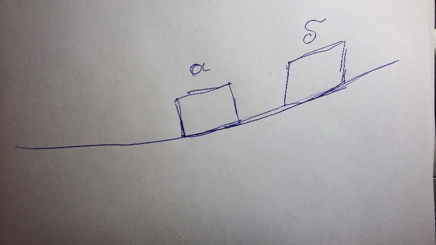

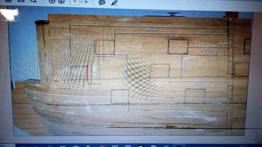

Сообщение ivanych » 15 дек 2017, 19:30
относительно чего должны быть порты (красным) спасибо
Сообщение AZET » 15 дек 2017, 23:54
ivanych писал(а): ↑15 дек 2017, 19:30 относительно чего должны быть порты (красным) спасибо
Размерно, с права, с лева, по ширине порта.
Ну здесь, на форуме, бытует мнение, про левую перекладину, что косой и меньше, быть должна.
Сообщение ivanych » 16 дек 2017, 09:27
AZET писал(а): ↑15 дек 2017, 23:54
то есть квадратный \а\. а не ромбом \б\ если линия пошла в верх
Сообщение AZET » 16 дек 2017, 16:11
ivanych писал(а): ↑16 дек 2017, 09:27
Да квадратный А.
Скошенная перекладина, может быть верхней, или одной из боковых, или верх + одна боковая.
Ну как то так.
