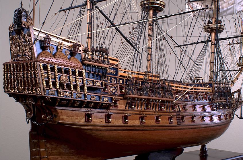

Чистовую обшивку хочу начать с бархоутов, рейки для которых в начале недели получил. И возникает вопрос, как кто будет крепить крышки пушечных портов. К бархоуту или к четверти, оставленной вокруг портов рейками? Или ещё как?
С уважением, Роман

Romantic писал(а): ↑08 фев 2019, 19:53 Чистовую обшивку хочу начать с бархоутов, рейки для которых в начале недели получил. И возникает вопрос, как кто будет крепить крышки пушечных портов. К бархоуту или к четверти, оставленной вокруг портов рейками? Или ещё как?
посмотри №83 думается это крышки пушечных портов .... \мысли в слух от безделья \ а так как у всех порты по разному то и делать будут крышки под свои порты и по месту .... большинство отстают и до них далековато,и навряд ли задумываются о крышках, и еще вопрос, кто до них дойдет и когда. Подождем что отпишут знатоки
Петли портов всегда выше четверти, с верху крышки порта, клеить на чистовую, гвозди вставлять гвоздарём(если ставите).
Проверить. Сделать кошку, или деталь, вложить в борт, поднять, не отрывая от борта, это место вклейки, (считайте)определили опытным путём.

Сообщение Romantic » 09 фев 2019, 02:01
AZET писал(а): ↑09 фев 2019, 00:44
Сейчас уже поздно,завтра сфотографирую, как у меня ложится бархоут на верх портов нижней палубы... подскажите, сколько где чего оставлять и куда крепить.
С уважением, Роман

Сообщение Romantic » 09 фев 2019, 08:44
Вот и утро наступило.
Как крепить-то? К бархоуту, к четверти,под углом или перпендикулярно? Хочется под углом и не к бархоуту, но даже в 2-мм четверть как надежно закрепить?

Сообщение керва » 09 фев 2019, 14:37
Romantic писал(а): ↑09 фев 2019, 08:44 Вот и утро наступило.
Здравствуйте Роман!
Высказываю свое мнение. Хотя мне когда то нагорело за него от Фомина К.В. - судомоделиста из Питера. Ну, во - первых подвешивать крышки портов на бархоуты смешно и нелепо. Бархоуты слишком далеко выходят за плоскость борта корабля. По идее крышка должна в закрытом состоянии быть на одной плоскости с окружающем её бортом корабля.
Второе - крышка открывалась гораздо выше горизонтальной плоскости.
Третье - В силу своего здоровья, у меня очень много накопи лось отработанных мед.шприцов. Крышка обычно изготовляется из двух слоев : внутренняя и наружная Вот в эту щель я обычно загоняю две шприцевые иголки в четверти сверлю бормашинкой ответные отверстия и загоняю туда на клею ПВА другой конец иголки. Металл иглы очень качественный диаметр минимальный. В этом положительная сторона идеи. Можно подогнать по ранжиру любой угол открытия крышки порта и весь ряд крышек дека корабля! Крепление надежное и практически незаметное. Остается к данной крышке " налепить" все оборудование - насквозь фальшивое! Петли, болты (, вернее головки болтов крепления обвязки пушки этого порта,) шкерты открытия крышки, наружный декор и гвоздевание крышки изнутри. Вы же можете заменить иглы на любую, качественную проволоку! Удачи и Здоровья!

Сообщение Romantic » 09 фев 2019, 15:19
керва писал(а): ↑09 фев 2019, 14:37
Здравствуйте Роман!
Даже в 2-мм-ую четверть представляется проблематичным закрепить крышку порта с выступом за горизонтальную линию как раз в силу выступания бархоута относительно четверти.

Сообщение керва » 09 фев 2019, 18:18
Romantic писал(а): ↑09 фев 2019, 15:19 Как крепить-то?
[/quote]
-Я думаю мы с вами не до конца поняли друг друга. Но я слишком отстал от вас что бы показать это на модели. У меня , правда больше оперативного простора, так как я портами прорезал бархоуты модели. За образец подражания я взял Постер модели, где режутся и нижние и частично верхние бархоуты...Посылаю карандашный набросок обустройства арт.порта ...
P.S. Диаметр иголки медицинского шприца от 0,2 мм до 0,5 мм...
