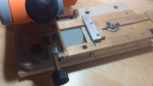

Сообщение Александр Попов » 05 окт 2018, 23:36

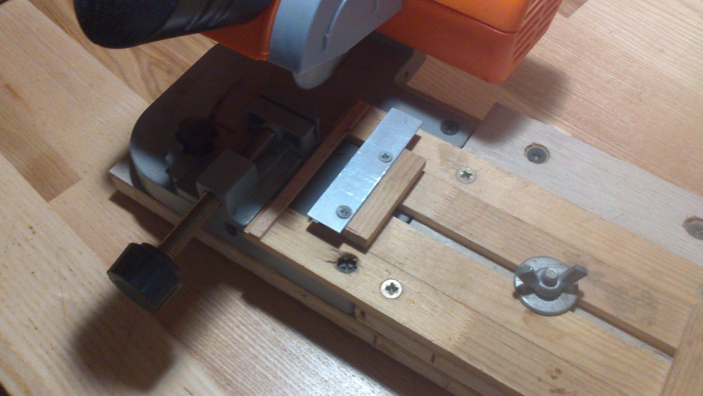

Здравствуйте, вот приспособа,которая, как я писал, делалась на скорую руку, при желании можно много чего доработать,но у меня пока нужды в этом нет ,пользуюсь ей редко ,в основном пилю трубки латунные. А по поводу Проксона,диск я думаю на него можно поставить любой из проксоновских, а на эту диски Проксон не подходят,посадочное отверствие 9,5мм, и диски на неё купить было нельзя раньше,как сейчас не знаю
Сообщение AZET » 06 окт 2018, 09:58
Александр Попов писал(а): ↑05 окт 2018, 23:36 Проксона,диск я думаю на него можно поставить любой из проксоновских, а на эту диски Проксон не подходят,посадочное отверствие 9,5мм, и диски на неё купить было нельзя раньше,как сейчас не знаю
Диск подходит от дремел, но он мелкий, от КВБ, нужно рассверливать ступенчатым сверлом. Идеально подходят советские зубчатые фрезы, у меня есть. Думаю родного хватит на долго. Мне пилить только дерево, металл есть чем пилить.
У проксона два диаметра дисков. Обе китайских мини торцовки слизаны с проксона. Но как всегда доработаны в обратную сторону.

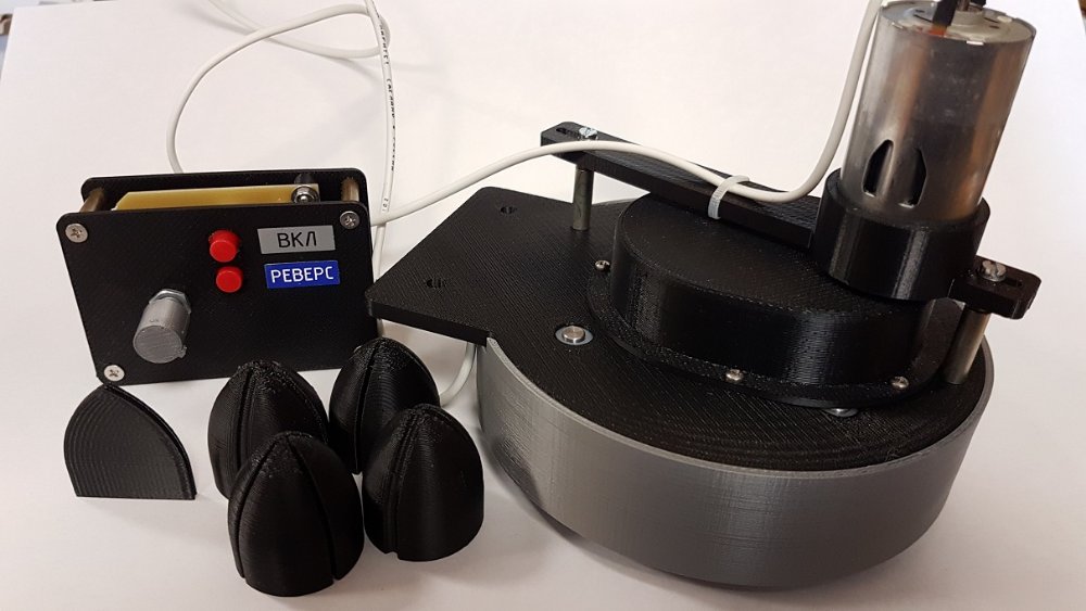

Сообщение Michael » 20 ноя 2018, 22:23
Мой инструмент и станки в основном самодельные (минициркулярка, мининаждак, минисверлильный станок и т.д.).
Из покупного - Dremel 3000 (которым уже сто лет пользуюсь и не нарадуюсь), 2 китайских гравера разной мощности, троссомот (также китайский, но свою функцию выполняет отлично).
На работе одну часть наждака переделал под гриндер. Но он, собака, здоровенный и тяжелый. Давно мечтал сделать или купить миниатюрный, и опа -
Цена вопроса - 4,5 К.
Блок питания самодельный со стабилизатором и регулировкой оборотов двигателя (по умолчанию скорость предлагается регулировать уменьшением напряжения)

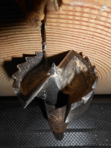

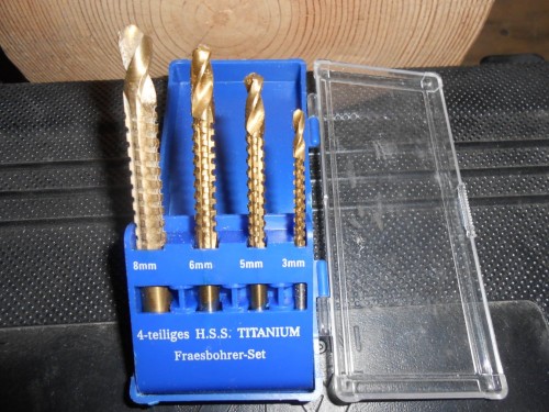

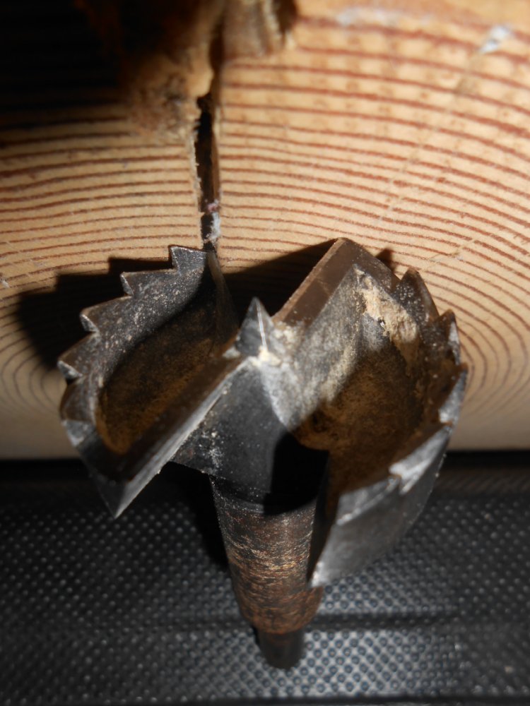

Сообщение AZET » 03 дек 2018, 16:47
Oldman писал(а): ↑23 ноя 2018, 18:55
AZET писал(а): ↑23 ноя 2018, 01:43

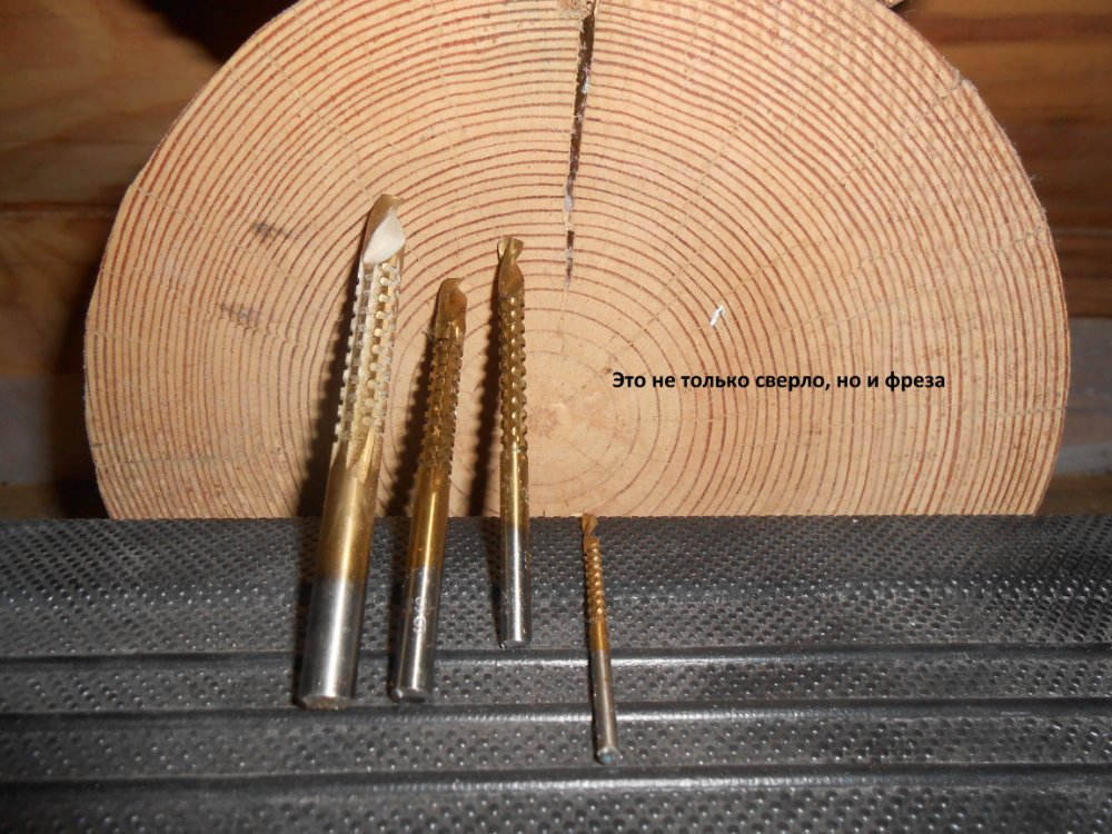

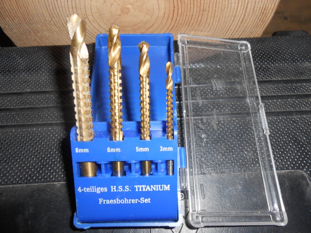

"такие подходят для сквозной фрезеровки криволинейных(произвольных) деталей" Вот поэтому я и ответил, что не применяю свёрла для фрезеровки. Есть у меня такие и диаметром до 8мм, в продаже есть и больше. А фото жду с нетерпением.

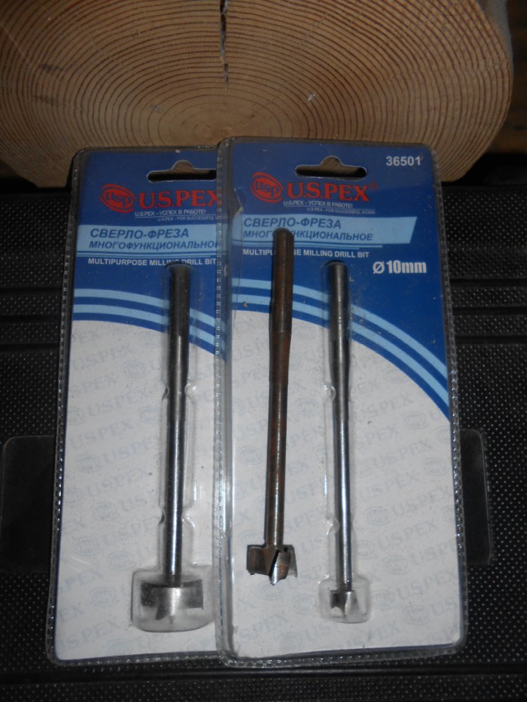

Сергей, я вас не много обманул, по прежнему в командировке но свёрла - фрезы, оказались у меня с собой.
Это и сверло и фреза.

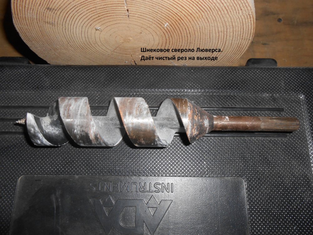

Сообщение AZET » 03 дек 2018, 17:15
И просто обзор.

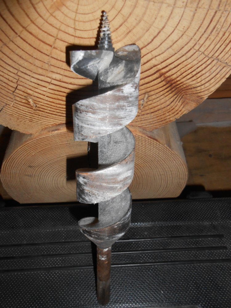

Фрезы и шнековое Люверса.

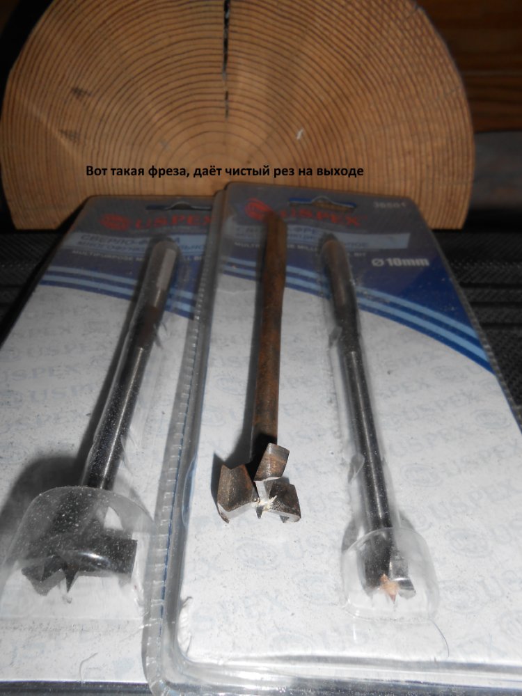

Сообщение AZET » 03 дек 2018, 17:20

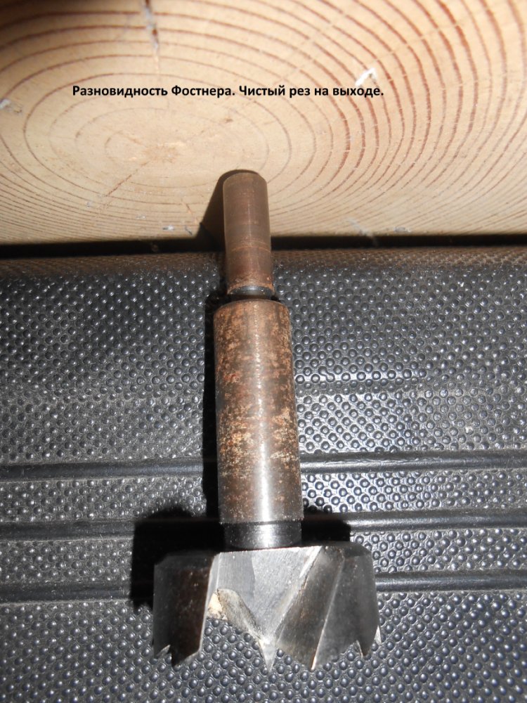

Ещё Люверса и Форстнера, таких есть набор от 6мм, до 56мм примерно. Фрезы американские в инчах.
Сообщение Oldman » 03 дек 2018, 20:50
AZET писал(а): ↑03 дек 2018, 16:47
Те, на которых вы написали, что они дают чистый рез на выходе согласен дадут, но вряд ли чистый выход получится на тонкой стенке, собранной из отдельных реечек. Хотя может быть. Не пробовал и экспериментировать пока не буду.
Фрезы-сверла такие видел, но не пользовался. Надо будет попробовать.
Сообщение AZET » 03 дек 2018, 23:32
Oldman писал(а): ↑03 дек 2018, 20:50
На тонкой стенке, тем более сборной, криволинейной, дадут, только с подложкой, можете не пробовать, проверено многократно. Уже писал, оттуда и пошло, ступенчатые свёрла, дают лучший эффект.
Свело - фреза, ф8 вставьте в фрейзер, или в дрель с фрезерным столом, попробуйте, результат приятно удивит.
К моделизму не имеет ни какого отношения, для работы, двери, массив.
