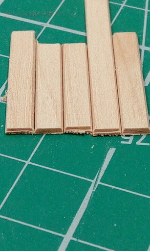

Я выражаю вам свою искреннюю благодарность за то что вы подняли эту тему. Возможно, кто то из начинающих не совсем понял, о чем идет речь в вашем посте, в чем же суть помощи судомоделисту от вашего устройства и я решил добавить сюда наглядность в виде этих трех фотографий. Фотографии я забрал из веточки нашего коллеги Анатолия Осипова. По моему мнению , человека талантливого в нашем увлечении. Истинного "самородка"! А.Осипов изготовил это устройство буквально "на коленке" не имея ни какого "станочного парка" из "домашнего материала"! viewtopic.php?f=106&t=356&start=150
Сообщения: 278
Благодарил (а): 166 раз
Поблагодарили: 118 раз
Сообщение Алексей Владиславович Пономарёв » 30 мар 2023, 15:06

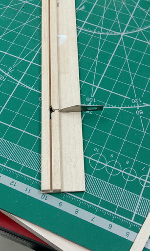

Если я правильно понял то это устройство для придания фасок рейкам обшивки толщиной от 0,8 мм и выше, которые используют для чистовой обшивки. Для более тонких реек оно не смысла помоему
Сообщение AZET » 30 мар 2023, 16:01
Конечно Сергей Николаевич, я помню эту приспособу.
Я шёл другим путём. В рейке прорезается паз(или склеивается из трёх частей), она используется как кондуктор, в неё вставляется рейка, выставляется нужный угол на торцевой шлифовалке и протягивается. Проблем с задирами никаких. Но я не зря упомянул в тексте, что это хорошо годится для планок нарезанных на "доски". Конечно нет ничего проще предложенной Анатолием, но всё же, люблю универсальность.
Алексей Владиславович Пономарёв писал(а): 30 мар 2023, 15:06 Если я правильно понял то это устройство для придания фасок рейкам обшивки толщиной от 0,8 мм и выше, которые используют для чистовой обшивки. Для более тонких реек оно не смысла помоему
Смысл конечно есть, если вы используете 0,6 планки, Вы делаете зазубрину на ноже, вставляете его в цангу, рейку в кондуктор и протягиваете(проще уж некуда). Муторно это, но выполнимо. На тонкой рейке профиль всегда будет невнятен, но после масла, или тонировки, будет хорошо виден профиль.

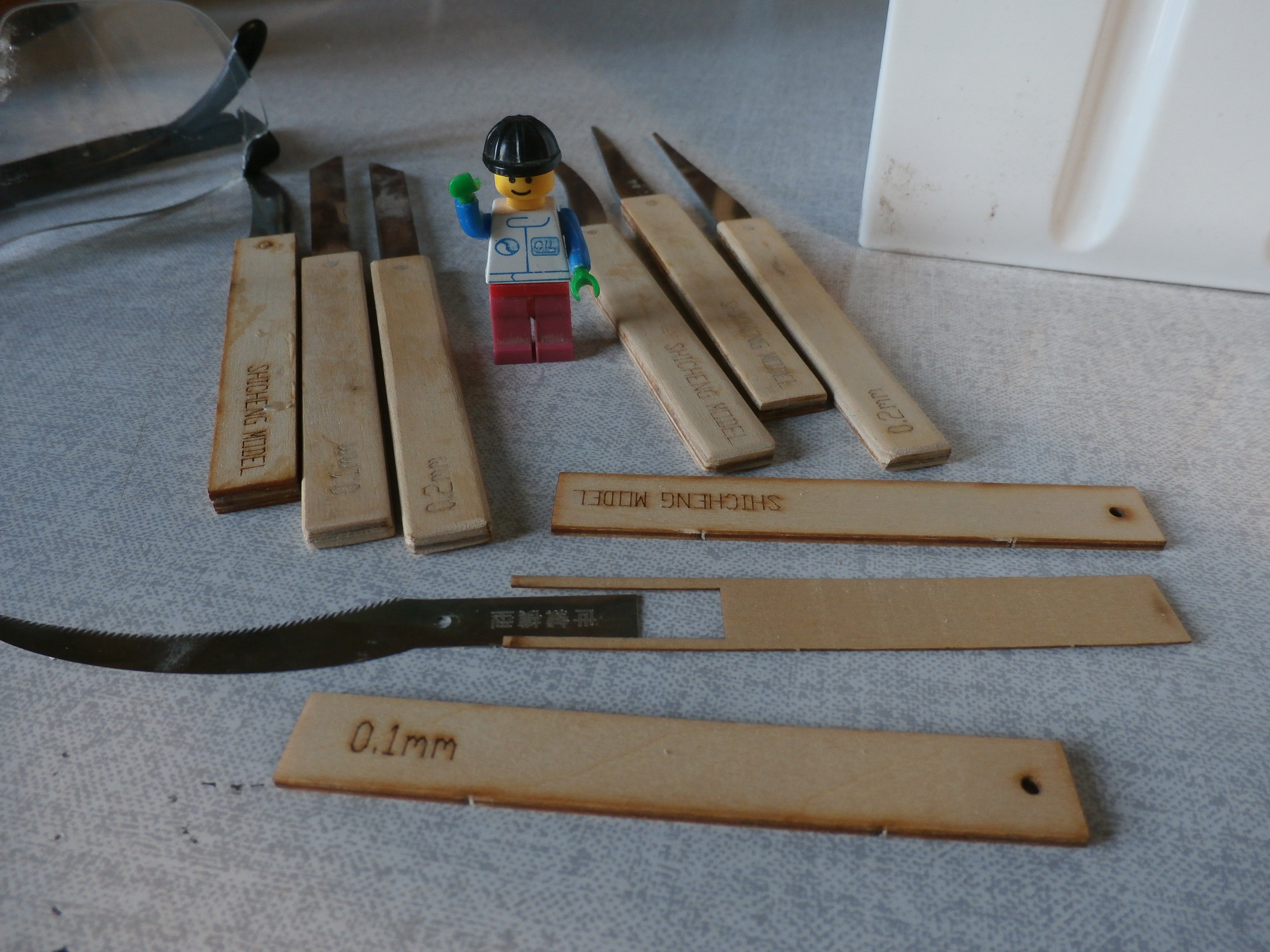

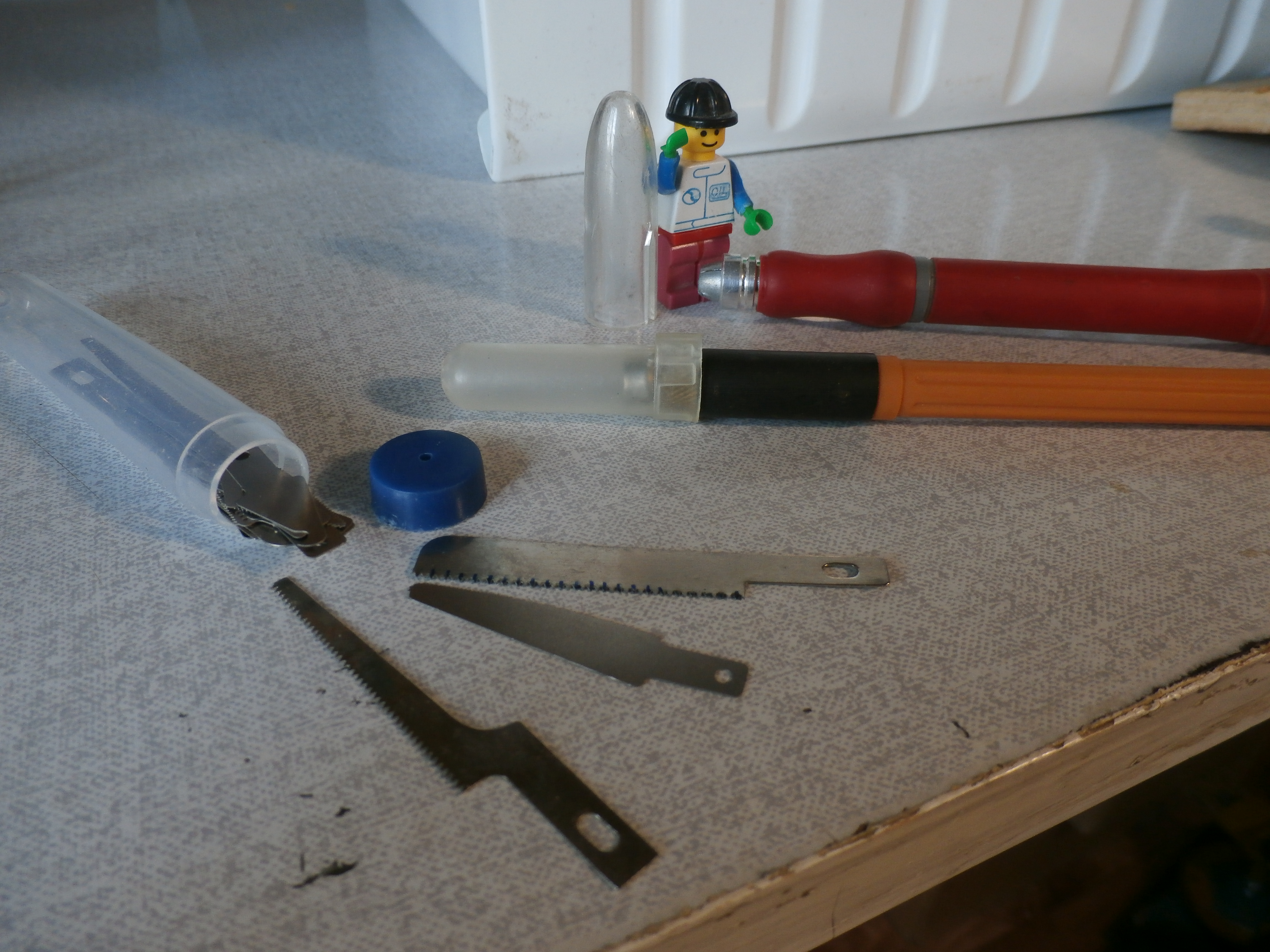

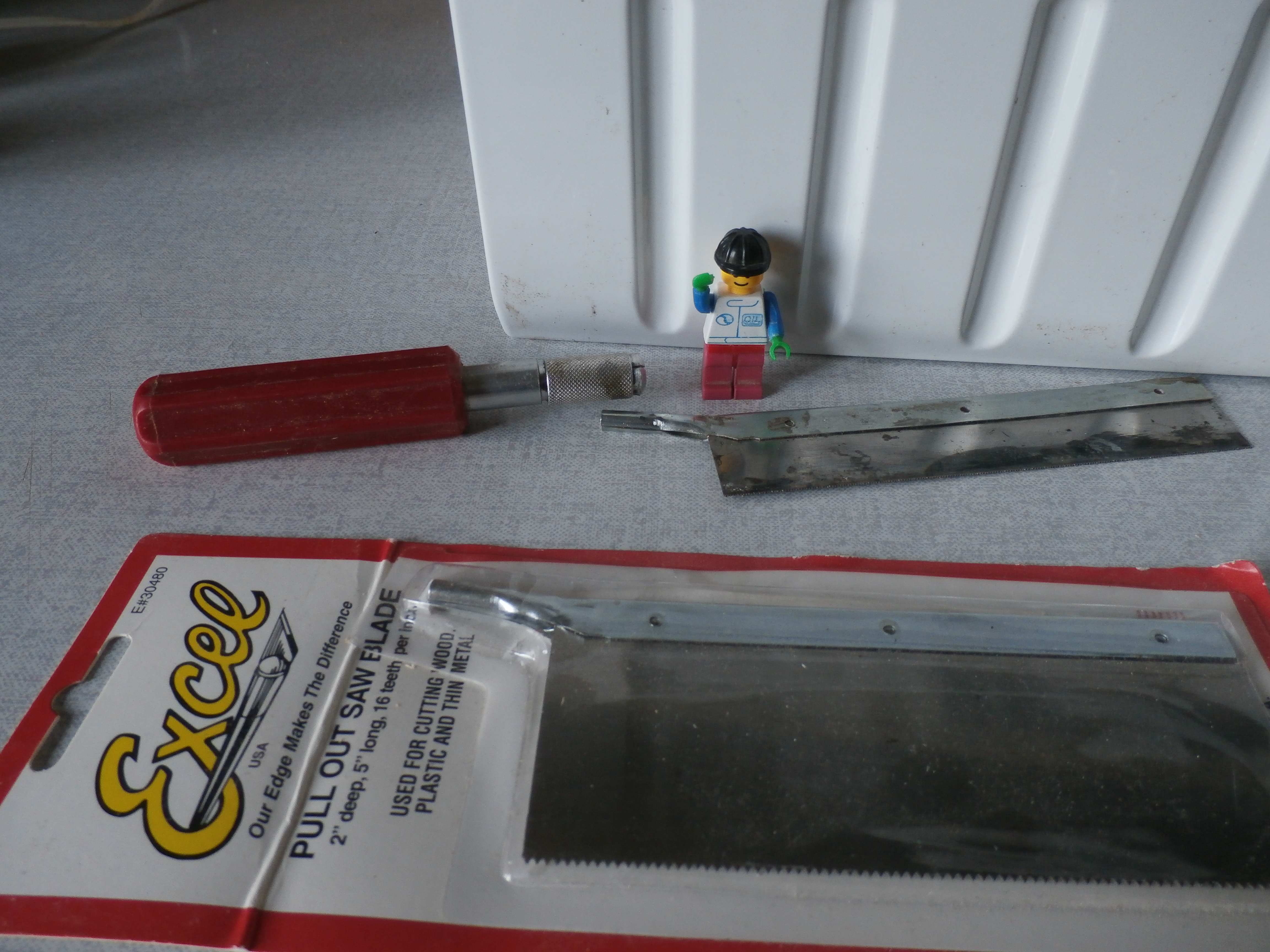

Вы правы. Для достаточного освещения у меня над рабочим столом две складывающиеся на пружинах лампы. Вот их то я и стараюсь использовать по полной программе: При нужде они держат вентиляторы-кулера от старого системного блока обдувая в жаркую погоду мастера. Держат на весу подсыхающие от краски и клея при надобности нитки и планки для декора модели. Держат на весу и зажимы, компенсируя тяжелый вес медицинских зажимов.

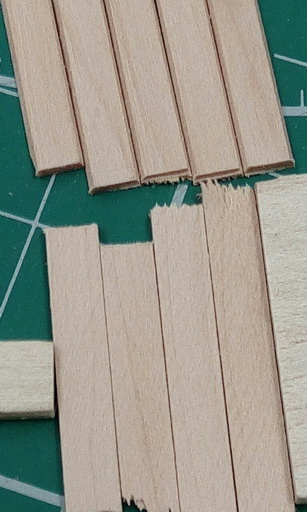

Наши узкоглазые друзья микро пилки выпускают двух типов:
Первый: Присылают покупателям мет.матрицу с вытравленными лезвиями пилок и нарезанными лазером фан.ручками, предлагая покупателю собирать самостоятельно микро.пилки. Но ручки не удобны в эксплуатации, а металл лезвий очень тонок и слишком мягок.
Второй вариант несколько лучше. Это пластиковая ручка и набор отдельных лезвий. Такой вариант более надежен и удобен в обращении с микро пилками...Должен сказать хоть пилки и относятся к ручному инструменту но пользовался я ими от силы три - четыре раза... Но самым надежным помощником и востребованным в работе с моделью для меня наверное была и остается обушковая пила. Обушковые пилки выпускают и японцы и китайцы и американцы. Качественные лезвия к ним выпускает американская фирма Eksel Критерий выбора - это количество зубьев на дюйм длины и ширина лезвия. Здесь что либо посоветовать я не могу. Каждый выбирает для себя и для определенных задач сам... Удачи Вам и Здоровья!
первый вариант пилок
второй вариант пилок
обушковая пилка

Сообщение Алексей Владиславович Пономарёв » 18 май 2023, 19:24
Да Сергей, пилки с сайта не лучший вариант для пиления, но пока толком ими не пользовался, одно в них хорошо так это то что их якобы выпускает артезиания латина
Сообщение Oldman » 19 май 2023, 11:51
Алексей Владиславович Пономарёв писал(а): 18 май 2023, 19:24 одно в них хорошо так это то что их якобы выпускает артезиания латина
Скажу вам по своему опыту - это не является гарантией качества инструмента.

Сообщение керва » 20 май 2023, 09:22
Ах Сергей Александрович, не принимайте близко к сердцу. Я думаю Алексей Владиславович
делает тонкий намёк на имидж китайской фирмы... Удачи вам и счастливого нового дня!

Сообщение Алексей Владиславович Пономарёв » 20 май 2023, 15:14
Oldman писал(а): 19 май 2023, 11:51
Так я и не сказал что эти пилки качественные, а искать качественные пока цели нет
Сообщение Oldman » 20 май 2023, 23:18
Алексей Владиславович Пономарёв писал(а): 20 май 2023, 15:14
Так что же в них хорошего? Бирка с наименованием фирмы?
Ну, да вам виднее.
Сообщение AZET » 28 май 2023, 16:56
Разница есть и ещё какая. Тамия выпускает хорошие пилы, но для дерева решительно не подходят - клинит.
Не нужно брать китайцев - плохо, выброшенные деньги.
Моё мнение - лучше взять ОЛФА, в разы дольше китайских служат, хорошее вложение денег.

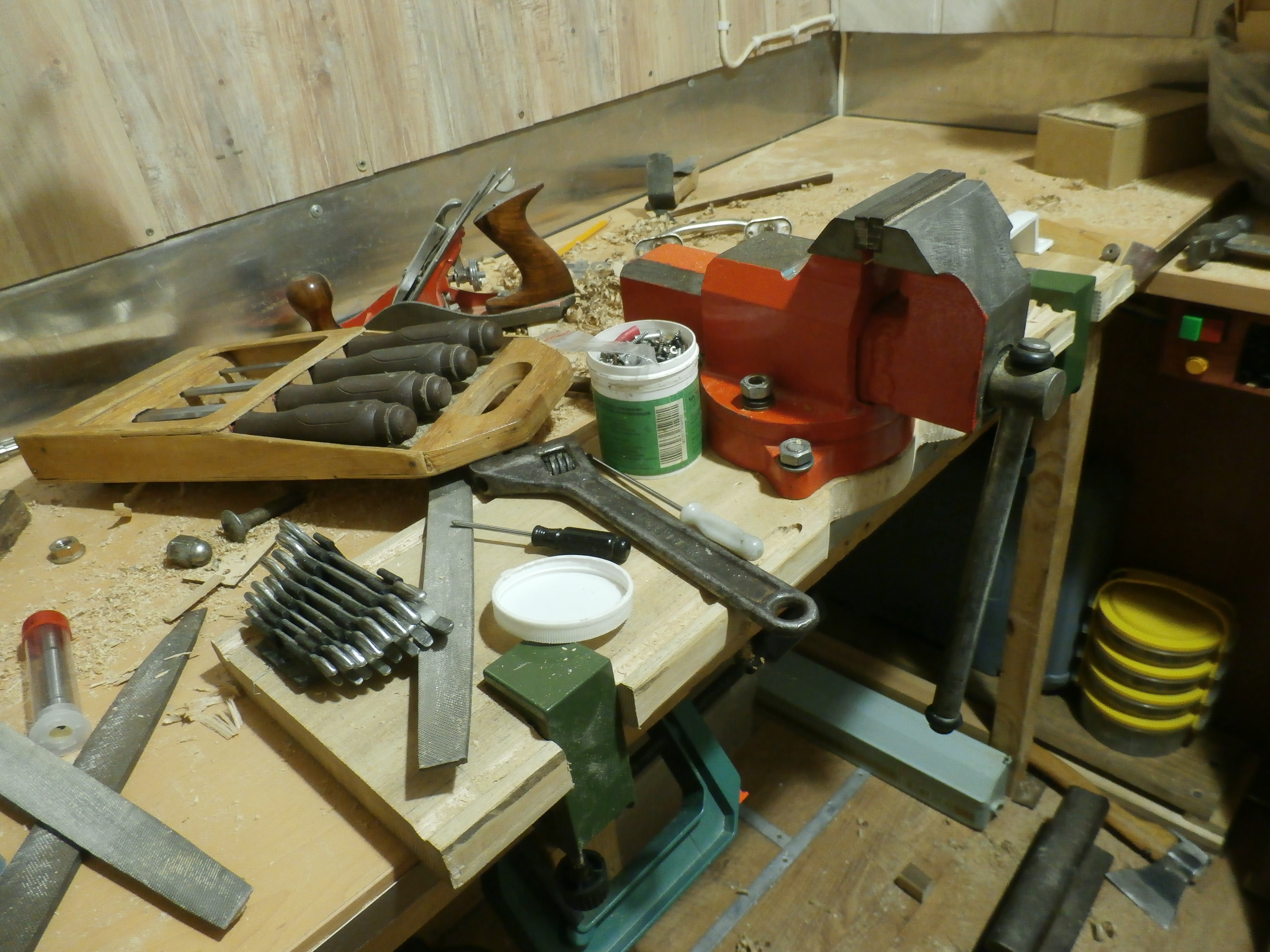

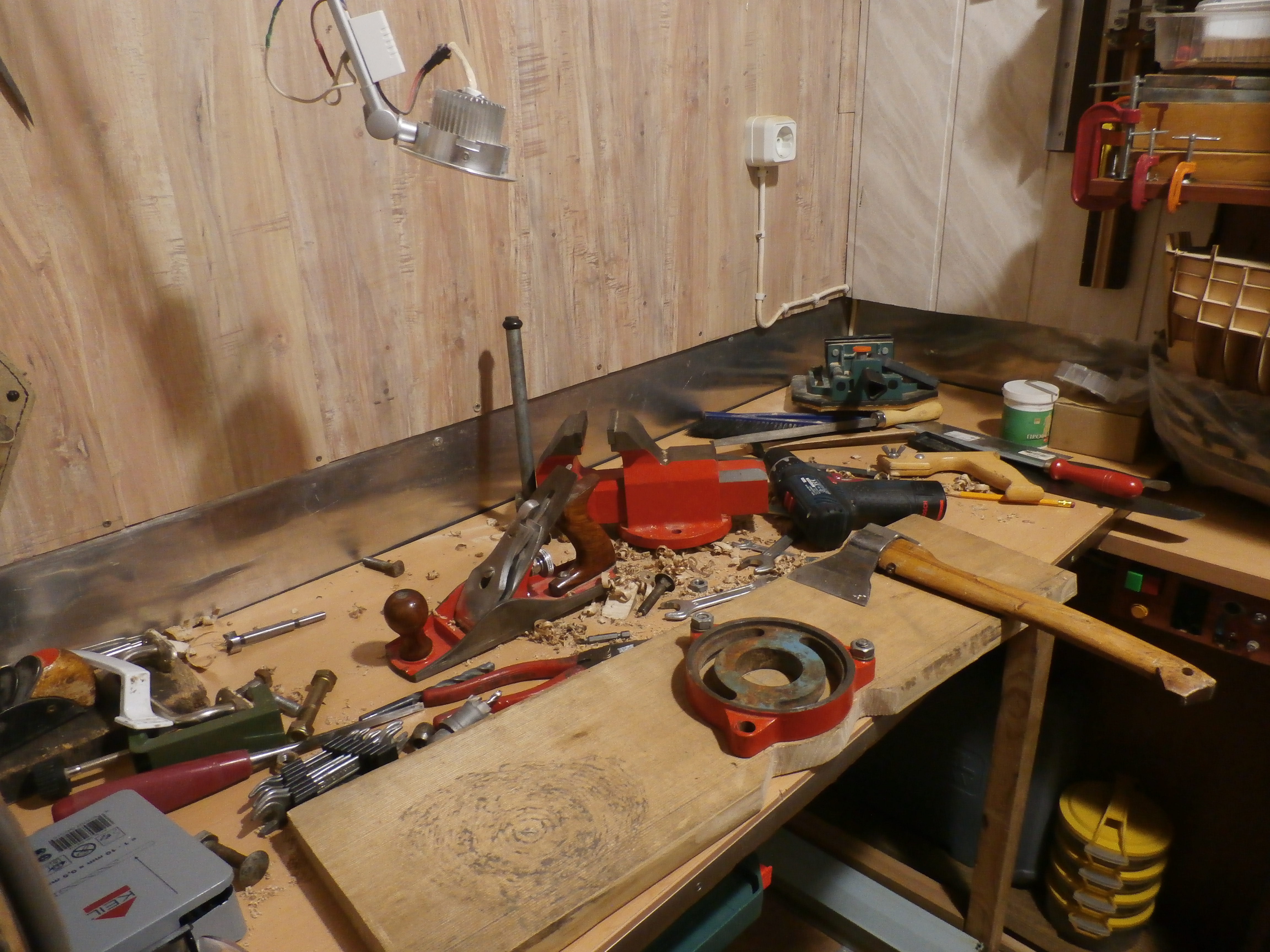

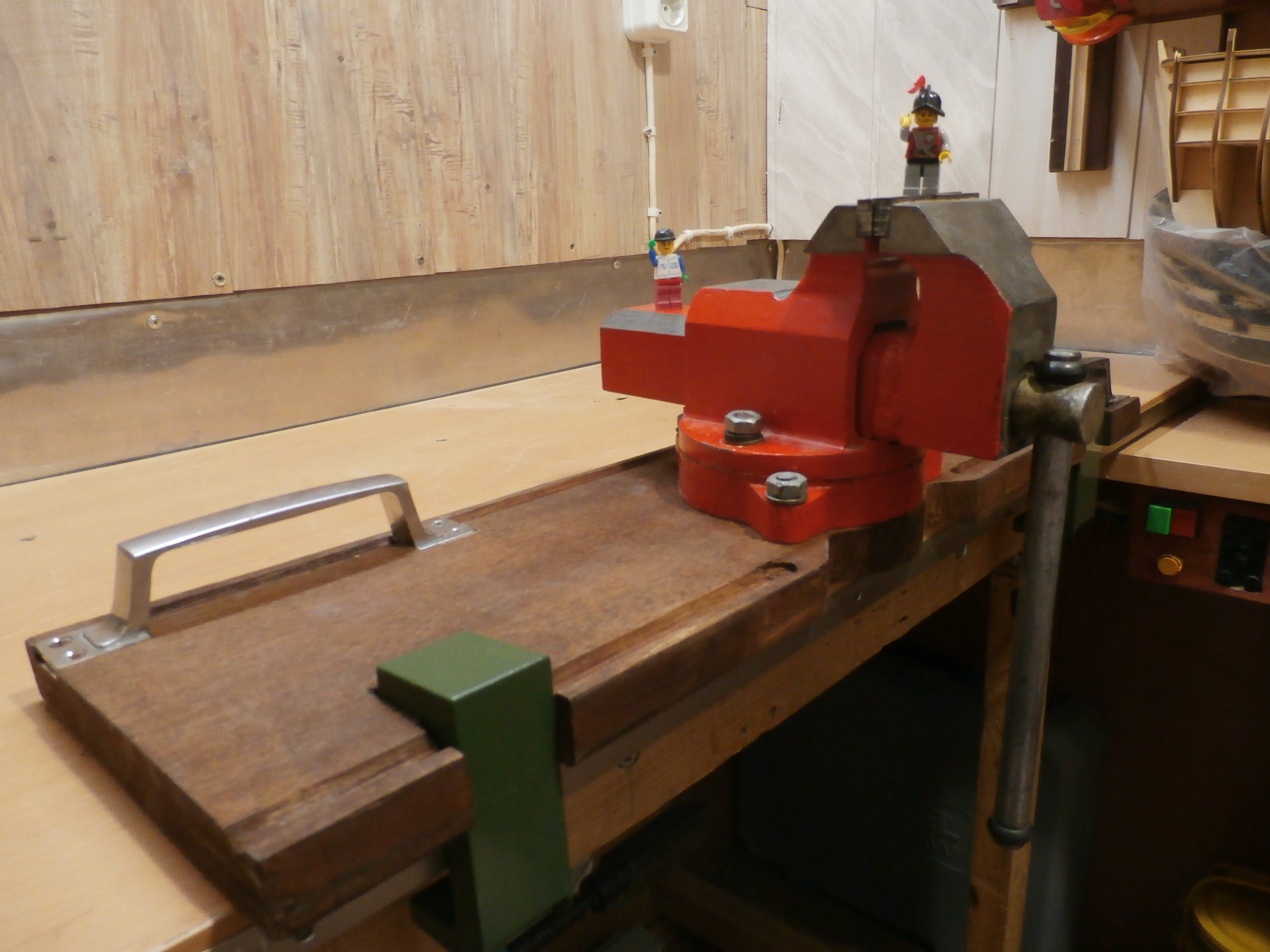

Сегодня второй день "сеет" мелкий "ленинградский" дождик. На даче всё мокро и я обрадовался: то что уже давно откладывалось "На потом" - сегодня можно свершить не теряя времени! И так Вчерашнее "Потом" - будет сегодня!"
Я совершенно не претендую на какие либо открытия и изобретения! Но работая на даче я думаю о своей любимой мастерской дома. Одной из насущных проблем в мастерской, отложенных на "потом", найти место и возможность работы с крупными слесарными тисками. Моя мастерская - миниатюрная, маленькая комната, которую я соорудил на месте встроенного бельевого шкафа. Её размеры всего 140 Х 135 см. Это конечно не много, но позволяет мне работать,и не пускать пыль и шум в жилые помещения квартиры. Но устанавливать слесарные тиски на верстаке моей мастерской стационарно не возможно. Среди строительного мусора на даче я обнаружил в отходах, довольно крупную 18 Х 70 см дубовую доску - вот её я и решил пустить в дело!
Сообщения: 3115
Благодарил (а): 1079 раз
Поблагодарили: 2123 раза
Сообщение керва » 15 авг 2023, 11:41
Продолжение.
Сооружение у меня получилось довольно увесистым, почти пятнадцать килограмм.

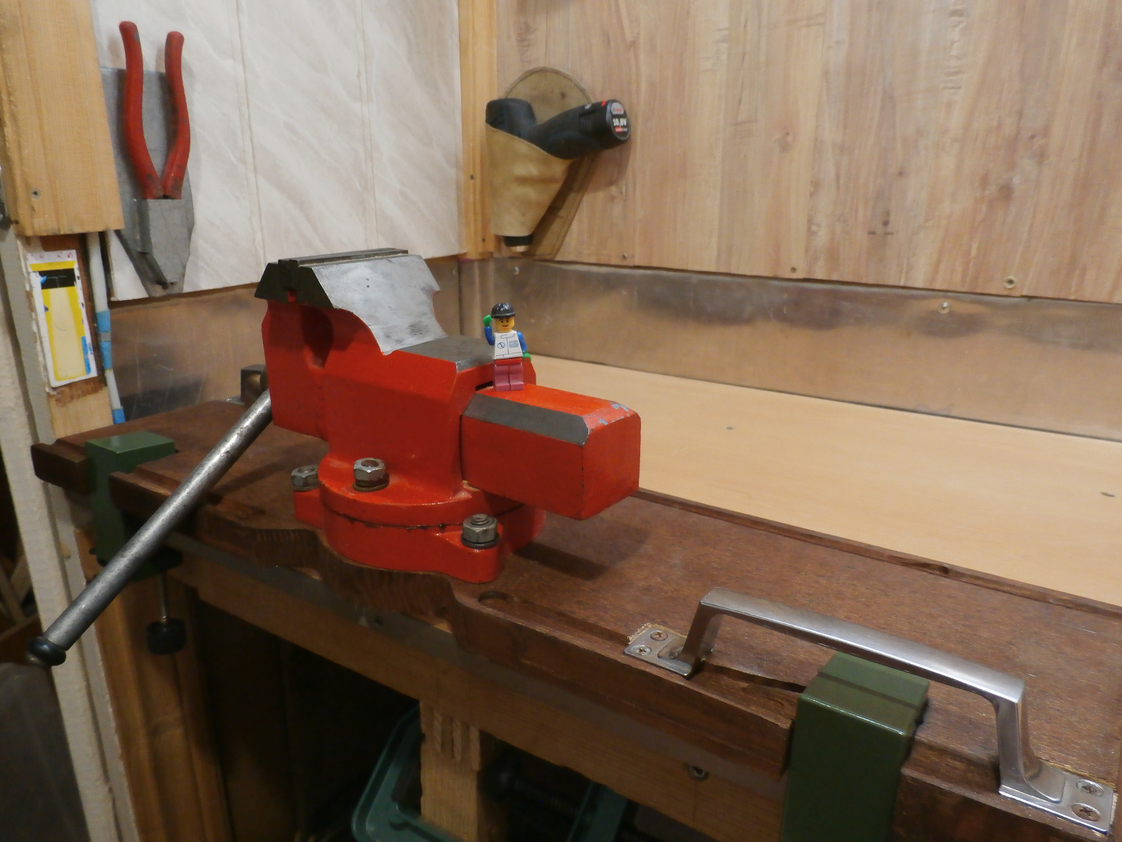

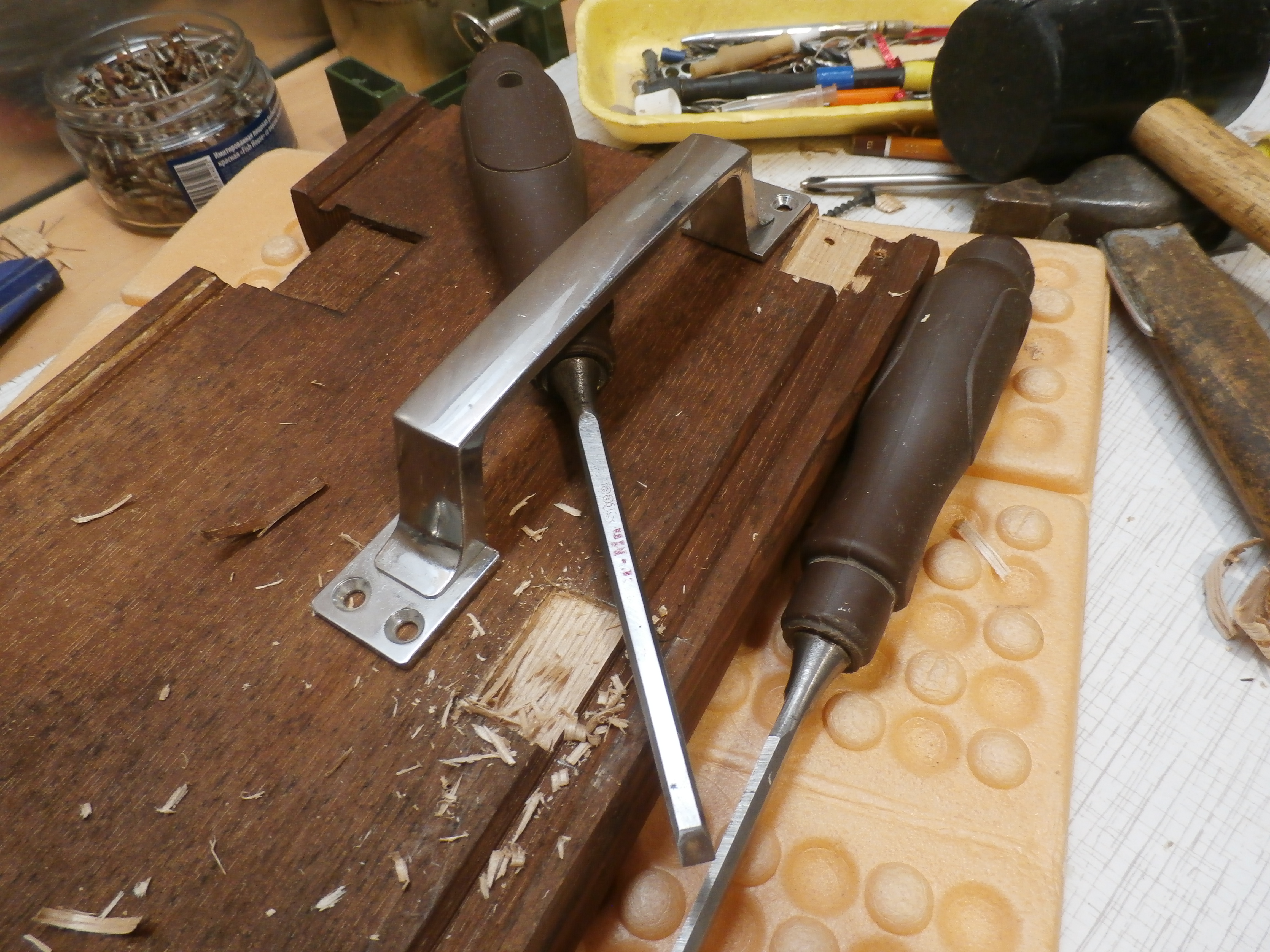

Для удобства безопасности и переноски тисков пришлось прикручивать две дверные ручки. В конструкции тисков предусматривается два варианта работы: как вдоль, так и поперек столешницы верстака. Дубовая доска с тисками прикручивается к верстаку при помощи двух струбцин. Под тисками, на дубовой доске я сделал не большие выемки, что бы имелась возможность в работе с материалом не только по горизонтали но и даже - вертикально...
После чистовой обточки светлую доску я заморил морилкой цвета "Мокко". Что после различных работ на этих тисках даст сооружению чистый и аккуратный вид.
Сообщения: 3115
Сообщение керва » 15 авг 2023, 12:02
Продолжение.

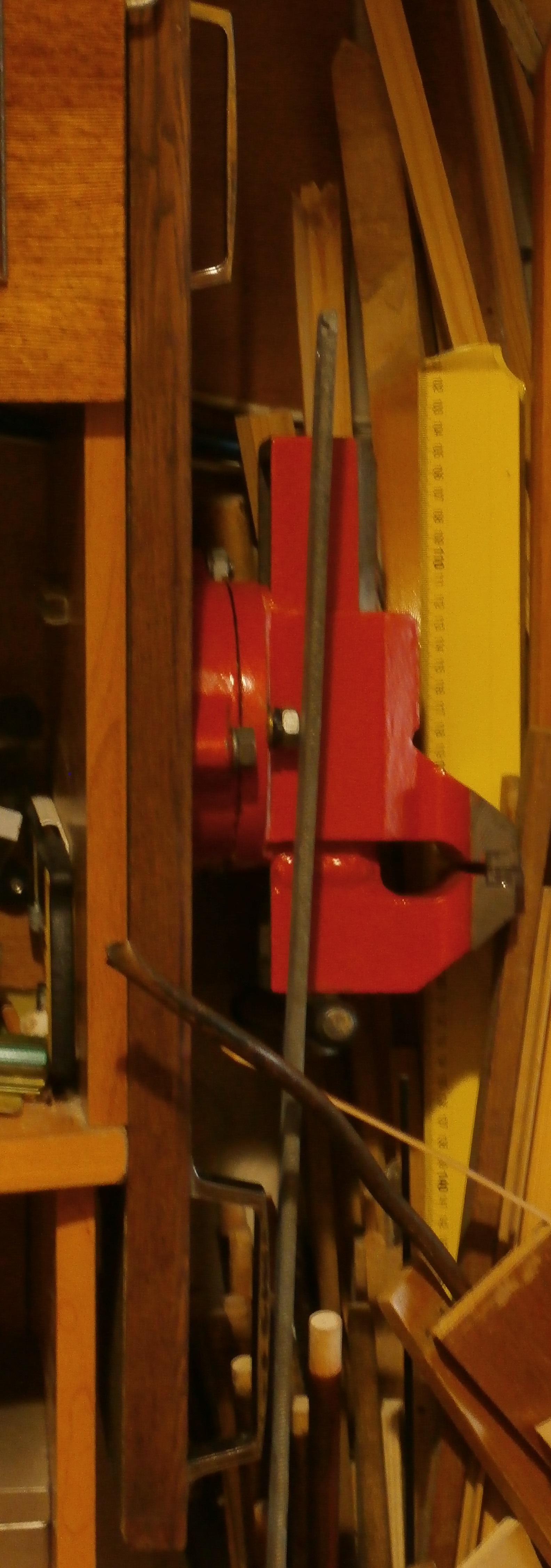

Эти два дня позволили мне свою задумку воплотить в жизнь. При дефиците своего времени тисы хранил под верстаком, закреплял на столешнице при помощи струбцин, всё это конечно сказывалось на качестве, безопасности работ с ними. Сейчас же при помощи двух подвесом я доску и тисы повесил на стенку , там где хранится и сушится мой расходный материал.
Наконец же тиски обрели своё "штатное" место! Удачи всем и Здоровья!

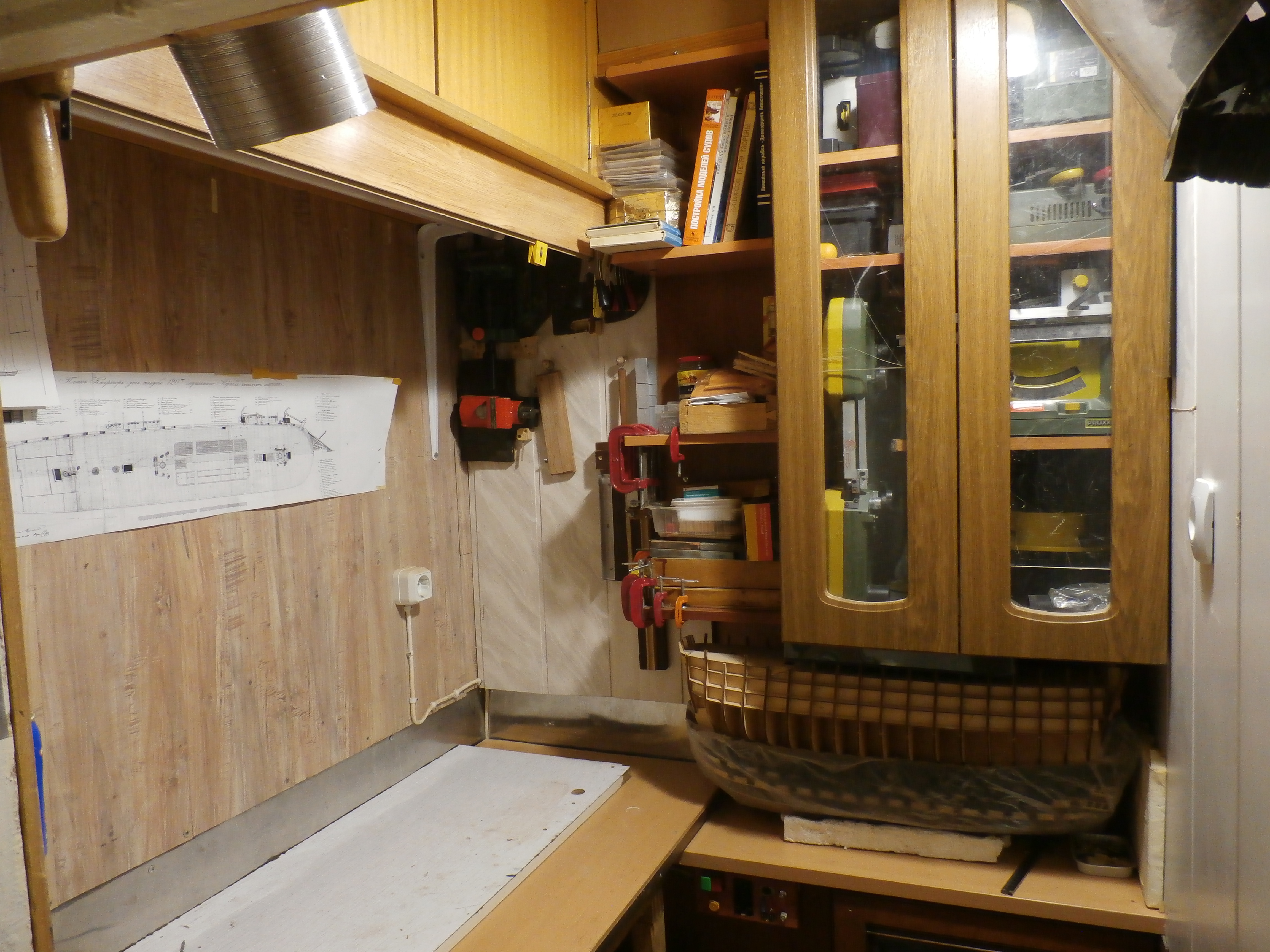

Вопрос где расположено рабочее место у вас.
Я себе на лоджии сделал из мебельных щитов Г-образное рабочее место, основное 1000*600, выше шкафчик, узкое 1000*400 на нем различные работы делаю, что отрезать что подпилить, в на столе внутри шкафа модель стоит на пенопластовый временной рабочей подставке, дверцы закрывают почти полностью, 100мм до столешницы не доходят думал чтобы котенка не залезал, так он сволочь все равно шпангоуты черновые для каркаса шлюпки умудряется тиснуть
Сообщения: 278
Сообщение Алексей Владиславович Пономарёв » 19 авг 2023, 19:49
Место толком ещё не оборудовал, позже при случае фотки выложу
