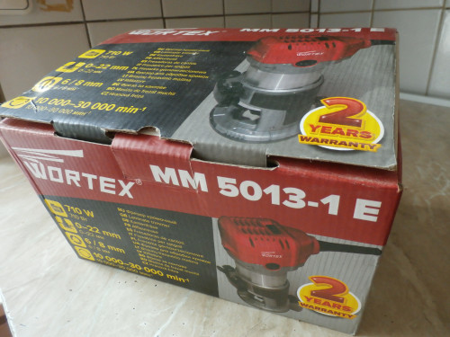

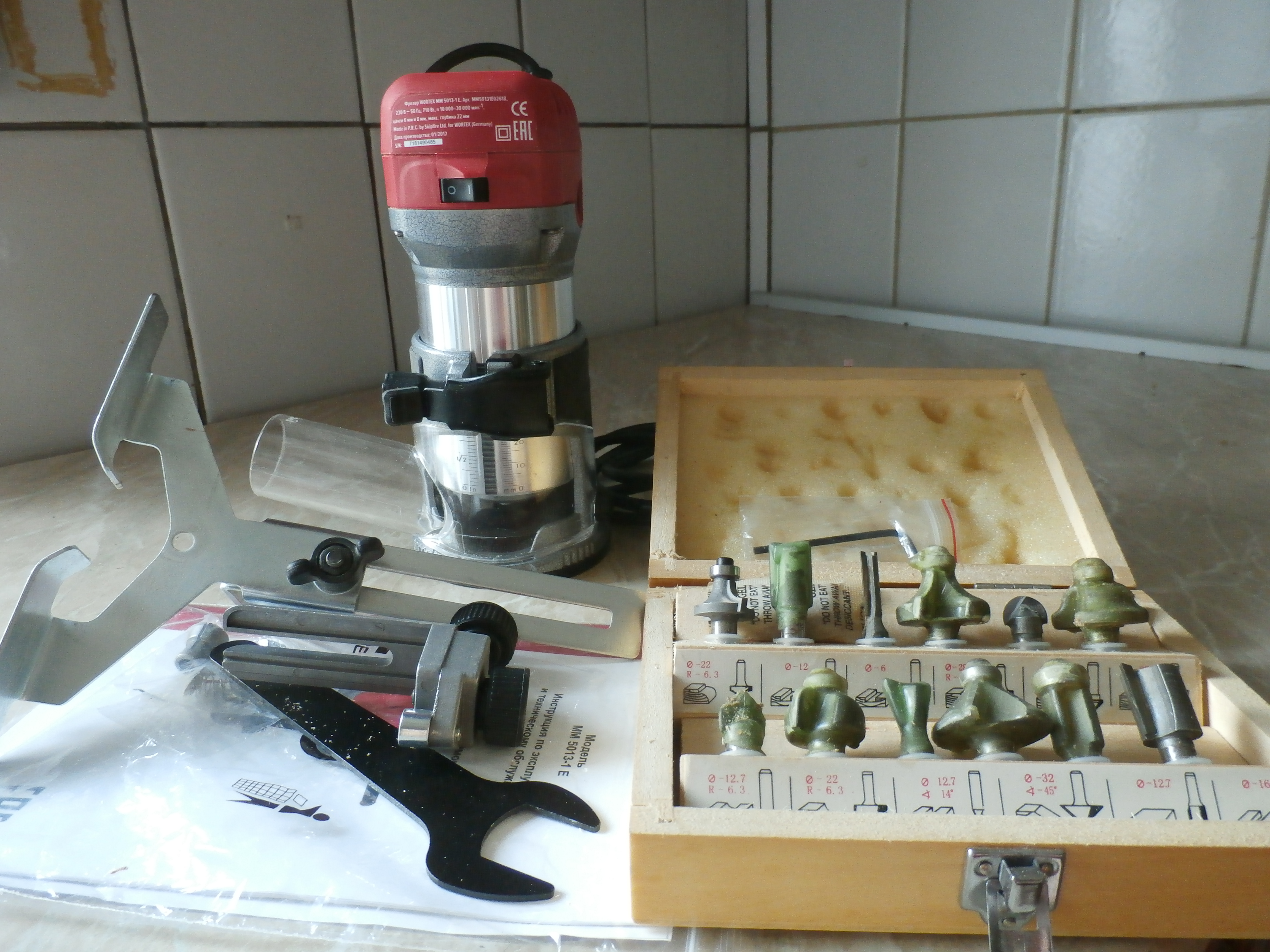

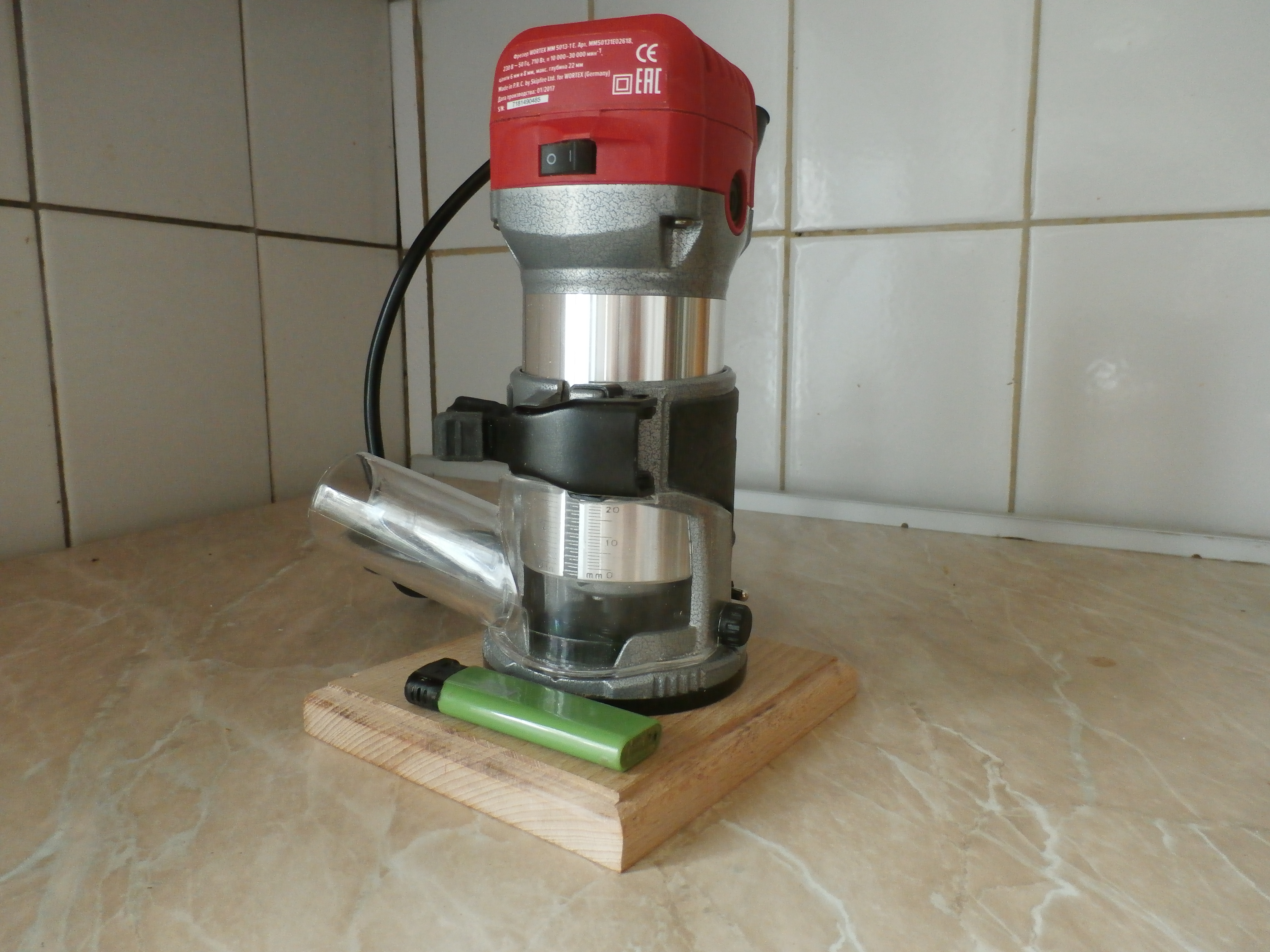

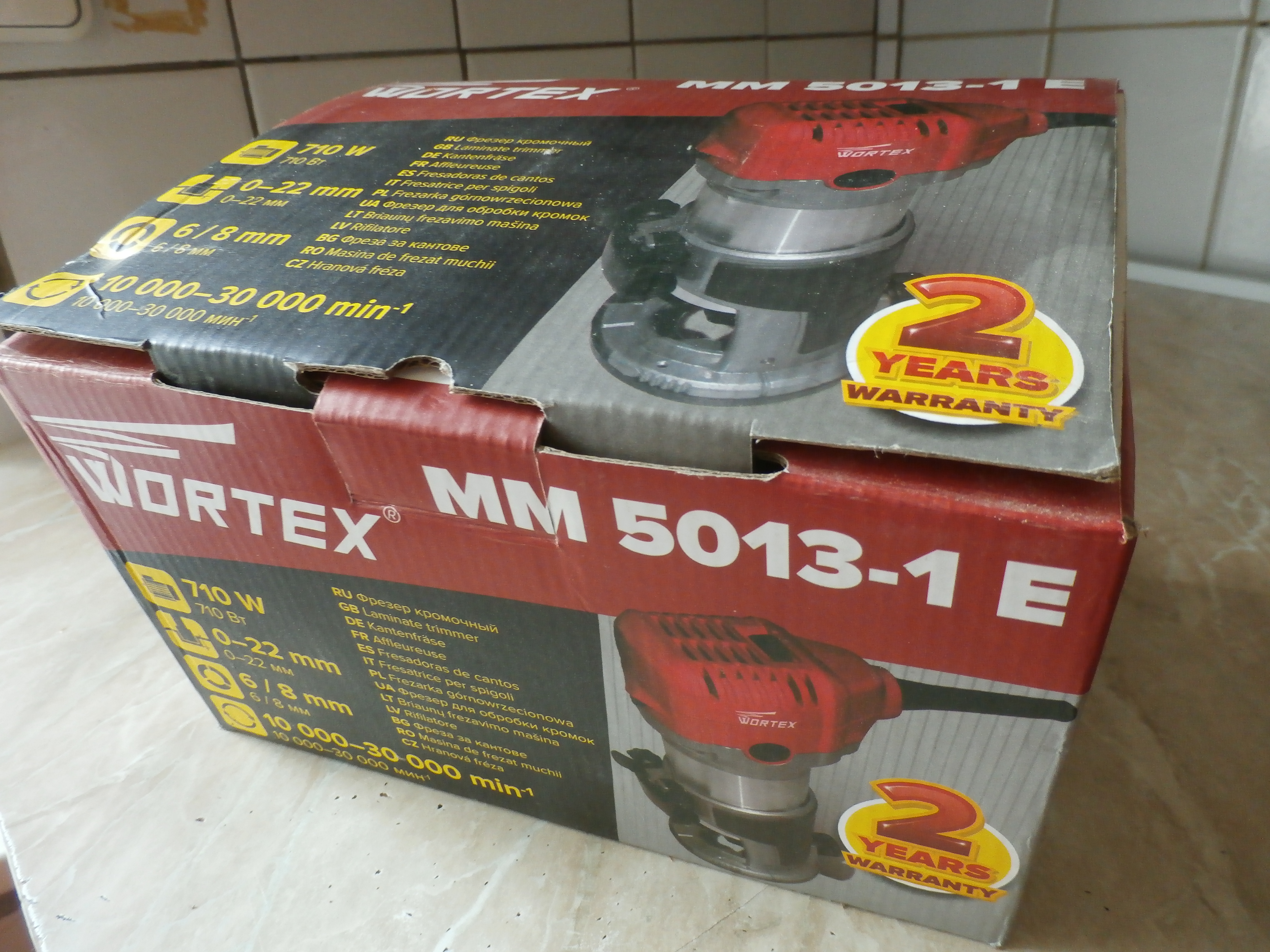

И так новое приобретение: Германская фирма WORTEX. Но изготовлено в Шанхае, поставлено в Белорусию, а от туда приехало в Россию... Фрезер ручной, кромочный электрический.
Модель ММ 5013-1 У. Я его купил за 3575. Он довольно миниатюрный и легкий. Вес 1,45 ; потребляемая мощность 710 вт. Частота вращения 10 000 - 30 000 . Диаметр цанги 6 и 8 мм. Визжит конечно - но не сильно. С не большими работами, я думаю справится без скандала с соседями. Мне он понравился из за скромного веса и удобной формы корпуса для работы в руке.

Хороший аппарат, вопрос для каких целей в судомоделизме использовать кромочный фрезер, у него мало возможностей по вылетам фрезы, диаметры хвостовиком фрез от 6мм до 12мм максимум.
Фрезы в моделизме чаще чуть ли не самодельные и под диаметр не более 3мм хвостовик

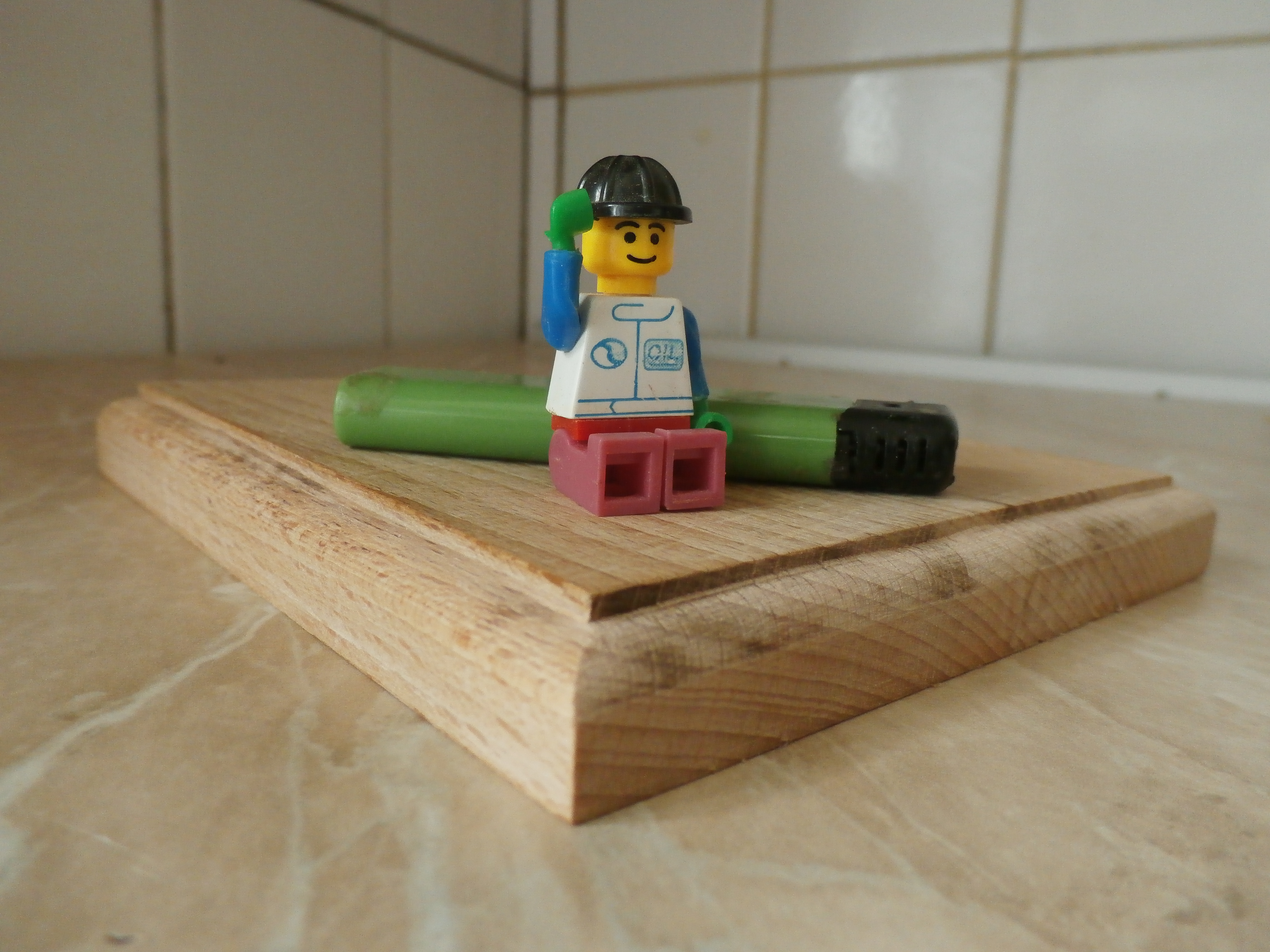

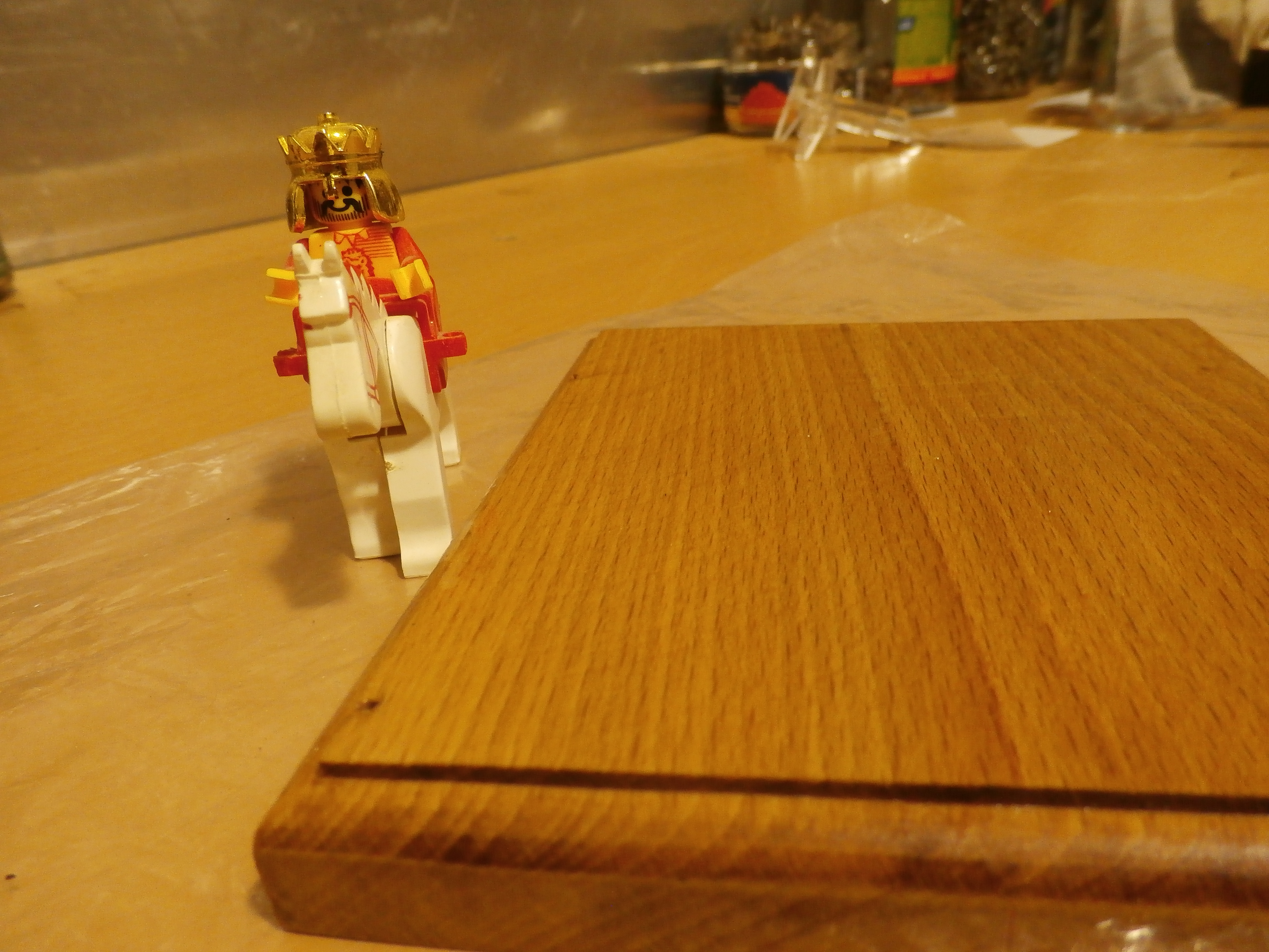

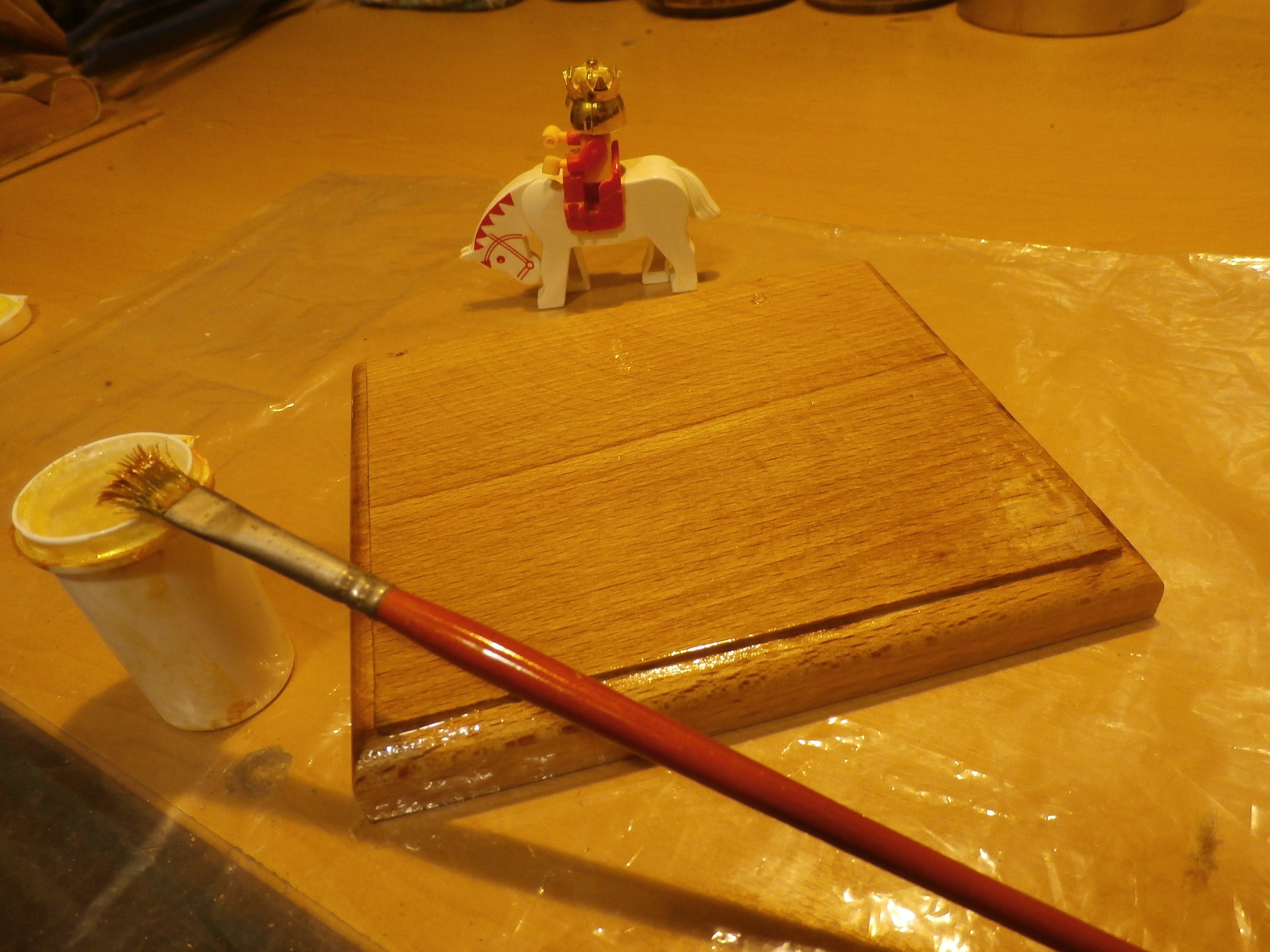

-Первый образец обточки новым фрезером граней дер. основания другого моего приобретения, но это уже я напишу в следующем своем посте...

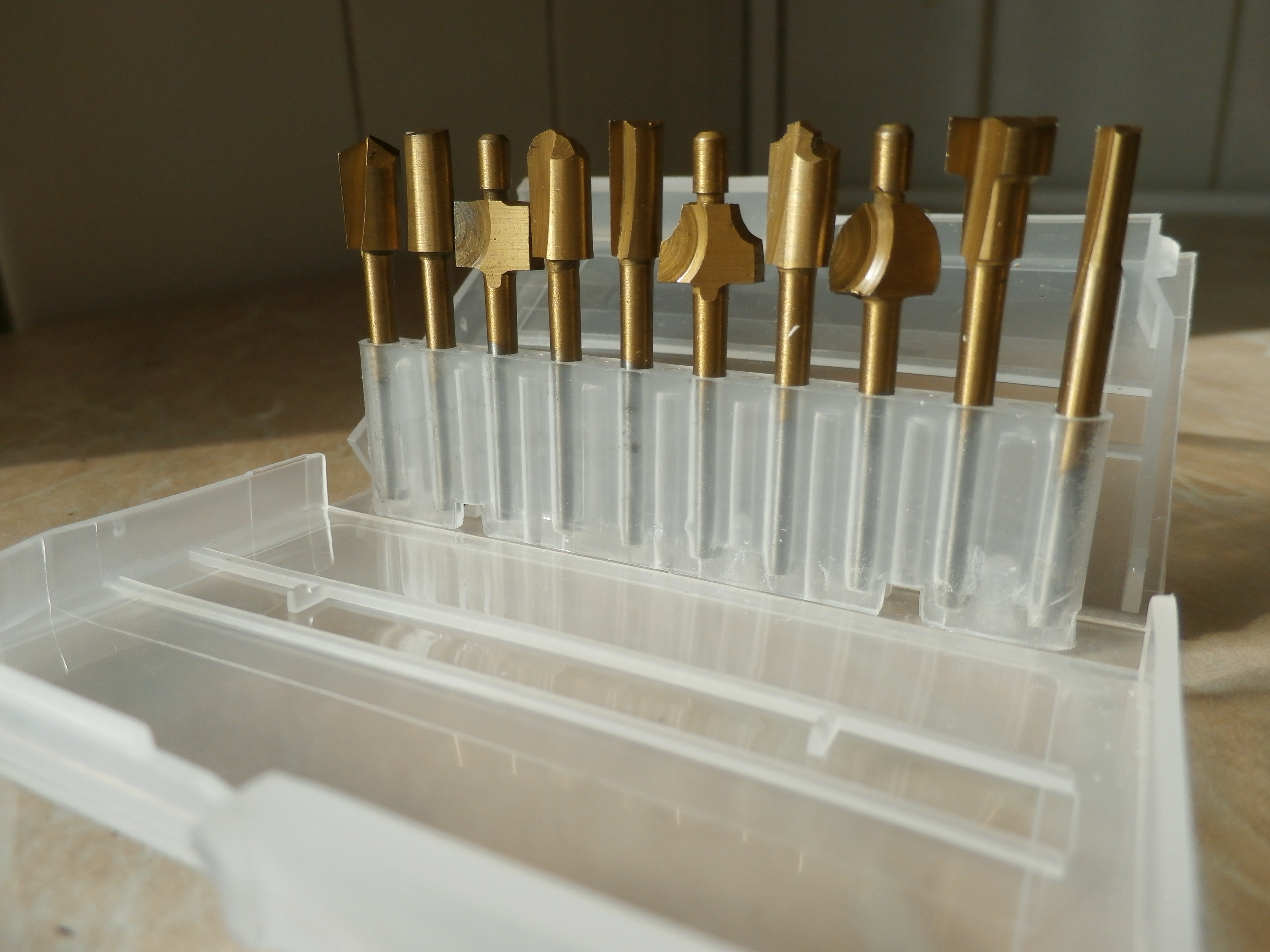

Алексей Владиславович Пономарёв писал(а): ↑04 сен 2023, 14:54 Хороший аппарат, вопрос для каких целей в судомоделизме использовать кромочный фрезер, у него мало возможностей по вылетам фрезы, диаметры хвостовиком фрез от 6мм до 12мм максимум.

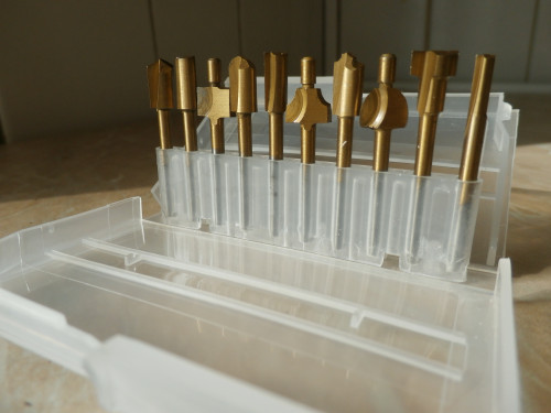

Здравствуйте Алексей Владиславович!
Вопрос интересен и в какой то мере я постараюсь Вам ответить.

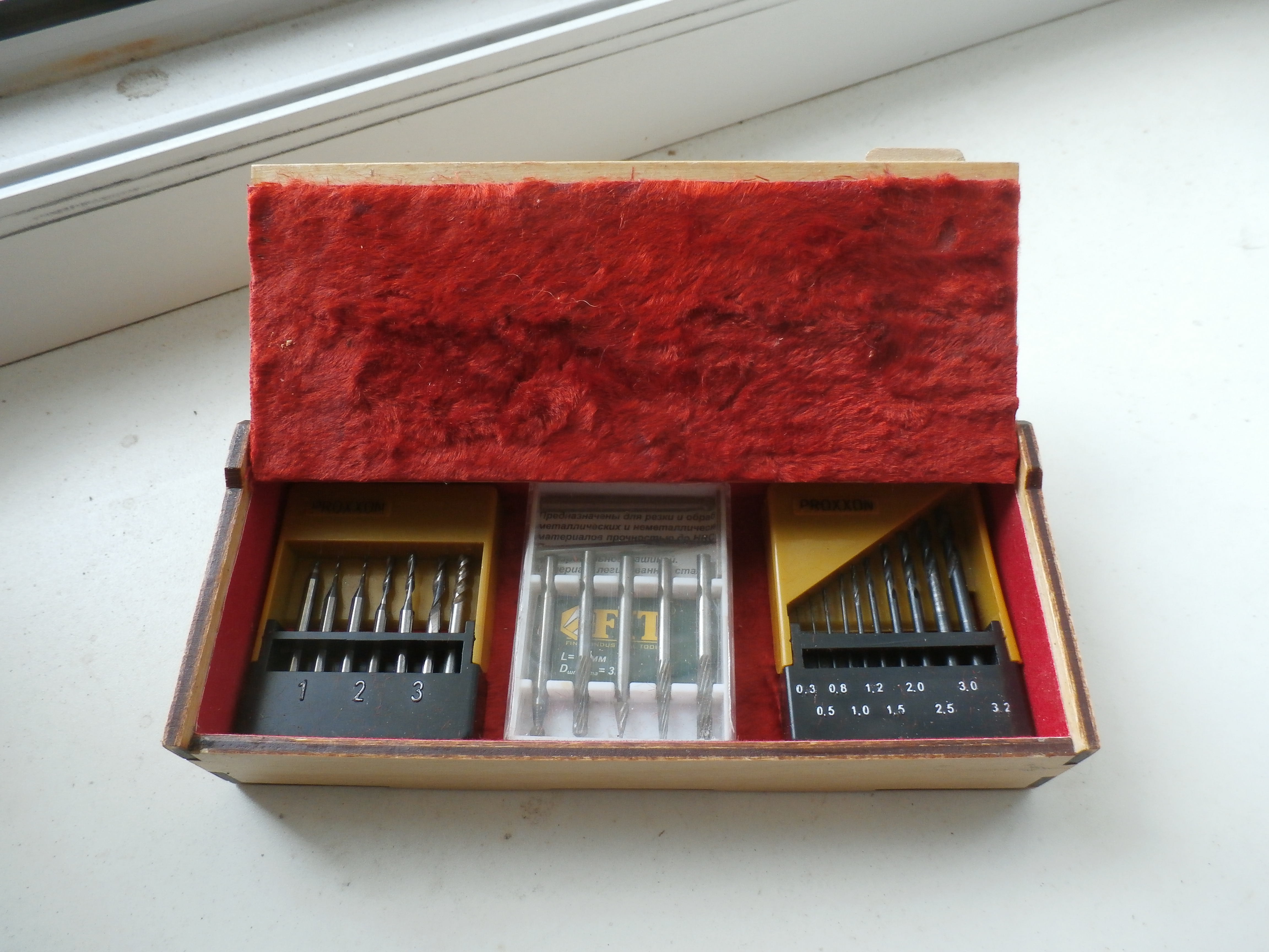

Я приобрел набор фрез, о которых вы пишите. Спасибо! У меня есть и чем ими (фрезами в 3,2 мм основание) работать. Осталось совсем пустяк - научиться достойно мастерски ими владеть. Для этого нужно только помощь Боженьки на тонком уровне и очень, очень захотеть научиться стать мастером на своём деле! Вот здесь, я надеюсь и помогут мне фрез. станки. Ну и конечно интернет предлагает различные приспособления для строительства (качественного) судомоделей и в этом конечно не малую роль сыграет умение пользоваться фрезером... Удачи Вам и Здоровья!
= И если все пройдет удачно, на что я надеюсь, и сумею освоить данный органайзер, растолкать по местам свой мелкий бардак, то тогда я напишу пост на веточке "Ручной инструмент Станки и приспособления судомоделиста" - о нашем органайзере моделизма от ДеА. И буду с удовольствием принимать поздравлении пусть в маленькой но все же Победе! Но пока скромно умолкаю.= (Керва 2 - 12 03 23. 10 : 31)
Алексей Владиславович, помните наш разговор на фоне строительства мной органайзера т.н. "Рабочего места" (Подарок ДеА)? Увы, должен сознаться, только постройкой органайзера оказалось для полного уничтожения бардака в своём уголке мало! Складывая материал и инструменты в этом не большом по об"ёму ящике и заполняя его "под завязку" потом приходится очень долго перебирать, вынимая всё содержимое, а затем складывая назад терять много ценного времени. Вот для этой цели я хочу освоить изготовление многочисленных коробок и коробочек из древесины удобных для меня и органайзера размеров. В которых можно разместить инструментарий в обдуманном порядке...

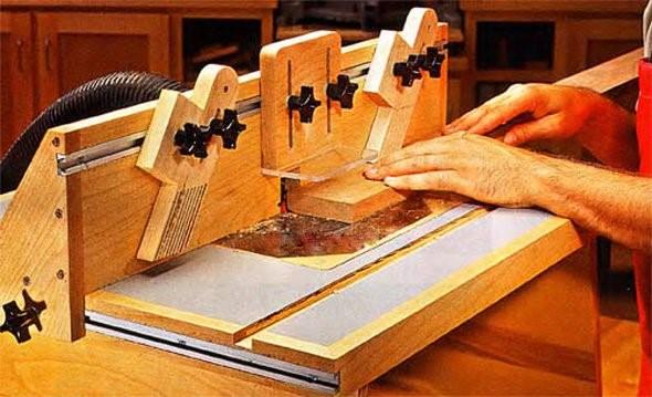

Есть готовое решение на яндексмаркете, фрезерный стол малыш, я думаю что с его помощью можно найти применение фрезер у не только в судомоделизме но и в другом творчестве.
Себе приобрел фрезер Бош 1400, вот для него возможно и буду приобретать такой стол, у этого стола уже готовое крепление для фрезера в столешницу

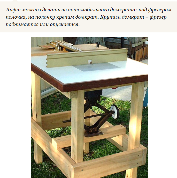

Сообщение Shuriksun » 06 сен 2023, 04:35
Алексей Владиславович, спасибо за ссылку!
Да, такой столик как раз то, что нужно!
У меня, "коленный" вариант: высотой с сам фрезер.
Работать не очень удобно, я его струбцинами к верстаку прикручиваю, когда работаю.
Единственное, что меня напрягает, это регулировка высоты фрезы.
У некоторых китайских столиков есть винт, который взаимодействует с фрезером и поднимает/опускает его.
Мне такая конструкция не понравилась по двум причинам: во-первых, у меня на корпусе нет гайки, которую можно было бы использовать для этого, во-вторых, в любом случае эта гайка сбоку и есть вероятность перекоса фрезера (не сразу, но современем обязательно перекосит)
И вот, пройдя по Вашей сылке, нашёл то, что искал! Сам думал на эту тему, но приспособить домкрат как-то не додумался!
Гениально!
А подушку (между домкратом и корпусом фрезера) можно сделать из полимерной глины (по сути, это полимеризующийся на воздухе пластик). Тогда давление будет равномерно распределяться по площади корпуса фрезера и он (корпус) не сломается

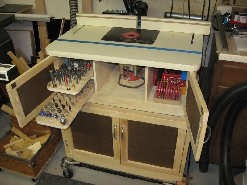

Сообщение керва » 06 сен 2023, 10:31
Shuriksun писал(а): ↑06 сен 2023, 04:35 Да, такой столик как раз то, что нужно!
Да, да! Александр Владимирович!
Мне то же понравилась идея с авто домкратом. Нагрузки по регулировке и поднятию фрезера - небольшие, а значит вполне возможен вариант использования самодельной конструкции из буковых (дубовых) брусков, листа строй.фанеры и прутка с нарезанной на нем резьбой.
И ещё.
1. Меня просто покорил автор заложивший в свой проект эстетику своего стола-станка, предусмотрев изначально отделения для хранения самих фрезеров, инструмента и приспособлений! Всё хранится по своим штатным местам! Порядок!
2. Очень элегантен вариант соблюдения Т.Б с установкой на столе гребенчетовых зажимов.
Большое Спасибо! Удачи!

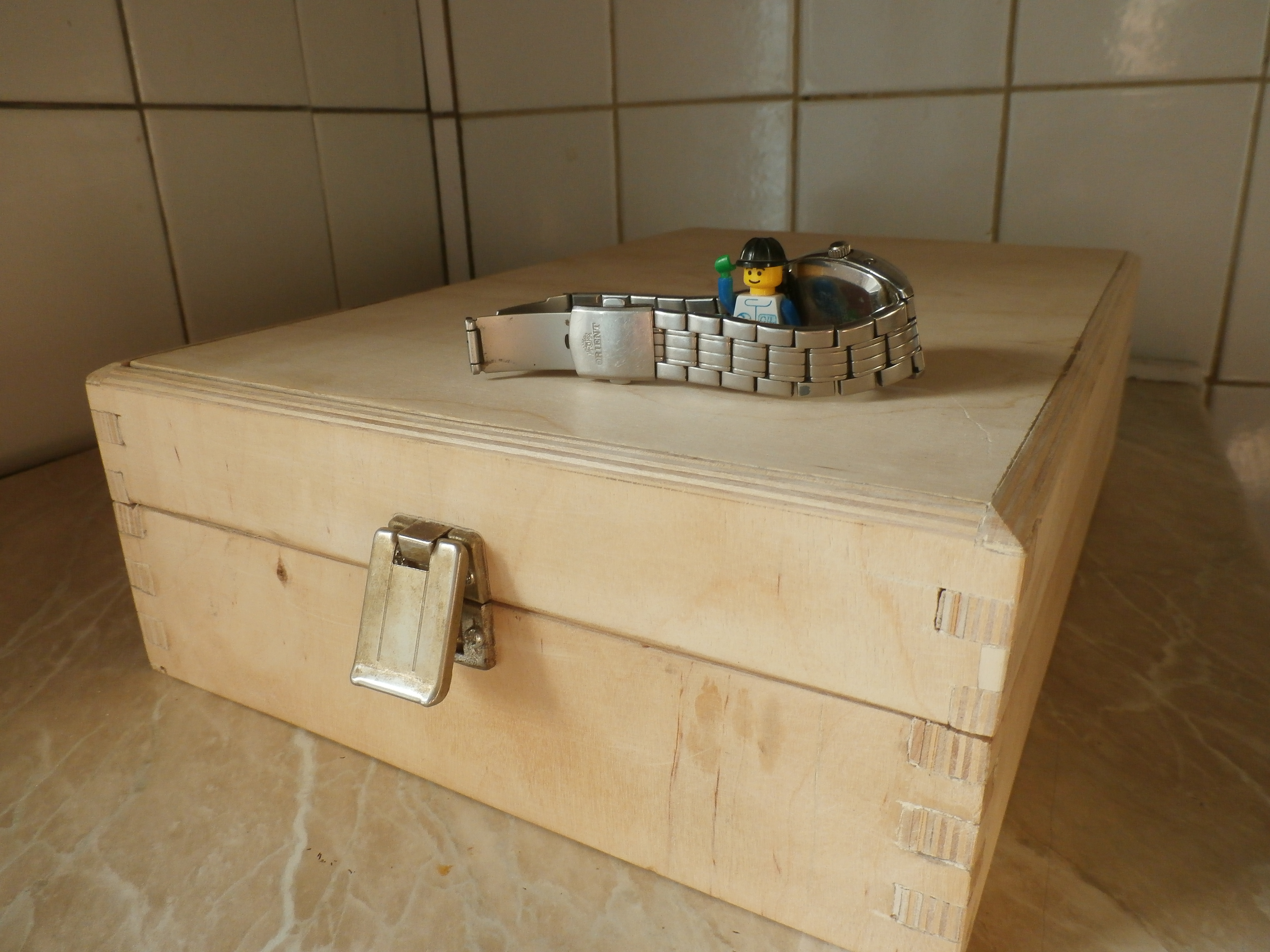

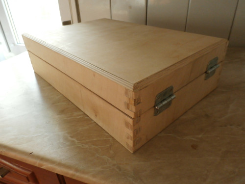

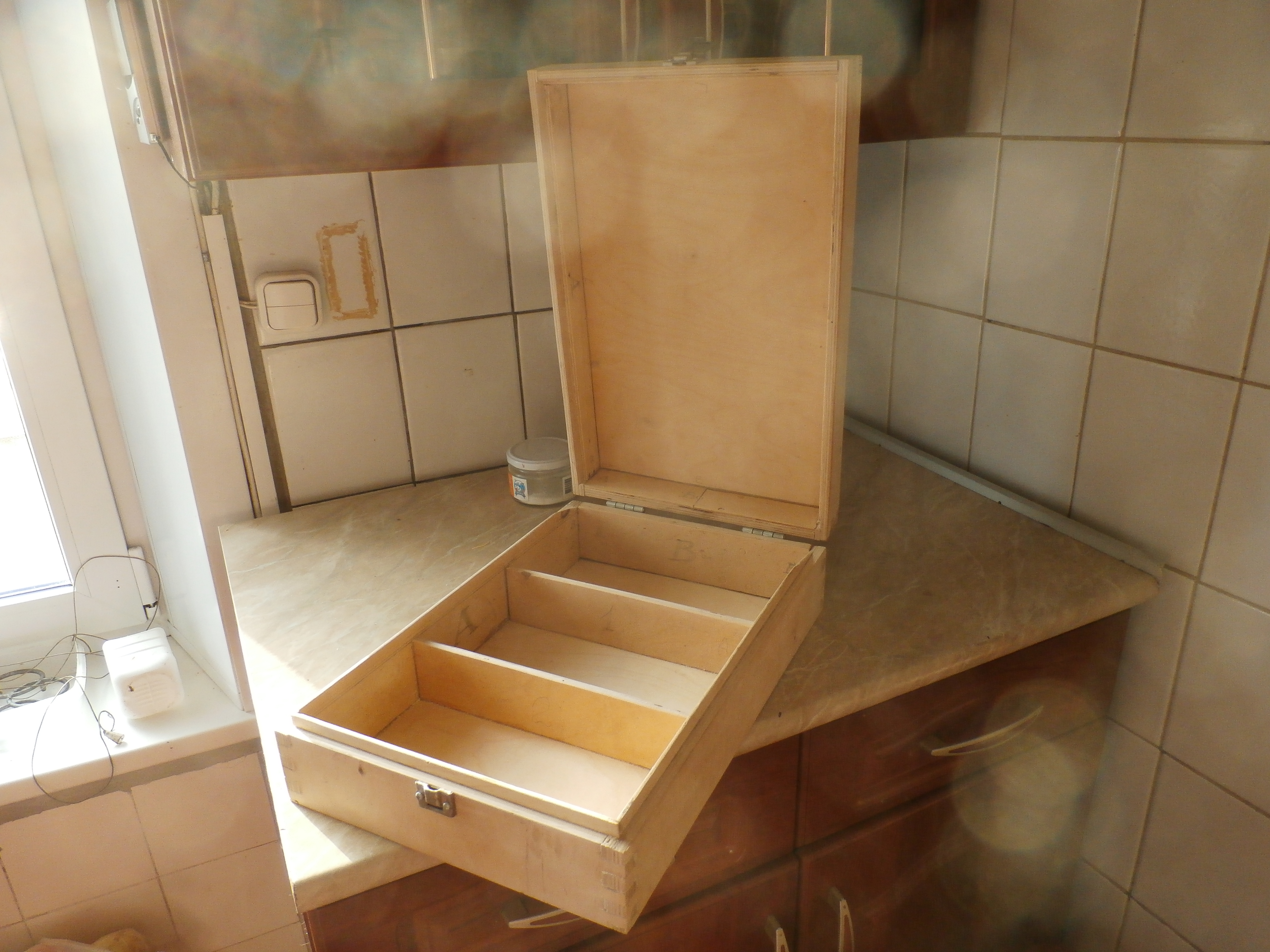

Хочу похвастаться: Моя первая ласточка, правда - еще не отлакированная!

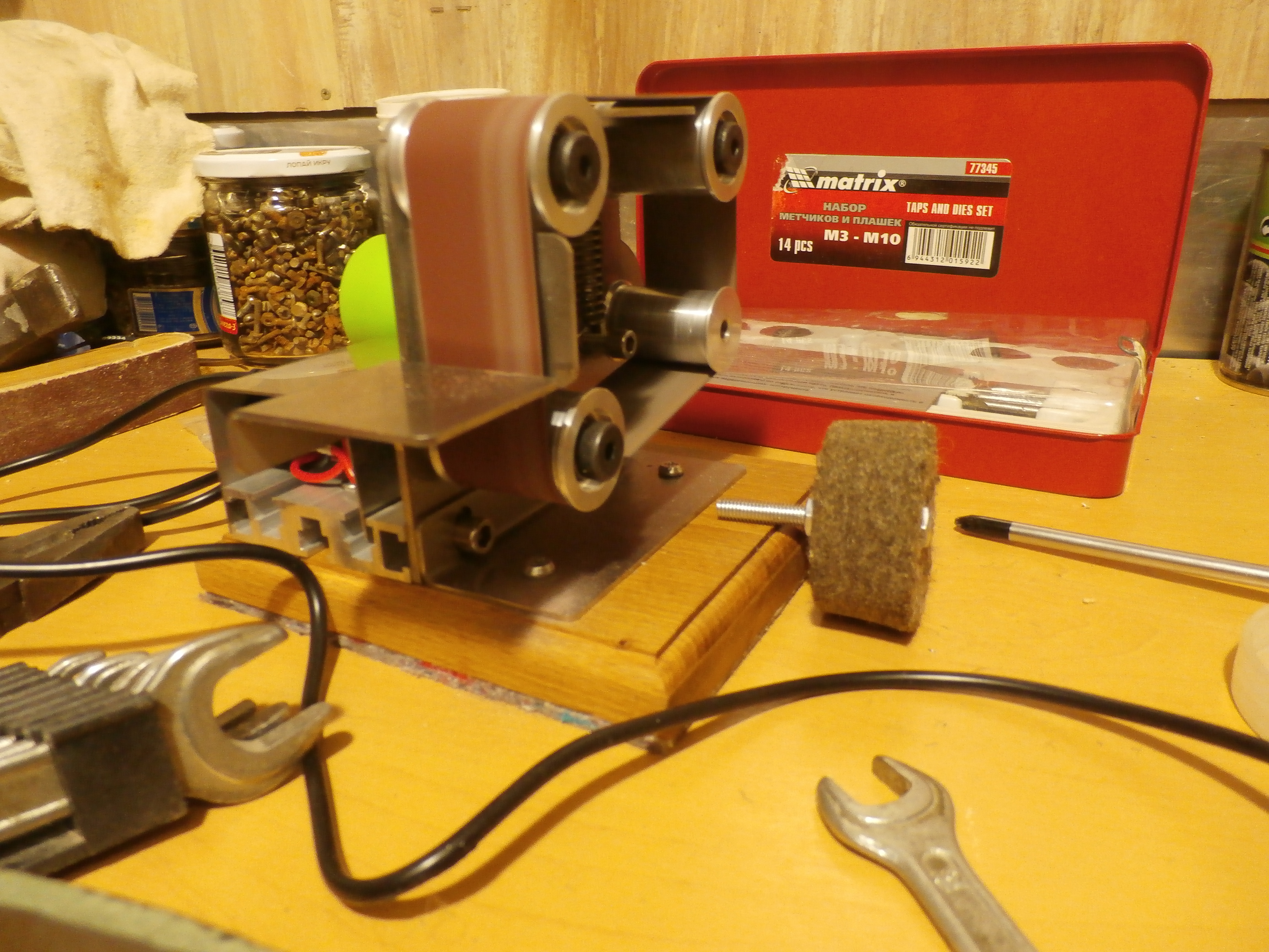

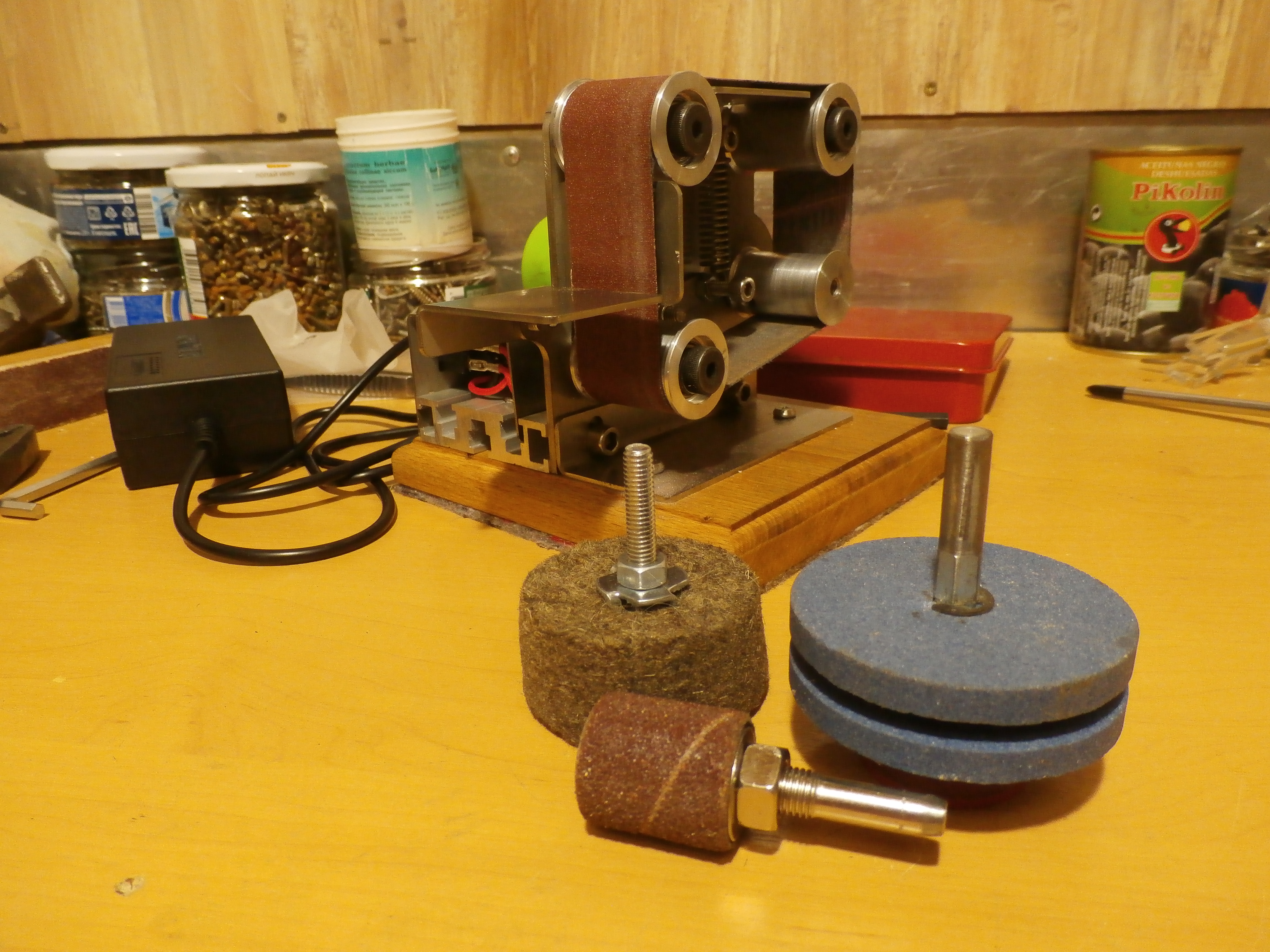

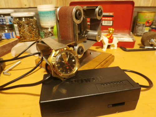

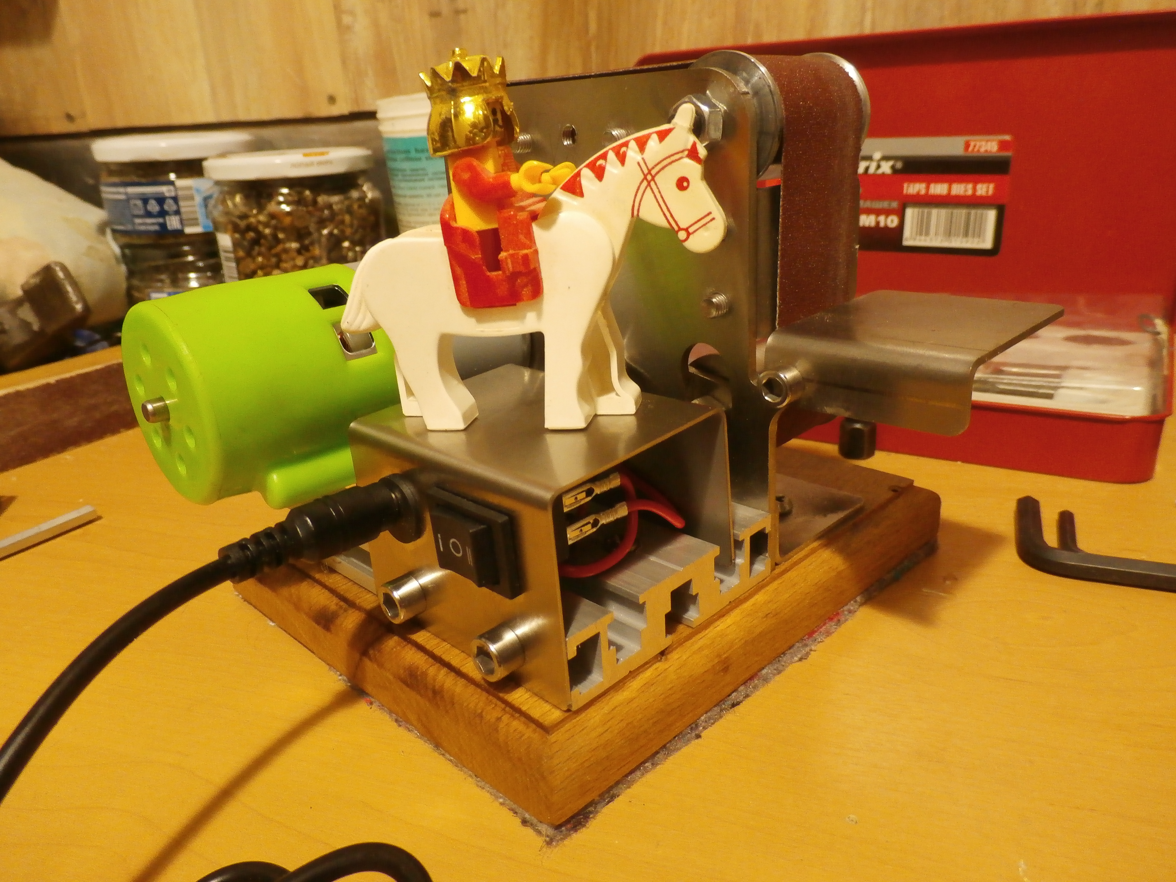

- Вот уж как то совсем не ожидал, что рядовая покупка вызовет такой интерес. Большое всем спасибо! Не хочется терять праздничный настрой, поэтому я решил продолжить разговор о механизации своей Верфи на моём письменном столе. У меня еще есть один миниатюрный станочек купленный этим летом. Он маленький, да удаленький! Я о нем давно мечтал, но всё как то не получалось. То денежек нет, то станочков...Вот как раз о нем и пойдет речь. Я не стал отбирать хлеб у фотографов и рекламщиков, а просто даю ссылку где я купил этот станочек, где можно посмотреть, прочесть техн. данные станка.
https://market.yandex.ru/product--grind ... d=44570704
Да, конечно речь идет о Гриндере. Но не о гиганте со звериной силой, где то в гараже или в полномасштабной мастерской, а о миниатюрном станочке, который мог бы уместиться на письменном столе помогая хозяину строить его модель корабля.Ну и как обычно получив посылку взялся за усовершенствие своего станка. Решил браться в первую очередь за основание гриндера.При работе особенно на больших оборотах станок начинает вибрировать и скользить по поверхности стола.Значит нужно тяжелое основание. Выбрал - буковую доску. Фрезером обточил торцы основания, обточил "сухариками" поверхность и покрыл декоративным тунговым маслом.
Сообщение керва » 07 сен 2023, 18:13

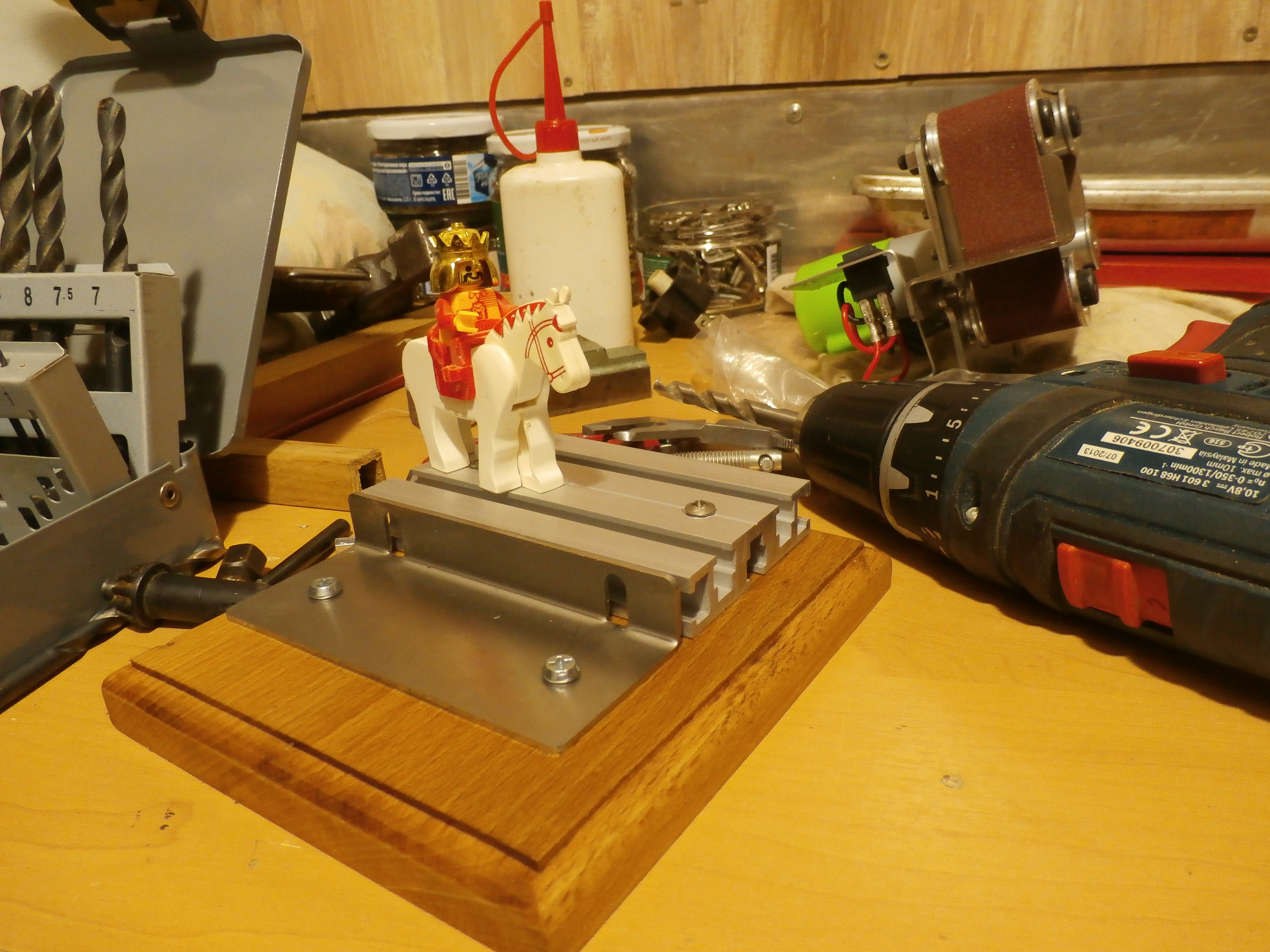

Продолжение.Сложно было просверлить раму станка из нержавеющей стали. Пришлось разбирать станок, сверлить, а затем вновь собирать его.
Сообщение керва » 07 сен 2023, 18:42
Продолжение.
Станок по задумке его создателей задумывался универсальным. Кроме роли гриндера, он еще может работать и как полировальный. Изготовители в придачу добавляют полировальный круг. Я же думаю к войлочному кругу добавлю еще устройство по заточке ножниц и шлифовальный барабан.Как думаю это не представит труда, так как в ведущем вале станка изготовители сделали сквозное отверстие и нарезали резьбу на М 6. Остаётся только нарезать резьбу М 6 на осях шлифовального барабана и на оси устройства для заточки ножниц. Что с технической стороны -не очень сложно.
Положительные черты станка. Изготовители не пожалели материала. Нержавейка , алюминий. Станок получился крепким, симпатичным. все валы собраны на шарикоподшипниках. Дается в запас 10 лент различной зернистости.

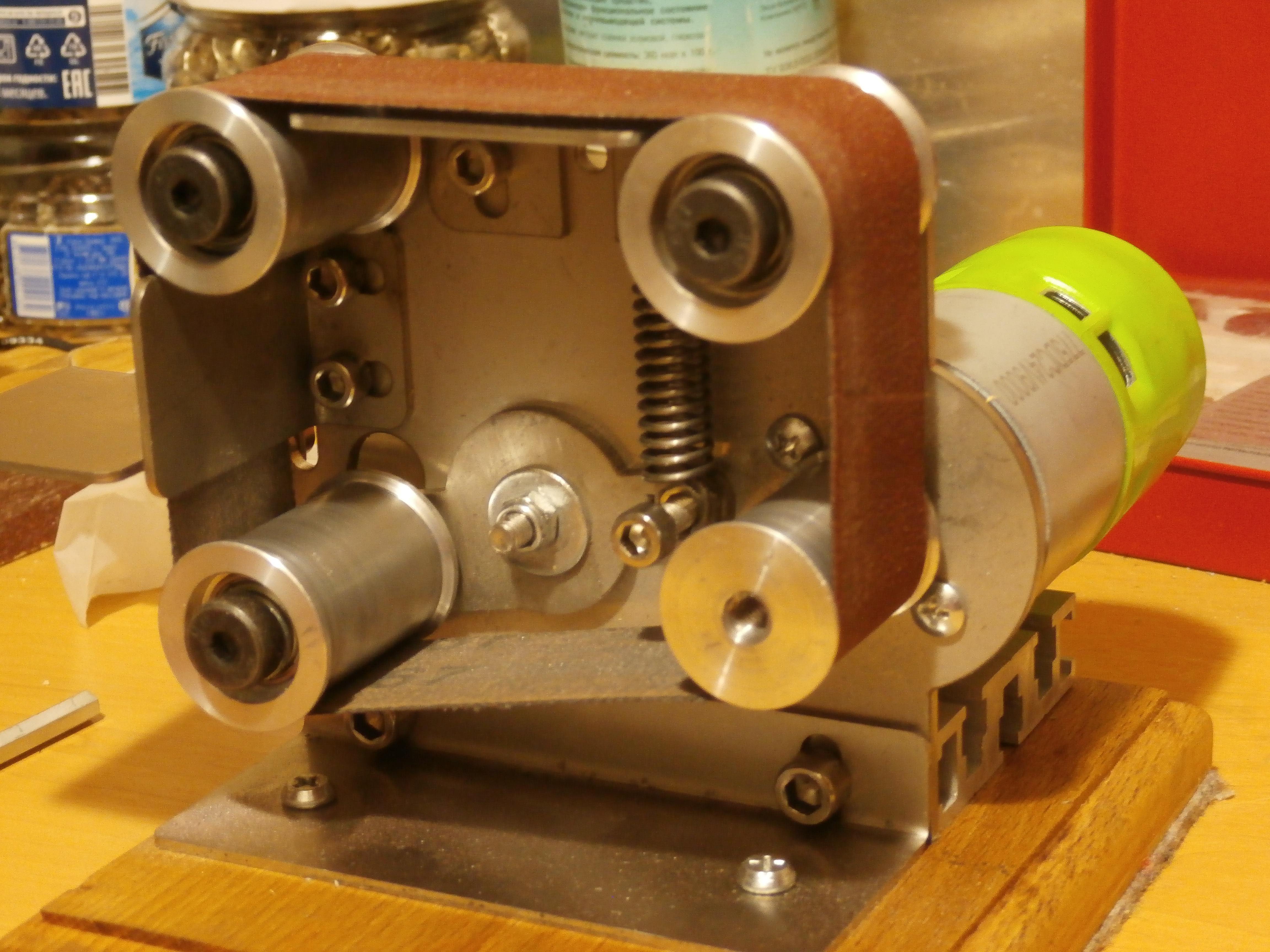

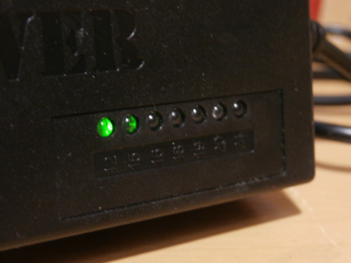

Сообщение керва » 07 сен 2023, 18:55
Продолжение.
Положительная сторона станка.

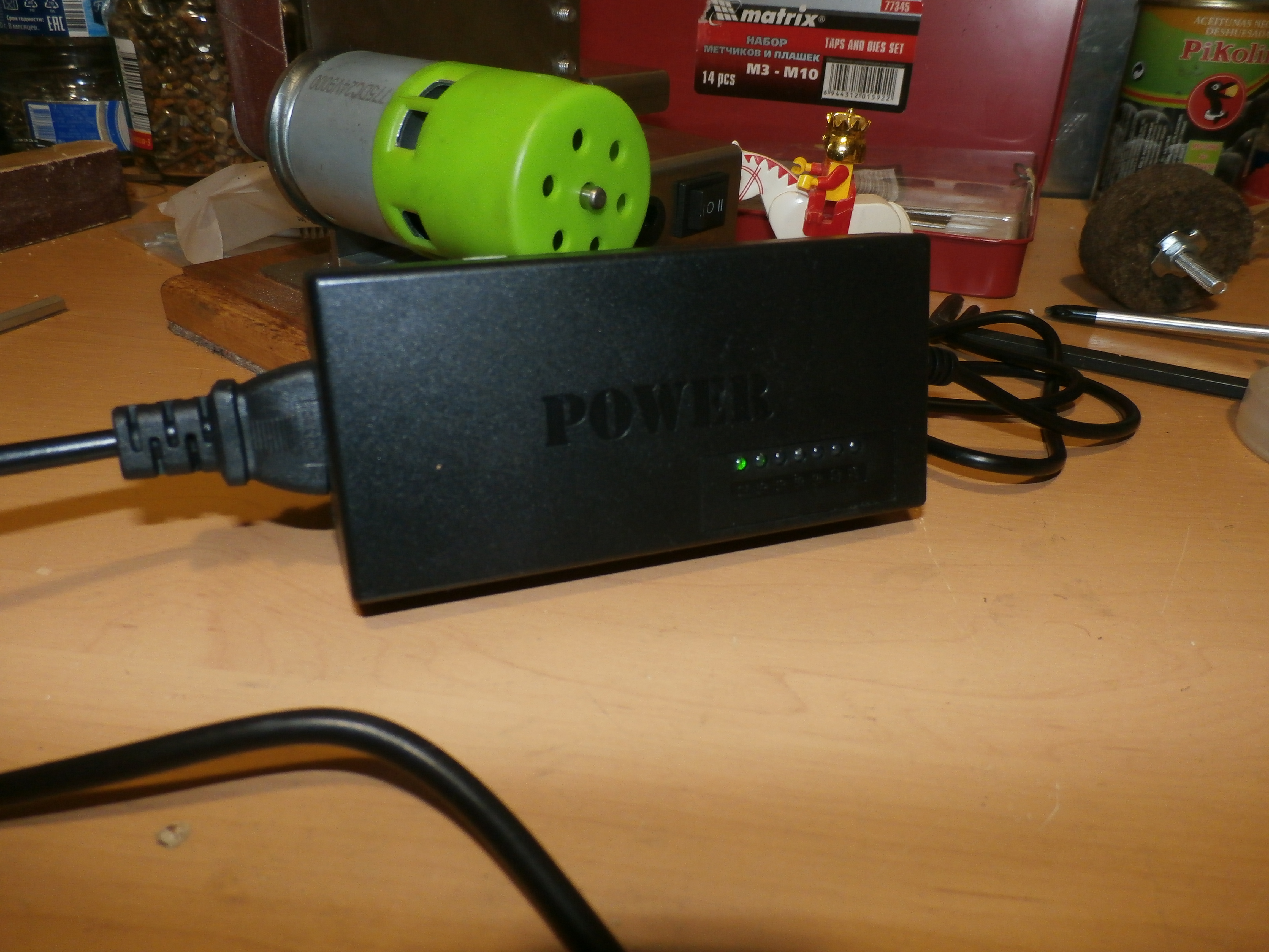

Понравилось питающее устройство.200 ватт.У него ползунковый переключатель напряжения.
12 - 15 - 16 - 18 - 19 - 20 - 24 вольта Повышая напряжение - регулируешь обороты и нагрузку станка.
Есть увы и отр. сторона. Кабели питания - дубовые.
Плохая токарная работа изготовителей.Гнезда валов слишком большие и подшипники прокручиваются и на вале и в своём гнезде. От этого доп. шум... Удачи Всем и Здоровья!

Хорошое приобретение, главное что не дорогое

Да, гриндер получился хороший.
Сообщение Oldman » 08 сен 2023, 19:27
керва писал(а): ↑07 сен 2023, 17:14
Ласточка хороша. Хочу на будущее дать совет.
Я с начала 70 годов (прошлого века) работал на мебельной фабрике. Тогда в моду вошли портфели "дипломат". Купить их было тяжело и мы делали их сами. Чтобы крышка и основной корпус были одинаковы мы делали общую коробку, наклеивали донья, шлифовали весь ящик со всех сторон, а потом дисковой пилой делили его на крышку и корпус. В этом случае и стык между крышкой и корпусом имеет минимальные щели и даже если коробка была кривая крышка и корпус хорошо друг к другу подходили. Надо только отметить до распила одинаковые стороны крышки и корпуса.
Сообщение керва » 09 сен 2023, 11:54
Oldman писал(а): ↑08 сен 2023, 19:27
- Надо только отметить до распила одинаковые стороны крышки и корпуса.
Сергей Александрович Здравствуйте!
Очень рад нашей встрече! Большое спасибо за совет. Приму на вооружение. Мне это очень интересно и главное полезно. Я убежден, что учиться мастерству - ни когда не поздно.

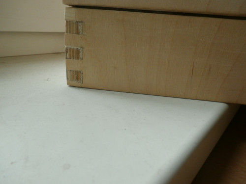

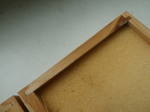

Цель постройки ящика: у меня накопилось много ЗИПа электроники и элек-ческой мелочевки для "Волги". Все хранится в картонных коробках.Коробки от времени ветшают.

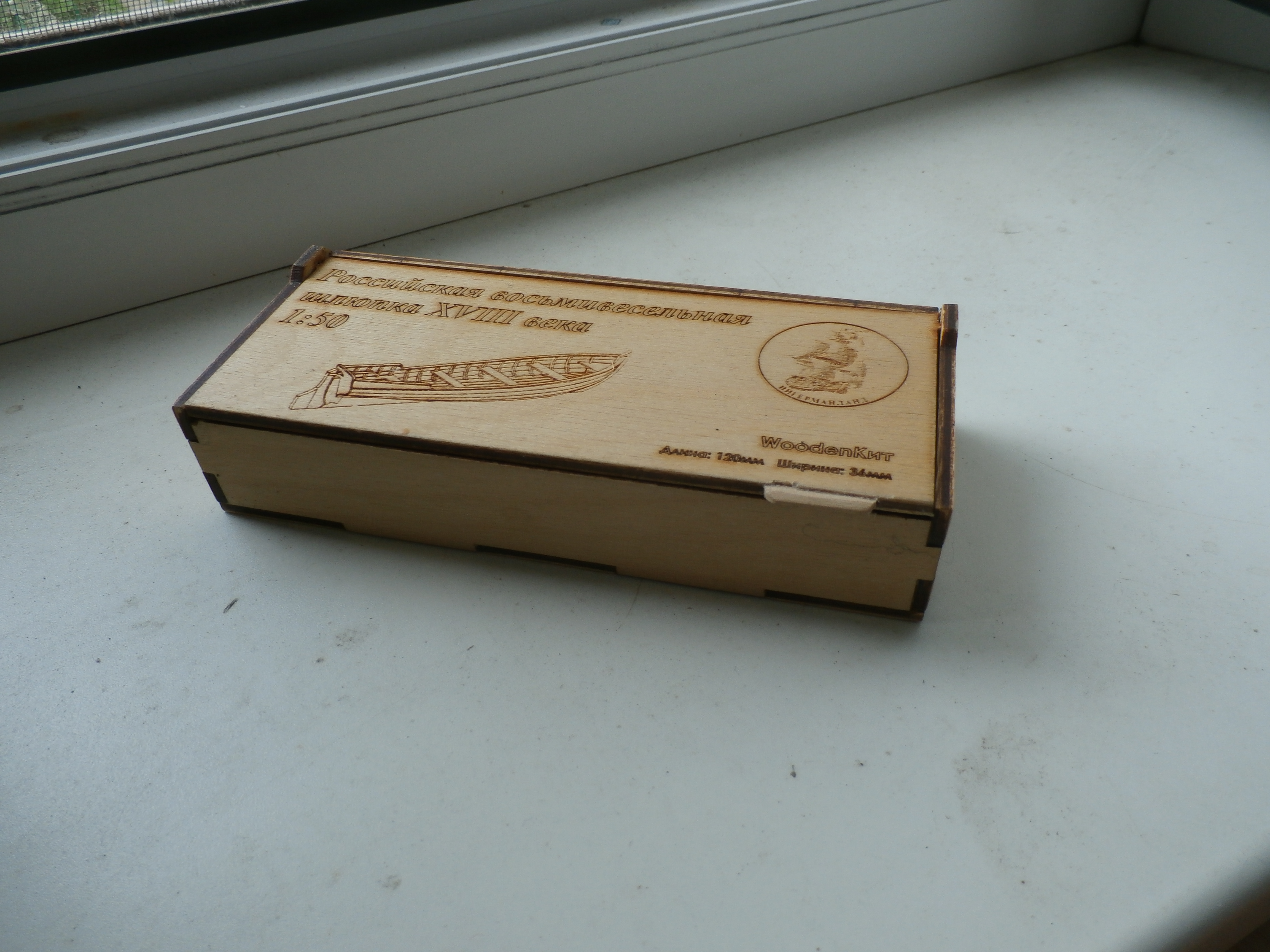

Столкнулся с трудностями в сооружении углов ящика. Шипы, как ни старался при изготовлении в ручную всё же получаются не ровными. как механизировать пока не знаю? Возможно нужно перейти на способ соединения боковых (угловых) панелей шкатулок китайцами? Но выдержит ли такое соединение - нагрузки в средней шкатулке со сторонами + - 30 см и высотой стенок где - то в 10 см? Да и сумею ли я выдержать чистоту исполнения такого шва ручным фрезером?
P.S Я не совсем понял предложение в вашем последнем посте? Вы пишите, что высота боковины и крышки должны быть одинаковы? Раз"ясните пожалуйста. Удачи Вам и Здоровья!
китайский вариант соединения
Сообщение Oldman » 10 сен 2023, 12:28
Да, Вы не поняли. Я имел ввиду что коробку делаете полной высоты - коробка + крышка. Зашиваете её доньями, а потом циркульной пилой распускаете эту коробку на крышку и собственно коробку. Пропорции крышки и коробки любые. Но у вас будут совершенно идентичные крышка и сама коробка, так как изначально это была одна коробка.
Если опять не понятно, то я вам набросаю схемку.
Для шипов есть специальные шипорезные фрезы или специальный шаблон - режется первый шип потом он вдевается в шаблон и режется следующий. Примерно на таком же шаблоне изготавливаются рустерные решетки для модели.
Сообщение керва » 10 сен 2023, 14:15
Oldman писал(а): ↑10 сен 2023, 12:28 Да, Вы не поняли.
Сергей Александрович!
Всё, всё - я понял. В итоге получается изначально хорошая прилагаемость крышки к самой коробке! Мне же пришлось долго и нудно подгонять крышку к своей коробке. Вашу подсказку беру в исполнение...
2. Вы показали направление в котором нужно будет мне мониторить интернет.
Большое спасибо! Удачи Вам и конечно здоровья!
