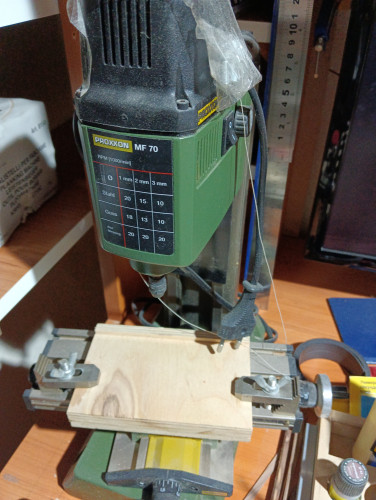

керва писал(а): ↑07 окт 2023, 22:02 Конечно с задачей фрезерования лучше всего справляется из семейства PROXXON MF - 70 Самое большое достоинство станка - его монолитная из чугуна корпус-рама, которая об"единяет в одно целое Эл.двигатель, координатный стол и заготовку. Но всё упирается в извечный вопрос - это цена...
Может Вы и правы, поторопился немного. Вы мне давно советовали прикупить такой. Но сначала купил координатный стол, в надежде приколхозить к Дремел. Теперь поздно менять.
керва писал(а): ↑07 окт 2023, 22:02 Но думаю и к вашему агрегату можно в какой то мере привыкнуть. ...фрезеровка детали предполагает большие обороты двигателя и я советую использовать только фирменные цанги. PROXXON для этой цели выпускает их набором в (1,0; 1,5; 2,0; 2,4; 3,0 и 3,2 мм) из специальной закаленной стали. В вашем же случае вам попалась цанга на 3мм хотя нужна была- 3,2 судя по хвостовику бора ,вот по этому и пришлось её разгибать лезвием ножа, что увы не айс...
Раздвигать пришлось цангу зажима не бора, а гравёра.
Гравёр покупал не с цанговым зажимом - с трёх кулачковым патроном, боров у меня всяких куча стоматологические тоже. Поэтому для универсальности гравёр с патроном.
Напомню, что все три составляющие станка, покупал отдельно.
керва писал(а): ↑07 окт 2023, 22:02 Я где то в интернете видел, как мастер закреплял "намертво" болтами фанерную плоскость на координатном столе, а уж на эту плоскость наклеивал секундным клеем "матрицу" из которой фрезеровал нужные ему детали...
Да, вы правы, таких примеров в инете полно.
Тут составляет проблему, несколько протяжек фрезеровки, без переустановки детали.

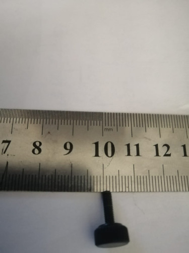

Но самая неприятная, это болт фиксации механизма опуска фрезы. На фото. Не держит и отпускается. Будет время - переделывать однозначно.
керва писал(а): ↑07 окт 2023, 22:02 У фрезера самое слабое место - это регулировка оборотов эл. двигателя. Не крутите фишку под нагрузкой - это может плохо кончиться. Выключаем станок устанавливаем фишку и только после этого запускаем двигатель. Если нужно добавить или снизить обороты, в начале выключаем станок снижаем обороты, а уж за тем запускаем снова.
Гравёр 12V, у него блок питания, там крути - не хочу. Трогать крутилку на гравёре нет смысла.
Мощности гравёра, хватает за глаза, ну если нужна глубокая проточка, можно и за пару раз прогнать. Металл не планирую фрезеровать.
Теперь планирую купить делительную головку, оказывается её можно ставить кулачками в горизонт, вот это уже весчь.

Сообщение Oldman » 15 окт 2023, 10:29
AZET писал(а): ↑14 окт 2023, 15:48
Я обычно в таком случае ставлю барашек как контрогайку. Помогает.
Сообщение AZET » 15 окт 2023, 12:30
Oldman писал(а): ↑15 окт 2023, 10:29
Я обычно в таком случае ставлю барашек как контргайку. Помогает.
Отличная мысль. Но винт однозначно нужно удлинить и заменить на нержавейку с барашком.

Сообщение skodovod » 22 окт 2023, 17:48
AZET писал(а): ↑07 окт 2023, 15:40 Продолжаем.
Очень проблематично зафиксировать механизм опуска. Резьба тонкая, крутилка маленькая, фиксируется плохо. Нужно менять. Вообще всё или отпускается при работе, или при большем усилии затяжки, клинит - сложно открутить.
Станок ожиданий и надежд, не взирая на свой ценник не оправдал, от слова совсем.
Болты угла наклона менять.
На опуск станка, нижний болт нужно нужно менять на подпружиненный.
Болт фиксации рычага, менять.
На зажимы стола ставить барашки.
Изначально не смог в цангу вставить гравёр, пришлось разжимать отвёрткой. Ворот зажима головки гравёра наоборот слишком большой, мешает.
Нет претензий только к гравёру и координатному столу - ну это было ожидаемо.
Здравствуйте. Я на координатном столе закрепил фанерный столик, и на нём уже фрезерую. Гайки как вы заметили заменил на барашки (намного удобнее). Стол стоит отлично, много уже отфрезеровал на нём, только дерево, металл не пробовал

Сообщение AZET » 27 окт 2023, 10:23
skodovod писал(а): ↑22 окт 2023, 17:48 Здравствуйте. Я на координатном столе закрепил фанерный столик, и на нём уже фрезерую. Гайки как вы заметили заменил на барашки (намного удобнее). Стол стоит отлично, много уже отфрезеровал на нём, только дерево, металл не пробовал
Расскажите пожалуйста подробно про столик из фанеры. Вижу ступеньку в четверть и всё. А как детали крепите?

Сообщение skodovod » 05 ноя 2023, 17:51
AZET писал(а): ↑27 окт 2023, 10:23
Здравствуйте. Вы правильно увидели. Саму деталь я упираю в перед в гребенку и прижимаю рукой. Когда делаю блоки (брусочки очень маленькие, для прижима использую полоску фанеры, которая прижимает брусок, а крепить можно саморезами саму фанеру к столу (можно было заморочится и сделать винты, пока не стал). В принципе то что я фрезеровал особенно большого усилия не требовало.

Уповать на хоббийный станок как цель, для индивидуального декоративного творчества по украшению своей модели приходится слабо... Его функции гораздо скромнее. Это в основном изготовление множества одинаковых, повторяющихся однообразных деталей. Как пример - всё те же такелажные блоки. Патворк нас, подписчиков снабдил для будущей модели минимальным количеством их, стараясь сократить их подчас до неразумных пределов. Но блоки это прежде всего украшение такелажа модели. Чем их больше тем эффектней выглядит сама модель в глазах публики на выставке! Вы пишите купить их. Да это так, но это судя по количеству - дорого.
Да и качество патвортских блоков не высокое. Значит требуется замена, что значительно удорожает постройку модели..
Ну а насчет декора модели его корпуса, носовой, кормовых частей в этом деле хоббийный станок вам поможет слабо. Здесь по моему разумению может помочь вам - "Дремель". Вернее не сам "Дремель" а одно из его приспособлений, тех которое идет с ним в комплекте. Оно в комплекте идет под номером - 6. Сам "Дремель" тяжеловат, очень мощный. Рука удерживающая его быстро устаёт. Неплохо бы это устройство приспособить к более легкой и слабой бормашинке... Фотографии к своему посту я не смог приспособить. По этому я приглашаю на веточку "Повелитель морей от Кервы2" где я выложил свои фотографии.viewtopic.php?f=106&t=1686&start=125
Я встречал в интернете ролики о работе с модельным декором при помощи этого приспособления. Разумно и мне нравится. НО сейчас у меня этого нет. Встречу - обязательно выложу ссылку. Удачи Вам и Здоровья!
Сообщение AZET » 09 ноя 2023, 15:00
https://www.handfie.com/tutorial/kit-de ... de-dremel/
Вот на вскидку применение насадки.

Коллеги добрый день, постепенно таки удалось реализовать идею создания микрорейсмусового станка.
Получилось несколько грубовато, но я побоялся использовать более тонкий алюминий.
Обработал дубовые рейки до толщины 0,6 миллиметра и 1 мм для палубы и обшивки драккара сына.
Результатом доволен.
Как правильно посоветовал коллега Oldman, контракт регулировочного винта стоит на барашек заменить.
По хорошему, решулировочный винт стоило подлиннее сделать и контргайку поставить сверху, но, использовал то, что в магазине было.
Столкнулся с неожиданной трудностью: стальная пластина, к которой я прикрепил свой прибамбас, оказалась закалённой.
Удалось только одно отверстие под резьбу просверлить. Но пока держится.
Странно, не смог добавить фотографии...
Положил в облако фотографии и краткую демонстрацию
https://cloud.mail.ru/public/gmpU/P1N7RqkCA

Сообщение керва » 25 фев 2026, 12:08
Здравствуйте коллеги!
Во время работы над моделью , где как всегда царит творческий беспорядок, нечаянно переворачивался пузырек с клеем ПВА заливая стол клеем. Мне пришла идея изготовить вот такую приспособу, которая бы объединила Мензурку с водой , линейку, кисточку, пузырек с клеем ПВА, туб с секундным клеем. Всё это добавило порядка на столе. Тяжелое фанерное основание дало устойчивость склянкам с водой и елеем.
