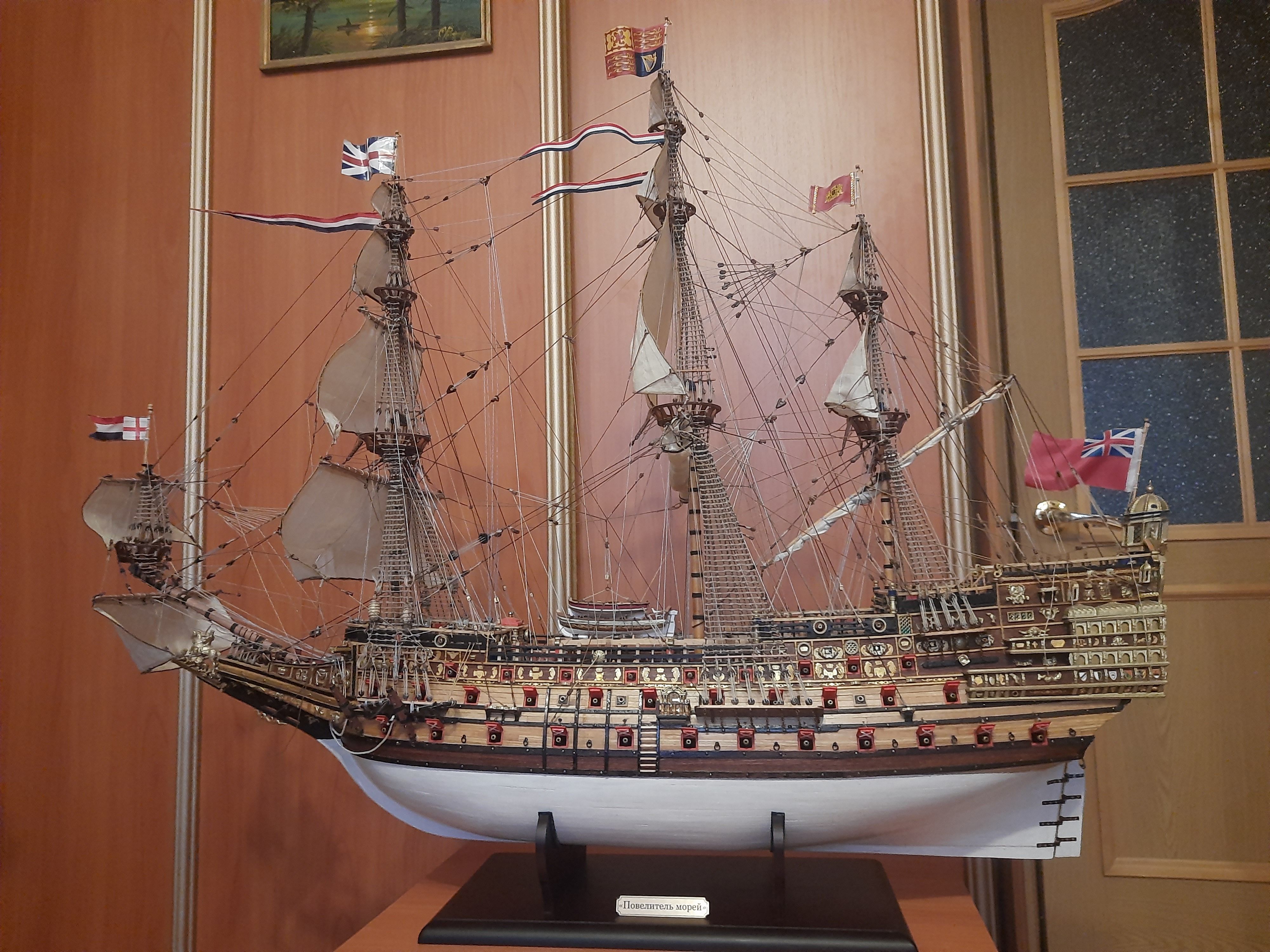

Здравствуйте Сергей Николаевич! Да какое может быть "против"? Конечно я с нетерпением буду ждать вашего письма!!

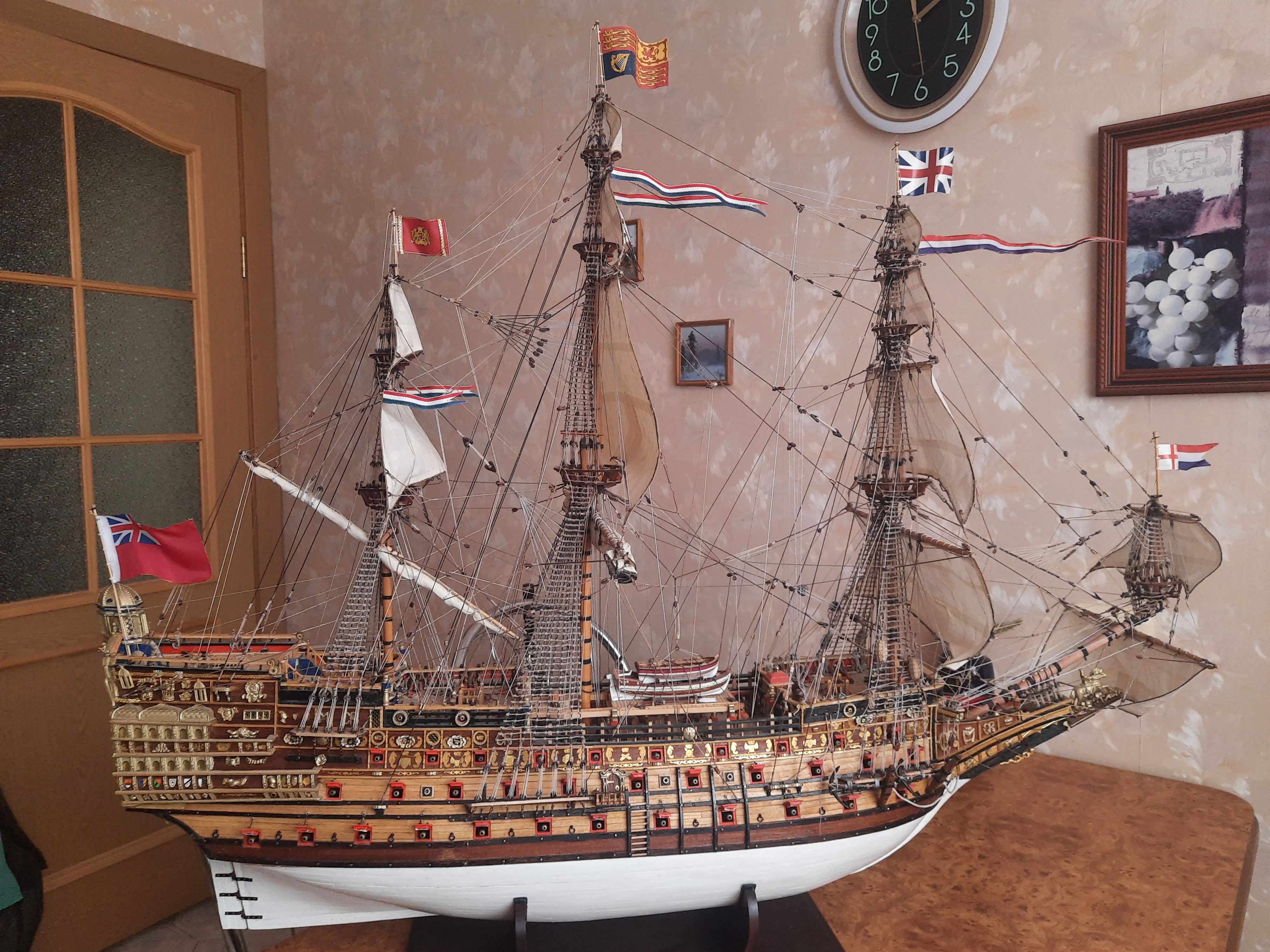

А пока вот ещё одно фото "Повелителя" А ведь совсем неплохо выглядит подставка кот. прислал ДеА в качестве подарка! Я думал будет значительно хуже.
С уважением vikar

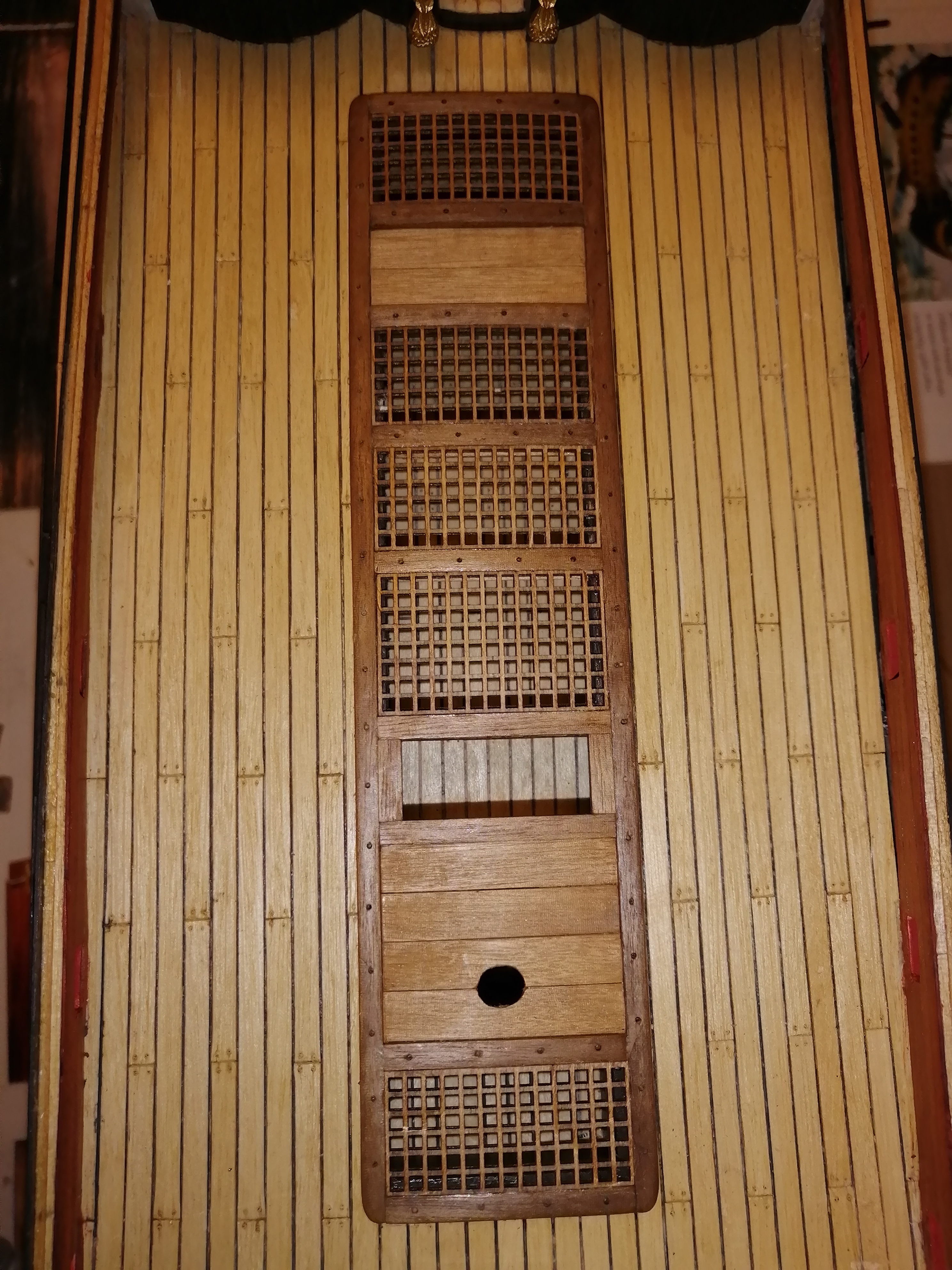

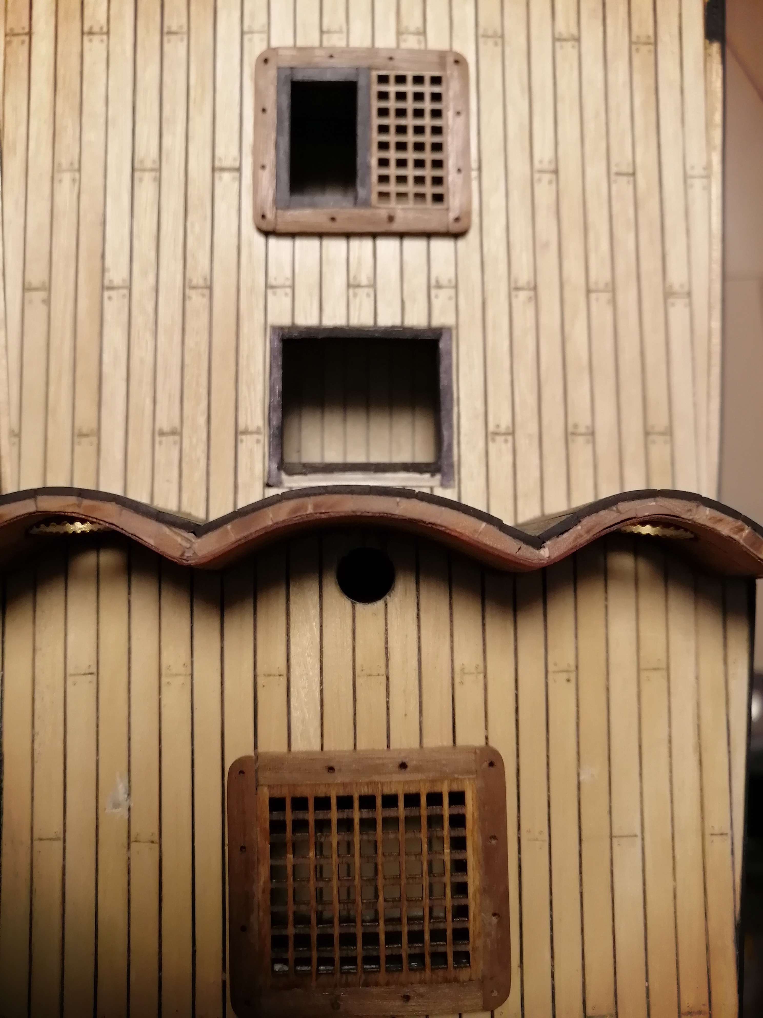

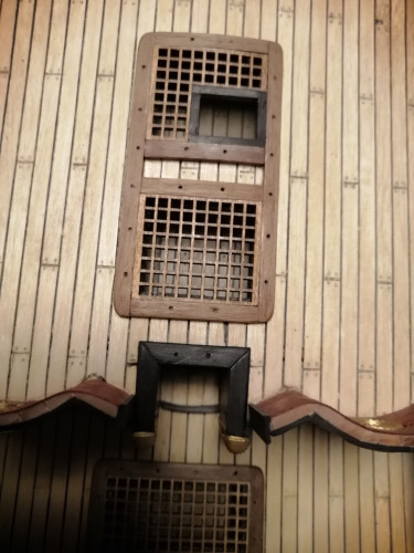

Сообщение AZET » 13 янв 2021, 14:50

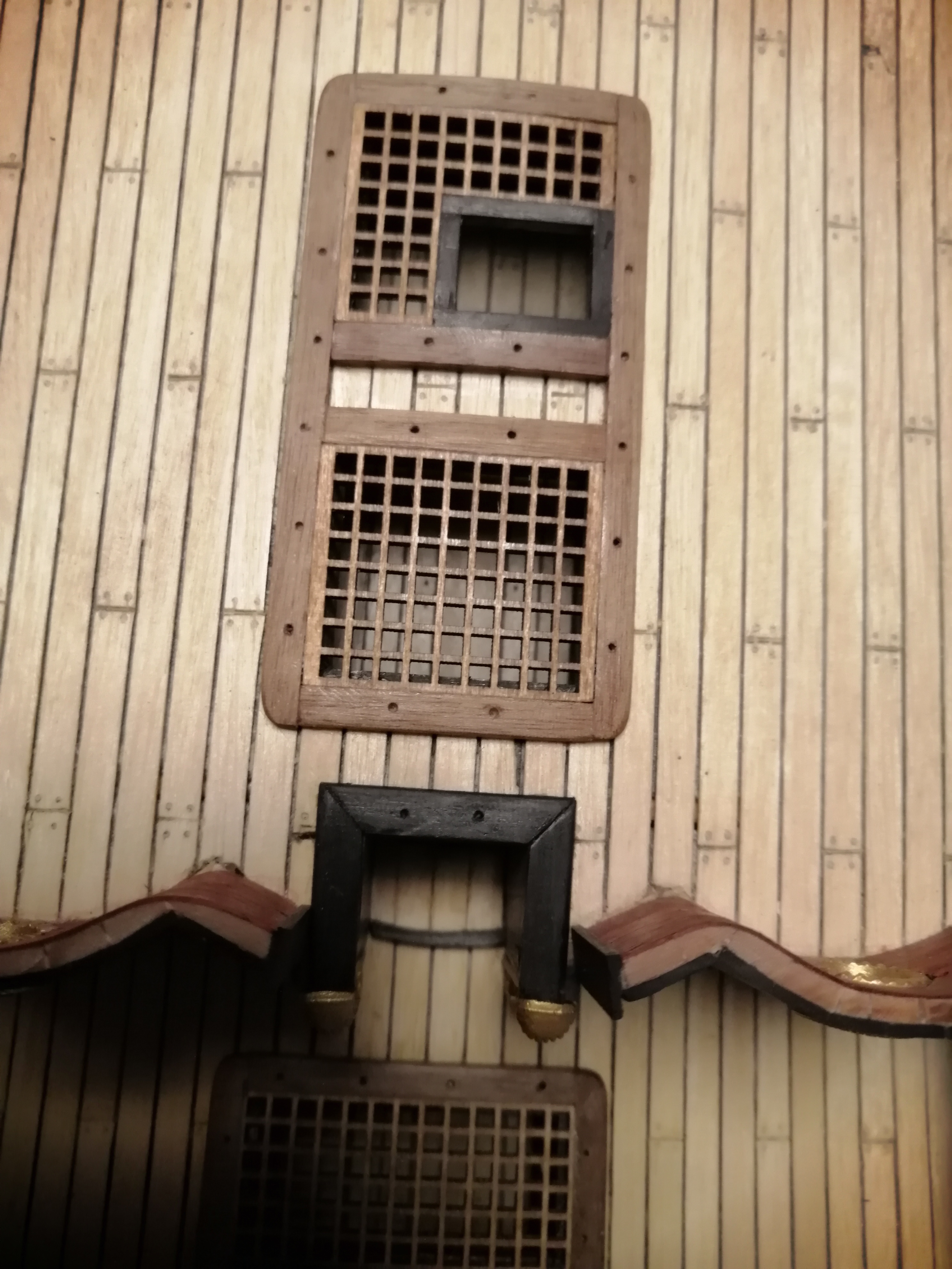

Давно писал, что не буду переделывать решётки из набора, думаю выглядят нормально. Правда сделал их ещё в начале мая, но довести до ума удалось только сейчас.
Конечно по феншую, диаметр ячейки должен быть примерно 0,9мм. На мой взгляд выглядят лучше.

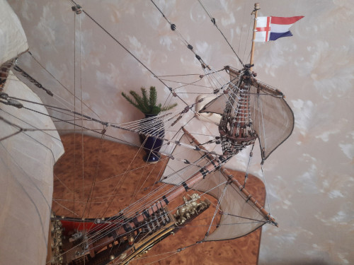

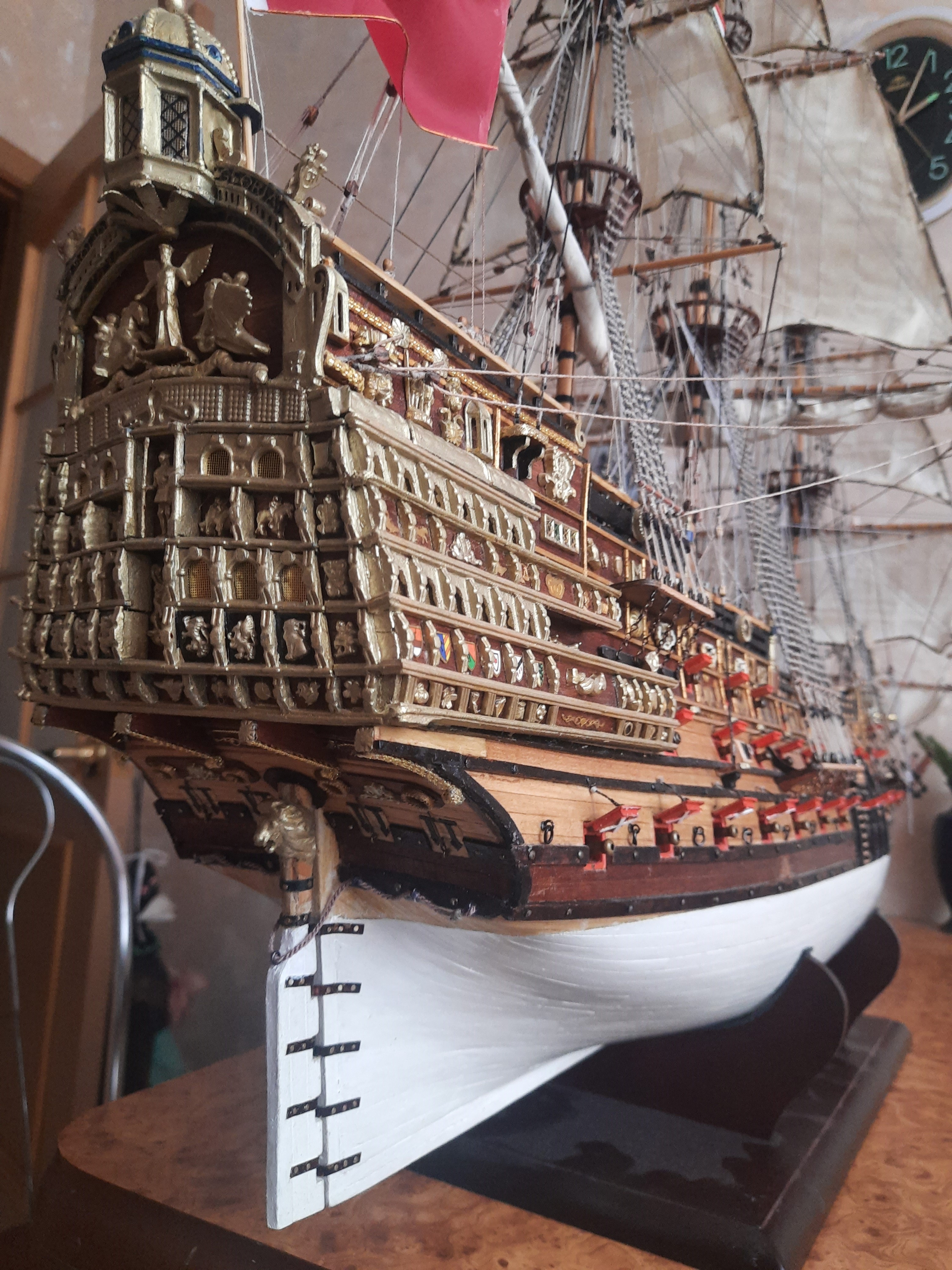

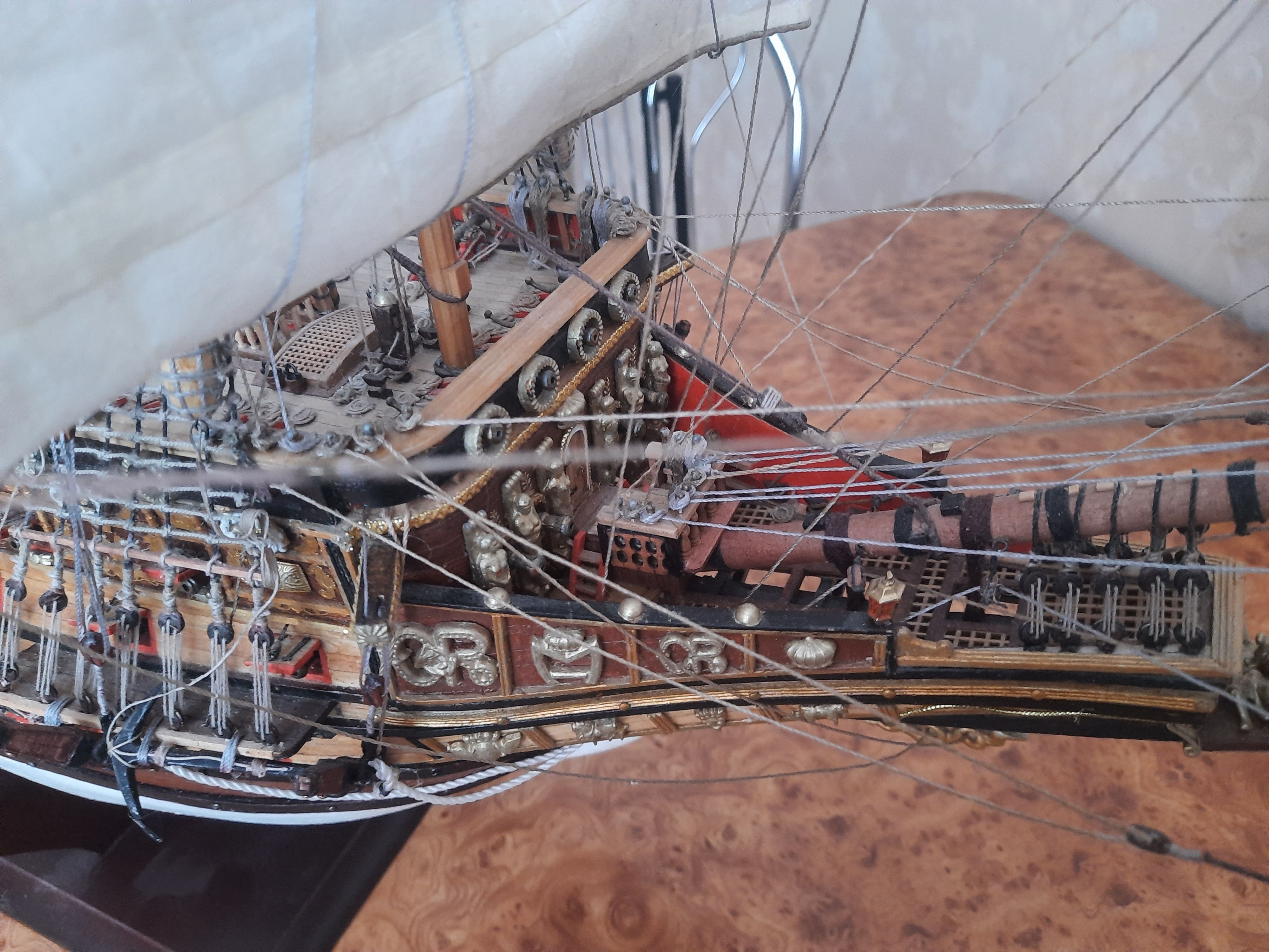

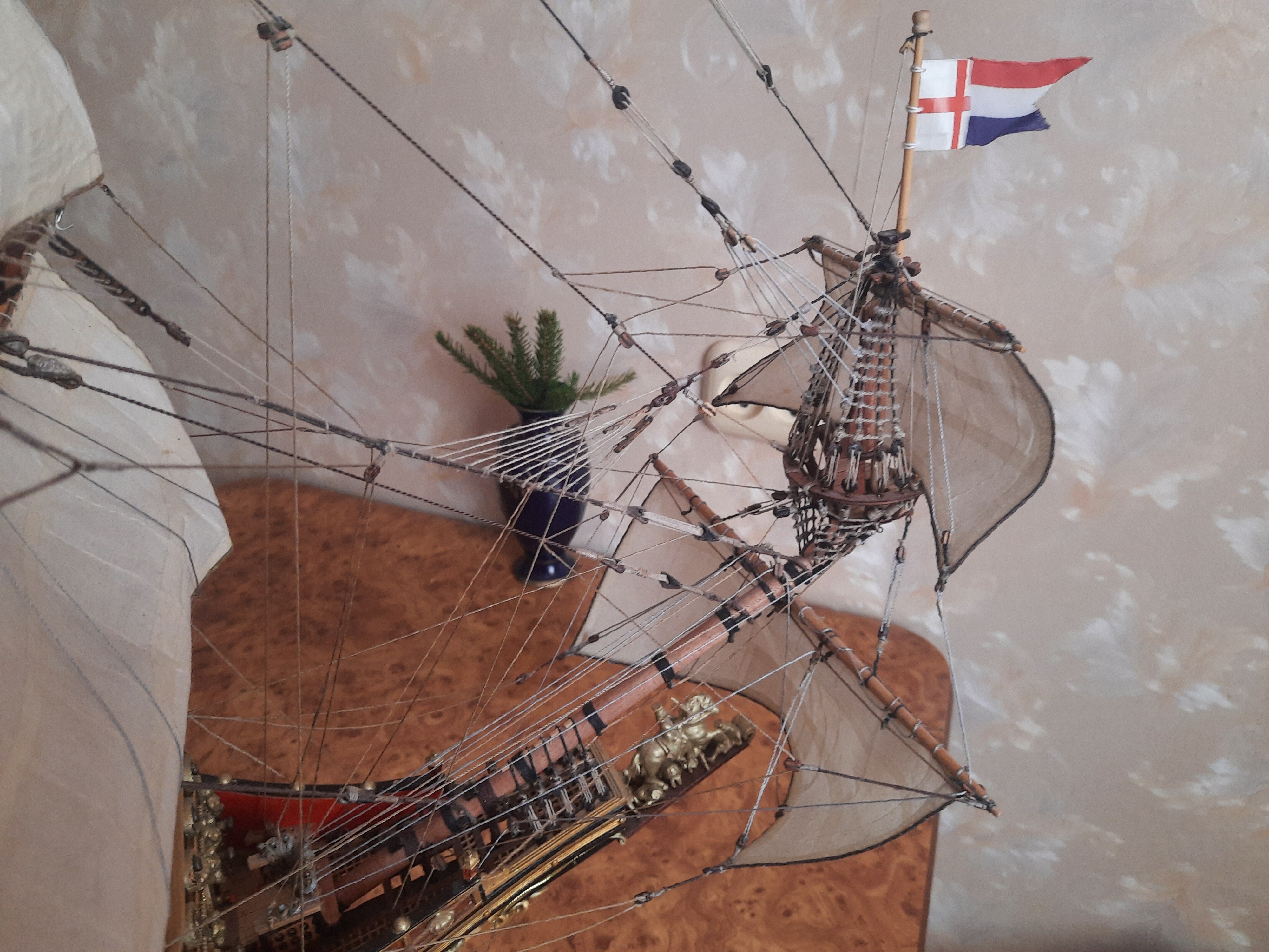

Сообщение vikar » 14 янв 2021, 13:02

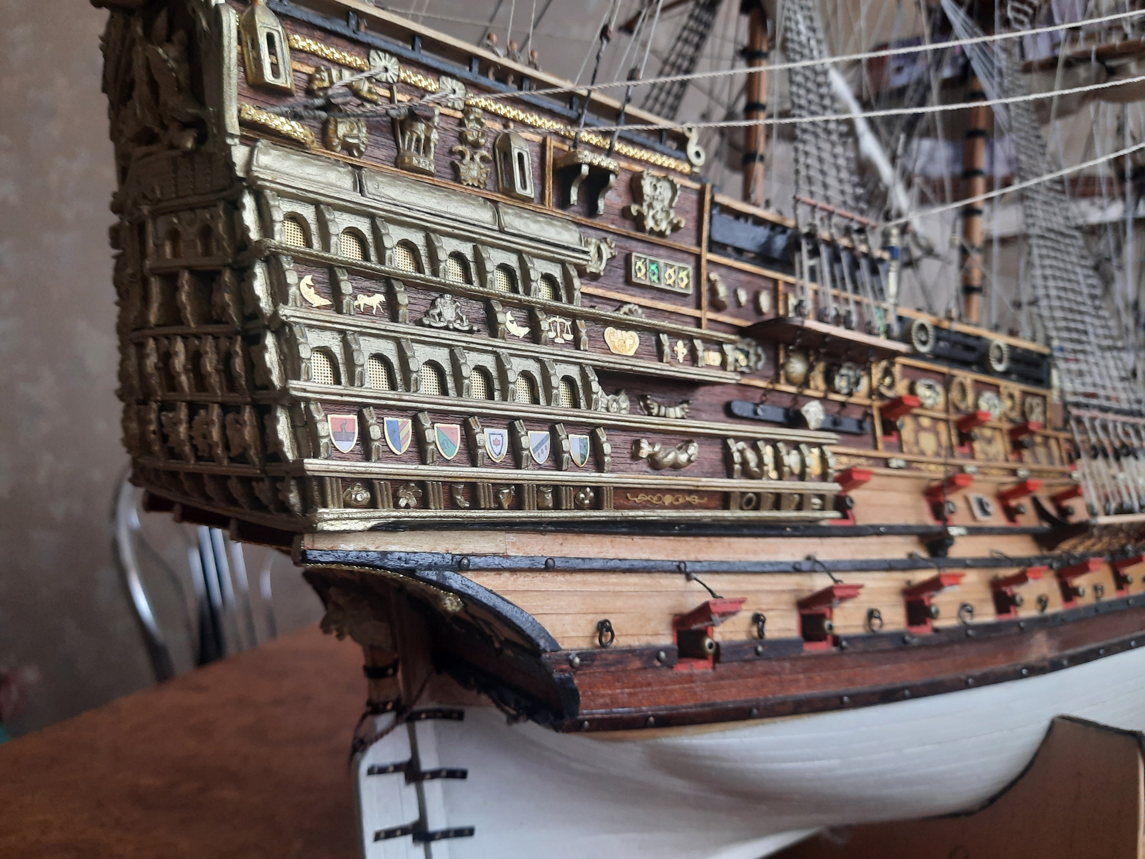

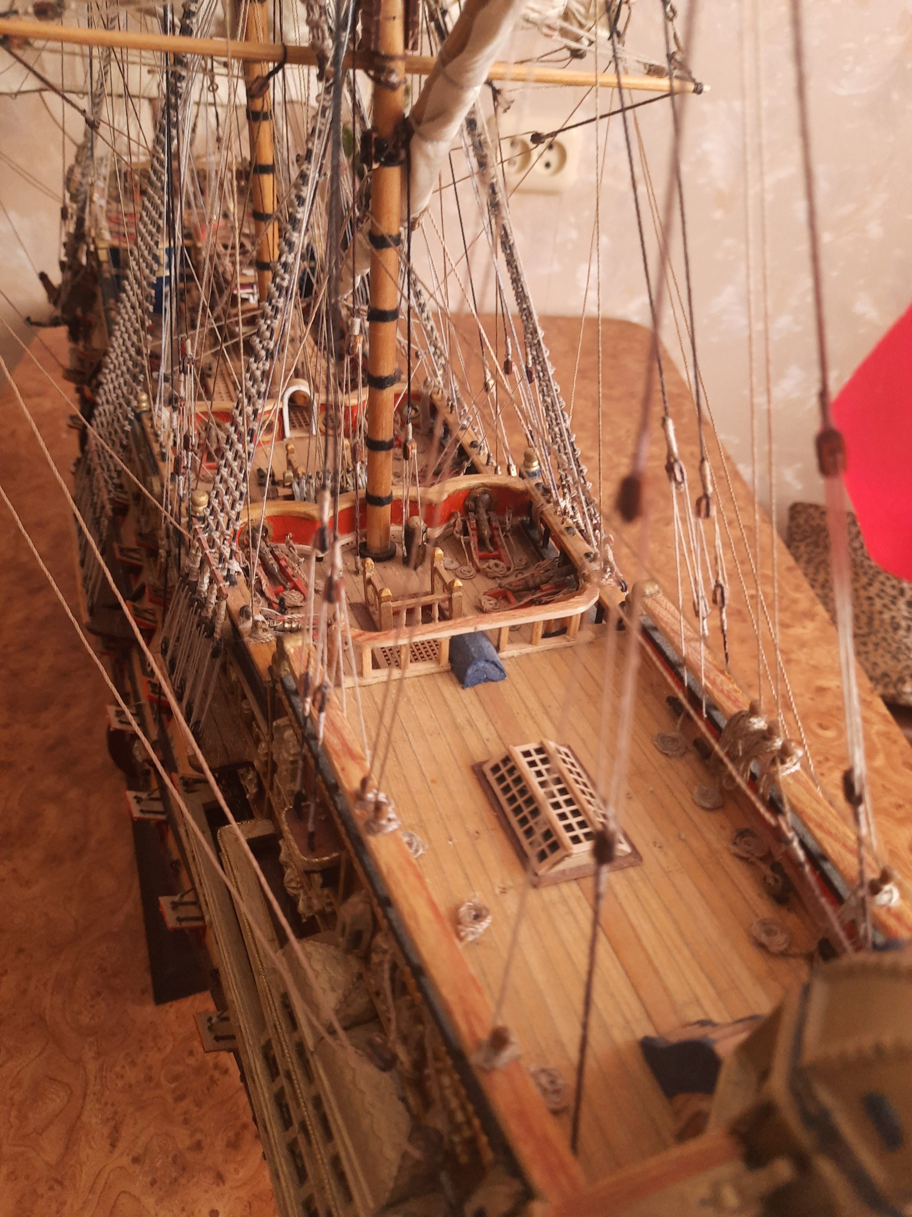

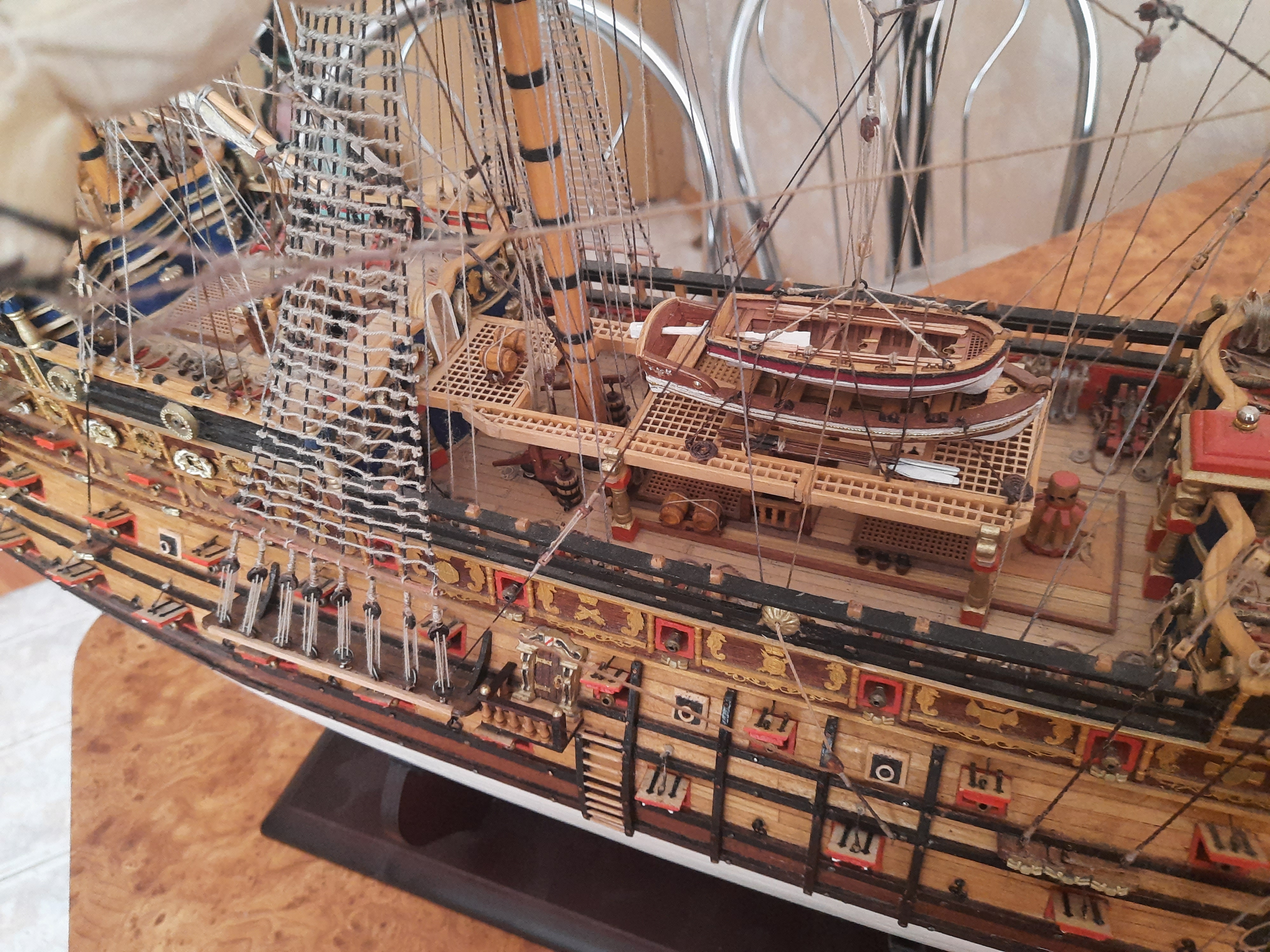

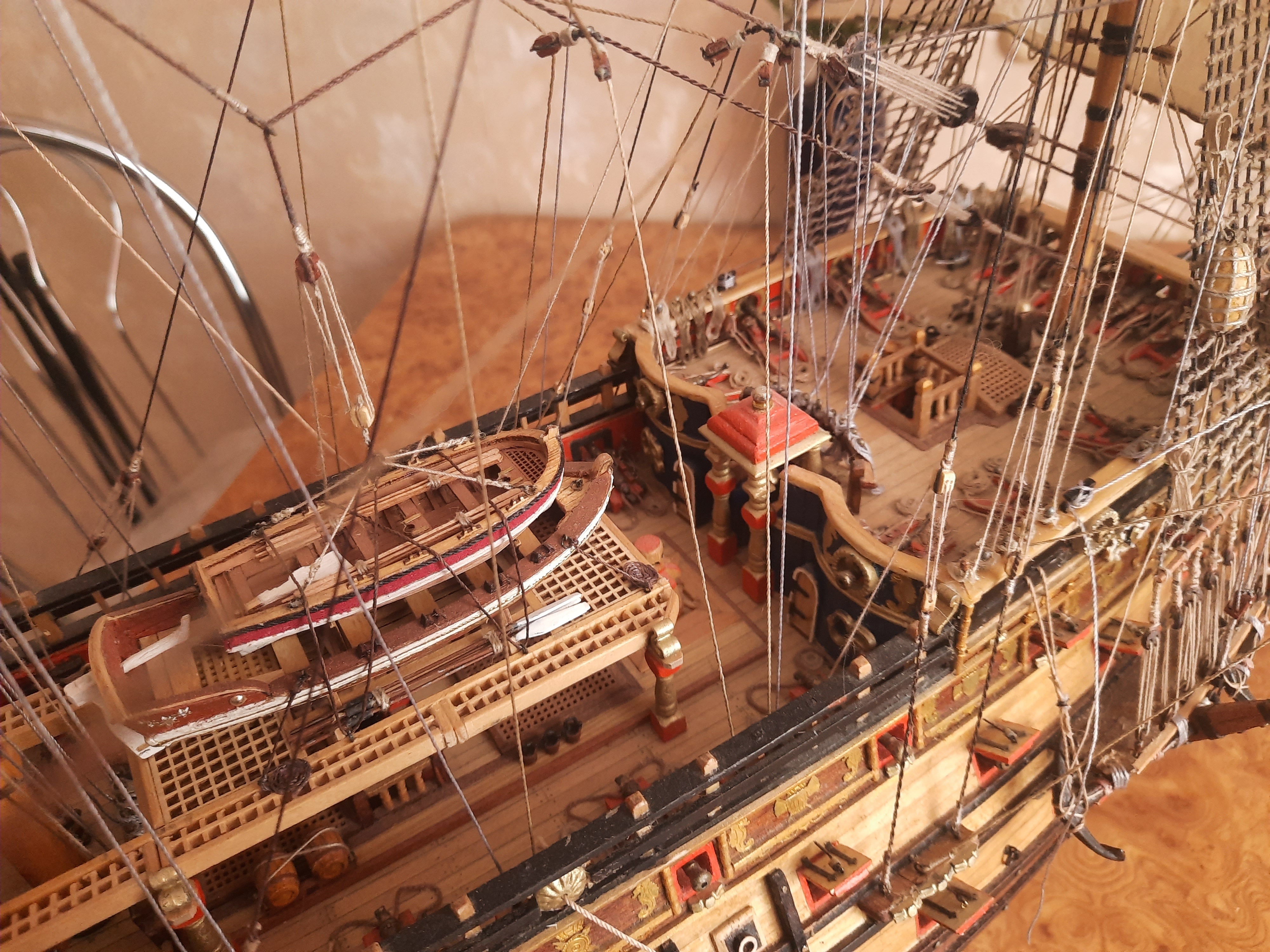

Здравствуйте уважаемые коллеги-моделисты, страждущие на ниве строительства "Повелителя морей" Фактически закончил сей увлекательный но тяжёлый труд и публикую небольшой отчёт о результатах работы.
С уважением vikar

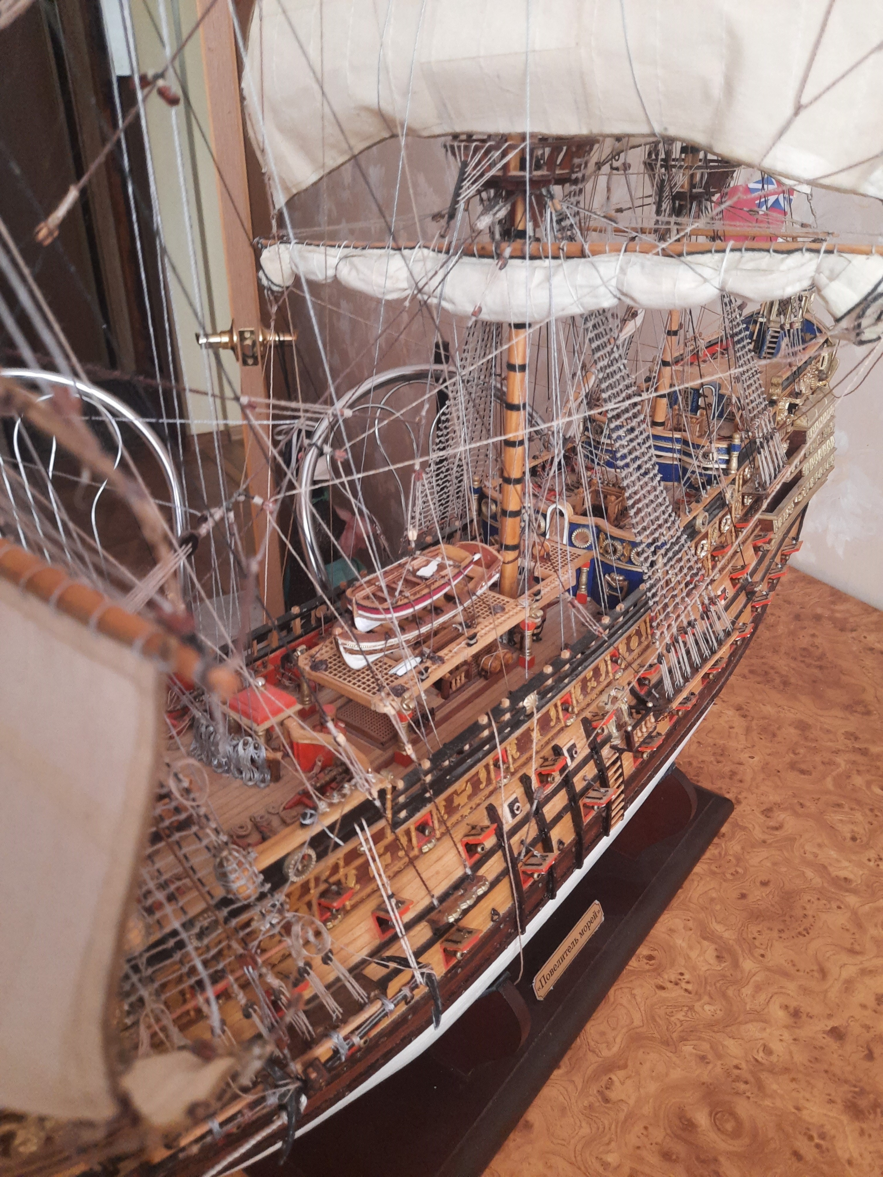

Сообщение vikar » 14 янв 2021, 13:08
Продолжение отчёта.
С уважением vikar

Сообщение vikar » 14 янв 2021, 13:27
Продолжение.
Последний раз редактировалось vikar 14 янв 2021, 13:32, всего редактировалось 1 раз.
С уважением vikar

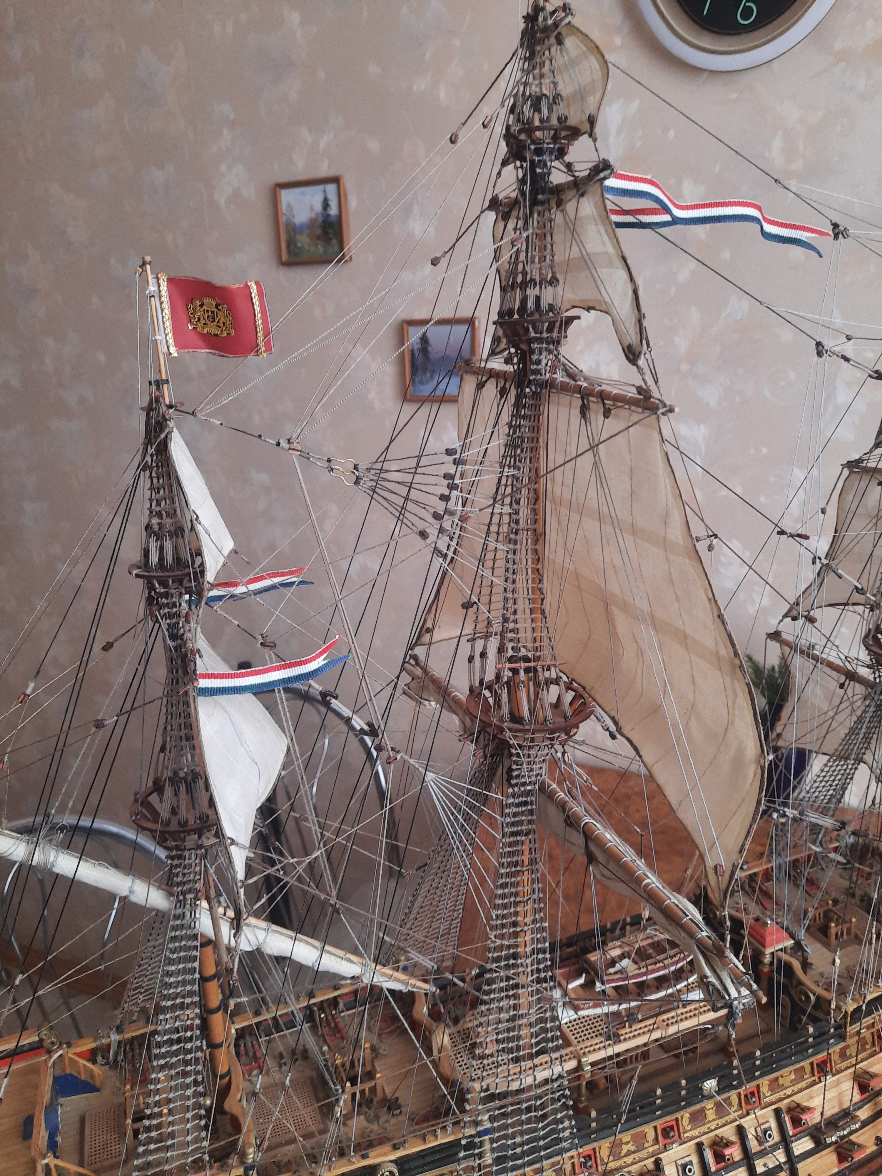

Сообщение vikar » 14 янв 2021, 13:30
Продолжение.
С уважением vikar

Сообщение skodovod » 14 янв 2021, 22:11
vikar писал(а): ↑14 янв 2021, 13:30 Продолжение.
Красиво получилось.а нити которые деа прилагал использовали?и ещё вопрос:красили в ручную декор?

vikar писал(а): ↑14 янв 2021, 13:02 Фактически закончил сей увлекательный но тяжёлый труд и публикую небольшой отчёт о результатах работы.
Большое Вам Спасибо! От всей души поздравляем Вас с окончанием вашей работы! Уж кто, кто, а мы- ваши коллеги догадываемся и понимаем Вас, какой это был Титанический труд! Но дело сделано!!! И фотоаппарат запечатлел этот исторический момент! Спасибо Вам, за ваши советы и подсказки! Идти в первых рядах всегда и почетно и конечно трудно! Сказочный корабль -реальность - у вас дома! Я фотографии обязательно заберу себе на память. Они конечно будут помогать в строительстве моего "Повелителя Морей"! Удачи Вам и конечно Здоровья!

Сообщение vikar » 15 янв 2021, 10:38
skodovod писал(а): ↑14 янв 2021, 22:11
Нитки использовал в основном покупные. Сейчас у нас в специализированных магазинах появился богатый асортимент кручёных ниток, двух и трёх прядных, разных толщин и цветов. Я предпочитаю х.б. нитки, особенно нитки обработанные по особой технологии, так называемые-мерсеризованные, они практически не мохрятся от слова совсем. Нитки от ДеА использовал частично, самые тонкие и толстые, кот. 0,5 и 0,8. Тонкие использовал в основном на тальрепы и крутил из них двух прядный трос для выбленок, но уж очень сильно они мохрятся. Вообщем использовал где то 5-6 видов ниток.
Декор красил сам, тонкой мягкой кисточкой,с предварительным наложением алкидной грунтовки. вот такой краской.

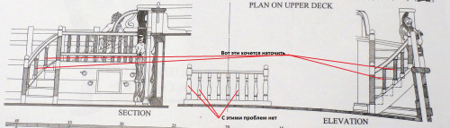

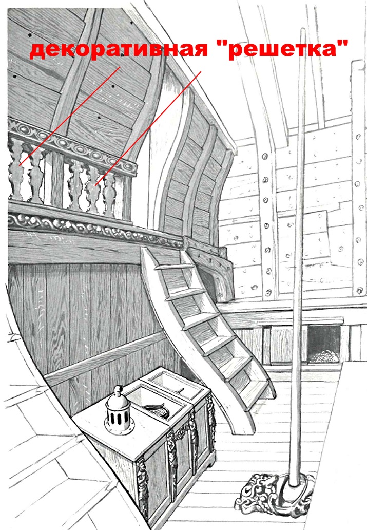

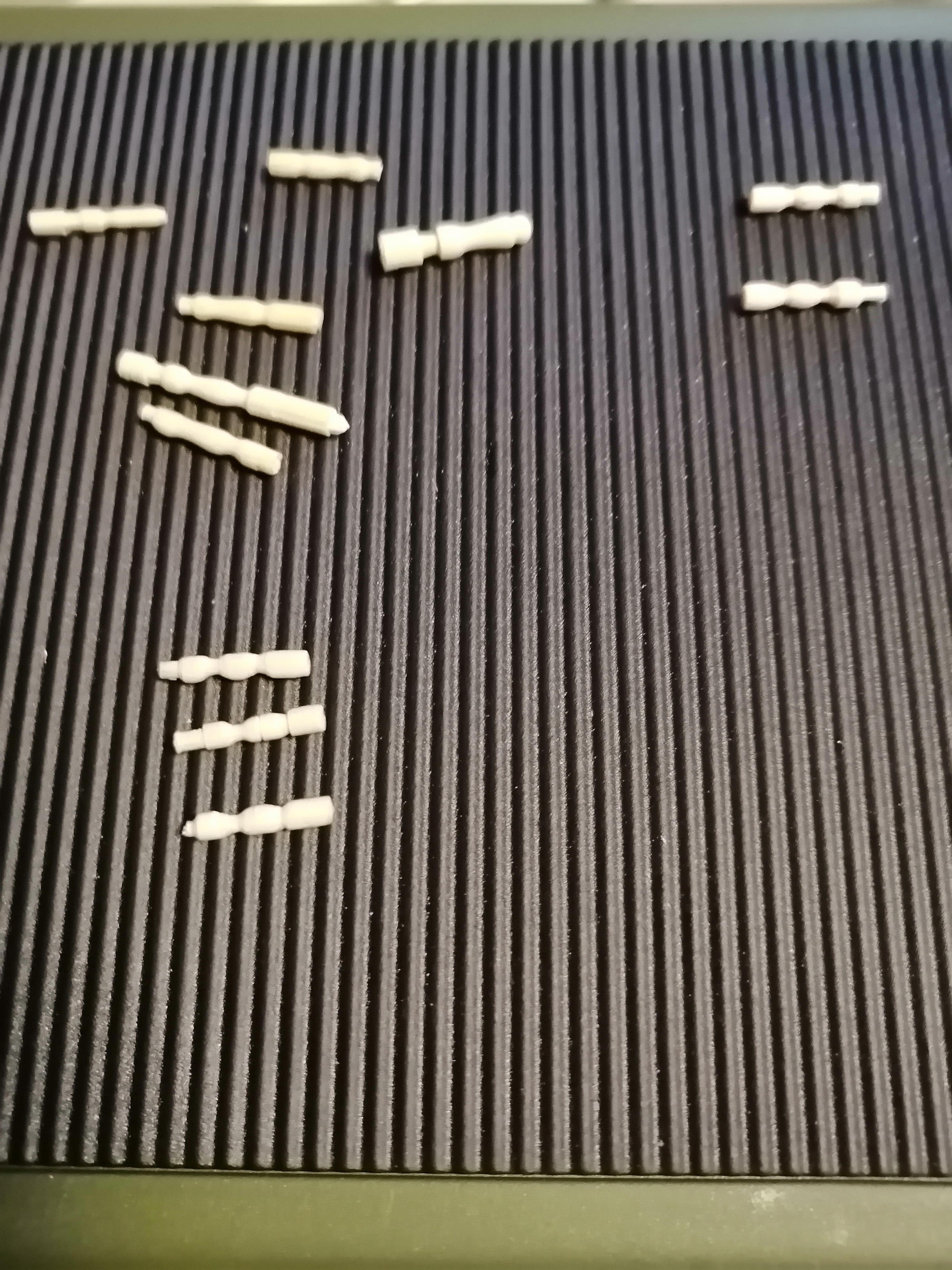

Сообщение AZET » 09 янв 2022, 18:14

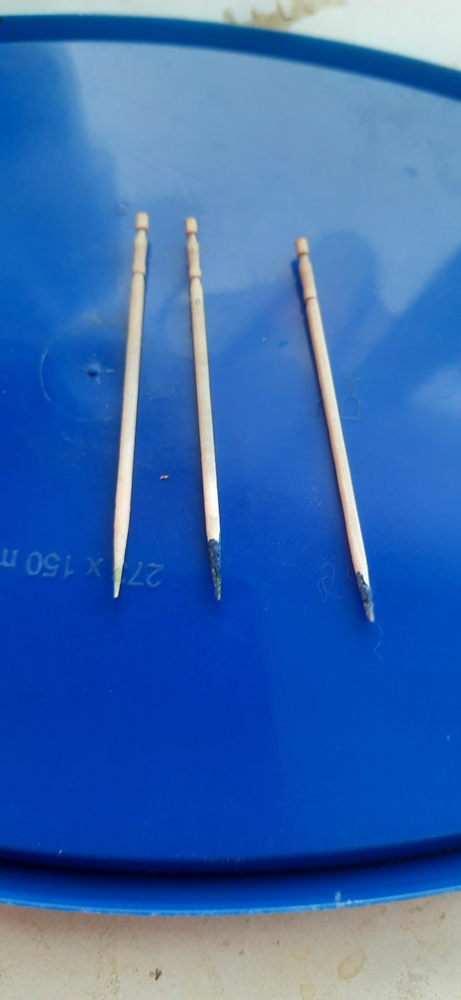

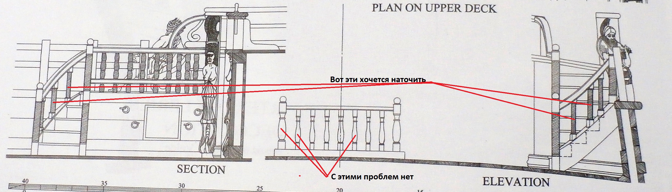

Тут не много попробовал точить балясины для трапов. До трех миллиметров, получается. Индивидуально, по одной, две не проблема, а вот масовку, как то не получается. Все дело в том что, балясины нужны именно на наклонные части трапов должны быть около двух миллиметров в диаметре. С этой толщиной заготовки, ни как не хотят быть ровными и одинаковыми. Из древесины использовал зубочистки берёзы, бамбука, бамбуковые шпажки пропущенные через лерку М3.
Есть у кого нибудь опыт, или технологии изготовления подобных диаметров?
Сообщение керва » 10 янв 2022, 10:14
AZET писал(а): ↑09 янв 2022, 18:14 Есть у кого нибудь опыт, или технологии изготовления подобных диаметров?
Судя по вашим фотографиям , можно вас поздравить с обновкой. Поздравляю! Насчет технологий работы с токарным микростанком, здесь дело сложнее. Вполне понимаю вас, для успешной работы с новым станком нужно "набить" глаз и руку. На это нужно прежде всего много свободного времени и конечно терпения. У меня к моим трудностям добавляются еще старые мои глазки. При работе через увеличительное стекло добавляются в рабочей зоне станка еще и искажения. Из своего опыта должен сказать, большое значение имеет острота инструмента. Если еще не приобрели подходящих для работы резцы - можно использовать самодельные,старинные, лучше советские надфили. Материал для работы я использую бамбук - бамбуковые шпажки. Древесина, вернее трава очень жесткая. Экзотической какой либо древесины у меня нет. Могу вам посоветовать. Загляните на веточку Анатолия Осипова полистайте её страницы. Он вообще человек талантливый свои балясины практически точит на "коленке". Выкладывал там на фотках профиль шаблона изготовленного из вкладыша модельного ножа (скальпеля) что повышает и качество и стандартный размер токарных деталей. Еше я вам посылаю рисунок рулевого поста старинного корабля с колдер-штоком. Обратите внимание на "декоративную решётку" Она в какой то степени может заменить вам на модели точеные детали. Если не совсем собой, то в какой то степени местами... Удачи Вам и Здоровья!

Сообщение vikar » 10 янв 2022, 13:27
AZET писал(а): ↑09 янв 2022, 18:14 Тут не много попробовал точить балясины для трапов. .............
..............Есть у кого нибудь опыт, или технологии изготовления подобных диаметров?
Здравствуйте! Я обходился в этом случае надфилями. Балясины делал из реечки 2Х2 мм, размечал заготовку, зажимал в патрон и надфилями разной формы (треугольным, круглым, прямоугольным и т.п.) придавал нужную конфигурацию. Более простой подход;-в продаже есть зубочистки с уже сформированным кончиком в виде фигурной выточки, поработав теми же надфилями можно подправить как нужно и использовать в качестве балясины.

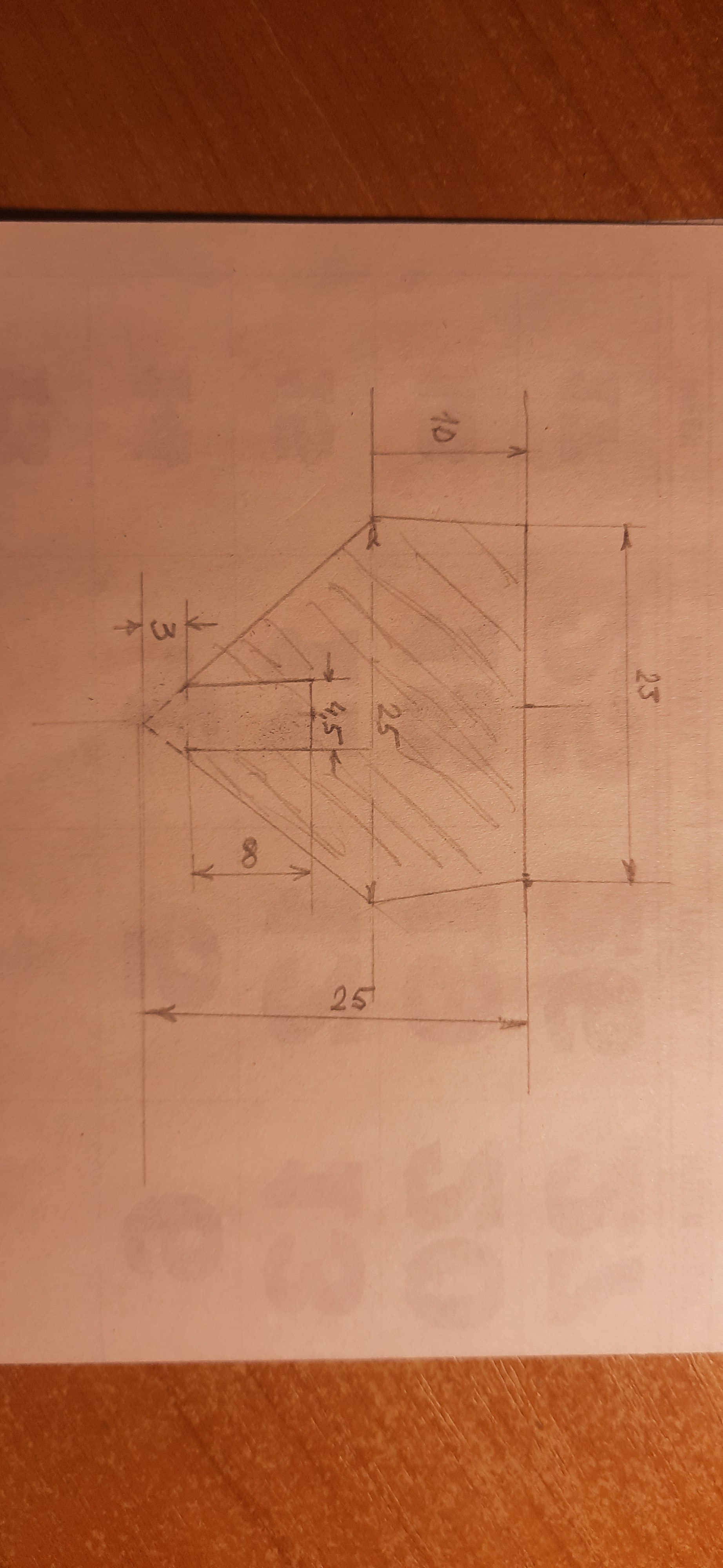

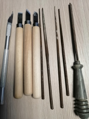

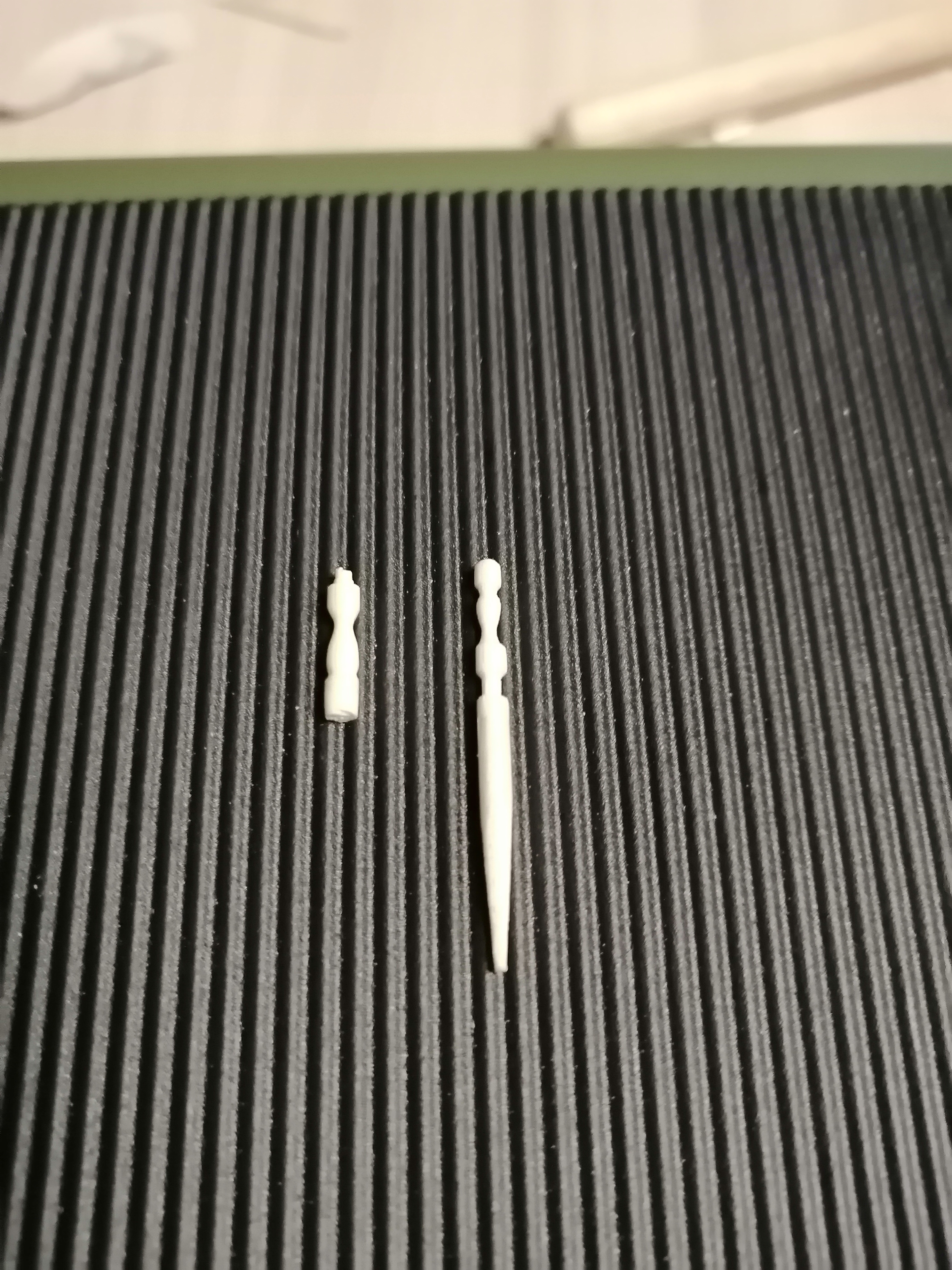

Сообщение AZET » 12 янв 2022, 14:31
керва писал(а): ↑10 янв 2022, 10:14 Судя по вашим фотографиям , можно вас поздравить с обновкой. Поздравляю!
Станок купил ещё в июне, но так как при наводнении всё утонуло и мастерская тоже, только сейчас начал что то делать - на "коленке"

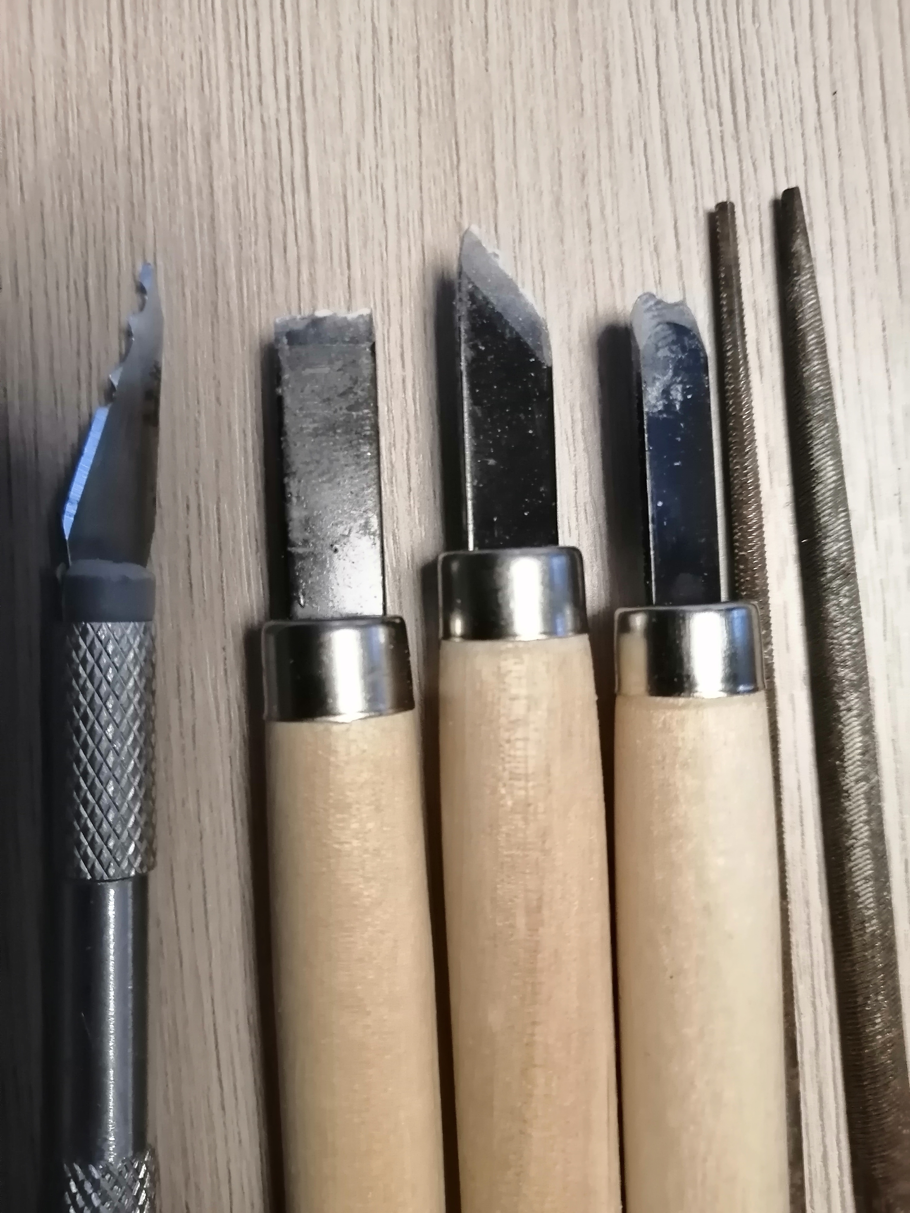

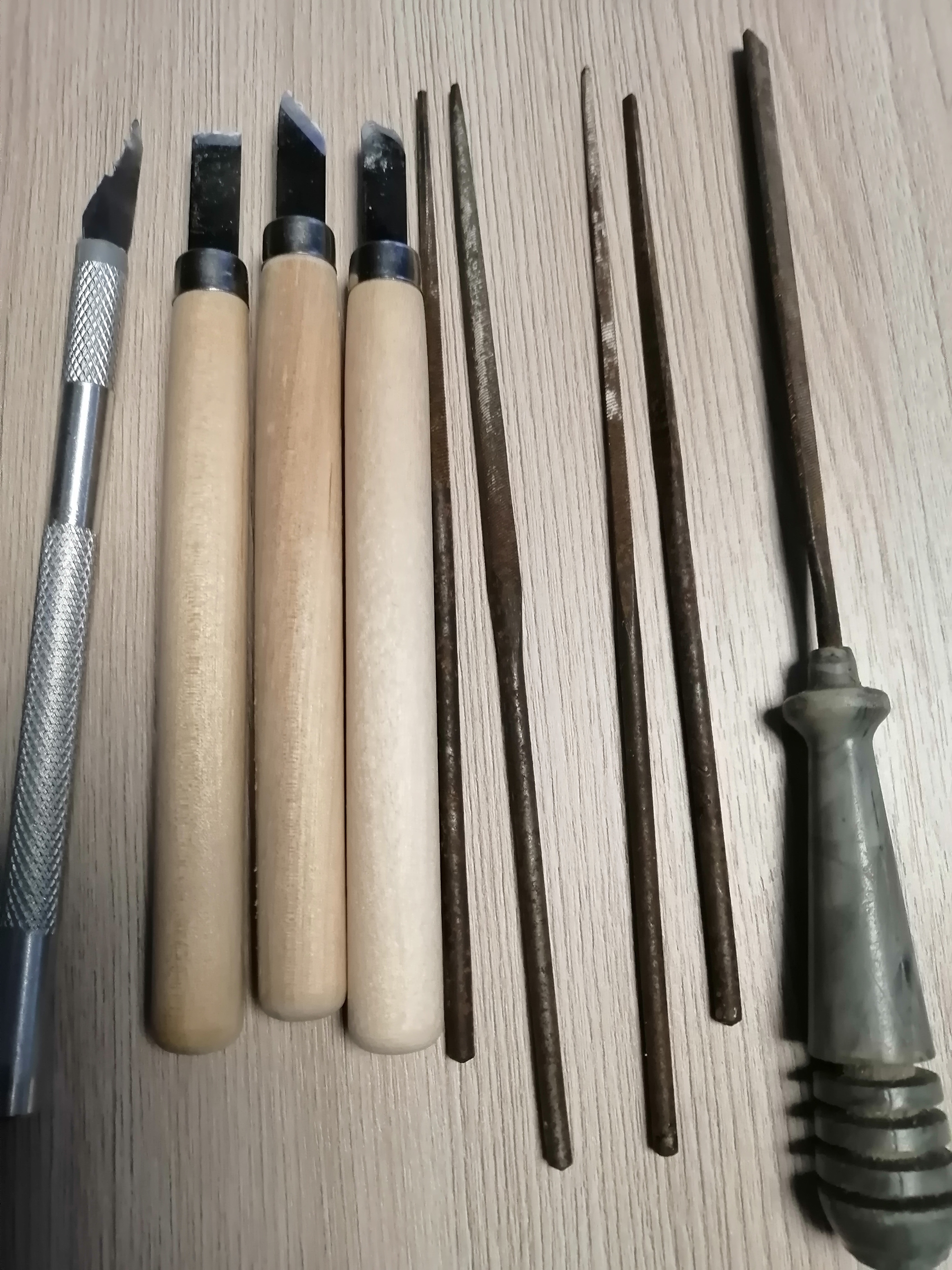

керва писал(а): ↑10 янв 2022, 10:14 Из своего опыта должен сказать, большое значение имеет острота инструмента. Если еще не приобрели подходящих для работы резцы - можно использовать самодельные,старинные, лучше советские надфили. Материал для работы я использую бамбук - бамбуковые шпажки. Древесина, вернее трава очень жесткая.
Штихели, как и Советские надфили, у меня есть(годов наверное 50х, от деда остались). У меня есть фото со странички Анатолия, по этому примеру, взял пару дешёвых наборов резцов, отфрезеровал, точат, НО, три миллиметра, без проблем, тоньше, заготовка начинает вибрировать, не получаются круглыми и одинаковыми. Задача стоит сделать балясины, именно на наклонных участках. Что бы смотрелось достойно и попадало в масштаб, нужно - 2мм. С пиллерсами и балясинами на прямых участках проблем нет. И ещё, всё таки лезвие модельного ножа тонковато для подобных работ.

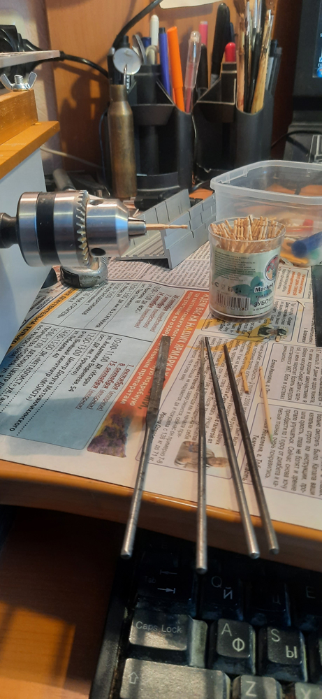

Сообщение AZET » 12 янв 2022, 14:51
vikar писал(а): ↑10 янв 2022, 13:27 Я обходился в этом случае надфилями. Балясины делал из реечки 2Х2 мм, размечал заготовку, зажимал в патрон и надфилями разной формы (треугольным, круглым, прямоугольным и т.п.) придавал нужную конфигурацию. Более простой подход;-в продаже есть зубочистки с уже сформированным кончиком в виде фигурной выточки, поработав теми же надфилями можно подправить как нужно и использовать в качестве балясины.балясины 1.jpgбалясины 2.jpg
Надфилями и наждачкой, как раз получается, проблема в их одинаковости. Тут был бы полезен резец, но заготовка - зараза. Подводишь резец, кончик заготовки уводит в сторону, 2мм к задней бабке не подведёшь, центр смещается и деталька выходит не ровной. Ну как то так.
Ещё вопрос, при Вашей технологии, какова одинаковость деталей?

Сообщение vikar » 12 янв 2022, 20:57
AZET писал(а): ↑12 янв 2022, 14:51
Надфилями и наждачкой, как раз получается, проблема в их одинаковости. ..........
.................вопрос, при Вашей технологии, какова одинаковость деталей?
То что у меня получалось меня вполне устраивало и по одинаковости и по ровности. Изначально вытачивал шаблон и по нему размечал все заготовки, всё вроде получалось одинаково. При обработке усилие нажима делал минимальным, вроде бы всё получалось без прогиба заготовки.
С уважением vikar

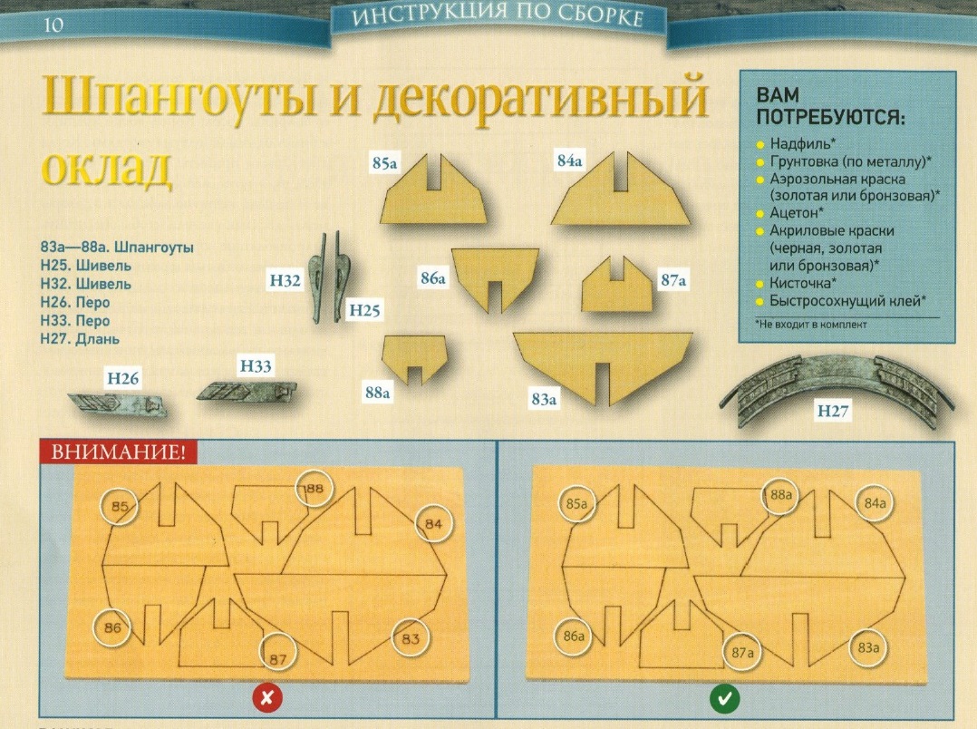

Сообщение AZET » 13 апр 2022, 14:41
Здравствуйте коллеги.
Нужна помощь с обмером детали из №61 - деталь 88а. Это последний шпангоут носовой части (княвдигед).
Деталь потерялась, как и рамка из которой она "выломана". Вырезать не проблема, но нужны размеры.
Заранее благодарен помощи. спасибо.

Сообщение vikar » 13 апр 2022, 17:35
AZET писал(а): ↑13 апр 2022, 14:41 Здравствуйте коллеги.
Добрый вечер! Есть размеры только по дет. 88. По 88а не нашёл к сожалению.
С уважением vikar

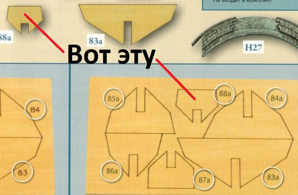

Сообщение AZET » 14 апр 2022, 11:11
vikar писал(а): ↑13 апр 2022, 17:35
AZET писал(а): ↑13 апр 2022, 14:41 Нужна помощь с обмером детали из №61 - деталь 88а. Это последний шпангоут носовой части (княвдигед).
Деталь 88 и 88а - это одно и тоже.
Там была ошибка. В журнале №88а, на фанере №88.

Сообщение vikar » 14 апр 2022, 14:17
AZET писал(а): ↑14 апр 2022, 11:11
Добрый день! Ну тогда получите.Размеры сняты по рамке. Всегда рад помочь.
