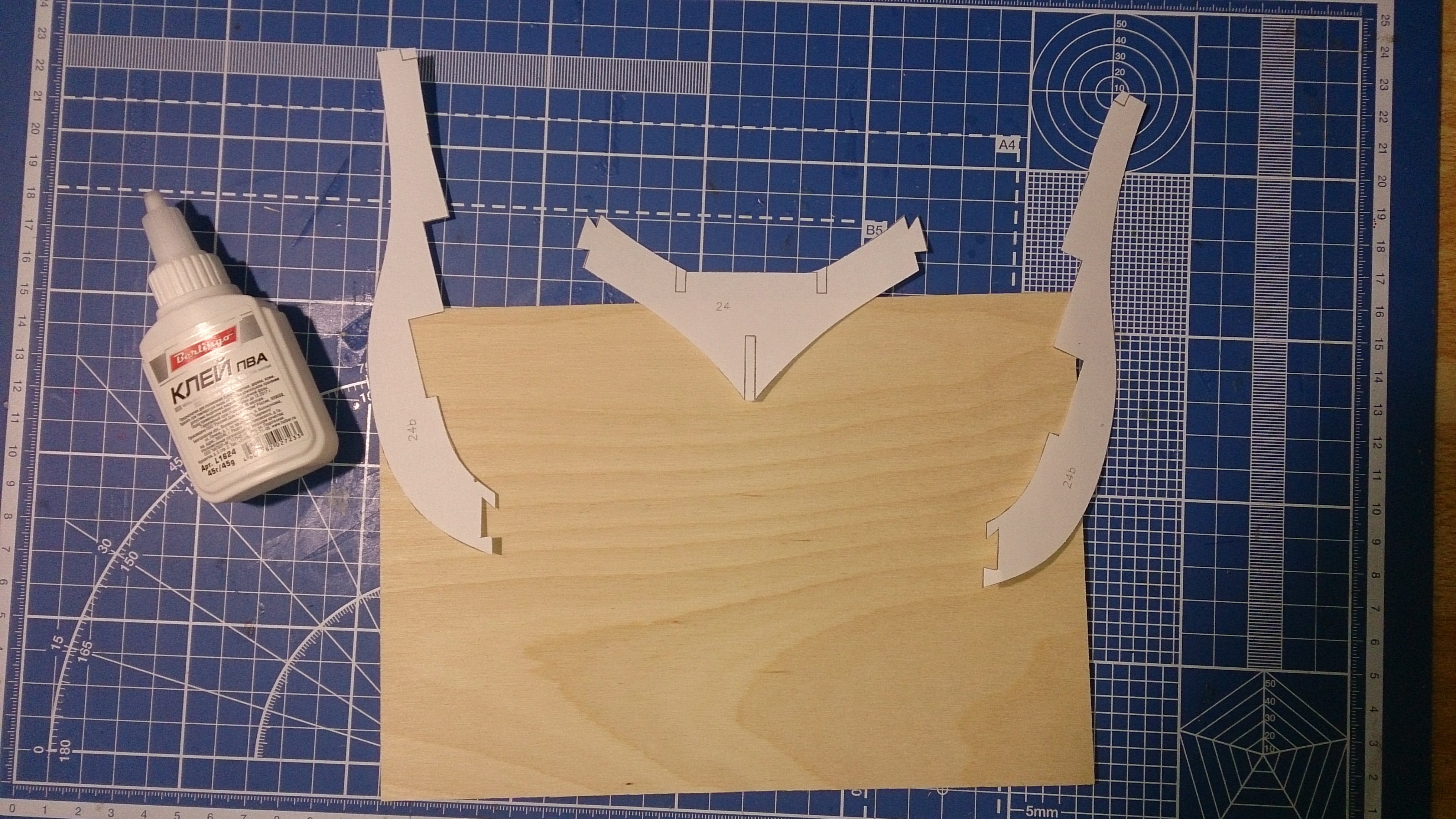

dantist soverin
моя попытка воссоздать первые нижние палубы, посмотрим что из этого получится. :roll:
Re: Внутренние палубы корабля
Добавлено: 20 апр 2017, 21:15
deman
dantist soverin писал(а):моя попытка воссоздать первые нижние палубы, посмотрим что из этого получится. :roll:
А на чём держится середина палуб? Или просто в распор между собой?
Добавлено: 21 апр 2017, 03:04
dantist soverin
Г Перед тем как заниматься сборкой я отсканировл дощечки. Они мне пригодились, купил в книжном магазине набор фанерок для выжигания и элетролобзиком выпили дубликаты шпангоутов но уже с другим контуром и приклеил на шпангоут
