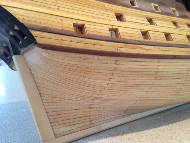

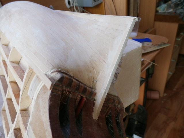

Попытаюсь ответить на ваш второй вопрос. ( До разметки портов я еще не добрался, поэтому что то внятное сказать не могу!) Я думаю, что в проекте ДеА о старн-посте (Ахтерштевень) закралась ошибка. Я убежден, что сам киль и его кормовое окончание корабля изготавливались из массивных деталей. Киль - это становой хребет корпуса! Он обязан выдерживать большие нагрузки!
- Посылаю фотографии из интернета. Верхняя фотография - это моя модель с установленным старн-постом. Думаю, что кормовое окончание корпуса (ахтерштевень) и сам киль у нашей модели в этом масштабе будет в пределах 6- 7мм толщины. Практически это толщина самой килевой рамки и + двух планок черновой обшивки, которые наклеиваются по бокам килевой рамки и ахштерштевня. Должен сказать, что у каждого из наших моделистов размеры толщины старн-поста будут сугубо индивидуальны! Многое будет зависеть от толщины пакета приклеенных планок черновой обшивки с одного и + другого борта модели в области кормового окончания килевой рамки! Удачи Вам!

спасибо за ответы.Если планки чистовой обшивки по 57 номеру не доходят до края старнпоста,эту лесенку потом стачивать что ли?

Шурик писал(а): 21 фев 2018, 05:52 спасибо за ответы.Если планки чистовой обшивки по 57 номеру не доходят до края старнпоста,эту лесенку потом стачивать что ли?
Здравствуйте Александр!
Отвечаю на ваш вопрос. Вам нужно решить как пойдете вы по какой дороге ,в этом месте строительства корабля.
Первый вариант. Путь официальный - по журналу, проекту Деа. Где корпус модели ниже ватерлинии будет окрашен белой краской.
Первым делом устанавливаем на гвоздики или на деревянные или проволочные нагеля старн-пост. Наклеиваем обрезками планок все огрехи, шпаклюем, шпатлевкой выравнивая какие либо выбоины и стачиваем возвышения на корпусе около старн-поста наждачн. материалом. Стараемся получить гладкую поверхность. Как пример можно посмотреть на модели любого журнала Повелителя на обложке, где модель сфотографирована кормой вперед.
Второй вариант. Корпус вашей модели будет покрываться ( ниже ватерлинии) рейками ценных пород дерева. Тогда вам нужно будет формировать кормовую часть корпуса модели так, как примерно на тех фотографиях которые я выложил вам из интернета ранее.
