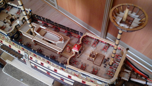

Сообщение vikar » 28 сен 2019, 10:27
Примерка спардека, шлюпка ещё не доделана.
С уважением vikar

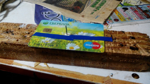

Сообщение vikar » 28 сен 2019, 19:23
skodovod писал(а): 28 сен 2019, 12:57
vikar писал(а): 28 сен 2019, 10:27 Примерка спардека, шлюпка ещё не доделана.спардек2.jpgспардек1.jpgспаодек3.jpg
......... хотел бы узнать как свивались в бухты канаты талей пушек на палубе, что и в какой последовательности ставилось и крепилась в первую очередь, каким клеем закрепляете, пушку на палубу, каким канат, если не сложно объясните, обвязку буду делать впервые, вот и хочется узнать побольше, спасибо.
Бухты свивались классическим способом, берём подходящий гвоздик (у меня диаметр 1,2 мм.) и изготавливаем вот такую штуку.
Старая пластиковая карта нужна чтобы бухта не приклеивалась.Смазываем клем поверхность вокруг гвоздя и делаем навивку, каждые 3-4 витка промазываем клеем, не густо без фанатизма. Окончив навивку закрепляем конец каплей клея, даём немного подсохнуть (0,5-1 мин.) подрезаем бухточку снизу и снимаем бухточку с гвоздя. Приклеиваем бухту на палубу тем же клеем.
Клеи использую такие.
Пушки к палубе приклеиваю клем "момент-столяр",предварительно между колёсами лафета приклеиваю кусочек реечки толщ. 1 мм., зачищаю палубу от лака в месте приклейки.
Удачи вам.

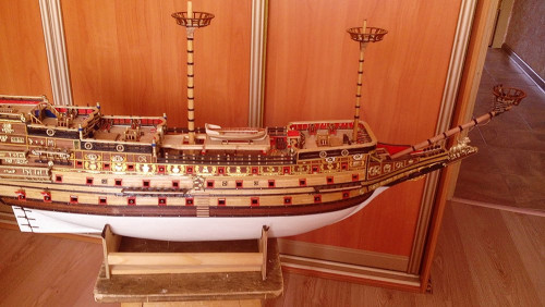

Сообщение vikar » 29 сен 2019, 19:01
Сергей Петрович писал(а): 29 сен 2019, 18:28 А можно фото модели на белом фоне?
Можно, не жалко, получите. Фон правда не совсем белый и качество фото приходиться снижать в связи с ограничениями форума.

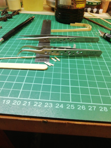

Сообщение skodovod » 21 окт 2019, 20:23
ivanych писал(а): 21 окт 2019, 20:12 как клеите \ чем берете мелки декор \ пинцетом не получается :?: спасибо :!:
Почему пинцетом брать не получается, я мелочевку беру тонким пинцетом, вроде получается, а клею латунные, плоские детали на пва (ну или любой прозрачный клей), а то что покрупнее и потяжелее на момент - гель
Вот 2 пинцета с али экспресс
