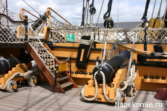

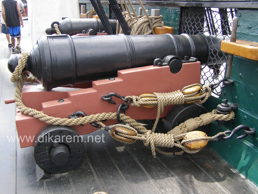

Alexsk писал(а): У меня, например, сразу вопрос: а почему лафет предлагаются красным красить? Не правильнее поморить?
Здравствуйте! С Новым годом! Англичане а за ними и американцы окрашивали свои лафеты ( на флоте их обычно называют пушечные станки ) в красный или близкий к красному цвет. Я думаю, это не самая плохая традиция. Попав в помещение с корабельными орудиями в первую очередь обратишь внимание на орудия и сразу заметишь какие либо неисправности угрожающие жизни корабля. На нашем флоте уход за станками на корабле в основном заключался снятием старой окраски и покрытием по новому олифой. Поэтому на кораблях на верхней палубе лафеты- станки древесного цвета. Очень часто станки на артиллерийских палубах (деках) корабля окрашивали той же краской что и борта и переборки дека. Это не считалось ошибкой.
Наша модель очень красивая, яркая и я думаю, не последнюю очередь её будут украшать и пушечные станки красного цвета на верхней палубе корабля. Впрочем вы, как главный строитель своего корабля сами решите какого цвета будет ваша артиллерия.

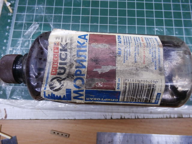

Морилка водная, неводная или спиртовая создана изменить цвет поверхности древесины. Замаскировать обычную древесину под экзотическую: палисандр, дуб, эбеновое или красное дерево. Но морилка сама нуждается в защите от солнца, пыли, влаги. Значит по верх морилки нужно покрыть еще чем то, например - лаком. С уважением Сергей.

При таком раскладе, пожалуй и правда лучше покрасить. Красивей будет.

Да,да! Здесь еще один нюанс. Дело в том, что морилка окрашивая в какой либо тон древесину делает покрытие практически прозрачным. Арт.станки патворка вырезаны из фанеры. При нанесении морилки появляется проблема спрятать торцы фанерных деталей. Хотя для многих это не критично - в этом масштабе размер станка и орудия миниатюрен. Каждый решает это для себя сам!

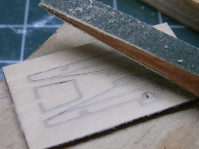

Продолжаю о "Верфи на моём столе".
Абразивный материал. Судомоделист сталкивается с проблемой закупки абразивной бумаги- шкурки. Закупаю я в хозяйственных магазинах, но можно и в модельных интернет магазинах. Для судомоделизма полезна абразивная бумага по гратации начиная от 100 - это крупная и грубая, 200 - 3оо средняя. Ну а 400 - 600 более мелкая. Последняя уже древесину не стачивает, а только полирует. Обрабатывать древесину, просто оторвав кусок шкурки - нельзя. Её обязательно нужно приклеить при помощи клея, или двух стороннего скоча к дер.бруску с ровной поверхностью, удобного именно в этом месте размера. Бруски с нажд.бумагой называются" сухариками." Клок наждачки без "сухарика" "уводит" при работе геометрическую форму рейки или той детали, которая обрабатывается мастером.
Но вернемся к пушке из первого журнала:
На видео прекрасно показано, как собирать оную. Но я же хочу к этому добавить. У нас на модели будет множество орудий на верхней палубе. Все они должны быть как братья - близнецы повторять друг друга, а поэтому я предлагаю изготовить кондуктор. Клея клеем детали лафета в кондукторе, мы получаем в итоге однообразные орудийные станки и без ошибок. Потеряв время на изготовлении этого кондуктора в итоге получаешь экономию времени в будущем и качество деталей модели. Пока есть время я решил собрать эту пушку из первого журнала. Вот что у меня из этого получилось...
Фанерную пластинку с вырезанными лазером деталями орудийного станка обработал сухариками с различной абр. бумагой. Начал с № 220 снимая не большие сколы. Затем перешел на 400 и потом постарался отполировать № 600. Детальки очень мелкие и вынув их из пластинки обтачивать будет несомненно труднее. Затем покрыл на один слой спиртовой морилкой "Махагон" . Морилка яркая, чуть с малиновым оттенком. Морилки бывают разные но нам лучше всего спиртовая. За счет спирта раствор краски проникает глубже в массив древесины. Для удобства работы с мелочевкой я себе в помощь изготовил "сухарики " такой формы. ( нижний снимок) Абразивную бумагу приклеиваю на двухсторонний скоч. Это очень удобно - подносилась можно быстро заменить. В итоге получаешь удобство работе и существенную экономию в наждачке.

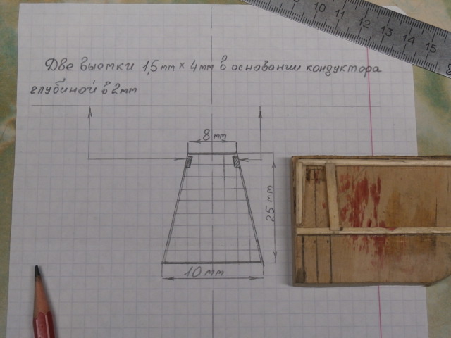

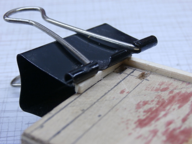

продолжение. На бросовом фанерном бруске начинаем собирать кондуктор. Использую обычные спички и канцелярские скрепки. Лафет не просто прямоугольник. Спереди он узок сзади расширяется. Спички использую как ограничители. Микростамеской выбираю ямки, куда будут опускаться утолщения для осей на щеках лафета.

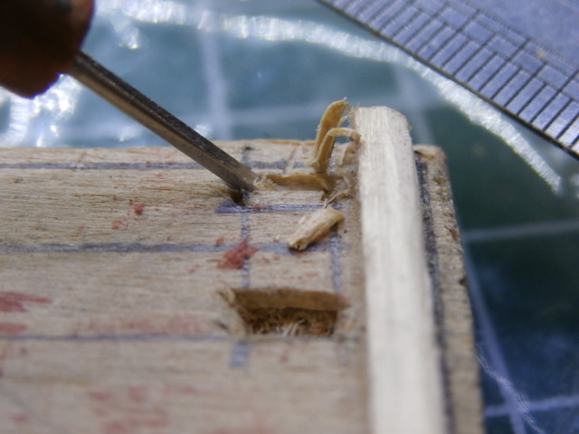

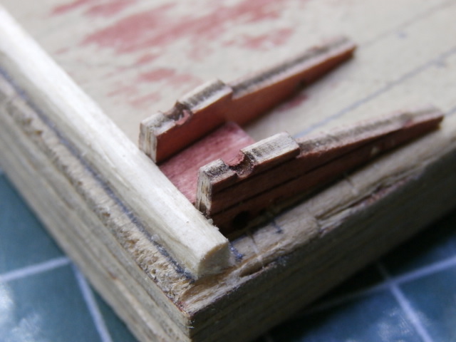

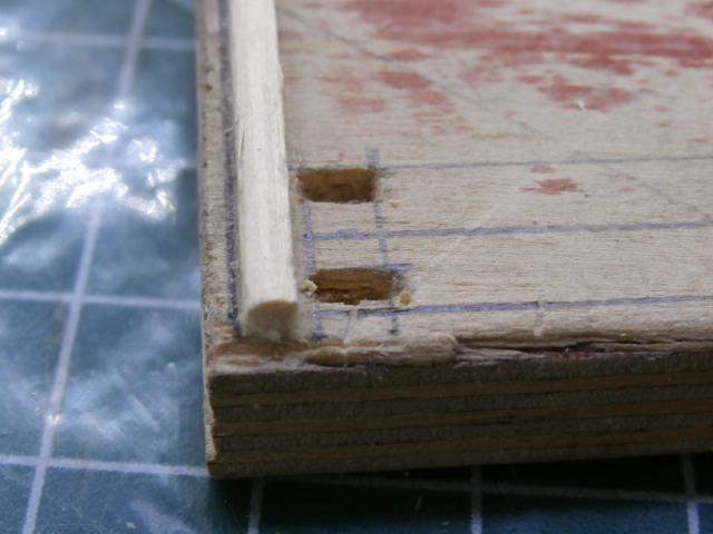

Кондуктор собираю по размерам штатных деталей пушки. И здесь выясняется что штатный станок слишком широк. Пушка не устойчива в своем станке. Деталь рамы станка широковата Решаюсь заузить станок, вернее нижнюю раму. аж на 2мм. Собираю , примеряю - сейчас всё в порядке. Срезаю старые спичечные ограничители Собираю кондуктор уже на клей по-новому.
- Вложения
- PC311169.JPG (80.62 КБ) 34498 просмотров
- PC311166.JPG (80.14 КБ) 34498 просмотров
- PC311167.JPG (81.07 КБ) 34498 просмотров
- Сообщения: 3118
- Благодарил (а): 1084 раза
- Поблагодарили: 2129 раз
Re: Вооружение

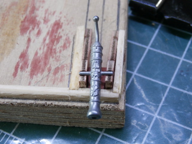

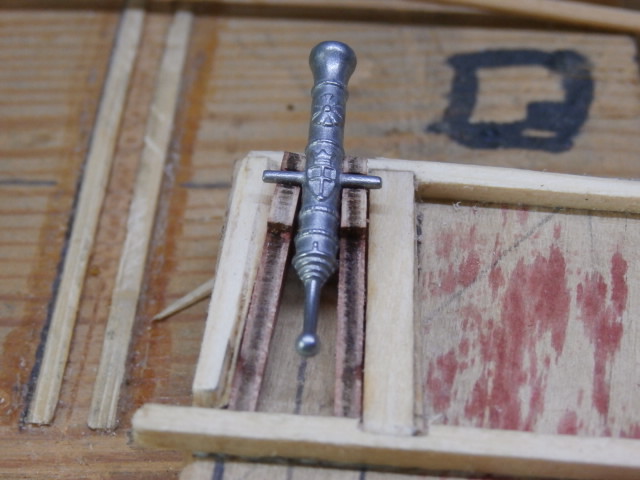

Продолжение. Кондуктор готов. Работа на нем сводится к минимуму. Обрабатываем детали орудийного станка наносим клей и вставляем в гнездо кондуктора. После кристаллизации клея, вынимаем, обтачиваем и ведем сборку дальше...
Как я понял на нашей модели на верху будет два вида пушек. Будет еще более тяжелая на четырех колесах. Значит нужно будет сделать и для неё тоже кондуктор , но это уже в будущем...

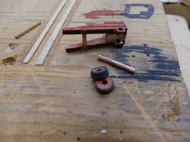

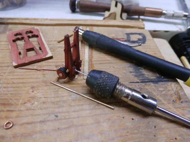

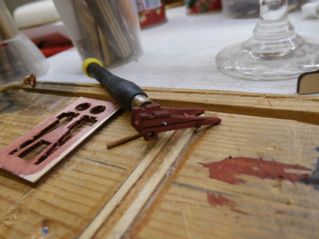

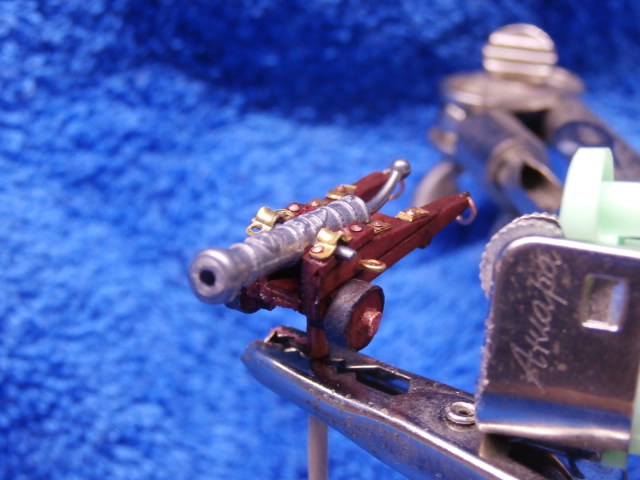

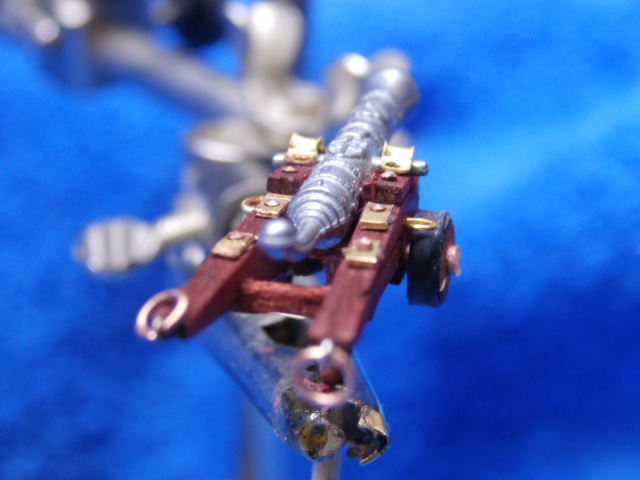

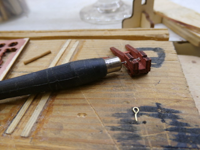

Добрый вечер! Ну вот и подходит к концу второй этап моего рассказа. Первый этап -Мы построили кондуктор для того что бы собрать орудийный станок. Сейчас по мере поступления с журналом деталей легкой пушки, это обычно одна или две штуки, да и то не в каждом журнале, я сразу же буду собирать, не оставляя на потом. У меня сейчас практически есть все материалы для строительства, я опробовал технологию изготовления легкого орудия. Так что думаю заминок не будет. Ну а сейчас о самой работе. Работа конечно мелкая. Тем паче для меня. Мне в этом году будет уже семьдесят лет. Это большая нагрузка для глазок Да и моторика пальчиков конечно не та Но я старался! Мой отец в детстве говорил: Каждую работу старайся сделать хорошо, а плохо - то она и без тебя сделается!
Покрыл детали орудийного станка вторым слоем спиртовой морилки "Махагон".
Ручные сверлилки у меня самодельные. Купил в магазине "Всё за пятьдесят" Пластиковый набор часовых отверток. Жала отверток аккуратно вынул и вставил туда набор мелких сверлышек , залив в основании эпоксидным клеем. Размеры - 0,5; 1,0 ; 1,5 и т. д. Инструмент просто необходимый. Микростамеска то же самоделка. Жало - иголка №120 от швейной машинки. Заточил как полукруглую стамеску.
Ось колес не стал делать из дерева, подобрал медную проволоку по размеру. Получается аккуратней да и симпатичней. На колеса пушки натянул термоусадочные трубки. Бытует мнение, что колеса на станках были без металлических бандажей, хотя это и спорное но с ободами колеса симпатичней! Обычно на бандажи колес подбирают тонкостенные трубки от складных телеаннтен. Но у меня под рукой этого не оказалось.

Продолжение. В основание - раму станка вклеил 2мм зубочистку. Пушку на верхней палубе нужно обязательно закрепить. Приклеить колеса к палубе - не надежно. Крепление для зрителей должно быть не заметно. Нагель-зубочистка -- оптимальный вариант. Лафет - крохотулька. Для сравнения я сфотографировал с обычной зажигалкой но даже и для него украшений, по моему мнению мало, и дальше идет сплошная отсебячина! По рельефному рисунку на щеках лафета видно что это брусья, Станок явно собирался из массивных брусьев. Я их стягиваю болтами. По верх квадратные шайбы. Коуши на концах щек = это еще под вопросом ( они не вклеены. ) Выставляю на ваш ,коллеги суд. Скажете - уберу.
- Вложения
- P1021181.JPG (83.88 КБ) 34440 просмотров
- P1021180.JPG (79.4 КБ) 34440 просмотров
- P1021179.JPG (82.65 КБ) 34440 просмотров

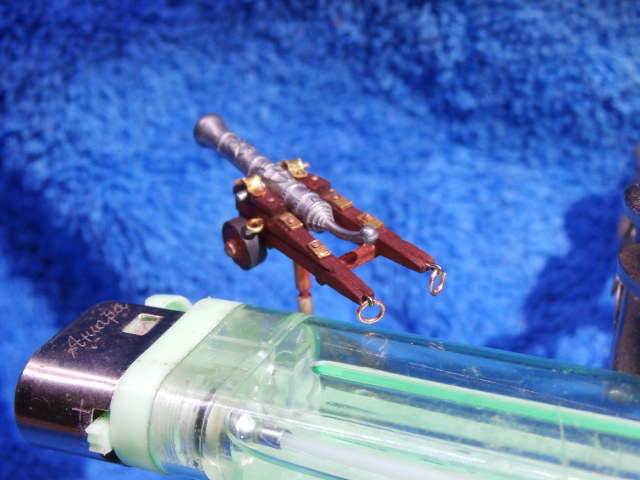

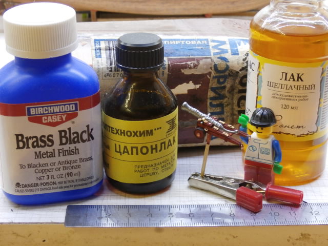

Продолжение. Заканчивая, фотографирую те жидкости, которые потребуются при работе над пушкой.
Американская жидкость для чернения Brass Black Продается в модельных магазинах, магазинах для охотников. Я собираюсь ей чернить стволы пушек. Она правда для меди и латуни, но чернит и аллюминий. В магазинах бывает и для аллюминия.
Цапон лак - Новые детали из латуни блестят как золото, но постепенно тускнеют и чернеют. Что бы как то приостановить этот процесс детали покрывают этим лаком. Можно покрывать и нитролаком, но уж больно он вонюч.
Шеллачный лак - политура. На мореных деревянных деталях остаются поры, которые забиваются со временем пылью. Морилка от солнца и времени тускнеет и выцветает. Для защиты поверхности обработанной морилкой, тушью нужно обязательно покрывать каким либо защитным лаком. Как вариант - шеллак. Модели находятся в жилых помещениях, а шеллак самый экологичный. Всех еще раз поздравляю с Новым годом! Желаю Здоровья и Удачи, Семейного Благополучия! Ну а меня ждет третий этап - работа со стволом орудия...

Спасибо! Мне приятна ваша оценка. Вопрос ваш мне понятен - отвечаю: После морилки на щеках лафета головки болтов были почти не заметны. На болты я пустил 0,8 мм латунь - проволоку. Больше диаметром , опасно, слишком хлипкие фанерные детали у станка. Поэтому подчеркивая дополнительную деталировку я прибавил и шайбы. А когда покрыл шеллаком, краски засияли и думаю можно вполне обойтись и без шайб, болты будут видны и так. Насчет трудоемкости здесь, я думаю не проблема. Если не запускать, делать одну, две или в худшем случае три пушки по мере поступления с журналами в месяц то это будет не сложно даже с обвязкой и блоками станка. Не устанешь и не надоест. О чернении я уже написал. В чернении главное капитально обезжирить. Нужно капитально наполировать проволочной щеткой и обезжирить каустической содой (раствором ) Здесь надежда на коллег и друзей, возможно они подкинут идеи. Должен сказать. Для кого то, то что я написал сложно. Нужны спец инструменты, какие то жидкости и т.д. Каждый, свой путь выбирает по своим силам. Чем и хорош патворк (журнал) Ведь можно что то и сократить, сделать упрощено, но корабль у вас дома всё равно будет! Пусть даже и в упрощенном виде! Для кого то мои потуги наверное смешны и примитивны. Ну что ж я не в обиде. Рукодельничая эти два дня я получил массу удовольствия. Все это идет в копилку моего опыта. А опыт - штука бесценная! А вы пишите, фотографируйте! и мы все с большим удовольствием оценим ваши достижения, поучимся и будем благодарны! Для кого то не понятно - зачем я стараюсь? Все просто. Русь, Россия всегда гордилась своими Левшами. Но к сожалению последнее время все меньше и меньше становится "Самоделкиных". Я считаю - это плохо! Я благодарен ДеА! Возможно после этого патворка у нас в стране появятся еще, пусть даже и не много - но энтузиастов технического творчества! Здоровья Вам ребята и Удачи!

Вам очень удачно удалось заморить фанерные торцы деталей, у меня так не получилось. Пробовал спиртовой морилкой Новбытхим. А какая морилка у Вас?

Sniper писал(а):Вам очень удачно удалось заморить фанерные торцы деталей, у меня так не получилось. Пробовал спиртовой морилкой Новбытхим. А какая морилка у Вас?
Добрый вечер! Спасибо Вам! Морилка штука капризная. Она боится света. Держать нужно в обсолютной темноте. У меня она из Москвы ООО Скиня - 2000. Кооператоры с чувством юмора, как я понимаю. Но морилка у них получилась добротная. Она у меня с 2000 года. Время от времени туда добавляю водки или спирта чуток и не нарадуюсь.
Вторая версия: Потренеруйтесь на "кошке" Кусочек той же фанеры тщательно отполируйте абраз.бумагой, что бы на поверхности фанеры появился глянец и попробуйте свою морилку. На третий раз покрытия должен появиться хороший "густой" цвет...

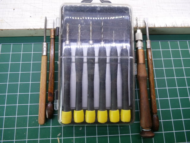

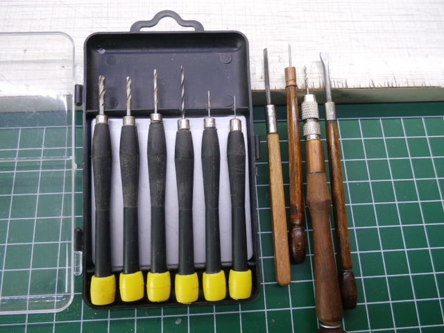

Здравствуйте коллеги!
Позвольте представить самых надежных и удобных для меня помощников. Самодельные ручные сверлилки изготовлены из китайского набора часовых отверток Сверла от3мм и до 0,5мм шаг через 0,5. Думаю сделать еще один набор начиная от 1мм и тоньше. Но пока обхожусь этим. Поверьте работать одно удовольствие. И конечно по аккуратности работы они дадут фору и Проксонам и Дремелям.
Минисмамески. тоже самодельные. Лезвия изготовлены из обломков советских надфилей. Ручки из буковых палочек, крепятся все тем же эпоксидным клеем. Главное при заточке лезвий стамесок не перегреть их на камне точила, придавая им форму инструмента. Обтачивая не забывать макать в ёмкость с водой.
Самая маленькая - лезвие из иголки №120 швейной машинки. Желобок выбирал миниатюрным алмазным кругом входящим в комплект бормашинок.
Я думаю нас впереди ждет много мелкой и почти ювелирной но и очень интересной работы. И сейчас как раз время позаботиться о инструменте!
