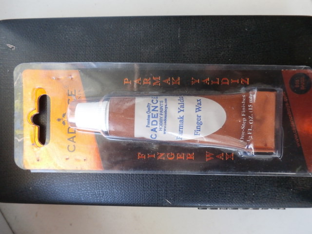

Здравствуйте Иванович!
Попробую выручить вас со своим советом. Я думаю вы купили не совсем краску. Это больше относится к декоративным воскам. Его до жидкого состояния развести не можно. Но если его оставить в открытом состоянии , то через какое то время он засохнет и превратится в твердую и сухую штукатурку. Как им пользоваться? Нужно на мелкие детальки на пример из дерева нанести грунтовку, за тем окрасить краской под золото, капитально просушить, а уж затем покрывать этим декоративным воском, стараясь наносить на твердую кисточку и тряпочкой втирать, полируя поверхность. Втирается не очень, действительно размазывается, но заполняя неровности деревянная деталь постепенно превращается по виду на металлическую , обманывая зрителя на "золото". Со временем засыхая покрытие становится твердым.
Есть и другой вариант: деталь окрашивается в черный цвет, по верх аккуратно втирается эта паста. Получается эффект: золотая деталька покрытая черной краской со временем облупившаяся. Паста у меня не в баночке (фото) , а в тюбике. Называется воск "Старинная позолота" Но сам цвет пасты "Медь" . Сам я далек от художества и по этому могу , уж Иванович извини и ошибаться! Удачи и с Праздником Победы!

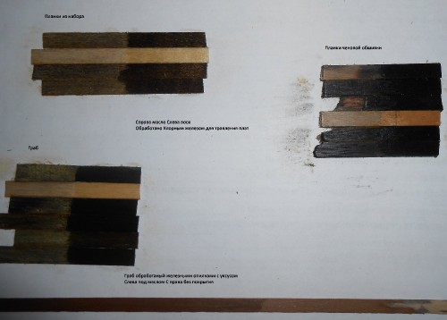

Тут на форуме, да и на других, много говорилось про травление дерева хлорным железом. Сколько копий сломалось, зубов раскрошилось и не счесть. Вот, по случаю прикупил, задача стояла сделать граб чёрным. Потратил на банку в 900гр.- 320р.
Заодно попробовал разбавить 20% аммиаком - нагрелась, жидкость испарилась, осталась пыль цвета ржавчины. Дальше попробовал уксус 9%, нагрелась, твёрдые частицы растворились сразу, но рейка в растворе травилась плохо, с горячей водой получилось лучше. Раствор получился цвета растворимого кофе. Когда вода остыла(примерно часа полтора), вынул, промыл, пока не "зафиксировал" в уксусе, мазалась. Когда рейки высохли(взял как обычно рейку чистовой, черновой обшивки и граб), меня не приятно удивил "роскошный" тёмно зелёный цвет(болотной тины) всех трёх планок. Повторил процедуру, на этот раз, оставил на шесть часов. Вынул такими же зелёненькими. Когда чуть подсохли, сунул в микроволновку на минуту, почернела только липа из набора и то думаю это реакция с уксусом, планка 2мм, наверное уксус до конца не испарился. К стати, липа стала очень хрупкой, 2мм протравились довольно глубоко. А вот травить дуб под морёный будет идеально.Но зачем в моделизме дуб?
Результат на фото.
В защиту железных опилок с уксусом, с низу на фото рейка граба травлёная подобным способом, под маслом не отличишь от ореха, результатом доволен, цена вопроса литр уксуса(цена смешная), треть литровой бутылки стальные опилки, даже не опилки, а окалина после молота из кузни(бесплатно). Единственное неудобство настаивать долго.
Резюме. Не тратьте деньги на эту дрянь. Не слушайте ни кого, не читайте в инете россказни тех, кто якобы пробовал. Химик из меня ещё тот, конечно. Или делаю что то не так?
Результат на фото.

А зачем хлорное железо растворять уксусом или аммиаком? Оно просто разводится водой. В нем (при умении) прекрасно чернятся литые детали от набора (стволы и все прочие железяки.) И древесина окрашивается. Правда цвет древесины зависит от породы, концентрации раствора, температуры. Ведь ваши опилки в уксусе это тоже соль железа правда другой кислоты и концентрация маленькая. И запаха от уксуса и аммиака гораздо больше чем от хлорного железа. Да и сделали вы всё так, чтобы оправдать свой раствор с запахом уксуса.
Но это кому что нравится. кто то от уксуса и аммиака в обморок падает, а кому то эти запахи в радость.

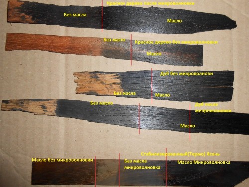

Были взяты. Дуб, красная бучина(красное дерево, родственник бука), Обычный "белый" ясень и термо ясень. Бук почитал не нужным, не люблю, орех морить пошло и так хорош.
Как и раньше травил 25% растворе(тот же использовал), процедуру повторил. Дуб дал тот же мерзкий зелёно - болотный цвет. Тут уж понять не могу, где по вашему "совету" можно использовать такой цвет, остальные покрасились в тот же тёмно коричневый цвет, так же стабилизировал в уксусе, после протравы, сохнуть древесина не хотела сутки и красилась на пальцы раствором. Пришлось сушить в микроволновке, трут уж почернела, чуть, чуть. Ну на фото хорошо видно, фотоаппарат конечно улучшает внешний вид, но реальность ужасна. не понимаю, во что покрасит 1% раствор.
Заказал, получил чёрный граб, но он оказался не чёрного цвета, а цвета антрацита(этакий чёрно коричневый), значит что бы добиться желаемого нужно что то предпринять.

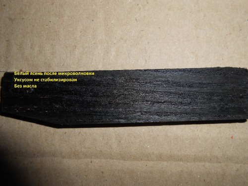

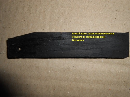

У меня сейчас нет возможности напилить планок, поэтому, отколол щепку от обычного ясеня. Процедуру повторил ту же, что с остальной древесиной. Она побывала в микроволновке, но в отличии от других, не стал стабилизировать в уксусе. На ней остался налет от раствора(цвета ржавчины), который после растирки пальцем, красится. Прошло трое суток, как видно из фото ничего не изменилось.
... от любви к туманной патетике, до любви к бытовой математике
- если раньше, были мы, теоретики
- , то теперь, безусловно практики
- и надеждой себя не балуя
- не кому не желая зла...
А. Макаревич.
Забыл добавить все используемые породы, кроме кр. дерева, стали хрупкими.

К моему величайшему сожалению(думал нашёл единомышленника), вы оказались из тех же теоретиков, вы, к моему сожалению, не прислали, не одного фото ваших наработок, было бы очень любопытно посмотреть(остальным тоже), как вы это делаете. Отсюда заключаю, вы пишите с чужих источников, своих нет.
Про микроволновку и стабилизацию древесины, усмотрел на кнайфовских сайтах, в этом они не врут, всё получается.
Отдельно. Провенная методика уксус + стальные опилки, чёрного цвета не даёт, только глубокий коричневый, этап пройденный давно, за то дёшевле хлорного железа в разы, что бы получить тот же эффект, стоит ли платить странные деньги, проще морить, чем травить, подобный состав вряд ли стабилен. Морилок много.
Думаю информации у меня много, учусь до сих пор и дальше буду продолжать, если остановишься, сожрут конкуренты. Ваша "очевидность" пока выражается только в словах, написании, убедительно прошу от вас действий, фото и прочего, но решительно советую, не пытайтесь всунуть липу(не древесину), разбираюсь.
Для вас, граб может быть родственник берёзы, но вы просто не знаете его свойств, плотнее, да, в обработке плох(настоящей берёзы у нас нет, та что есть, другая), лиственная порода, содержащая маленькое количество танина, но его применение в моделизме велико. Попробуйте оспорить, ну не дуб, не бук, не ясень Точно(как использовать в моделизме?).
Вы к моему удивлению, не заметили подставу, с термо ясенем, последние рейки которые мы покупаем с наборами и у производителей(пилителей) реек, термически обработаны. Много писал, что рейки, в наборах, как то не так выглядят, с "чистой" породой как то мало вяжутся, просто понять не мог, обработаны термически.
Граб не протравливается в чёрный цвет хлорным железом, остался один способ, мне доступный, конечно попробуем. Плевать на способ, важен результат.

Не хотел отвечать, но когда меня пытаются оскорбить не могу молчать.
1. Что граб родственник берёзы написали вы, а не я. Перечитайте свои посты и не надо передёргивать.
2. Ещё раз повторю для того, кто зашорен своими идеями и не читает сообщения оппонентов - я не теоретик. Я ТРАВИЛ дуб и красное много раз, но очень давно - когда закончил Академию, и увлекался интарсией и резьбой по дереву. Если хотите точнее то в конце 70, начале 80 годов прошлого столетия. Сейчас не травлю, пользуюсь другой технологией, чем то похожей на отделку моделей Ждана.
3. У меня есть только киянка из дуба которая зачернена именно хлористым железом.
4. Мы ни чем не стабилизировали древесину после травления. Просто протирали шпон влажной тряпкой убирая остатка раствора, а сушили в естественных условиях. В последствии изделие покрывалось нитро или (чаще) полиэфирным лаком.
5. налет желто коричневого цвета это кристаллы хлорного железа, которые у вас не прореагировали, вода испарилась, осталась соль.
6. Хрупкой древесина стала скорее всего от концентрации соли и сушки в микроволновке.
7. Если ваш племянник действительно травил платы, то должен знать, что железо в растворе замещается на медь, и окрашивает раствор в зелёный цвет а не в черный.
8. Согласен, сегодня не то что вчера. Сегодня ВУЗы выпускают за деньги недоучек.
9. Можете не утруждать себя ответом. Вести дискуссию приятно с грамотным оппонентом, а с человеком не имеющем понятий в вопросе спора( в химии и физике (микроволновка именно так и греет вещество - раскачивая и разрывая молекулярные связи, и ваш племянник мог бы вам объяснить, ведь он спец в радиоэлектронике, или для него азы физики это низковато?)), но при этом пытаясь доказать превосходство своего метода, мне не интересно. А фото киянки выложу завтра, сегодня лень её искать.
Да, совсем забыл. В то время трудно было достать хлорное железо, поэтому если не могли достать его травили и в железных опилках, которые заливали любой кислотой ( в том числе и уксусной). Правда в уксусе это было гораздо медленней, поэтому у кого был раствор хлорного железа был на коне.
Вы травите хоть затравитесь чем угодно. Только не надо утверждать, что то что у вас не получилось не получится не у кого.

да хлорное железо в 70 х не где было достать, а платы я травил медным купоросом, пропорции не помню, по экспериментируйте может и дерево почернит
