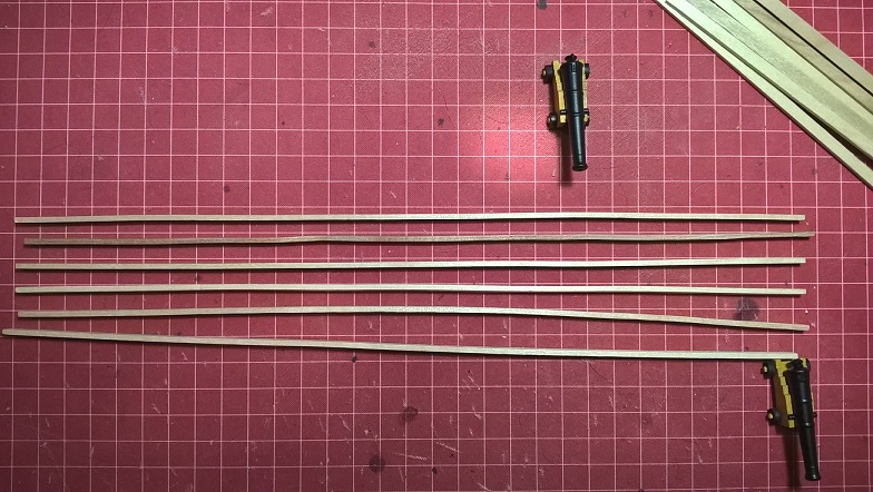

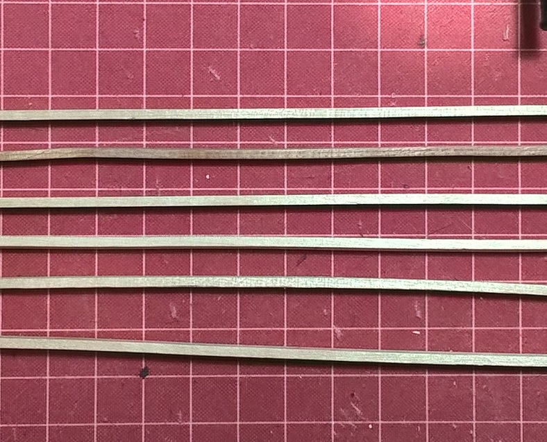

Чтоб не быть голословным, вот пример "прямых" планок после сушки. Такие явно для обшивки корпуса не пойдут. Я предлагаю уже сейчас заготовить заранее планки и выдержать при комнатной температуре в сухом месте. После отбираем хорошие планки и сортируем их по размеру.
Планки 3.jpg (213.83 КБ) 29315 просмотров

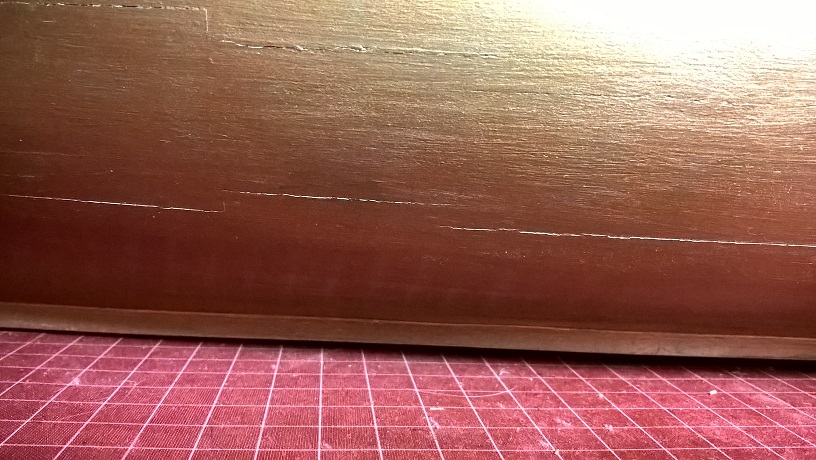

Может грозить, если свежими планками обшивать. Вот пример. 3 года все было нормально, совсем недавно полезли щели, теперь на модели придется минимум днище переделывать.
