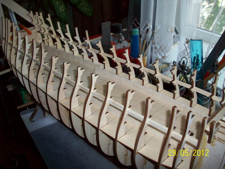

Для выравнивания топтимберсов (верхняя часть ака "рога" шпангоутов) можно применить такой способ. На кривизну шпангоутов ниже ватерлинии можно не обращать внимание, она будет незначительна, на геометрию модели не повлияет и после обшивки корпуса будет не видна. Такими же распорками можно выровнять сами шпангоуты.
Межшпангоутные распорки.jpg (18.86 КБ) 21215 просмотров

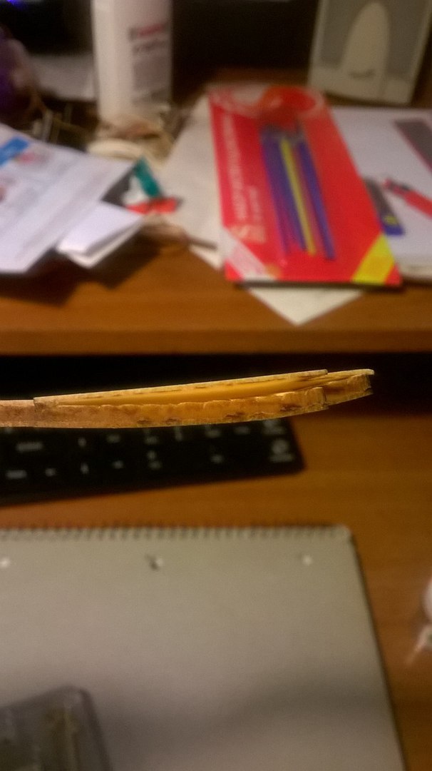

Пока не пришел весть каркас, решила я пока приклеить топтимберсы к шпангоутам. распаковала посылку, а там... фото того, что там во вложении. И вот интересно, что скажут опытные люди - есть смысл пытаться как-то склеить фанеру или не париться и купить еще один экземпляр журнала? И если можно это исправить, то как? Мне видится - распарить над кипятком, проклеить слои суперклеем и под пресс до полного высыхания. Моделизмом до этого никогда не занималась, поэтому не знаю что делать. Про погнутые детали уже начиталась, а вот что с этим делать?

Уважаемая "Olpika", у Вас не самая печальная ситуация. Покупать или нет новый комплект - выбор Ваш, но можно исправить и эту деталь. Сначала аккуратно распарить зону расслоения, промазать щель разбавленным ПВА и просушить деталь под прессом. Желательно сжать деталь струбцинами между двумя ровными дощечками. Удачи Вам в сборке!

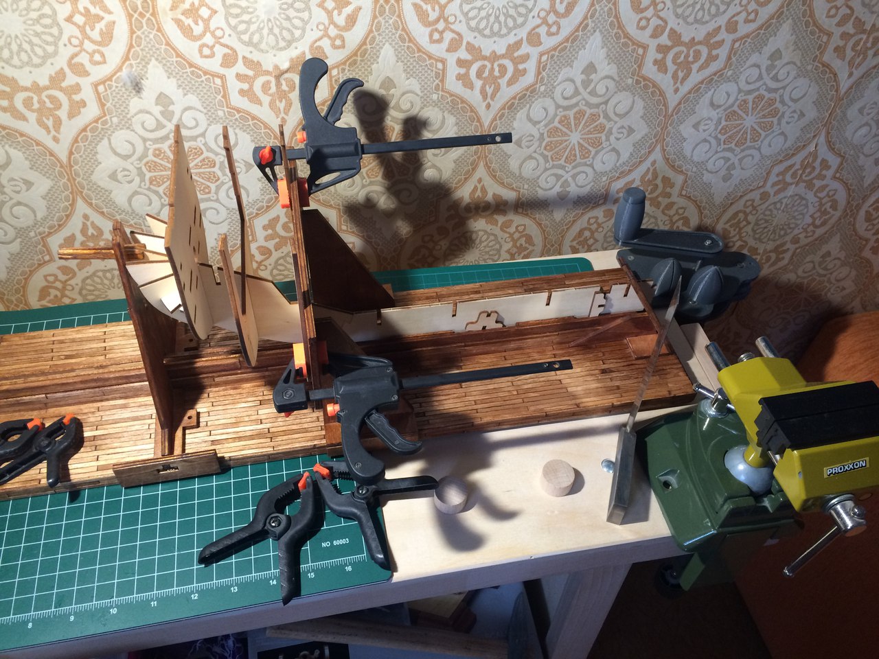

Добрый день Уважаемые форумчане!!!! Собрал стапель , пробую выправить детали корабля. :)

ostwest17 писал(а):Добрый день Уважаемые форумчане!!!! Собрал стапель , пробую выправить детали корабля. :)
Стапель, конечно, крутотень!!! Может Вам переквалифицироваться в изготовление крутых стапелей? А шпангоуты, вроде, надо править вне стапеля... просто под двумя плашками дерева... ровными, на гладкой поверхности... между бумагой, что бы водичка впитывалась.
