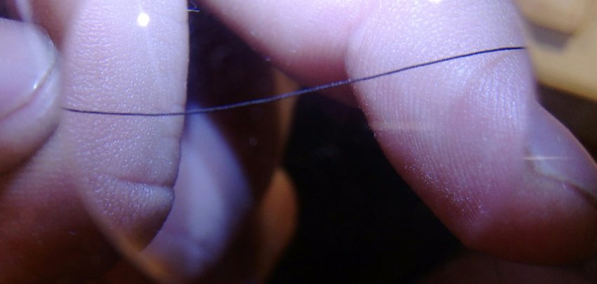

Сообщения: 317
Поблагодарили: 140 раз
Re: Клетневочная машинка и машинка для плетения тросов
Сообщение skodovod » 30 ноя 2017, 22:12
Всем привет!сегодня получил нити гутерман получилось после заказа 4 дня,заказывал скала 360,как я понял-самые тонкие у гутермана!?доставку выбирал почтой на сайте она дешевле,позвонили сказали привезет курьер,но то что выше стоимости доставки почтой-за их счет(удивило,в моей немаленькой практике покупок в интернете-встречаю второй раз).сейчас изготовил один(из 3 нитей)канатик,померил у меня получился- 0,20-0,21 мм(может и ошибся,мотал под лупой,вижу не очень).завтра буду пробовать из трех канатиков делать.
