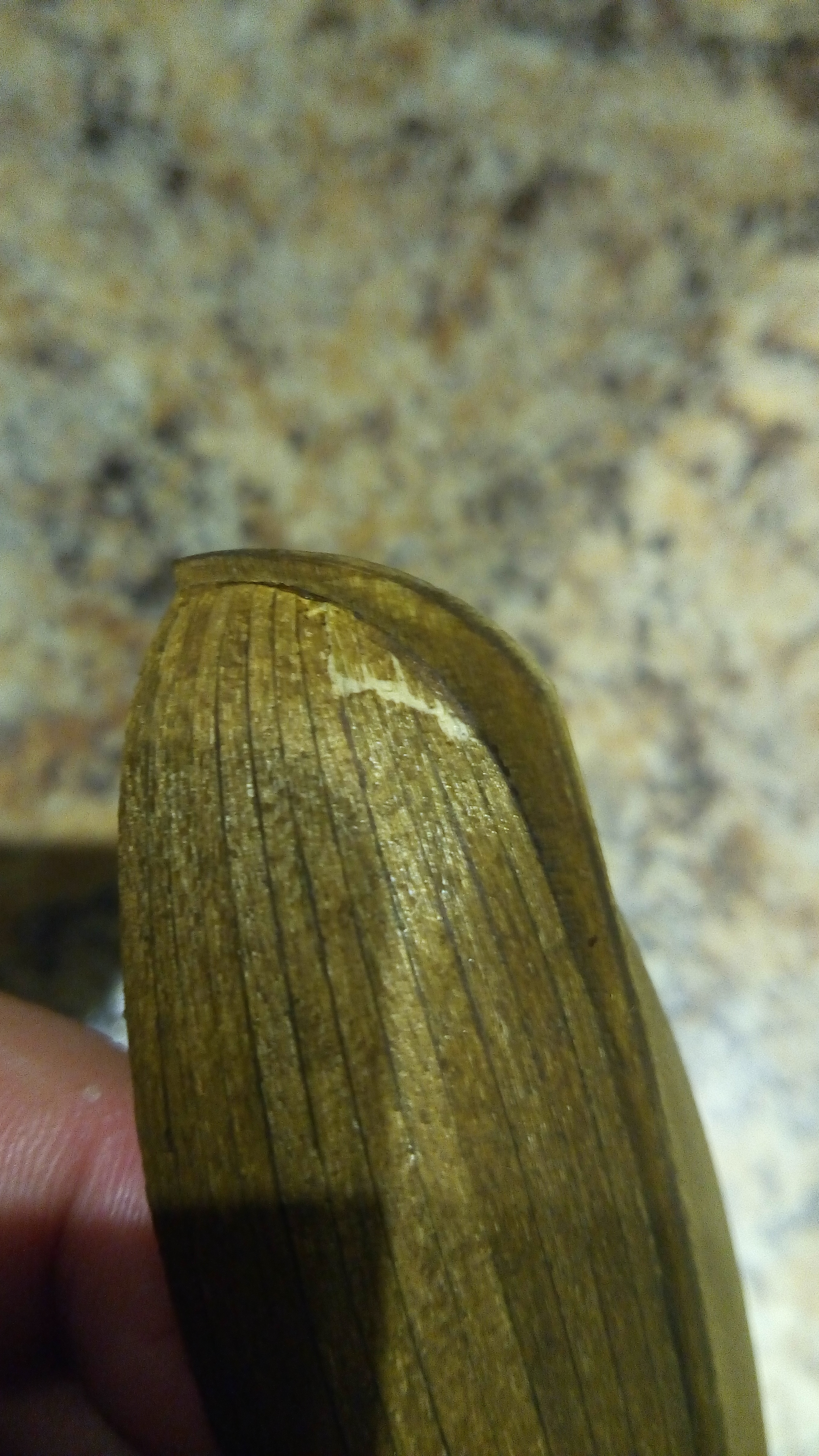

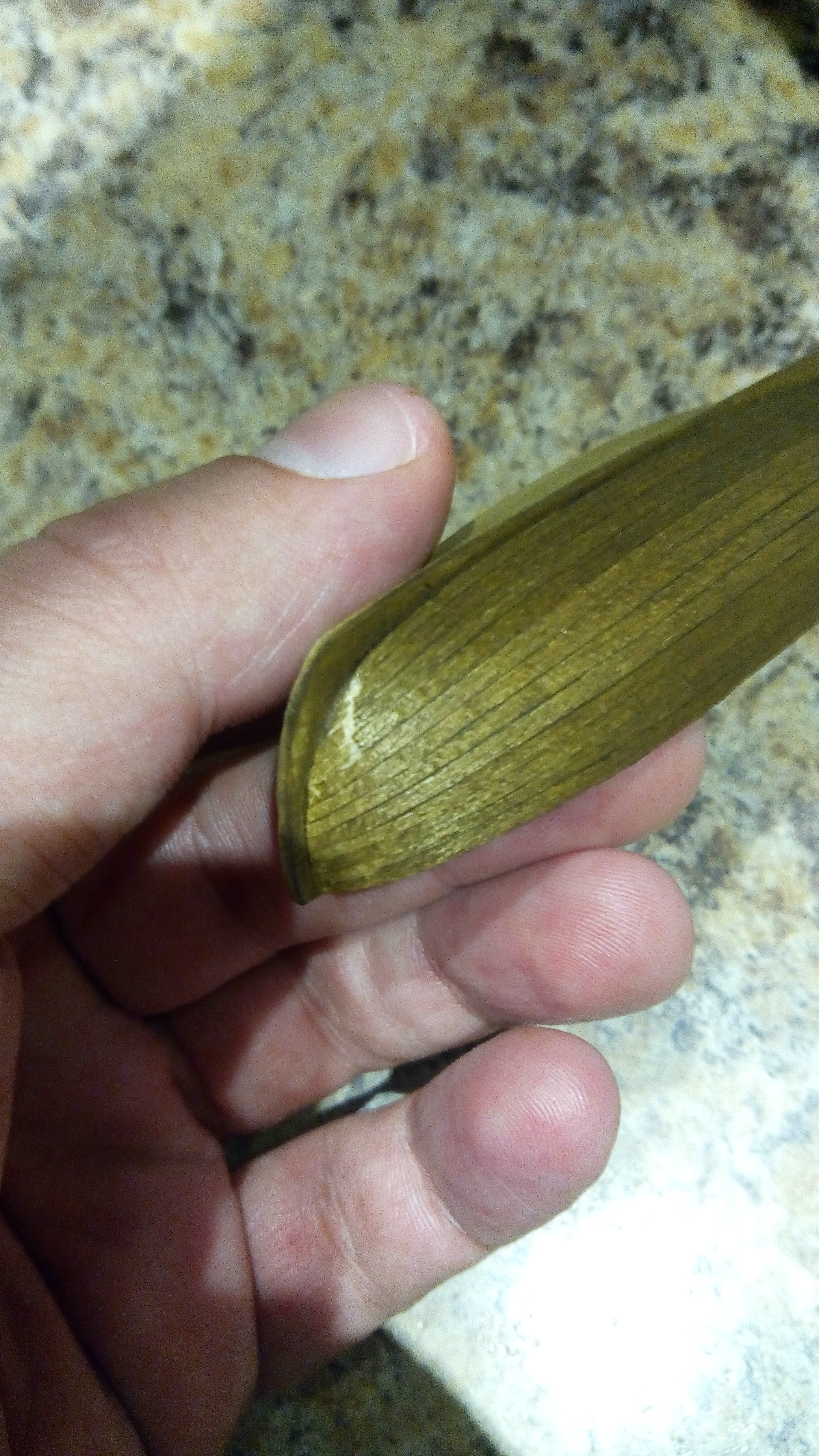

sncorp
Добрый день, судомоделисты!
Прошу совета, как исправить косяк.
Модель подобного рода у меня первая. И вот вылазят косяки понеопытности.
Предыстория такова: после обшивки первым слоем решил обшить вторым, далее покрыть морилкой. Докупил липовых реек, обшил. И когда обрабатывал шкуркой корку немного увлекся. Как результат, сошкурил несколько реек верхнего слоя в районе носа. Доклеил поверх отрезки реек нужной ширины на суперклей, дабы не портить внешний вид. Обработал шкуркой. Без морилки получилось вроде неплохо. Даже и не видно было, что кусочки реек добавлены. Но вот после покрытия морилкой клей в стыке сильно бросается в глаза. Как не пытался затонировать стык, морилка просто впитывается в дерево вокруг него. А сам стык соответственно остаётся светлым.
Так вот вопрос, можно ли исправить такой косяк? Переделывать всю обшивку - моё мнение, проще сделать новую шлюпку. Можно конечно оставить так. А модель поставить неиспорченным боком, и видно не будет. Но все же хочется поправить.
Re: Сборка шлюпки
Добавлено: 28 май 2017, 08:55
sncorp писал(а): Можно конечно оставить так. А модель поставить неиспорченным боком, и видно не будет.
Здравствуйте! Вы конечно правы. По моему убеждению модель просто обязана жить долго! А значит, все эти годы, как бы не поворачивал хозяин модель к свету или от света , одним боком или другим все равно она будет немым укором вашего косяка от себя то это не спрячешь!
Что делать? Нужно переходить на другой вариант раскраски. Морилка, ( если это морилка, уж больно не обычная фотография) окрашивает древесину изнутри, проникая через поры в глубину рейки. Поэтому, сколько бы раз не красил (морил) морилкой, она все равно будет оставлять дефект, который на рейке, а часто даже и подчеркивать его. Ведь поры древесины в этом месте уже заняты и довольно надежно - клеем. Вам нужно развести водой акрилувую (водную ) Шпатлевку и нанести кисточкой на место дефекта.( если есть выбоины на рейках) Если их нет, то нужно нанести на всю шлюпку акриловую же грунтовку. Дождаться когда высохнет чуть, чуть подшкурить и покрыть шлюпку акриловой же матовой краской. Лучше модельной, но можно и просто художественной. Краска окрашивая, работает - иначе чем морилка, покрывая тонкой пленкой поверхность древесины. Ну а за тем верх борта шлюпки, если что то вам не совсем понравилось, можно закрасить жидким акриловым бесцветным матовым лаком из того же художественного салона всю шлюпку. Шпатлевки сейчас продаются разного цвета. Если повезет и натолкнетесь на тот цвет, что и морилка, то возможно, у вас и после покрытия лаком не будет заметен ваш досадный косяк и существенно уменьшится об"ем работ. Но главное Не оставляйте шлюпку только заморенной! Поры древесины открыты, со временем туда набьётся пыль и грязь и шлюпка потеряет вид! Нужно обязательно по верх шлюпку покрыть лаком! Это защита от солнца и пыли! Должен вам сказать, Шлюпка у Вас получилась отменной! Поздравляю! Смело экспериментируйте, Моделисты это называют "пробую на кошке" все это добавит вам опыта! Удачи Вам и Здоровья!
Re: Сборка шлюпки
Добавлено: 28 май 2017, 10:27
Считайте, что Вы реставратор и к Вам попал ценный музейный образец. Закрасить все поверх акрилом? Нет! Сначала попробуйте подобрать краску и исправить только дефектное место. Я бы сделал так - сначала тоненький слой акриловой краской более менее подходящего цвета (желтый, светло-коричневый), а потом тонировал акварельными красками в нужный оттенок, т.к у меня богатая палитра именно акварельных красок (24 цвета).
Если и уж красить все, то вспомните о двухцветных вариантах покраски - до ватерлинии, выше ватерлинии. Тогда хотя бы часть борта останется в дереве.
Обшивка планками действительно получилась удачно, заужение, плавность обводов, все как доктор прописал.
