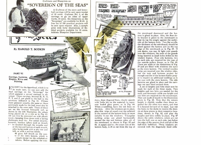

Не стоял шпиль на верхних палубах трёхдечников в том периоде, как постоянный механизм. Всё что видим - это дело вкуса моделистов.
Вот и Лавери приводит схемы расположения шпиля
Шпиль по Лавели.jpg (96.91 КБ) 38679 просмотров
Если поставить все "спасательные средства" на палубу, то ... .
Да и в целом, что мы ищем? "Традиции" моделизма сильнее пока..., 1933 год)
Первый набор SOS.jpg (178.68 КБ) 38679 просмотров

Hook писал(а): ↑12 ноя 2017, 21:59 Вот и Лавери приводит схемы расположения шпиля
Смотрел я эти схемы и Вы посмотрите повнимательней. Ближе всего нам вариант I - трехдечник 1690 г., вспомогательный шпиль на открытой палубе присутствует.
+1
И в пояснениях к схеме Лавери пишет, что все шпили на этом трехдечнике имеют разный размер. ;)
