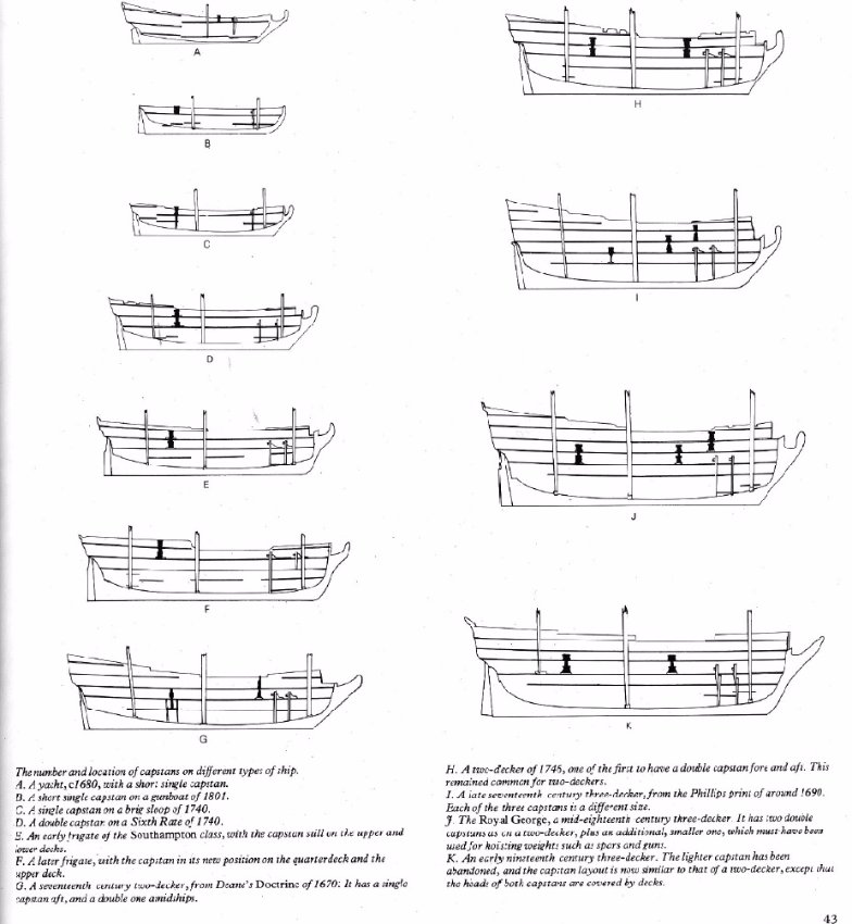

Кто может объяснить, куда делся шпиль с верхней палубы Повелителя?
Re: Палуба
Добавлено: 10 ноя 2017, 15:50
vlad29
Sniper писал(а): ↑10 ноя 2017, 15:10 Кто может объяснить, куда делся шпиль с верхней палубы Повелителя?
Реинкарнировался в помпы, которых на верхней палубе не было :shock:
Re: Палуба
Добавлено: 10 ноя 2017, 16:21
Здравствуйте! Моё мнение: Перед разработчиками стоял выбор поставить на верхнюю палубу шпиль или установить спасательную шлюпку. Они выбрали - шлюпку. Возможно у Артесания Латина вариант с изготовлением шлюпки более простой, чем с шпилем. Но как бывший моряк, должен сказать, что выходить в море кораблю, тем паче линейному без шпиля не возможно. Я уже поднимал этот вопрос но мне ответили о шпиле в глубине корабля - Согласен, но для работы с парусами и такелажем на верхней палубе обязательно должен быть верхний уровень , многоуровнего корабельного шпиля!

На Ваш вопрос по поводу основного и вспомогательного брашпилей , Сергей Николаевич, был дан исчерпывающий ответ (ниже цитата из поста от 8 октября, ветка А.Осипова):
Сергей Николаевич, основной брашпиль располагался на гондеке, перед грот-мачтой, в него вставлялись 8 штоков, служил для подъёма якорей, стенег, реев и прочих тяжестей. Вспомогательный (малый) брашпиль располагался на шкафуте.
Рулевое помещение находилось в задней части мидльдека. Отсутствие в нем орудий обеспечивало поворот рулевого пера на 20 градусов в обе стороны. Кольдерштока не было, контроль румпеля осуществлялся через систему крепившихся к нему и обоим бортам талей и блоков (по аналогии с системой пушечных откатных и прикатных талей). Перед румпелем находился квадратный нактоуз с магнитным компасом и фонарём для подсветки. (Из книги Джеймса Семптона). (Конец цитаты).
Причина не в том, где разместить шлюпку, а в том, что разработчики делали проект с оглядкой на модель Мантуи. Отсюда и неправильное расположение люков и отсутствие вспомогательного брашпиля на верхней палубе.
В ветке Анатолия Осипова подняли этот вопрос.
Не стоял шпиль на верхних палубах трёхдечников в том периоде, как постоянный механизм. Всё что видим - это дело вкуса моделистов.
Вот и Лавери приводит схемы расположения шпиля
Шпиль по Лавели.jpg (96.91 КБ) 38226 просмотров
Если поставить все "спасательные средства" на палубу, то ... .
Да и в целом, что мы ищем? "Традиции" моделизма сильнее пока..., 1933 год)
Первый набор SOS.jpg (178.68 КБ) 38226 просмотров

Hook писал(а): ↑12 ноя 2017, 21:59 Вот и Лавери приводит схемы расположения шпиля
Смотрел я эти схемы и Вы посмотрите повнимательней. Ближе всего нам вариант I - трехдечник 1690 г., вспомогательный шпиль на открытой палубе присутствует.

Sniper писал(а): ↑12 ноя 2017, 23:15
+1
И в пояснениях к схеме Лавери пишет, что все шпили на этом трехдечнике имеют разный размер. ;)
