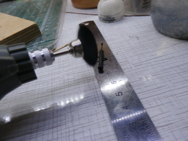

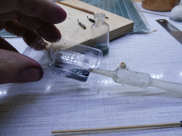

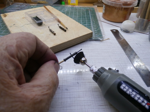

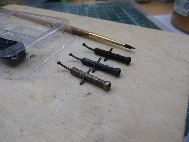

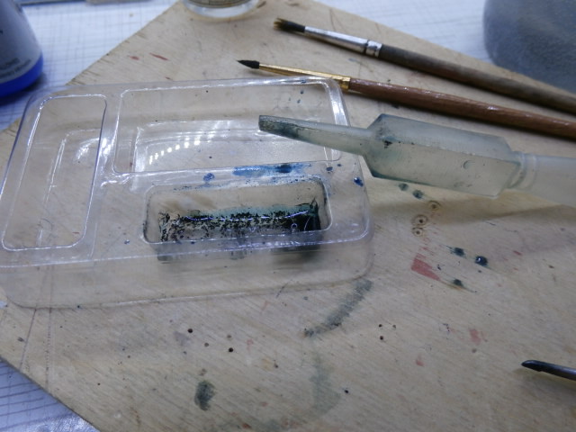

Продолжение.
Проворонив вынимаю ствол и под холодную проточную воду. Для того чтобы смыть частицы окислов на клееные на поверхности ствола смываю кисточкой. Воронится не долго всего одна минута. Но если не понравилось можно добавить. После высыхания пленка довольно крепка не смывается, не стирается пальцами. Для качества покрытия деталь нужно натереть очень мягкой тряпочкой, как бы полируя. Для защиты от пыли, влаги лучше покрыть машинным маслом, оружейным воском или каким либо лаком, но что бы для металла. Я в Питере видел у своего приятеля на модели на стволах орудий слой пыли, её притягивает машинное масло и после этого маслом я не пользуюсь, а только цаппон-лаком.

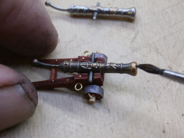

Приступаю к оформлению. Использую обычные ученические акриловые краски. На больших площадях покраски нужно обязательно краску ложить на предварительно загрунтованую поверхность. Но мелкие детальки я покрашу и так, обезжирив ацетоном или спец. обезжиривательной жидкостью. Перед покраской поверхность орудия нужно отполировать бормашинкой нейлоновой щеткой. Крепкость покрытия позволяет сделать это. Выбираю два контрастных цвета красный и белый , они чаще всего использовались в герольдике. Для защиты поверхности, где встречается воздух, влага и огонь у пушки матросы подкрашивали зев орудия и во круг запального отверстия обычно черной краской. Что бы во время похода в орудие не попадала влага были изготовлены пробки. Ну и конечно окрашенные в любимый красный цвет. Я же внутри зева подкрашиваю красным цветом, это почти не заметно но мне нравится. Хотя конечно это нахальная отсебячина! Некоторые судомоделисты подкрашивают бирюзой. Намекая на сырость и медную окись, но мне кажется это нонсенс! Порох вояки обязаны держать сухим!

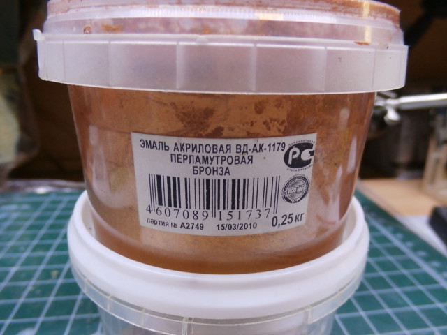

sersir писал(а):керва писал(а):Обзор о пушках не закончил. Продолжение следует.
Сергей Николаевич а ,что это у Вас за эмаль перламутровая..фотку поближе можно..и что Вы ей покрываете...
Здравствуйте Сергей! Это обычная акриловая краска из хозмага. Её обычно покупают для ремонта и освежения рам, багетов домашних картин. Краска без запаха добротная, если попадется советую купить. Вам 250 грамм вполне хватит на все случаи жизни. Фирма выпускает не только перламутровую бронзу но и перламутровое золото богатое и перламутровое серебро. Использовал как ретушь нашей пушки. Прием "сухой" кисти. Прием хорошо показан на видио. После чернения -воронения ствола пушки по верх ретушируешь этой бронзой - Окунаешь чуть чуть кисть в краску очищаешь её на бумаге и почти сухой кисточкой прокрашиваешь контур на нужной детали.
