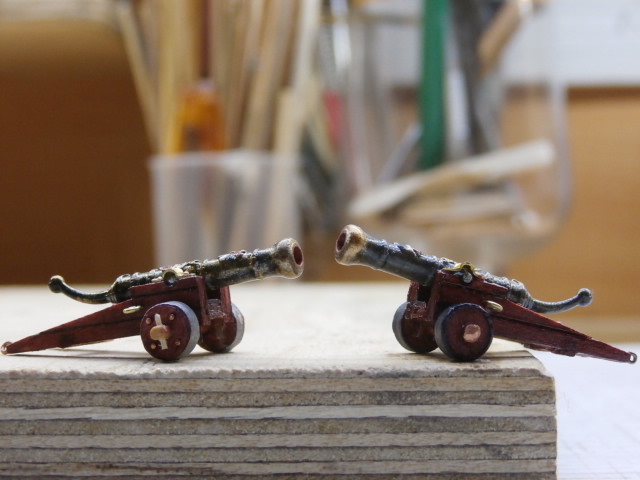

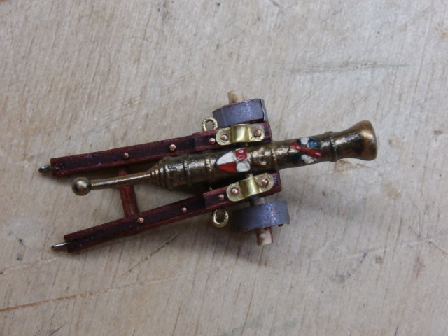

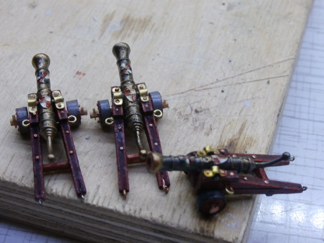

Добрался до пушки Из №1 и понял, что все шляпки гвоздей которые имею в запасе(запас разных видов не маленький) крупнее чем на вашей. Отсюда вопрос. Где вы брали такие, или это проволока.
Евгений.
Сообщение керва » 21 янв 2017, 13:19
AZET писал(а):Здравствуйте Сергей "Керва".
Здравствуйте AZET! С гвоздями я предпочитаю не связываться. Фанерное основание хлипкое и гвозди разворочают всю фанеру. Я задумывался из орехового массива напилить квадратного сечения планок и из них собирать орудийный станок. Но пока отсутствие свободного времени. Клепки я делал из медной 0,5 мм отпущеной на огне проволоки. Головки получал прокатывая проволоку тупым ножом "хлеборезом на "модельном" самовостанавливающемся коврике. Но лучший вариант хокейная шайба или мягкая ровная деревяха. Пожалуйста назовитесь, трудно с человеком разговаривать инкогнито! Удачи Вам и Здоровья!

С гвоздями я предпочитаю не связываться. Фанерное основание хлипкое и гвозди разворочают всю фанеру. Я задумывался из орехового массива напилить квадратного сечения планок и из них собирать орудийный станок. Клепки я делал из медной 0,5 мм отпущеной на огне проволоки. Головки получал прокатывая проволоку тупым ножом "хлеборезом на "модельном" самовостанавливающемся коврике. Но лучший вариант хокейная шайба или мягкая ровная деревяха. Пожалуйста назовитесь, трудно с человеком разговаривать инкогнито! Удачи Вам и Здоровья![/quote]

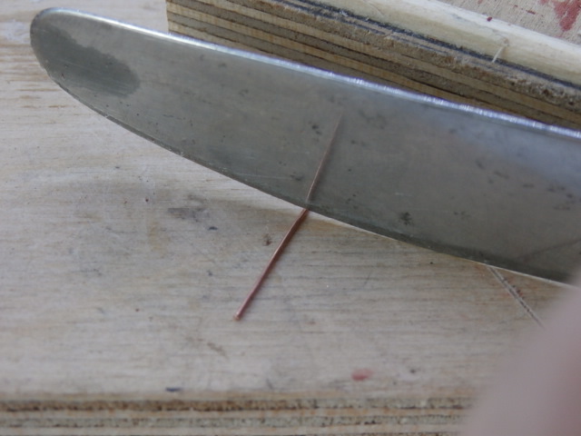

Ну фанеру под гвозди и просверлить можно, откусив его часть.Здесь думаю не вопрос. Пожалуйста подробнее про "хлеборез" В моём понимании, это нож с волнистым лезвием. Опишите пожалуйста подробней эту процедуру.
А почему на "нагели" именно орех, можно ведь спичку, зубочистку (есть хорошие, очень твёрдые)заточить до нужного сечения(к стати на торцевой шлифмашине), торец окрасить под медь, или морилкой. Это если из дерева.

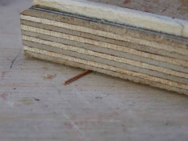

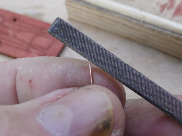

Спасибо Евгений! У меня старшего сына так зовут. Приятно познакомиться! Извините уезжал в деревню по делам. Итак. Берем мягкую медную проволоку. Если жестковата отпускаем ее на огне газ.плиты. Отрезаем не большой кусочек длиной примерно 2 - 3 спички. На гладкой дер. поверхности раскатываем проволоку прижимая с верху не большим но об"емным бруском. Катаем её туда- сюда пока она не станет прямой и ровной. Конец проволоки затачиваем надфилем на конус, что бы проволока смогла без заусенцев спокойно зайти этим концом в ранее просверленное гнездо. Выбираем нож. Он должен быть без заусенцев на лезвии. Профиль заточки примерно 90 градусов. Лучше всего советский тупой столовый нож. Ложим проволоку на модельный коврик. Начинаем её катать на модельном коврике ножом, как бы стараясь отрезать. Лучше на хоккейной шайбе, ещё лучше на резиновой подушке - прокладке между листами рессоры груз авто. Я обычно делаю на толстой и мягкой фанере. Катаем стараясь сделать канавку ножом на проволоке. Сильно не нажимаем, иначе кончик внезапно отрежется и улетит в сторону.Наш гвоздик - с одной стороны он заточен надфилем с другой получается как бы шляпка отрезается и его пинцетом вставляем в отверстие, которое предварительно вы просверлили. Удачно получится если наш гвоздик с усилием зашел в отверстие. Если гнездо большое то туда нужно капнуть ПВА. И вставить на клей гвоздик. Ну вот наверное и вся наука. У кого это получается сразу, у кого то со второй , третьей попытки. Но обычно получается у всех. Удачи Вам!

Вы меня не поняли. Если посмотреть на боковины орудийного станка (щеки) то видно что станок изготовлен как бы из трех брусьев. И если из ореха нарезать такого размера реек, то вполне щеки можно собирать из этих реек. Тогда фанеру можно пустить в отходы. Всю мелочевку, которая будет на верхней палубе модели нужно обязательно закреплять не только на клей но и не заметно на нагеля. Пример: пушки, бочки, ведра. Согласен с вами очень хорошие нагеля получаются из зубочисток. Но они в диаметре 2 мм. В принципе это много нужно где то 1,5 и 1мм. Придется придумывать устройство, что бы уменьшать толщину зубочисток.

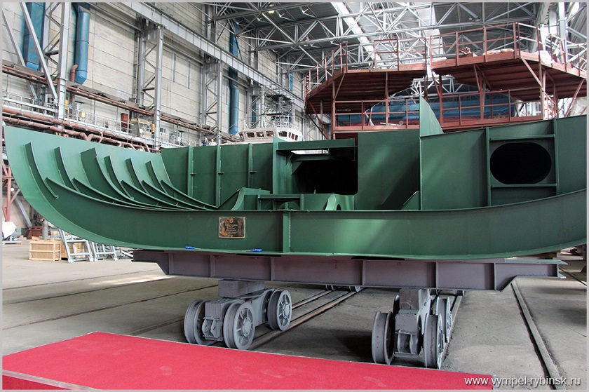

Сегодня я решил продолжить тему о подготовке к успешному строительству нашего корабля. Я хочу затронуть очень интересный аспект начала строительства модели. Я уже писал. Наша будущая модель должна жить долго! Почему? Это память! Для нас это память о быстро убегаюших днях и годах за окнами жизни. Память о современном 2017 годе, который, увы скоро будет одним из череды прошлых для нас лет. Пробежит не так уж и много времени когда наши дети, а возможно и внуки будут с гордостью показывать своим приятелям, что сумел, сваял или сварганил их Дед! От нас с вами зависит прежде всего, что бы склейка, отделка, покраска и материалы из которых ведется строительство пережили годы. Возможно я пишу спорные строки, но меня меньше всего беспокоят какие на ночь 13 октября 1637 года в Великобритании были пушки. Хвостатые, рогатые ? Возможно обычные? Музейное качество. Я не работник профильного музея , я не пишу и не защищаю научное звание, тем паче такой лживой вертихвоски как наука ИСТОРИЯ. Каждый Повелитель в своё время окруженный льстецами старался переписать историю под удобную для себя. Я же просто моряк отдавший большую часть своей жизни работе на судах своей страны. Для меня "Повелитель Морей" прежде всего красавец корабль, парусник, один из первых линейных кораблей 100 Пушечников созданный гением судостроения Питера Петта. Я удивляюсь наивности наших ребят, которые доказывают во имя исторической правды что либо изменить в нашей модели. ПОЗНО! Паровоз давно ушел! Проект составлен и десятки а возможно сотни людей в Китае, Польше, возможно в Германии или других странах пилят, выплавляют фигурки делают полуфабрикаты для нашего проекта, по утвержденным сметам, планам и т.д. У нас с вами два варианта или принять проект как один из вариантов "Повелителя Морей" или идти самостоятельно занимаясь самопилом.
Сообщение керва » 22 янв 2017, 14:37
На первой странице своего обзора я писал о создании папки для хранения наших журналов, затем о клеях, которыми нужно запасаться. Этот пост тоже из этого ряда. О подготовке и началу сборки нашей модели. Возможно то что я напишу спорное, разворачивать полемику я не собираюсь. Я пишу из своего опыта, ваше право принимать этот опыт или нет.
Я сегодня напишу пост о начале строительства нашего: у вас и меня нового корабля.
Строительство корабля, особенно такого большого и красивого для любой страны всегда было дорогим удовольствием. Требовало больших экономических, финансовых усилий всей страны. Это как в зеркале полностью отражается и на нашей модели и в частности на бюджете наших семей. Так что вряд ли удастся утаить от жены новую статью расходов. Так что я рекомендую политику "открытых дверей". Центральный момент в начале строительства это закладка "Закладной Доски". Вот от сюда от закладки З,Д. начинается точка отчета Строительства корабля, а со Спуска на воду - Рождение корабля!
Закладную доску часто называют еще и Штатной доской. Время закладки это повод для праздника всей семьи. Особый охотник по корабельным праздникам (ассамблеям ) был Петр Великий. Не даром один из своих кораблей назвал "Три чарки"! Для закладки З.Д. нужна сама З,Д. Где указывается имя корабля, имя Главного строителя его инициалы число, месяц, год закладки на стапеле. Часто рисунок корабля. Закладные доски часто изготовлялись несколько штук. Одну укрепляли на корабле, а остальные дарились Морскому музею, самому кораблю в кают компанию, императорской фамилии , командующим флотом и т.д. Как пример: Строитель корабля А.Э. Шотт заказал перед строительством эскадренного броненосца "Князь Потемкин Таврический" лучшему ювелиру г. Николаева 16 досок Закладных размером 130 Х 72 Х2 из серебра 84 пробы.
Форма Закладной доски была разная и квадрат и прямоугольник и круг и овал. Материал тоже разный и сталь и серебро и бронза ну и название - доска говорит о дереве. Но категорически не фанера! Укреплять обычно укрепляют в начале ( носовой части) килевой рамы. или в районе самых полных миндельшпангоутов. На З,Д. указывается имя корабля Масштаб, Фамилия и инциалы строителя и начало строительства ( время закладки)
Кроме З.Д. на модель укрепляют и мелкую, обязательно медную монетку. Это для удачи в будущей жизни вашего корабля. Самая ценная монетка того года выпуска года закладки вашего корабля. При отсутствии таковой самая мелкая и самая древняя которую смогли вы найти для этого дела. Монетка - как оберег от "нечистой силы" на удачу вашей модели. З.Д. можно приклеивать, прикручивать на шурупы, но монетку сверлить нельзя - "силу выпустишь!" Современные корабелы свои корабли и суда строят посекционно. Закладную Доску укрепляют обычно на первой изготовленной секции будущего судна или корабля. Я пожелаю всем коллегам - судомоделистам Удачи и Здоровья!

[/quote]Вы меня не поняли. Если посмотреть на боковины орудийного станка (щеки) то видно что станок изготовлен как бы из трех брусьев. И если из ореха нарезать такого размера реек, то вполне щеки можно собирать из этих реек. Тогда фанеру можно пустить в отходы. Всю мелочевку, которая будет на верхней палубе модели нужно обязательно закреплять не только на клей но и не заметно на нагеля. Пример: пушки, бочки, ведра. Согласен с вами очень хорошие нагеля получаются из зубочисток. Но они в диаметре 2 мм. В принципе это много нужно где то 1,5 и 1мм. Придется придумывать устройство, что бы уменьшать толщину зубочисток.[/quote]
Здравствуйте Сергей.
С работой, чуть выпал. Делать станок пушки из реек, нужна, как минимум вайма(что не сложно изготовить) и торцеватель. У ДеА на ветке инструмент есть, но цена вопроса... .
Из зубочистки меньший диаметр получить лекго. Пробейте её через плашку для нарезки резьбы нужного диаметра. Так удобно зауживать реи и мачты. я, то что крепится к палубе, сажаю на медную проволоку.
Отдельно, спасибо за "прокатку" проволоки, очень хорошо получается.

.Из зубочистки меньший диаметр получить лекго. Пробейте её через плашку для нарезки резьбы нужного диаметра. Так удобно зауживать реи и мачты. я, то что крепится к палубе, сажаю на медную проволоку.
И ещё, гляньте сюда: http://karopka.ru/community/user/20036/ ... 57#cmtlist Потерялся на два часа, получил массу удовольствия от просмотра, подчерпнул много интересных решений.
Евгений, Вам тоже спасибо за плашку. Я уменьшал диаметр зубочистки тоже плашкой, но выбирал самый большой шаг резьбы и накручивал на зубочистку. За вечер получалось пять, от силы семь штук. Вы мне советом подарили свободное время! Спасибо за ссылку, обязательно просмотрю...
