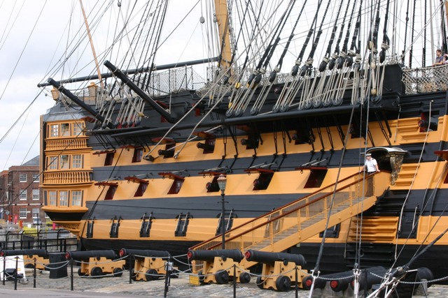

Вот как на оригинале - бархоуты не так явно выражены, но параллельность линий подчеркнута окраской:

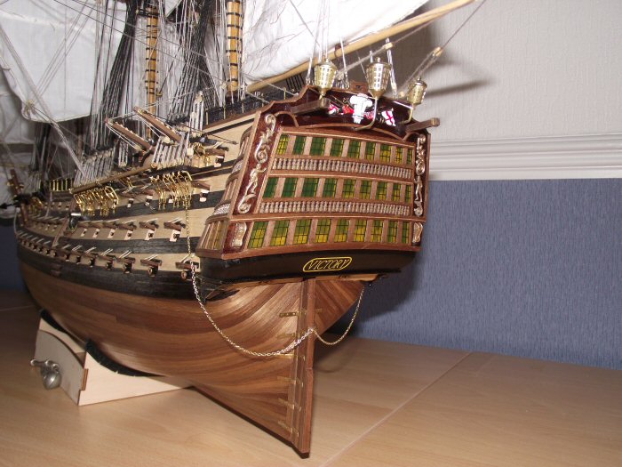

На этой модели расположение портов как на оригинале, только черные полосы к корме имеют нелепое расширение:
А здесь.... запилены все порты:

Romantic писал(а):Имеется ввиду на модели "Виктори"?

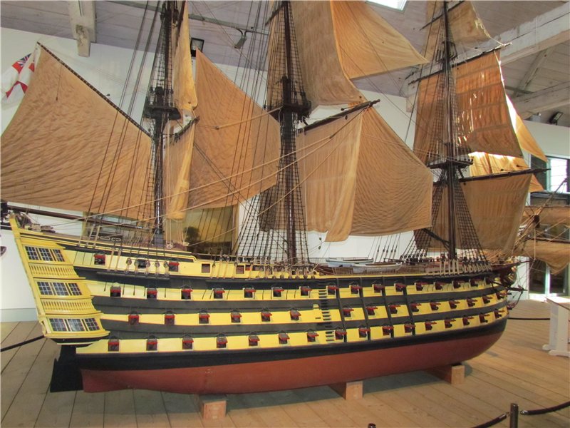

А я вот обратил внимание что люки пушечных партов в горизонт сделаны.
Да, и согласен, в свете всего того, что тут говорили выше, так он гораздо гармоничней выглядит.

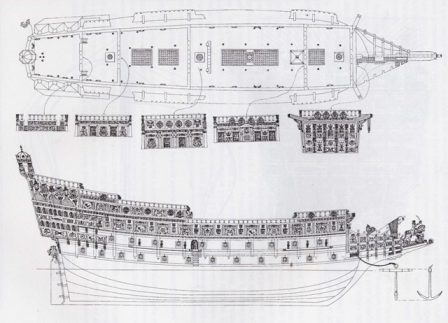

Я выкладываль чертеж о Мантуьи))) Гринвич все опровергает как нистранно...Но оба чертежа имеют право на жизнь..ибо корабль перестраивался и не раз...

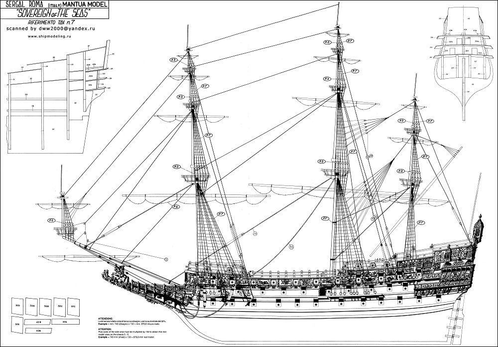

Сообщение Sniper » 25 янв 2017, 21:29
Viperch писал(а):Я выкладываль чертеж о Мантуьи))) Гринвич все опровергает как нистранно...Но оба чертежа имеют право на жизнь..ибо корабль перестраивался и не раз...
Вы что-то путаете, вот чертеж от Mantua. Корабль то перестраивался, но строите Вы его в патворке в самом богатом, первоначальном облике на 1637 г.
