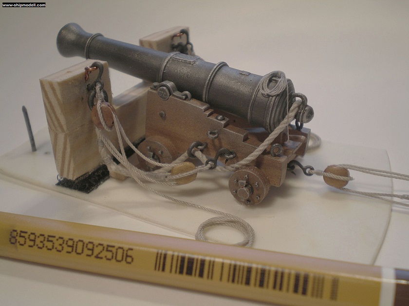

Должен добавить. Устройство пушечной скобы довольно сложно . Нужно чтобы скоба во время боя и эксплуатации надежно держала сам орудийный ствол и в то же время, можно было быстро сменить в случае выхода из строя станка или самого орудия.

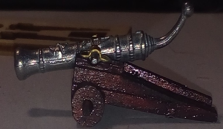

подскажите возникла проблема.....
Пробую собирать тренируюсь на лафетах и вот такая ерунда получилась((
почему пушка вниз наклоняется, у кого так было??? в чем причина?
да фото едва загрузил((( резал и урезал( и просто пробую экспериментирую с цветом

АндрейЛ писал(а):подскажите возникла проблема.....
Ось надо засверливать через щеки лафета, чтоб нижняя часть лафета была практически параллельна горизонту. А заднюю часть орудия тоже присобачить на капельку клея.
А вообще ещё неизвестно, под каким углом орудие к лафету должно быть. Это будет ясно, когда буде застелена палуба и прорезаны порты. Для регулировки угла можно будет играться с толщиной "клина" (на картинке треугольная фиговина с ручкой):
С уважением, Роман

ам как бы тут пушка и лафет все другое и тут не будет ни каких треугольных клинов.....но проблема устранена клей)))

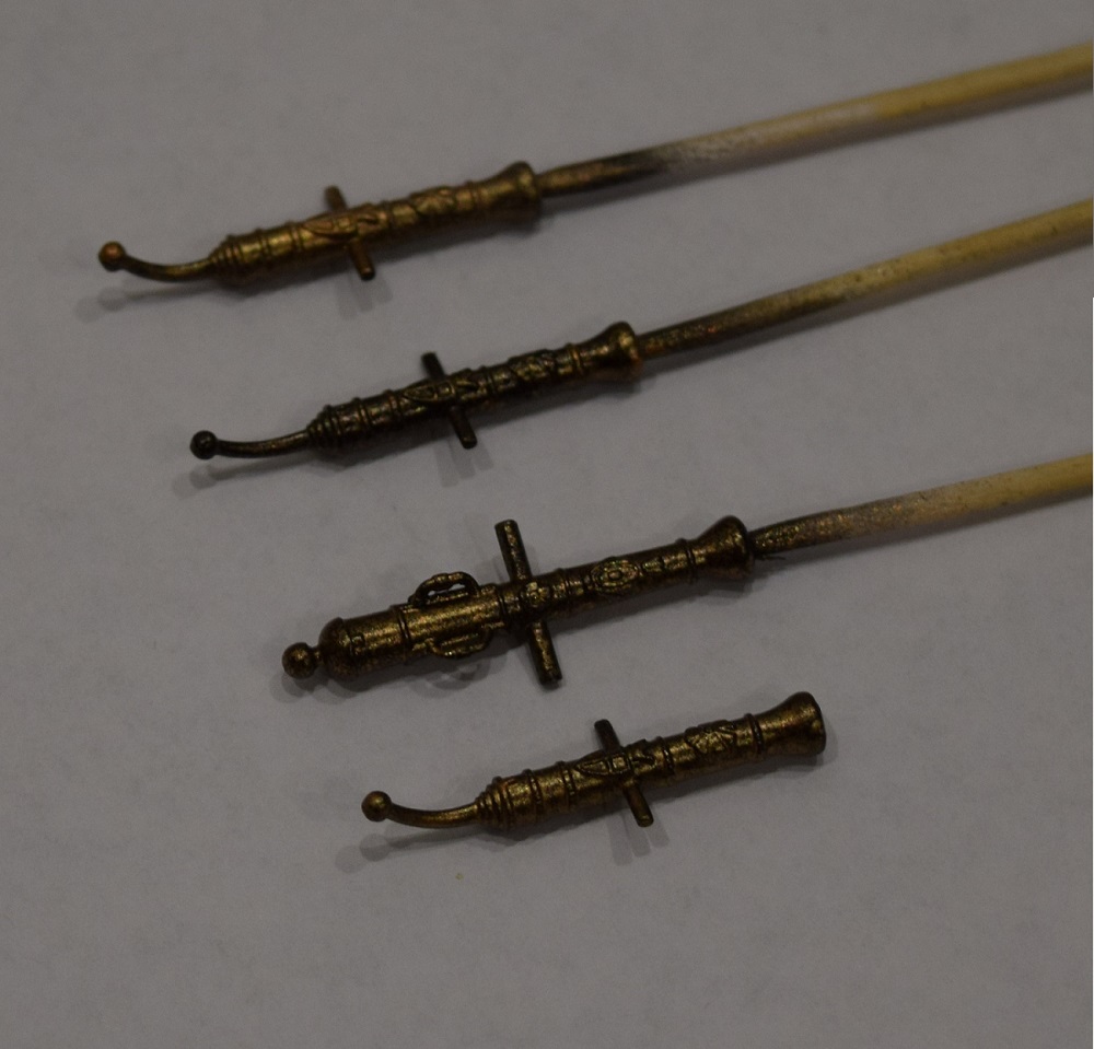

то что получилось у меня...

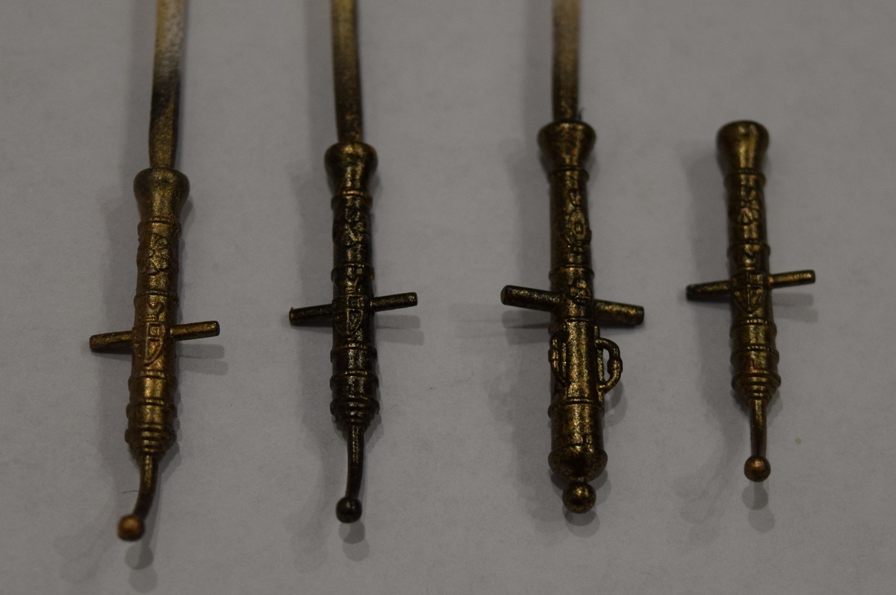

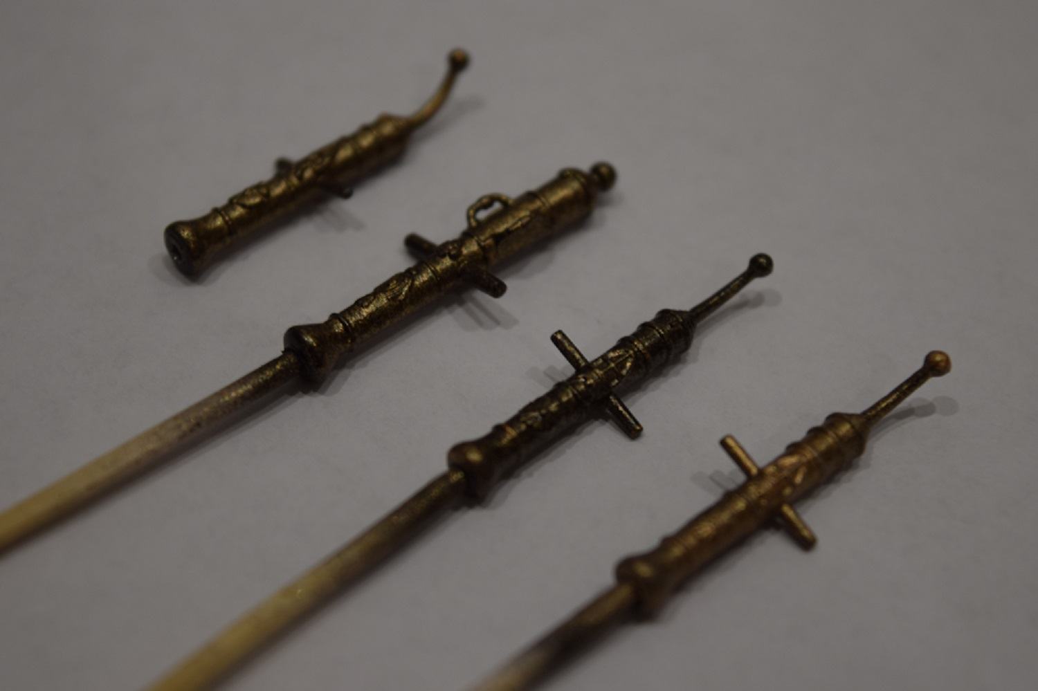

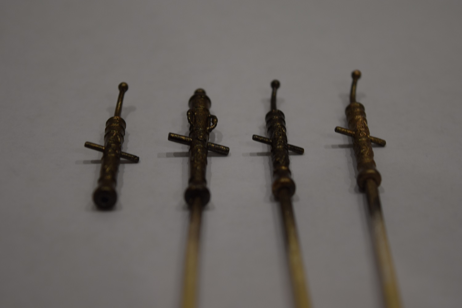

решил оставить чтото среднее не хочу очень черные делать всетаки думаю их драили)) на первом фото 2 правые выбор остановил на них
- Вложения
- DSC_09781.jpg (241.28 КБ) 13179 просмотров
- DSC_09761.jpg (198.2 КБ) 13179 просмотров
- DSC_0965111.jpg (134.22 КБ) 13183 просмотра

Peekaboo писал(а):решил оставить чтото среднее не хочу очень черные делать всетаки думаю их драили)) на первом фото 2 правые выбор остановил на них
Мне такие нравятся. На фоне светлой палубы и ярких орудийных станков будут прилично смотреться. Только как не пострадает ваша технология? Пушки будут присылать не сразу все , а по одной - две и не в каждом номере , а через журнал, два... Удачи Вам и Здоровья.
