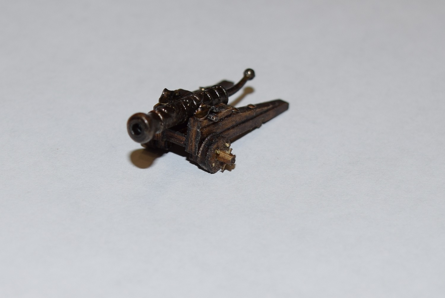

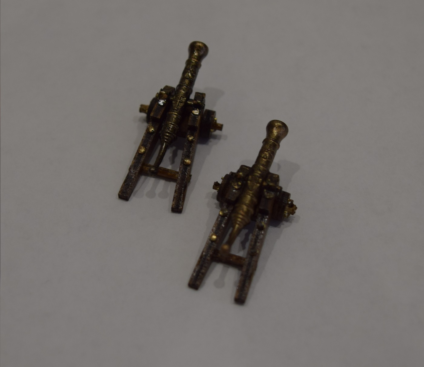

Сообщение Peekaboo » 27 янв 2017, 02:58
фоткал со вспышкой появился блеск а так его нет....и да простите что засираю тему просто свою создавать нет смысла а совет и критику послушал бы

Сообщение АндрейЛ » 27 янв 2017, 08:28
Peekaboo писал(а):фоткал со вспышкой появился блеск а так его нет....и да простите что засираю тему просто свою создавать нет смысла а совет и критику послушал бы
Пушка ваша нравиться, а вот цвет лафета нет( сливается все как то...ну и лично мое мнение не очень такой цвет, простите. Мне понравилось морилкой красное дерево, сам буду ей делать. И еще что не очень нравиться это ось. Как то далеко выступает и клинышки по идее должны быть в упор колеса чтоб его держать.
Простите если что)

Сообщение керва » 27 янв 2017, 09:38
АндрейЛ писал(а):Пушка ваша нравиться, а вот цвет лафета нет( сливается все как то...ну и лично мое мнение не очень такой цвет, простите. Мне понравилось морилкой красное дерево, сам буду ей делать. И еще что не очень нравиться это ось. Как то далеко выступает и клинышки по идее должны быть в упор колеса чтоб его держать.
Простите если что)
Здравствуйте Андрей! Моя пушка не золотой червонец что бы нравится абсолютно всем. Андрей я буду рад если вы что то возьмете из моих вариаций. Значит я не зря старался. Очень хорошо, что имеете своё мнение. Вот поэтому я ребят и поторапливаю выполнить задание журнала сейчас! А не в необозримом будущем. Рассуждают вот мол мы кучей получим и за вечер все пушки будут готовы! Мнение у нас может меняться и мы можем исправить то , что для нас не приемлимо. Я думаю и моя пушка по виду тоже будет корректироваться...

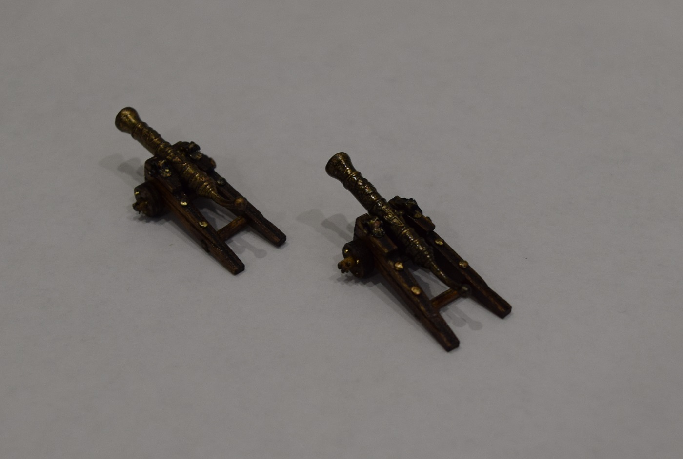

Peekaboo
Сообщения: 59
Зарегистрирован: 16 янв 2017, 23:08

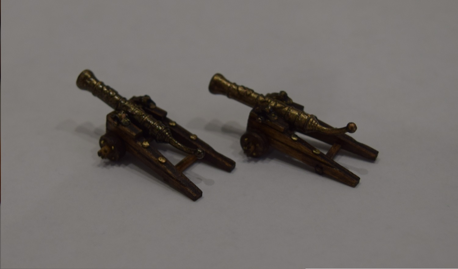

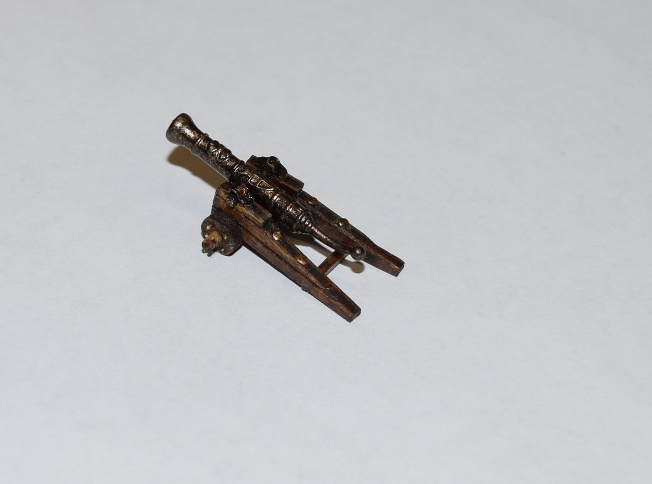

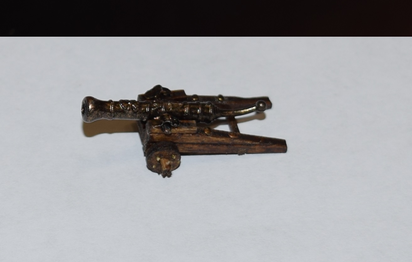

Сообщение Peekaboo » 27 янв 2017, 11:13
сделал дневные фотки хоть что-то получше стало не умею я пользоваться зеркалкой жены)))
Сообщения: 87
Благодарил (а): 18 раз
Поблагодарили: 26 раз
Сообщение AZET » 27 янв 2017, 11:18
Peekaboo писал(а):сделал дневные фотки хоть что-то получше стало не умею я пользоваться зеркалкой жены)))
Получилось(стволы) хорошо, но закрасьте торцы фанеры, глаз режет.

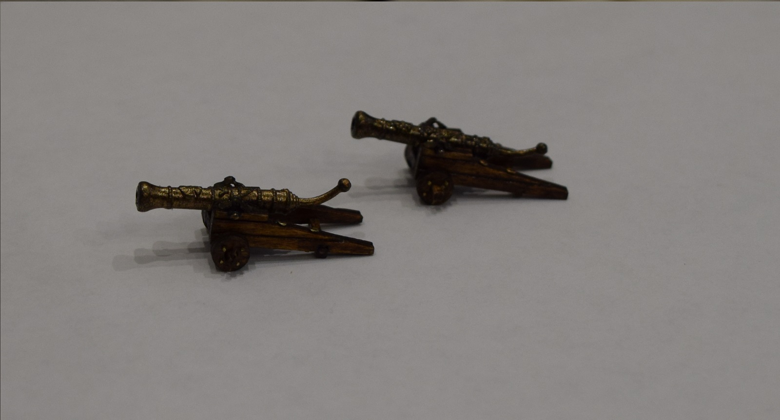

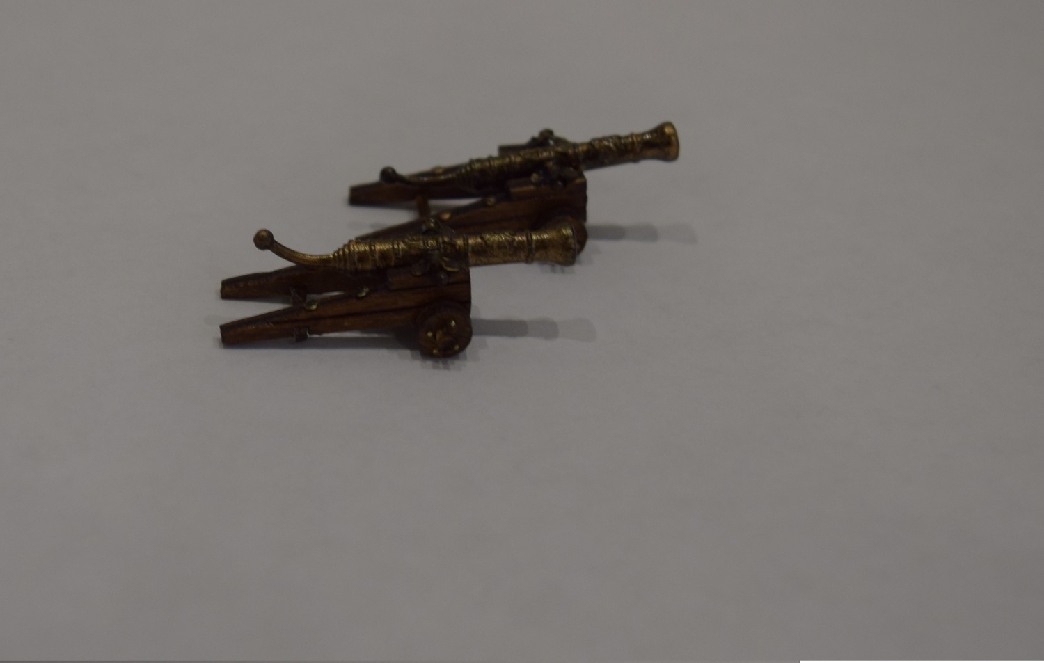

Peekaboo
Сообщения: 59

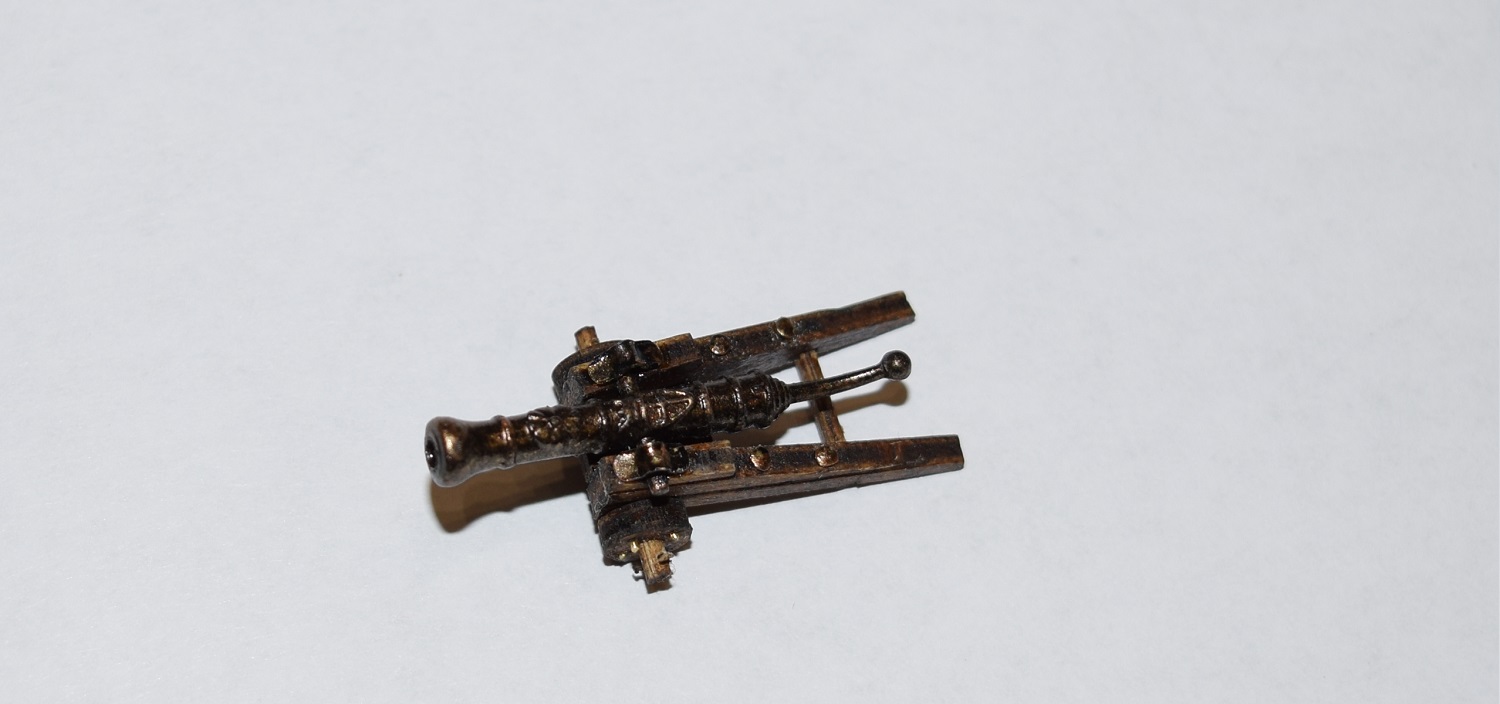

Сообщение Peekaboo » 27 янв 2017, 11:18
и в догонку)

Сообщение Almaz1188 » 27 янв 2017, 12:11
А из чего гвозди делали? И вообще видна ли будет такая детализация на фоне всего корабля??? Да и пушек не мало... не надоест ли делать эти пушки так кропотливо??? Выглядит конечно замечательно!!!
Но стало похоже изготовление пушки на какой-то конкурс у кого лучше!!! ;) Можно даже голосование объявлять! :) Победа тому, кто сделает стреляющую пушку! :D
Как мне кажется лучше внимание уделить аккуратности изготовления и покраске, а не именно детализации...
Да и гвозди эти получаются не в масштаб самой пушки - очень большие!

Сообщение керва » 27 янв 2017, 13:27
Добрый день! Я думаю вашей камере не хватает света. Наверное по этому фото вялые.
Насчет пушек , чувствуется, что сделаны с любовью. Цвет подобран мастерски. Здесь не скажешь, что это чугунные пушки. Бронза! Действительно Бронза! Заметил два косяка. Одна из пушек на станке со слишком широкой рамой. Слишком далеко друг от друга щеки станка! Ствол орудия должен покоиться на щеках станка. Второй огрех уж очень большого диаметра болты стягивающие брусья станка. Медную проволоку лучше брать для изготовления болтов не более 0,5 мм. Не расстраивайтесь, у нас с вами впереди еще не один десяток пушек вы еще успеете скорректировать огрехи. Удачи Вам и конечно Успеха!
Peekaboo
Сообщения: 59
Сообщение Peekaboo » 27 янв 2017, 13:37
да большеваты болты не попробывал по разному на вид больше понравились с большими ))) понимаю что маштаб не очень ну уж очень захотелось)думал вообще квадратные сделать))
АндрейЛ
Сообщения: 79
Поблагодарили: 17 раз
Сообщение АндрейЛ » 27 янв 2017, 13:48
так)по фото) все просто добавьте свет будет в разы лучше, на 2 фото видна разница пушек...вернее лафет, именно для этого Сергей(керва) писал и описывал процесс стапеля для пушек) считаю тут он необходим) зато все пушечки будут один в один)
