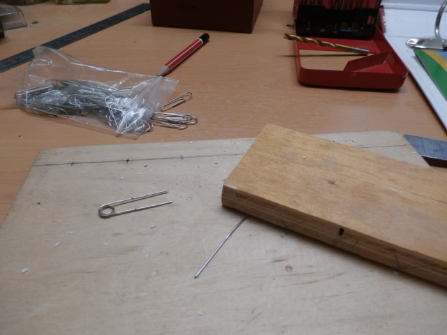

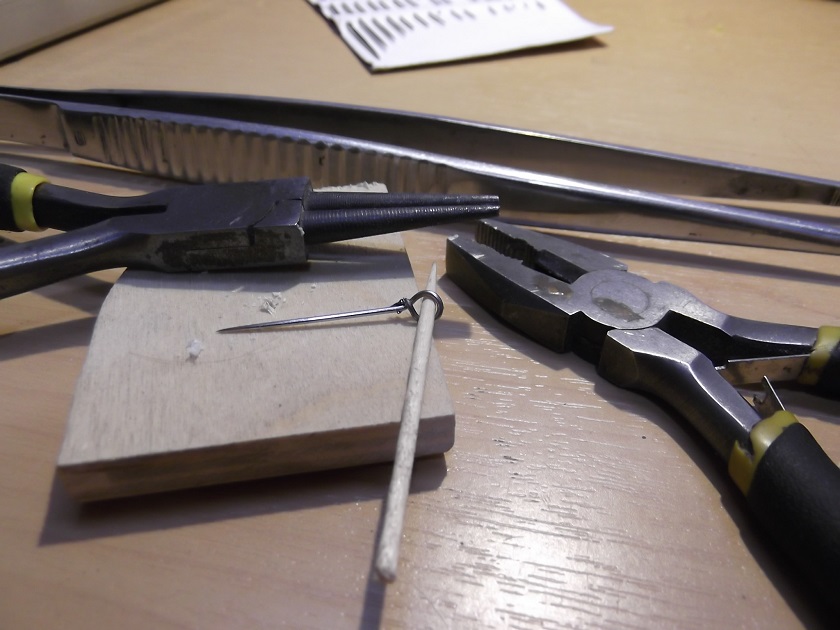

С самого начала своей веточки я пишу о подготовке судомоделиста к закладке на стапели домашней Верфи нового корабля. Времени остаётся все меньше и меньше. Вчера получил SMS от ДеА о том что мне отправлена посылка с первыми журналами Повелителя ( № 2-5 ). Значит посылка уже в пути...
Сегодня я хочу обратить ваше внимание на способ крепления реек черновой и чистовой обшивок модели. Классически предлагается рейки с нанесенным на них слоем клея закреплять на шпангоутах и килевой рамке силового набора модели гвоздиками, прибивая маленьким молоточком или специальным устройством под названием - гвоздарь. Я считаю это варварским способом. Гвоздики деформируют рейки обшивки делают сколы и трещины в шпангоутах и в самих рейках. Я искал способ избавиться от этой варварской операции. Предлагаю на ваше внимание два варианта решения этой проблемы.
Первый вариант: Перейти с гвоздей на булавки.
Мне нужно было обойтись без заколачивания. Как вариант - булавки. Булавуки можно заточить очень тонко и они не будут деформировать и колоть древесину. Но у булавок свой минус. Слишком слабо приклеены головки. Без головки возиться с булавкой сложно. Нужна рукоятка. У меня врачи поставили диагноз - диабет. Дома накопилось много инсулиновых шприцов. Шприцы не дороги в среднем 7 р в аптеке. Вот из шприцов решил делать ручки для булавок. Вынимаем плоскогубцами иглу. На её место вставляем булавку. Отлично!

керва писал(а):Сегодня я хочу обратить ваше внимание на способ крепления реек черновой и чистовой обшивок модели. Классически предлагается рейки с нанесенным на них слоем клея закреплять на шпангоутах и килевой рамке силового набора модели гвоздиками, прибивая маленьким молоточком или специальным устройством под названием - гвоздарь. Я считаю это варварским способом. Гвоздики деформируют рейки обшивки делают сколы и трещины в шпангоутах и в самих рейках. Я искал способ избавиться от этой варварской операции. Предлагаю на ваше внимание два варианта решения этой проблемы.
Ну это получается сколько же шприцов понадобится???
А вариант со сверлением отверстий под гвоздики может быть? Диаметр сверла брать чуток поменьше...
Видел данный способ в видео на ютубе...
Сергей.

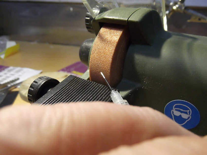

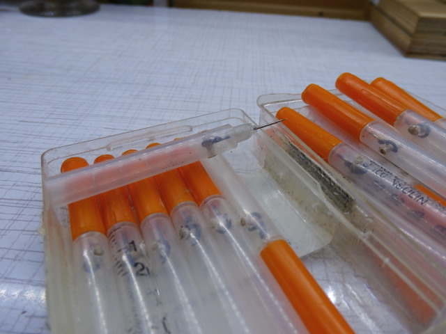

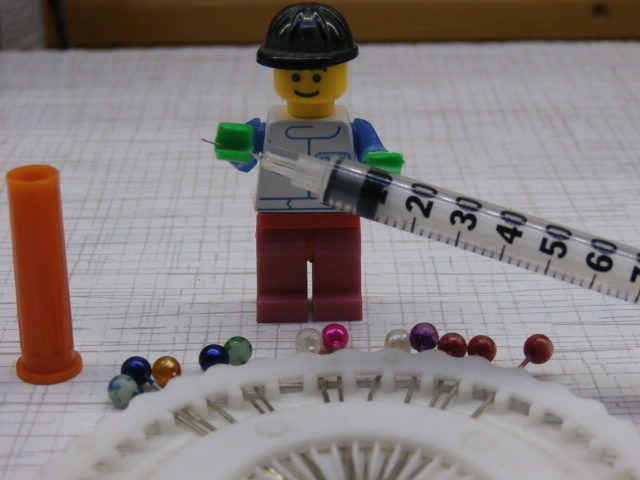

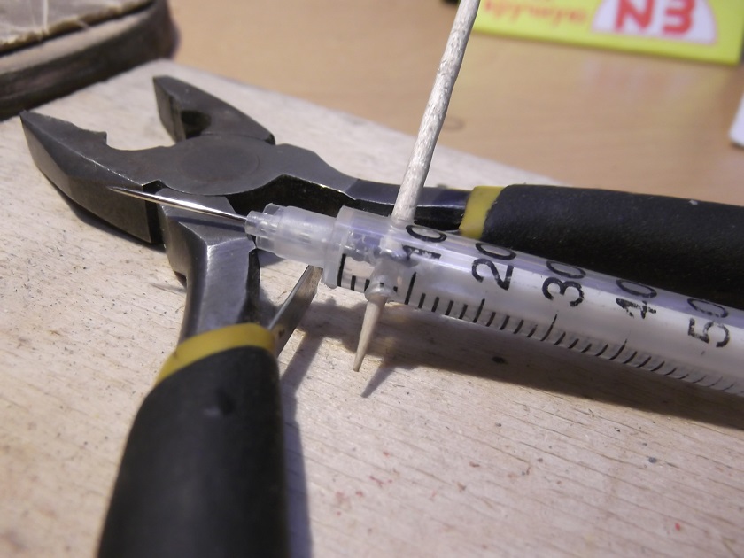

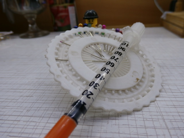

Продолжение. Отлично да не очень. Гнездо шприца слабо! при частой нагрузке перестает держать иголку. Значит нужно как то закрепить иголку в глубине рукоятки. Получается - Надо делать стопор! и главное на булавке слаб металл! До меня дошло - Глупо делать иголки из булавок если можно делать иголки из швейных тонких иголок! Стопор решил делать из зубочистки. Укорачиваю шприц почти на половину. Сверлю поперечные отверстия в шприце на2мм. Пламенем горелки опускаю металл иголки разогревая его до красна, а затем свободно остужаю тыльный конец иглы. Со стороны ушка иголка отпущена и позволяет себя завязать петлей. Завязываю иголку колечком. Вставляю из нутри и закрепляю зубочисткой.
- Вложения
- DSCF0854.jpg (143.15 КБ) 14113 просмотров
- DSCF0855.jpg (207.53 КБ) 14113 просмотров
- DSCF0853.jpg (188.55 КБ) 14113 просмотров

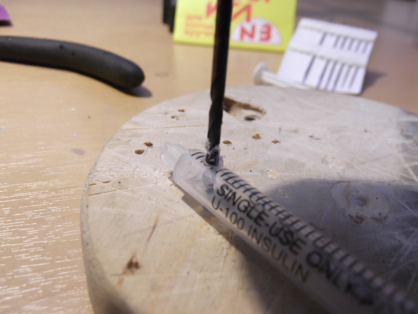

Продолжение.
- Вложения
- DSCF0860.jpg (184.02 КБ) 14110 просмотров
- DSCF0859.jpg (198.41 КБ) 14110 просмотров
- DSCF0856.jpg (166.35 КБ) 14110 просмотров

Almaz1188 писал(а):.
Видел данный способ в видео на ютубе...[/quote]
Отвечаю на ваш вопрос. У меня 25 штук. 2 штуки сломались из за перекала иголок. Пришлось заменить на новые. Из эксплуатации выяснилось что можно вполне обойтись 20, пока клеишь последние, первые уже высохли и их снимаешь и пускаешь заново.
Вариант со сверлением не пробовал. Но видел и что бы проверить восемь дней убухал на микросверлильную стойку! Будет возможность проверить ЮТУБа
Успехов и Здоровья!

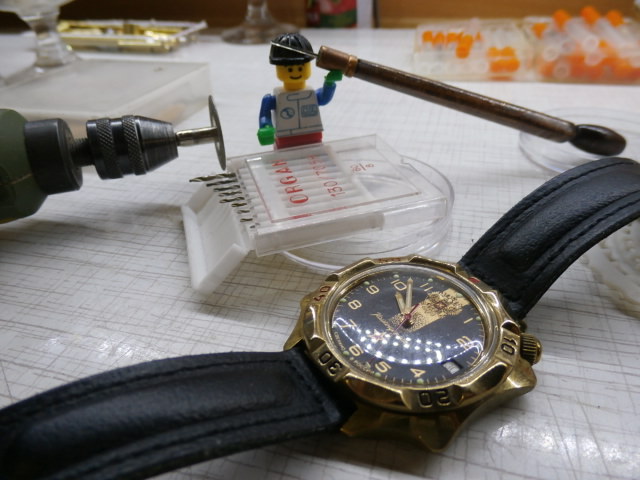

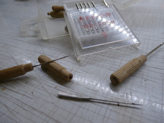

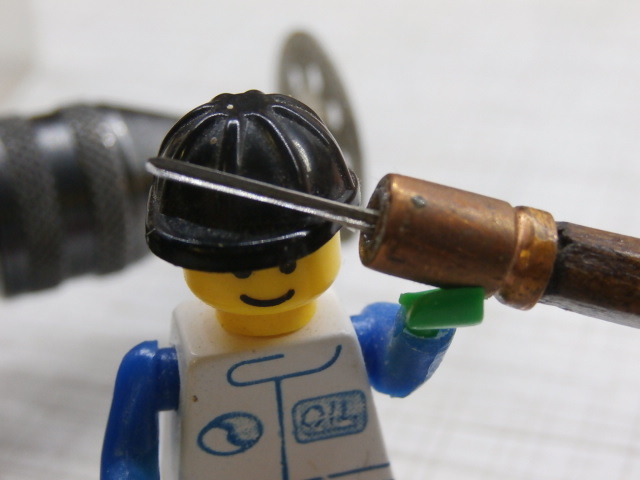

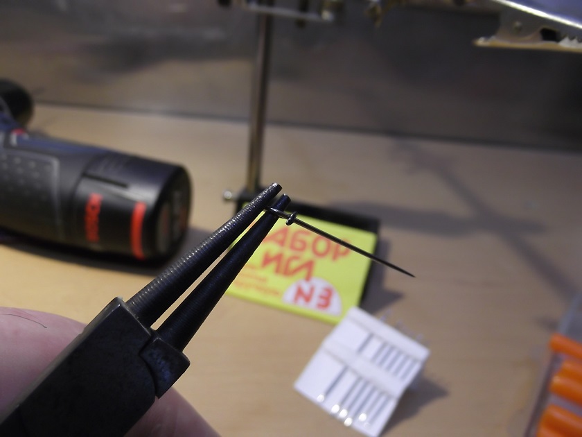

Добрый вечер! Продолжаю о иглах для обшивки модели.
Вариант два.
Блуждая по интернету я с удивлением узнал что для изготовления игл используется очень высококачественная сталь. В частности для игл бытовым швейным машинкам. Я понял, вот где лежит решение и моего вопроса. Иглы для швейных машинок распределяются по номерам. Самые тонкие - номер 55. Самые толстые за 200. Работать на прямую с ними сложно. Игла скользкая, упадет сразу не найдешь. Нужна ручка. Мне подошел по удобству мебельный буковый шкант. В нашем городе я нашел №60. Тонкость и острота этой иголки меня устраивает , её даже не надо затачивать. Ручка - шкант с нанесенной резьбой очень удобна в работе. Остается только надсверлить шкант 2мм сверлом и отличный инструмент готов! Фирменная пластиковая упаковка от игл очень удобна для хранения тонких сверл. Толстую иглу я решил попробовать на роль желобковой стамески. По всему городу искал но к сожалению нашел только 120 номер. У иголки для швейной машинки есть по телу ручеёк, но он очень узкий. Я расширил ручеёк алмазным диском бормашинки. Стамеска получилась на славу, если её правильно заточить! Беря градусы заточки от большой серьёзной стамески. Судомоделисту очень нужна такая желобковая стамеска делать протоки на пример на блоках. Жаль не попались мне иглы больших размеров, что бы изготовить стамески еще по больше. Но я не унываю, мне знающий человек подсказал что на зонтиках спицы сделаны тоже из качественной стали. Жаль профиль там не тот (V) ,а нужен (U) Удачи вам и исполнения всех ваших желаний!
Вариант два.
- Вложения
- P1301381.JPG (75.73 КБ) 14365 просмотров
- P1301380.JPG (83.49 КБ) 14365 просмотров
- P1301379.JPG (77.72 КБ) 14365 просмотров

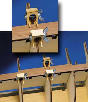

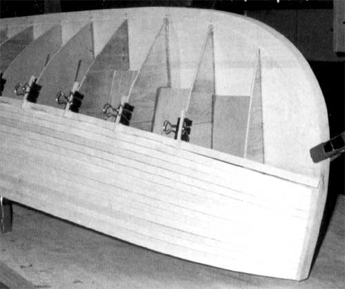

Добрый день , есть соображения упростить крепления реек, без иголок и гвоздей! есть такое приспособление называется С- зажимы стоят они около 600 рублей
- Вложения
- с зажимы.jpg (15.25 КБ) 14252 просмотра
Но есть способ более дешевый! В инете нашел сомоделку.
Я делаю мои собственные С-зажимы, потому что они намного дешевле, чем предлагаемые в магазинах и, не имея никаких винтов, не оставляют
отверстий в обшивке (настиле) или в любом из шпангоутов модели. Лучше
всего они подходят для изготовления корпуса наборной модели, с ними
действительно легко делать обшивку (см. фото). Просто купите некоторое
количество конторских зажимов (доступны в любом канцелярском магазине) и
сделайте к ним деревянные детали размером примерно 6x6x50 мм. Сделайте
пропил в деревянных деталях и вклейте в них на эпоксидной смоле зажимы
(см. схему). Чтобы использовать ваше создание, зажмите его на один из
шпангоутов вашей модели и отрегулируйте его так, чтобы деревянная часть
зажима крепко прижимала рейку обшивки к шпангоуту. Одновременно край
самого зажима может прижимать рейку к торцу соседней рейки, обеспечивая
отсутствие щелей. Зажимы можно сделать нескольких размеров под различные
задачи.

zweroid писал(а):
Добрый день , есть соображения упростить крепления реек, без иголок и гвоздей! есть такое приспособление называется С- зажимы стоят они около 600 рублей[/quote]
Здравствуйте! Вариант возможно и хорош. Но у больно цена кусается. Хотя сами зажимы сделаны, я думаю добротно, а значит их хватит на оставшуюся жизнь...

zweroid писал(а):Но есть способ более дешевый! В инете нашел сомоделку..
Ваш способ действительно интересен. Нужен только энтузиаст, который бы опробовал их в деле. Перенес из рисунка на бумаге в дело! Свой пост я писал с целью того что бы ребята обратили своё внимание на эту проблему. Что бы подготовились к строительству, а не просто поговорили - и забыли...

zweroid писал(а): есть такое приспособление называется С- зажимы стоят они около 600 рублей
Как мне объяснили консультанты с сайта "Верфь на столе", эти зажимы используют в моделях с однослойной обшивкой.
И в комплекте их 6 штучек всего.

zweroid писал(а): Просто купите некоторое
сделайте к ним деревянные детали размером примерно 6x6x50 мм.....
Часто пользуясь зажимами (немного не в таком виде) считаю применение самым оптимальным!!!
С уважением, Роман

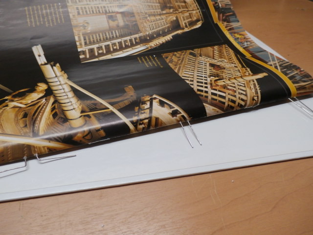

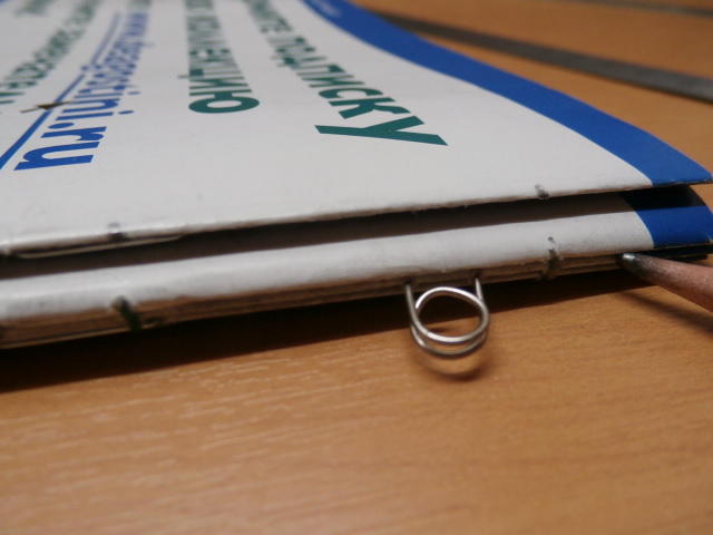

Здравствуйте! Сегодня пришли ко мне мои журналы. Праздничный день! Как ни как а первая посылка! Ну и конечно в первую очередь их раз - и себе в норку! Как не давно мне писал кто то. Ну в норку, не в норку а папку надо обновить! Долго она ждала этого дня. Я решил показать как храню и подшиваю журналы.
ИТАК: Начинаем со среднего - номер третий. Он будет с колечками, за которые будет держаться в самой папке. К третьему номеру подошью спереди два журнала номер 1 и 2 ну а сзади подошью 4 и 5.
Колечки я делаю из канцелярских скрепок. Конечно новоманерные цветные канц скрепки смотрятся нарядней, но наши торгаши их завозят редко. Папку я специально подобрал с тремя точками крепления. Она лучше распределяет нагрузку .Плоскогубцами разгибаю скрепку , выравниваю катая проволоку между двух брусков и накручиваю на сверло. Опытным путем подобрал оптимальный размер сверла на 5 мм Я не люблю когда журналы толкутся в середине. Поэтому колечки делаю длинные на 1,5 см.
- Вложения
- P2011386.JPG (83.26 КБ) 13853 просмотра
- P2011385.JPG (76.14 КБ) 13853 просмотра
- P2011384.JPG (80.4 КБ) 13853 просмотра

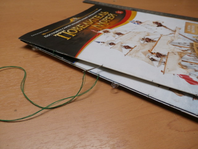

Продолжение.
Пришиваю друг дружку журналы обычной иглой и обычными нитками. Оставляю по краям с верху и низу 2 см. и распределяю остальное пространство по 5 см. Что бы не путаться предварительно размечаю карандашом и аккуратно протыкаю шилом. К среднему - третьему пришиваю 2 а затем 1. Ну а потом подшиваю к третьему 4 и 5
- Вложения
- P2011390.JPG (80.29 КБ) 13855 просмотров
- P2011389.JPG (79.84 КБ) 13855 просмотров
- P2011388.JPG (80.85 КБ) 13855 просмотров

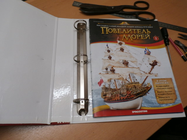

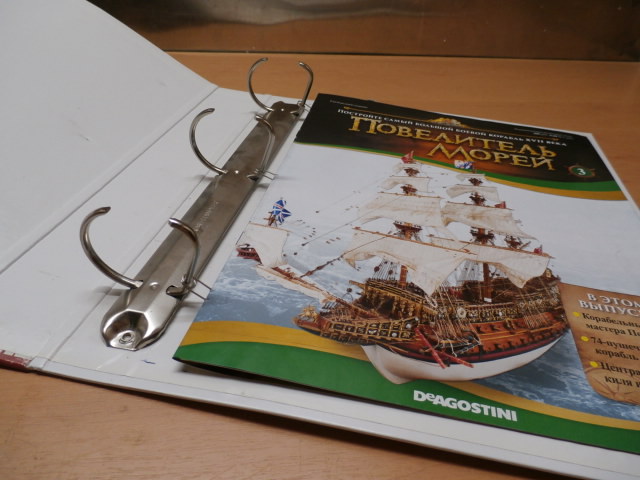

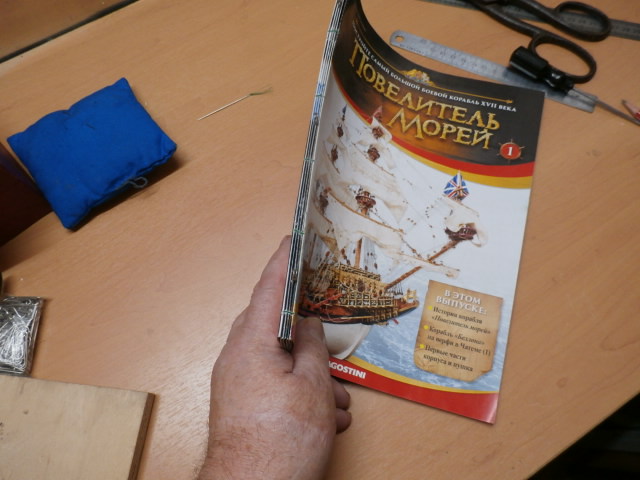

Тетрадочка из первых пяти журналов готова! Пора им в свою квартирку! Перепробовав разные варианты я остановился на этом. По моему мнению этот - оптимален. Когда нужна информация. Отстегиваешь тетрадочку работаешь с материалом, а потом пристегиваешь - минутное дело. Журналы не теряются не портятся от эксплуатации. Всегда под рукой. Всегда согласны хозяину помогать! Удачи всем и Здоровья!
- Вложения
- P2011394.JPG (78.33 КБ) 13856 просмотров
- P2011392.JPG (79.73 КБ) 13856 просмотров
- P2011391.JPG (80.17 КБ) 13856 просмотров

А что, если не сшивать, а просто склеить их между собой? То есть взять полоску картона, скажем, шириной, сколько там надо, 5-6 мм, и приклеит в торец этих журналов.
Ну, просто нет у меня зелёных ниток)
- Romantic
- Сообщения: 314
- Зарегистрирован: 20 янв 2017, 20:47
- Благодарил (а): 86 раз
- Поблагодарили: 150 раз
Мне кажется куда проще взять дырокол и сделать соответствующее количество отверстий. Потеря информации в 1 см2 (от дырдочек) с каждой страницы - цифра несущественная. И также можно всегда отделить нужный номер из всей массы.
С уважением, Роман
