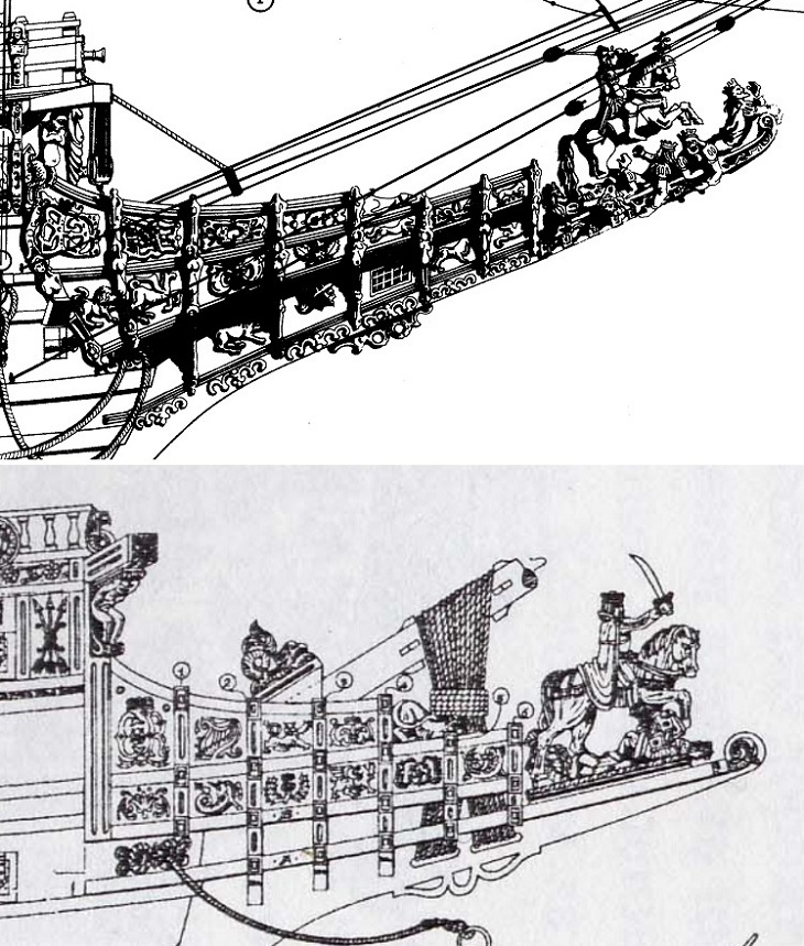

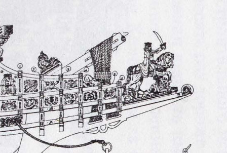

Romantic писал(а):Пригляделся: одинаковый мужик с саблей на бушприте, одинаково массивный задний фонарь, одинаковый угол наклона галерей.... в чём не Соверен ? Только на "красивом" чертеже 12 портов на нижней палубе, а на чертеже в Гринвиче 13....
Вы это серьезно? про мужика с саблей?
Romantic
Сообщения: 314
Благодарил (а): 86 раз
Поблагодарили: 150 раз
Re: "Повелитель Морей" от Romantica
Сообщение Romantic » 25 янв 2017, 21:54
Какие могут быть шутки с мужиком с саблей??
На той картинке, которую я повторил из ссылки Viperch а, обозначив как "Отличное изображение", нарисован мужик с саблей:
И на гравюре из Гринвича точно такой же:
С уважением, Роман

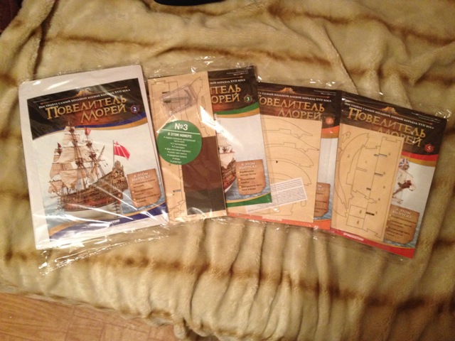

Салам, друзья! Почта России сработала отлично - два дня и первая посылка у меня в руках:
Завтра буду вникать, что к чему. И надо стапель всё таки готовить.
С уважением, Роман

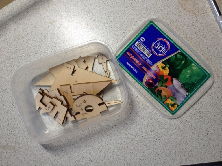

Собрал часть каркаса без закрепления шпангоутов. Это будет здоровеееееный кораблик!
Те части, которые, как мне кажется, нужно клеить сразу с деталюшками первого номера:
А так собираюсь хранить ожидающие своего времени причиндалы:
С уважением, Роман
