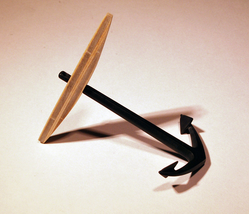

Сообщение Sniper » 02 фев 2017, 11:16

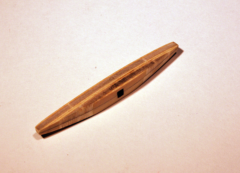

Склеил четыре журнальных детали штока якоря и сточил к концам. Сколько сточить видно на фото. Фанера кстати понравилась в обработке, не рыхлая и не расслаивается. Шток зачернился вроде удачно.

Сообщение Almaz1188 » 02 фев 2017, 11:37
Sniper писал(а):Шток зачернился вроде удачно.
Каким образом чернили?
Сергей.
Сообщение Sniper » 02 фев 2017, 13:39
Читай на несколько постов выше.

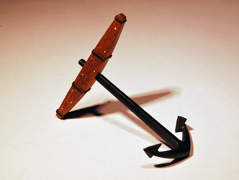

Сообщение Sniper » 04 фев 2017, 01:21

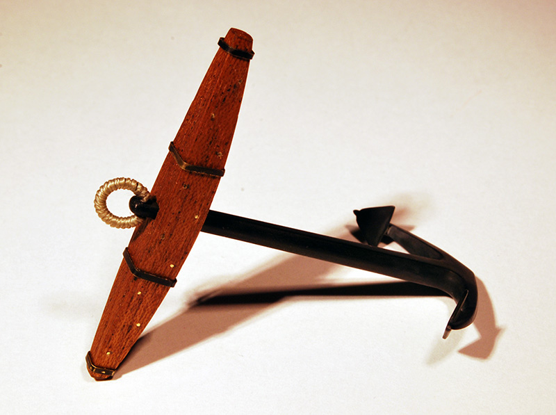

Оклеил шток якоря шпоном (остались планки сапеле от 12 Апостолов) и покрыл тунговым маслом. Из полоски латуни согнул четыре бугеля и приклеил к штоку. Выполнил гвоздевание латунной проволокой, делал первый раз, но получилось вроде ничего. На очереди рым.

Сообщение Redaktor » 04 фев 2017, 01:27
Приветствую! Вроде как по классике длина штока должна равняться длине веретена. Соответствует то что нам положили в номер? По фото сложно просто понять.
Тенно хейка банзай!

Сообщение Μιχαήλ Γ.Σ. » 04 фев 2017, 07:57
Sniper писал(а):Оклеил шток якоря шпоном (остались планки сапеле от 12 Апостолов) и покрыл тунговым маслом. Из полоски латуни согнул четыре бугеля и приклеил к штоку. Выполнил гвоздевание латунной проволокой, делал первый раз, но получилось вроде ничего. На очереди рым.
Очень даже достойно получилось, мне оч нравится)
Я только не понял зачем была вся эта дискуссия про то, что бугелей тада не було и болтов в штоке... доказательства с гравюрами и прочими аргументами?)
Сообщение Sniper » 04 фев 2017, 09:19
Redaktor писал(а):Приветствую! Вроде как по классике длина штока должна равняться длине веретена. Соответствует то что нам положили в номер? По фото сложно просто понять.
Прикладывал, почти соответствует ;) Длина веретена у меня получилась 56 мм, штока 54 мм.
Сообщение Sniper » 04 фев 2017, 09:34
InTempo писал(а):Очень даже достойно получилось, мне оч нравится)
Ну вот и мне нравится. По изображениям не так все просто - известно, что автор гравюры Джон Пейн видел корабль без такелажа, а возможно и без других элементов. Автор других многочисленных работ Вильям ван де Вельде был голландцем, приглашенным в Англию и возможно рисовал голландские штоки английским кораблям. Я склонен полагать, что шток был без бугелей, возможно с гвоздями. Но привести патворк в историческое соответствие та еще задача, сделать правильный шток якоря и оставить хвостатые пушки? Пилить много не хочу, это же хобби, а оно должно быть в удовольствие. Скажем так - буду облагораживать некоторые невзрачные места патворка, искать золотую середину.
Сообщение Sniper » 04 фев 2017, 18:04
Оклетневал рым якоря бежевой ниткой Гутерманн Тера 10, первый якорь готов!

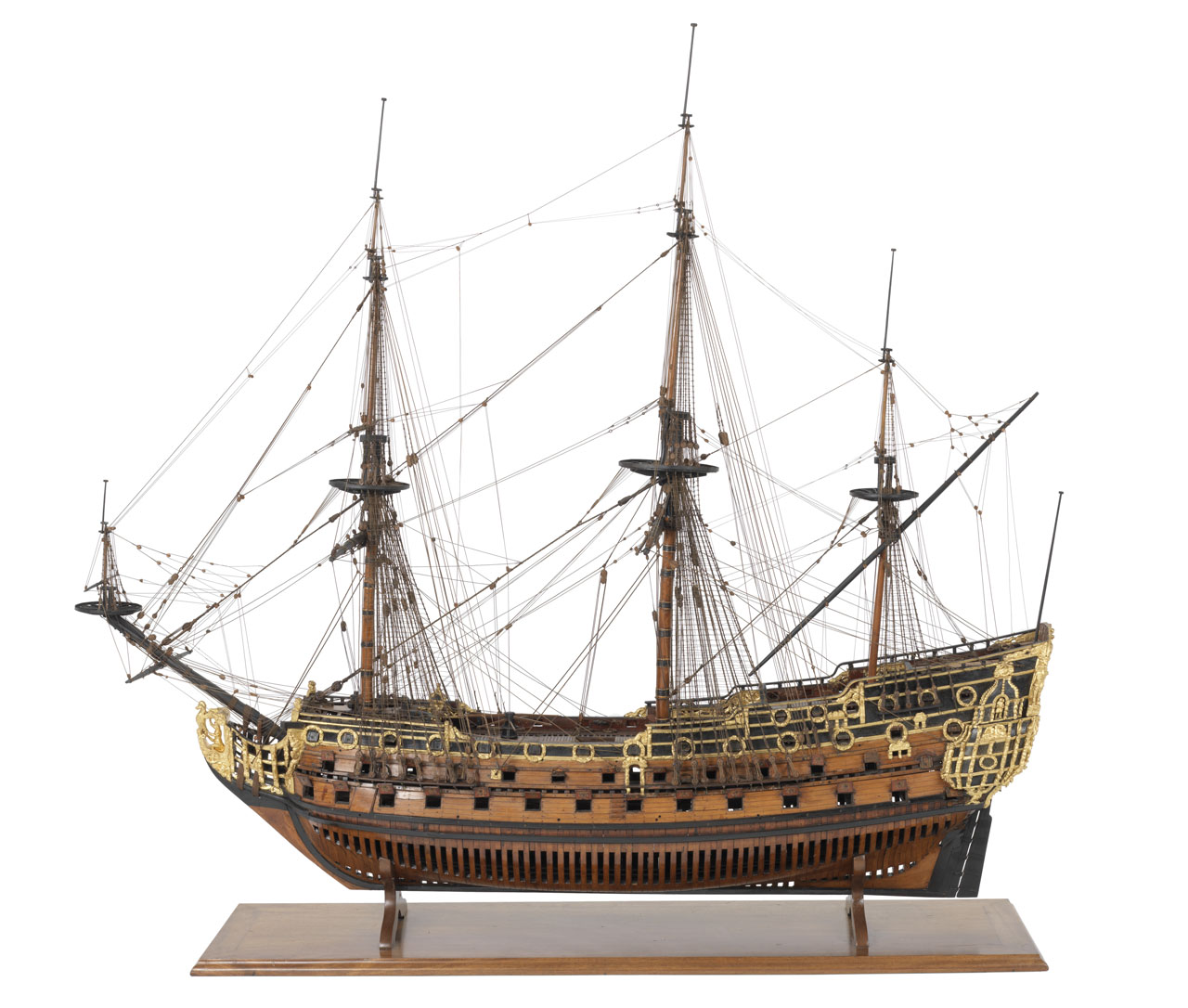

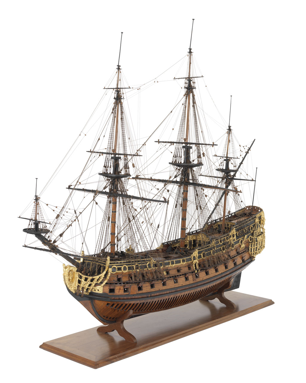

Сообщение Sniper » 07 фев 2017, 13:26
Наконец нашел образец, к которому буду стремиться по цветовой гамме. Это модель трехдечного 90-пушечного корабля из морского музея в Гринвиче датированная 1675 годом, довольно близкая к повелителю по обводам, рангу и временному периоду.

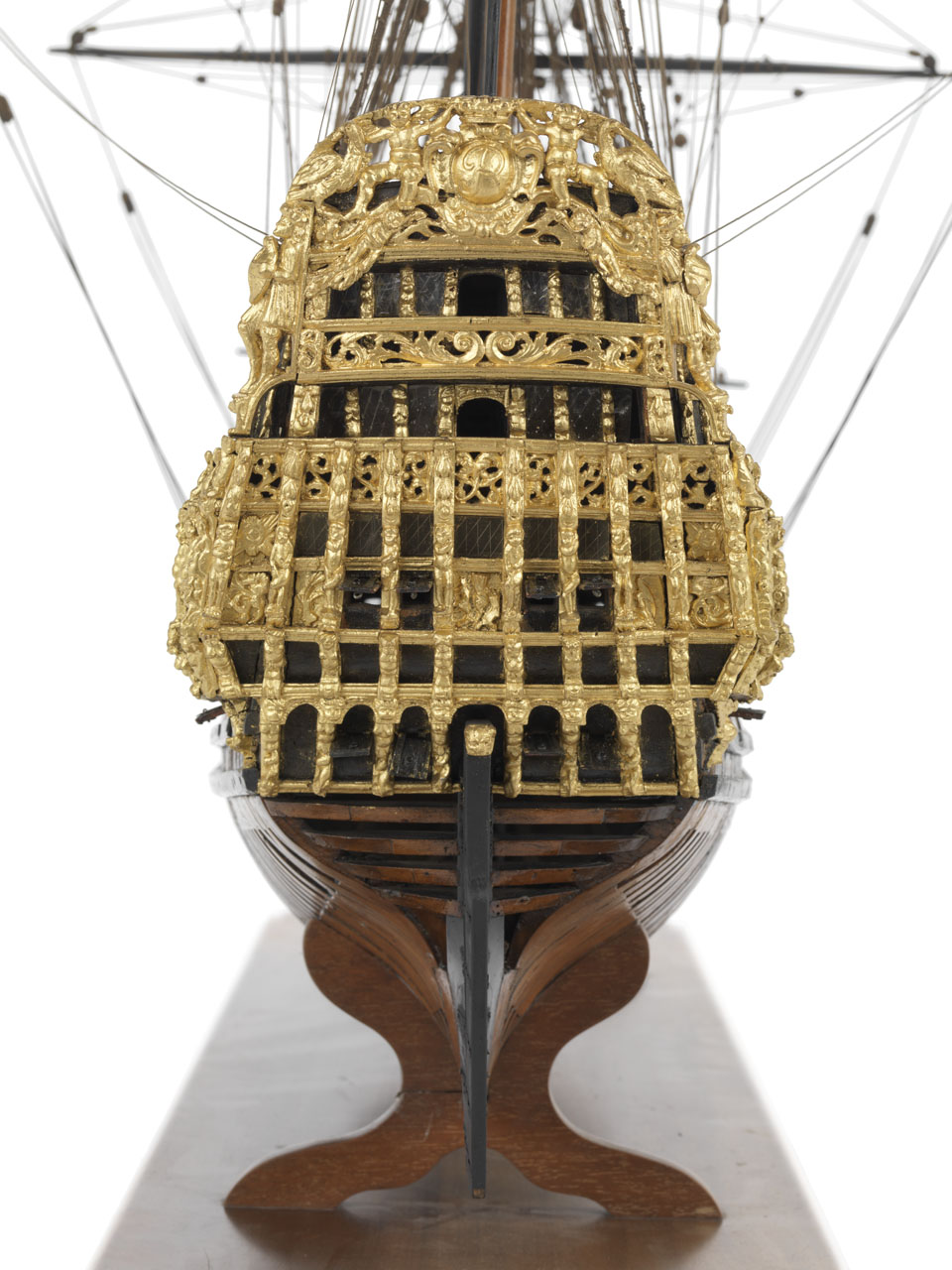

Декор кормы

Сообщение Μιχαήλ Γ.Σ. » 07 фев 2017, 22:07
Sniper писал(а):Наконец нашел образец, к которому буду стремиться по цветовой гамме.
Согласен с Вами. Очень даже достойно будет для "Повелителя Морей".

Sniper писал(а):Декор кормы
Так как думаете была у него голова льва на руле?
