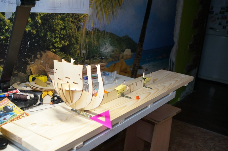

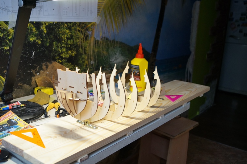

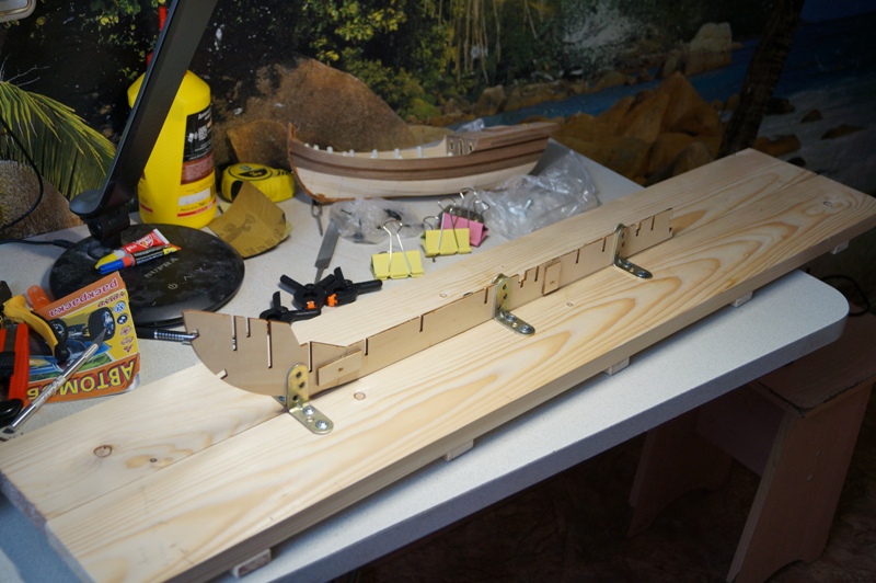

Сегодня, в этот замечательный день, решил таки начать постройку "Черного Властелина". Купил деревяшек, уголки и саморезы, сверла - всего на 260 рублей. Собрал основание - киль держится ровно и крепко. Ну и собрал, что было доступно:
С уважением, Роман

Но чего же поторопились на полусобранную килевую рамку ставить шпангоуты? Собрали бы сначала всю рамку на ровной поверхности, проверили бы её...Поставили усилители... А уж потом и шпаны вклеивали бы. А так "Хвост" может вильнуть...
Ещё раз все спасибо, товарищи, за добрые пожелания!
"Хвост" никуда не уедет. Там будет ещё пара удерживающих уголков.
С уважением, Роман
