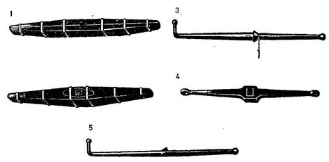

Re: "Повелитель морей" от Дмитрия aka Redaktor
А зачем менять шток якоря? Если шток, предложенный журналом, тоже существовал.

1. Он из фанеры.
2. Его все равно надо дорабатывать - снимать нижнюю часть на конус.
3. Предпочитаю работать с нормальными породами дерева для видимых элементов
4. Можно, конечно, все сделать по инструкции в журнале и получить "модель музейного качества", но люди в такой музей ходить не будут
5. Помимо якоря много чего надо будет менять))))

- Sniper
- Сообщения: 930
- Благодарил (а): 269 раз
- Поблагодарили: 917 раз
Max писал(а):Добрый день!
Простите, но такой шток не существовал, и Ваша картинка это только подтверждает. Шток якоря должен иметь заужение к концам в горизонтальной и в вертикальной плоскости.
