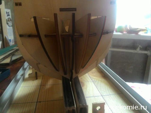

Сообщение RovShik » 20 фев 2017, 14:00
керва писал(а):Продолжение.
Ребра жесткости для реек черновой обшивки - на месте. Укладывая направляющие, старайтесь их укладывать параллельно. Предварительно начертив дорожки на поверхности шпангоута. Замерив линейкой растояние от центра шпангоута до направляющей у козелка. Такое же расстояние отмечаете в низу карандашом. Если не хватает расстояния в прорезях козелка их можно подточить надфилем. Сейчас нужно будет замалковать. Но это я буду делать в следующий раз. Если что то не понятно, пишите попытаюсь ответить! Успехов Вам всем и удачной постройки!
P.S. Для работы с шпангоутами очень хорошо иметь крупный алмазный надфиль. Как молодежь сейчас говорит - он рулит!
Ещё раз добрый день.
Хотелось бы узнать должны ли ребра жесткости доходить до конца шпангоута,так как на насекомых пишут что они короткие . хотелось бы услышать ваш совет. ниже привожу ссыль http://nacekomie.ru/forum/files/201702/ ... cb4359.png
http://nacekomie.ru/forum/files/201702/ ... d6a179.png
С Уважением Равшан
Сообщение керва » 21 фев 2017, 09:35
RovShik писал(а): Ещё раз добрый день.
Нет Равшан! По моему мнению эти ребра жесткости не должны доходить до края шпангоутов. Об"ясняю это тем, что во время малкования шпангоут №2 будет на большую величину обтачиваться с боков и низа. Но я бы вам посоветовал другую сторону у ребра жесткости, та что примыкает к плоскости шпангоута стачивать под углом, что бы ребро полностью ложилось своей гранью на плоскость шпангоута. Ну а затем всё это зафиксировать клеем, и не плохо бы и нагелями из зубочисток , особенно в нижней части этих ребер жесткости. Я очень обеспокоен малой толщиной фанеры (3мм) силовой конструкции скелета модели...
