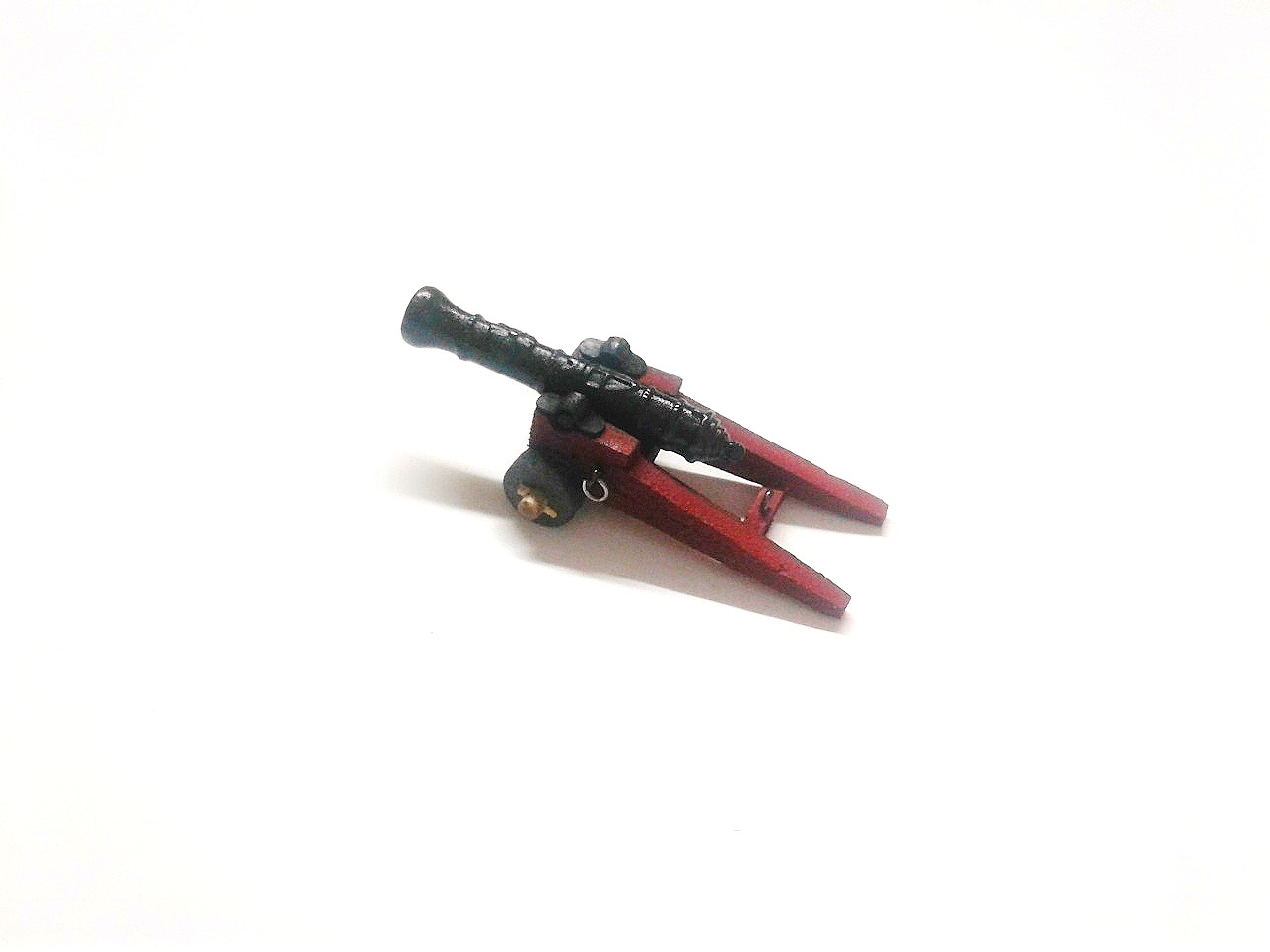

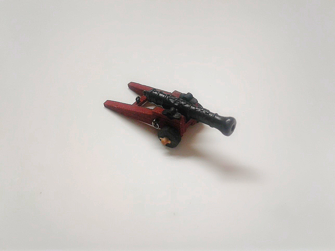

Лафет двухколесный... уменьшил расстояние между щек лафета,сделал рымы с кольцами (рымы из рыболовных крючков),сзади тоже рым.обвязка будет из брюка и таля сзади через двухшкивный блок. На палубу орудия будут сажаться на шплинты

Приветствую! так то хорошо, но хвостовой рым я бы горизонтально в поперечную балку вогнал. Посмотрите, как он располагается на "традиционных" станках. Удачи!

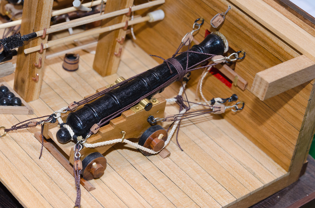

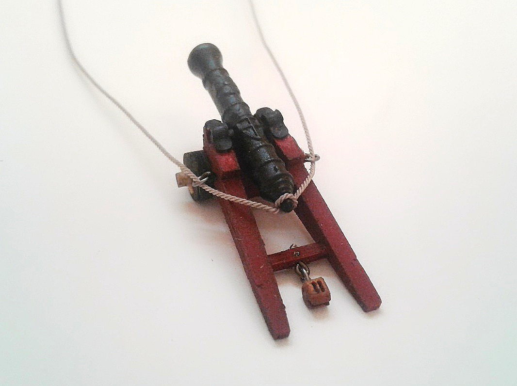

Рым переставил,ну и заодно блочек приладил и брюк примерил

Совсем другое дело))))

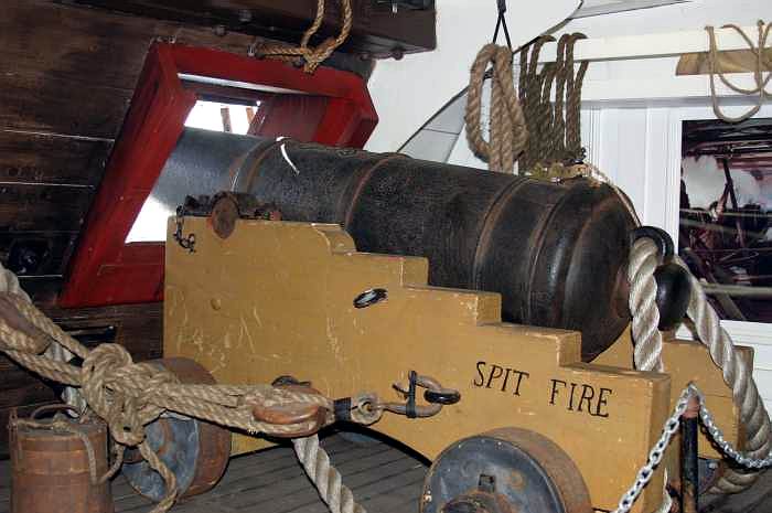

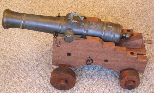

Я вам не надоел? Ваше крепление брюка не так интересно. Я бы примерил такое, оно смотрится "вкуснее"... (фото среднее и нижнее)
Но всё же "высший" пилотаж если надсверлить в винграде и теле орудия мелким сверлом. А затем установить перемычку из тонкой латунной проволоки, вклеив секундным клеем. Брюк можно будет не завязывать, а просто пропустить через "ухо" казенника... (верхнее фото)

Сергей Николаевич, к чему такая скромность))) добро пожаловать на борт в любое время
Ухо в вингарде появилось только к концу 18 века,поэтому первое фото отпадает-надо делать разрывной огон.для меня более интересно 2 фото
Можно конечно попробовать изобразить полную обвязку орудий на обоих лафетах. .. если это кому-нибудь интересно,тогда понадобятся советы бывалых капитанов

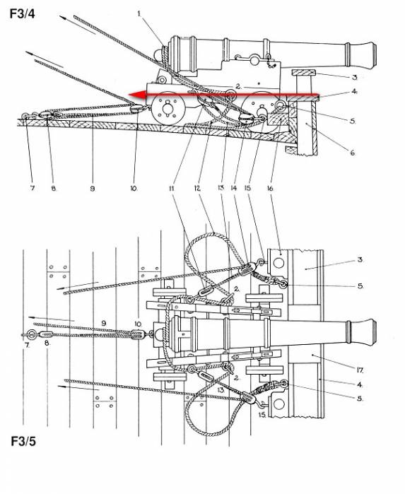

Схема обвязки английского лафета
На вингарде вроде обычная петля,даже без узла...

Сергей, обрати внимание, что на схеме брюк заходит в кольцо в направлении к борту. Сам пока не знаю как правильно, но у тебя и на представленных фотографиях наоборот. Может нет никакого правила и было и так и так?
Вот например схема на поздний период где брюк заходит в кольцо в направлении от борта.
- Вложения
- breech_ring.jpg (42.08 КБ) 12812 просмотров
Последний раз редактировалось Sniper 20 фев 2017, 11:42, всего редактировалось 1 раз.

Кстати да! При такой проводке вроде как получается, что часть усилия при рывке (во время отката) будет передаваться на рым болт. Если же просто провести через кольцо - то оно получается служит лишь как направляющая для брюка.

Парни,спасибо,у меня действительно брюк слева направо,а везде где видел-справа налево...скорей всего справа налево правильно
Никаких рымов в вингарде у нас быть не может-пушки Бломфельда с вингардным кольцом появились не ранее 1790 года
То,что хвост отпилил-не жалко нисколько,их у меня не будет ни одной.я так думаю,что таких пушек никогда и не было,скорей всего китайцы от запасов фальконетов избавляются. Менять буду
Блоки из журнала-отдельная песня,попробуйте ими пушку обвязать...
