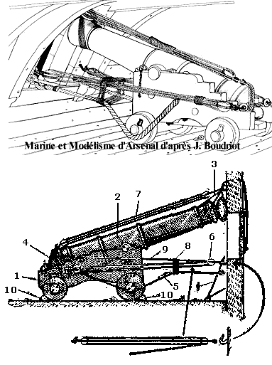

Сообщение Raiden » 21 фев 2017, 20:01
Обвязка орудия в походом положении
Дорогу осилит идущий
Сообщения: 859
Сообщение Μιχαήλ Γ.Σ. » 21 фев 2017, 20:23
Raiden писал(а):Обвязка орудия в походом положении
А будьте добры по схеме приведённой расшифровочку дать) Что цифрами показано?
Я только понял 1 это лафет, а 2 ствол пушки. 10 башмаки.
И что это за "подушка" между стволом и бортом?
Raiden
Сообщения: 155
Благодарил (а): 30 раз
Поблагодарили: 67 раз
Сообщение Raiden » 21 фев 2017, 20:40
5-брюк
6-блок пушечного таля
7-откатный таль
8-обвязка таля
9-пушечный таль
Ну и мешочек с песком,чтобы пушка о борт не билась...
Тут кстати случай когда откатный таль вязался на вингард,а не к рыму лафета

Сообщения: 859
Сообщение Μιχαήλ Γ.Σ. » 21 фев 2017, 21:14
А что показано 3 и 4?

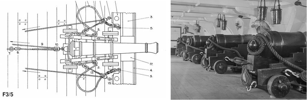

Сообщение Sniper » 22 фев 2017, 09:41
Redaktor писал(а):
Sniper писал(а):У меня несколько версий - наводка по горизонтали, для походного крепления, либо как-то при перезгрузке станка на борт.
Дарова!
Все версии имеют право на жизнь!
1. Мне нравится.
2. Есть схема швартовки пушек. Надо просто посмотреть.
3. Вот это самое сомнительное - станок можно просто талью обхватить.
Значит все таки два задних рыма для походного крепления пушки, а откатная таль у англичан одна.
Redaktor
Сообщения: 350
Сообщение Redaktor » 22 фев 2017, 09:58
Sniper писал(а):Значит все таки два задних рыма для походного крепления пушки, а откатная таль у англичан одна.
Таки да!!!!

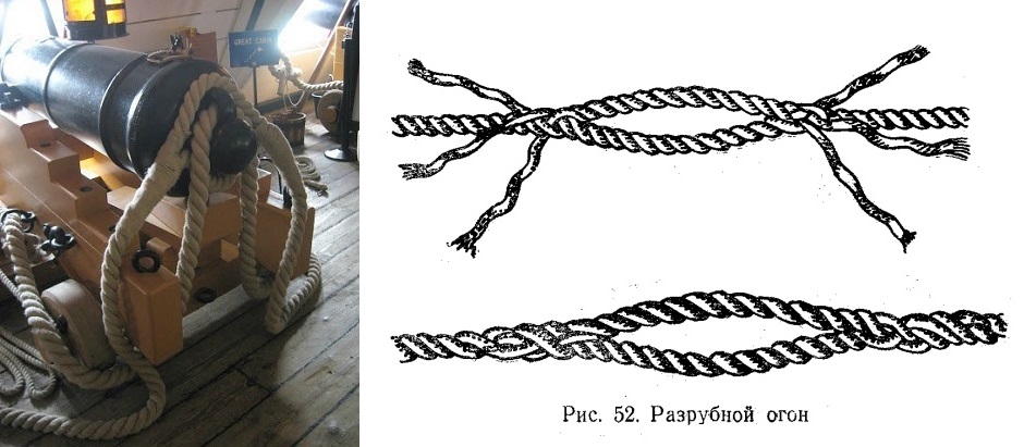

Продолжим про обвязку пушек. Итак, в дополнение к пушечным и откатным талям надо делать брюк. Так как уха или кольца у вингарда нашей пушки нет, что совершенно справедливо, то как-то надо этот брюк к нему крепить.
Меня заинтересовало, достаточно ли просто обернуть вингард брюком как на верхней схеме и фотографии? Или надо делать разрубной огон на брюке?
Монфельд в своей книге действительно упоминает на стр. 176 "Вплоть до конца 18 века брюк разрубным огоном ставили на винград." Короче, если хватит мастерства надо постараться сделать огон или его имитацию.
Redaktor
Сообщения: 350
Сообщение Redaktor » 02 мар 2017, 15:59
Sniper писал(а): Меня заинтересовало, достаточно ли просто обернуть вингард брюком как на верхней схеме и фотографии? Или надо делать разрубной огон на брюке?
Привет!
Я так думаю, можно и так и так. Не критично.... Но разрубной огон будет красивше)
Тенно хейка банзай!
Сообщение Sniper » 02 мар 2017, 16:16
Оказывается есть довольно простой способ изобразить разрубной огон брюка
"В центре брюка расплетаются стренги и в образовавшуюся петлю просовывается вингард."

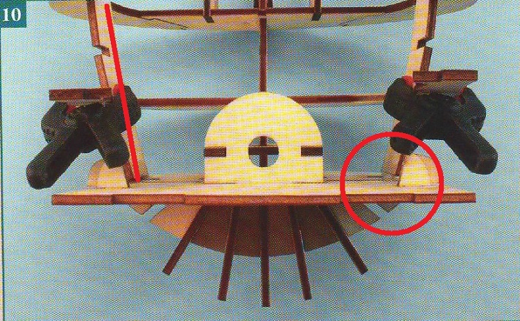

В инструкции номера 7 забыли написать, что стрингер 25 надо гнуть, причем сильно, иначе он не встанет на место. Это видно даже по фотографии. Сейчас вот сидел гнул стрингера - бросил в термос с кипятком на пару минут и потом утюжком прогладил.
И еще я не понял, на фото стрингер справа не доходит до первого шпангоута, хотя логично его туда упереть как слева.
Redaktor
Сообщения: 350
Сообщение Redaktor » 06 мар 2017, 23:07
Sniper писал(а):И еще я не понял, на фото стрингер справа не доходит до первого шпангоута, хотя логично его туда упереть как слева.
Привет!
Похоже, первый шпангоут (или какой он там в комплектации) стоит не перпендикулярно ДП. Или килевую раму в этом месте изогнуло.... Оттого и стрингер не доходит до нужного места.
Тенно хейка банзай!

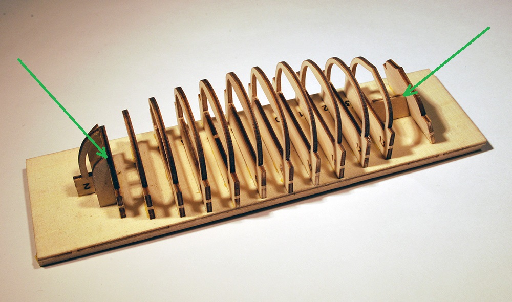

Для тех, кто начал делать каркас шлюпки: не клейте места, указанные стрелками, только пазы деталей. Элементы носовой части (3) и опора транца (14) являются вспомогательными элементами и потом будут из шлюпки удаляться. Так как я не собираюсь красить внутренние детали шлюпки, зачистил нагар от лазера на внутренней части шпангоутов.
Сообщение керва » 09 мар 2017, 10:45
Sniper писал(а):Для тех, кто начал делать каркас шлюпки: не клейте места, указанные стрелками, только пазы деталей. Элементы носовой части (3) и опора транца (14) являются вспомогательными элементами и потом будут из шлюпки удаляться.
Здравствуйте! Я думаю этот пост в какой то мере касается наверное и меня. Действительно, Кто предупрежден тот вооружен ! - говорили древние. Спасибо Вам!
RovShik
Сообщения: 10
Зарегистрирован: 20 фев 2017, 08:12
Благодарил (а): 19 раз
Сообщение RovShik » 09 мар 2017, 14:09
Sniper писал(а):Для тех, кто начал делать каркас шлюпки: не клейте места, указанные стрелками, только пазы деталей. Элементы носовой части (3) и опора транца (14) являются вспомогательными элементами и потом будут из шлюпки удаляться. Так как я не собираюсь красить внутренние детали шлюпки, зачистил нагар от лазера на внутренней части шпангоутов.
Всем привет.
По моему их клеить можно, так как после отделения шлюпки, они останутся на стапели., если не так поправьте.
АндрейЛ
Сообщения: 79
Поблагодарили: 17 раз
Сообщение АндрейЛ » 09 мар 2017, 14:24
По моему их клеить можно, так как после отделения шлюпки, они останутся на стапели., если не так поправьте.[/quote]
Так как они останутся если ты приклеишь???? надо отрывать зачищать и т.д.!!! лучше сразу не клеить, чтоб потом не мучаться

Сообщение RovShik » 09 мар 2017, 14:26
АндрейЛ писал(а):По моему их клеить можно, так как после отделения шлюпки, они останутся на стапели., если не так поправьте.
Так как они останутся если ты приклеишь???? надо отрывать зачищать и т.д.!!! лучше сразу не клеить, чтоб потом не мучаться[/quote]
сори не подумал, и правду так будет лучше
Сообщение керва » 09 мар 2017, 14:55
сори не подумал, и правду так будет лучше[/quote]
Ребята, не надо спорить мы скоро дойдем до этого места и сама жизнь покажет что приклеивать, чего не надо...

Сообщение blackwizard75 » 10 мар 2017, 11:31
опору транца (14) можно клеить, так как отпиливать будем выше этой детали, а она поддерживает транец в наклонном положении. детали (3) таки да, не приклеивать, будут выниматься. во всяком случае на Вике было так.
deman
Сообщения: 179
Поблагодарили: 89 раз
Сообщение deman » 10 мар 2017, 13:45
АндрейЛ писал(а):Так как они останутся если ты приклеишь???? надо отрывать зачищать и т.д.!!! лучше сразу не клеить, чтоб потом не мучаться
Отрезать мы будем только скорлупку с ветками шпангоутов. Всё что ниже (у нас на стапеле) веток шпангоутов - остается в стапеле после отрезки. Так что по журналу всё правильно. Это я про корму.
А по носу - не смотрел, не могу сказать.
