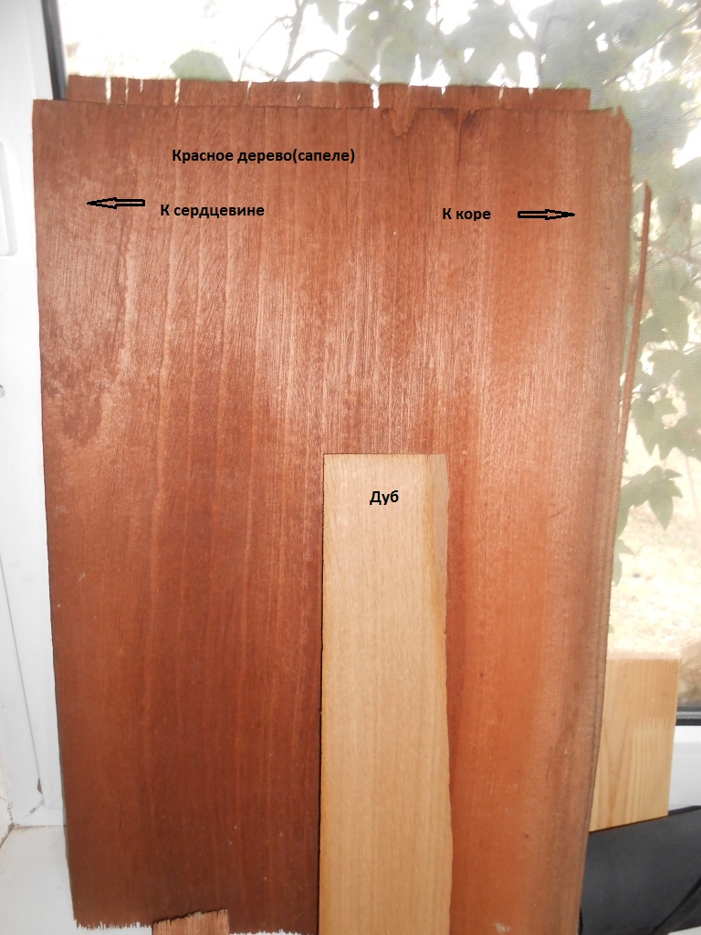

Здравствуйте Андрей! Почему вы решили что купить шпон это плохо? Совершенно нет! Вы только не дали ссылки на этот сайт. Дело в том, что с нами судомоделистами редко кто связывается. Продавцы рассчитывают к вам отправить метрами, а вам нужны сантиметры и отправлять к вам хлопотно и скучно в итоге навар маленький. Ну а о самом шпоне. Судомоделисту любой шпон не совсем подходит. Ну прежде всего из хвойных. При высокой температуре он (шпон) слезу (смолу) пускать будет , а модели это совсем не к чему. Шпон бука судомоделисты то же не жалуют из за крапинок.на фактуре. Дуб из за твердости обработки и очень крупный рисунок фактуры, говорят нет масштабности. Осина из за смены цвета древесины из белого в темно-серый. Вот и ищут судомоделисты что то экзотическое. Из Южной Азии, Африки и Америки. Это все продается в интернет магазинах для моделей. Там даже не надо и породу разыскивать. Напишите: Мне нужно на палубу или светлый или темный рангоут корабля и они посоветуют ту или иную породу. Но к сожалению конечно дорого. Я вам так скажу самая лучшая для нас древесина, значит и шпон конечно, это груша, яблоня. Очень часто нас выручают ученические линейки, раньше их из липы делали, а сейчас в основном из березы, но попадается и липовые.
Вы на правильном пути. Наш корабль, судя по фотографиям на английском сайте, будет обшиваться выше ватерлинии рейками Сапеле (красное дерево) ,а ниже рейками липы. Согласно Вашей мечте! Удачи Вам и Здоровья!

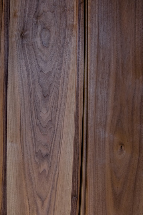

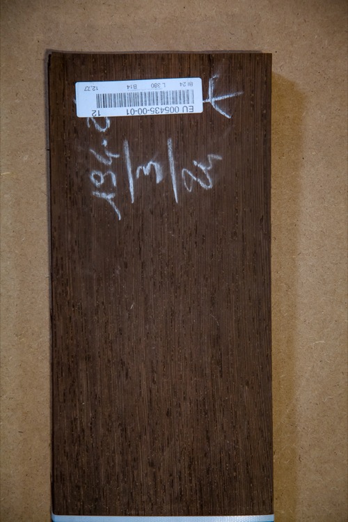

Всем спасибо) Кому интересно ссылка http://derevospb.ru/paluba-buk/ не реклама, сам наткнулся из-за дубового щита) хочу кухню сделать)
Вот заинтересовал меня шпон ясеня белого) может ниже ватерлинии он пойдет, как думаете люди?
Сергей Николаевич (кстати как моего брата зовут), простите что вашу ветку засоряю(
А вообще посмотрел из темных пород
Орех
Венге
Макрре

Добрый день Андрей! Строительство модели моделистом относится к творчеству. Наравне с музыкой изобразительным искусством или с скульптурой! Я думаю шпон ясеня пойдет на работы с моделью. но обычно белый цвет ниже ватерлинии достигают оклеивая липовым шпоном. Что вы, не извиняйтесь, веточка и создана для общения форумчан. Тем паче вы задаете конкретные вопросы, которые наверняка интересуют многих.
Я только не совсем понимаю, почему вы решили заменить рейки сапеле, которые предложил журнал на другие? Ведь оплачивая журнал вы покупаете эти рейки и даже совсем не дешево? Сапеле очень красивая древесина красновато-коричневого цвета с какой то загадочной искоркой на солнечном свете, очень хорошо смотрится под слоем прозрачного лака. Но вы в праве изменить сапеле на что то другое придерживаясь своих критерий. Единственное, что шпон должен быть не очень толстым, иначе работа с толстым шпоном будет очень груба. Обычно обшивают модели рейками шпона в 0,5 - 0,6 мм.

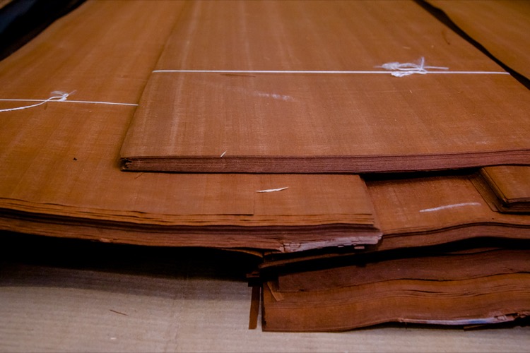

Сообщение AZET » 11 мар 2017, 13:14
Сразу хочу сказать что, шпон не "гуляет" не трескается не лопается(даже хвойных пород), его пропаривают, "соков" не остаётся.
Вот на фото шпон которому около тридцати восьми лет.
Мебельный шпон имеет толщину 0,6мм, в лучшем случае 0,5мм. А нам лучше 0,4мм. Хотя разница только в лёгкости укладки. Сразу встаёт вопрос нарезки на планки. Начиная с наклейки бумаги на шпон и утюга(у супруги не берите, возможны бытовые травмы)... .Тут спасает фото резак, или лазер.
Если не хочется возни, проще планки, купить нарезанными. Хотя мы любим идти к звёздам через тернии... .

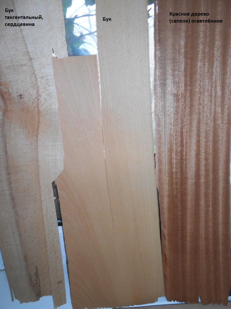

Я только не совсем понимаю, почему вы решили заменить рейки сапеле, которые предложил журнал на другие? Ведь оплачивая журнал вы покупаете эти рейки и даже совсем не дешево? Сапеле очень красивая древесина красновато-коричневого цвета с какой то загадочной искоркой на солнечном свете, очень хорошо смотрится под слоем прозрачного лака. Но вы в праве изменить сапеле на что то другое придерживаясь своих критерий.[/quote]
Спасибо за ответы-советы) А я думал что там такая же белая древесина только окрашена))) А так как я красить не умею и аэрограф не хочу покупать, то ищу более простые варианты, если так можно будет это назвать, придавать цвет различными маслами, морилками, но не краской.((( не умею что тут сказать((( а кисточкой да в первой ой..только испорчу) поэтому очень интересно будет попробовать заказать чутка шпона или когда буду в Питере забрать самому посмотреть выбрать)
Единственное сказали чем резать((( таких приспособ не имеем) придется или на производстве просить или еще что то)

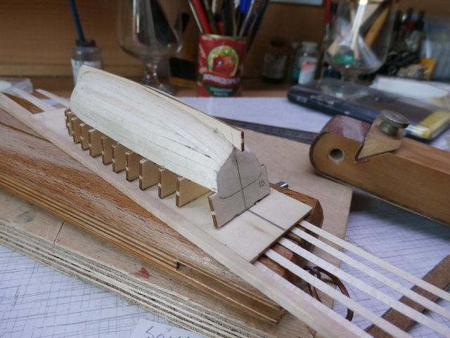

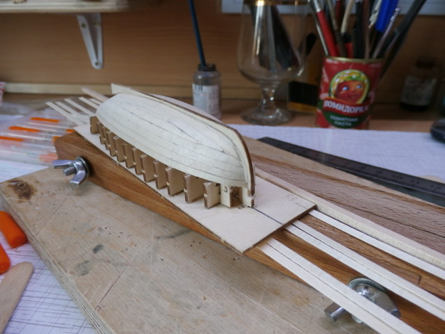

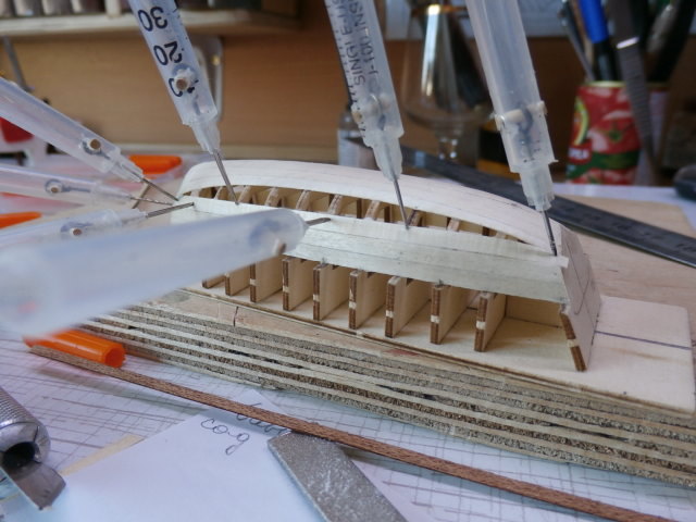

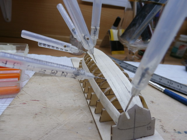

Итак Пинасс - скиф
Черновая обшивка.

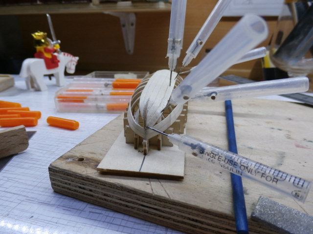

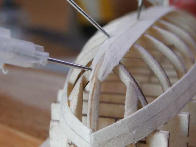

Продолжение. Начало изготовления шлюпки. (первая часть) 8 марта в полдень.viewtopic.php?f=14&t=4582&start=360 Собираем силовой набор шлюпки, закрепляем его на стапеле, малкуем. Фанерные детали из набора очень тонкие. Чтобы не сломать малкую пока только левую половину. Правую оставляю на "потом", надеясь, приклеив доски обшивки на левую часть, укреплю сам скелет и тогда буду малковать правую. Есть такой способ укрепления скелета пропитав его жидко разведенным клеем ПВА. Но я не пропитывал. Работа с о шлюпкой довольно трудна, особенно впервые и без какого либо опыта но интересная и главное это хорошая физ.зарядка для будущего. Сборки черновой обшивки самого корабля. Конечно можно отказаться от шлюпки, но от самого то корабля не откажешься! И главное ни кто кроме тебя самого это за тебя не сделает. По крайней мере так настроил я себя сам! Тут главное не спешить! Подогнав и приклеив доску обшивки нужно ждать, когда клей закристализируется. Самая распространенная ошибка начинающих: Первая доска легла хорошо, не дождавшись пристраиваем другую прикрепляем третью и все рушится и первая и третья...
Схема работы: малкуем шпангоуты левую сторону и носовую часть и кормовую. Не много зауживаем доски по ширине под углом (меньше половины) в носовой части на длину от форштевня и до примерно четвертого шпангоута отмечая на рейке карандашом. Пробегаем аккуратно и слегка устройством от Амати. Наносим клей на рейку и на место где будет лежать рейка, ждем время чтобы клей начал схватываться и наклеиваем накладывая рейку на своё место. закрепляя иголками. Больше двух реек на одну сторону не советую наклеивать. Когда клей начинает крисстализироваться он может изогнуть всю конструкцию. И так, две рейки на левом борту, затем две на правом, после малковки шпангоутов. Затем укладываем две рейки с одной стороны киля, две с другой. Ну а затем просто прибавляем по рейке стараясь не изменять симметрию всей конструкции.
Сообщение керва » 12 мар 2017, 19:45
=СКИФ=
Продолжение.

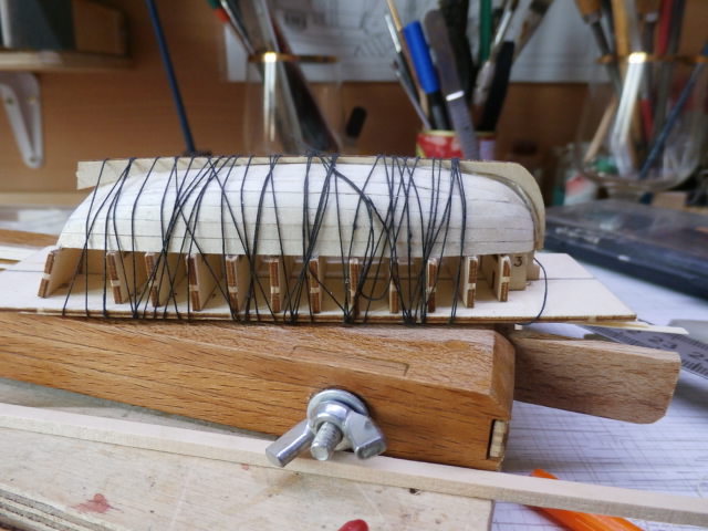

Корпус шлюпки сложен геометрически, много выпуклостей и впадин. Наша задача всё это покрыть плоскими рейками. Загибать и изгибать рейки не советую - дохлый номер! Нужно стараться так уложить рейки, чтобы они сами согласились лечь на это место. Наши возможности, это прежде всего "Медвежье" терпение. Рейку можно размочить в воде. Я как пример рейки обшивки модели замачивал в воде в фотокювете оставляя её ( рейку ) мочиться на ночь. Утром просто промокал тряпкой и наносил клей и наклеивал на днище или борта корабля. Рейки у шлюпки очень тонкие, я просто легко пробегал инструментом от Амати. Этого вполне хватало. Некоторые используют секундный клей. Мнение о нем двоякое. Но я уверен здоровья он не прибавляет - точно! Дискуссия о нем здесь, прочтите пожалуйста! http://forum.modelsworld.ru/topic13883.html Еще возможность в регулировании укладки реек на бортах и днище модели, это зауживание концов рейки. Зауживать можно не только к носу но и к корме. На корме часто бывает что нужно просто добавить клинышек рейки в получившуюся щель между соседними рейками. В принципе, так же делается обшивка на настоящих кораблях. Существует даже голландская и английская система зауживания.
Сообщение керва » 12 мар 2017, 20:22
= СКИФ =
Продолжение. Вот и подошла моя черновая обшивка шлюпки к концу. Я сумел сэкономить для нужд моей верфи пять тоненьких липовых реечек 3 Х 0,5 Х 300мм, выделенных патворком для строительства шлюпки и плюс одну толстую 3 Х 3 Х 300мм Как это там в народе говорят насчет овцы и её клока шерсти... Удачи всем и Здоровья!
