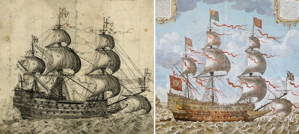

Кстати на втором фото бархоуты сильно задраны по отношению к ватерлини в отличии от первого фото.

vos писал(а):Кстати на втором фото бархоуты сильно задраны по отношению к ватерлини в отличии от первого фото.
Видимо, товарищ Петт сам немало учумел увидев, как приписанные к верфи крепостные зафигячили топорами его гармоничные бархоуты. И поэтому при рестайлинге сей посудины, данный недочёт был устранён. На радость всему прогрессивному человечеству )))

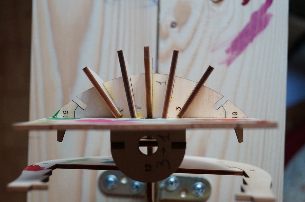

Могли бы сделать фото носового шпангоута крупным планом, вид сверху?

Hardy писал(а):Роман, доброго здравия!
Спасибо!
Конечно, дружище! Но только завтра к 12-ти.
С уважением, Роман

Re: "Повелитель Морей" от Romantic
Сообщение Romantic » 07 фев 2017, 08:28
Спасибо!

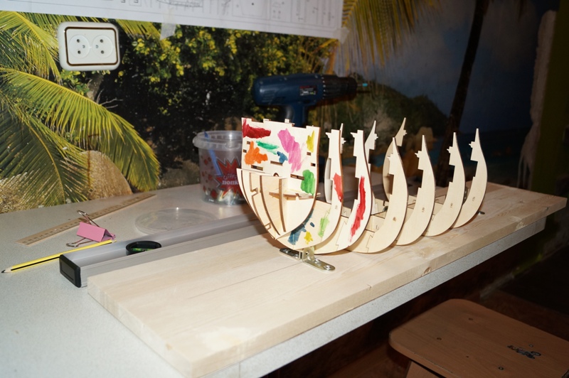

Первый шпангоут морды, вид сверху, пожалуйста ))
С уважением, Роман
Redaktor
Сообщения: 350
Сообщение Redaktor » 07 фев 2017, 08:31
Вай!!! Дети так поглумились над первым шпангоутом? Я имею в виду краску!??? :lol: :lol: :lol:
Сообщение Romantic » 07 фев 2017, 08:33
Redaktor писал(а):Вай!!! Дети так поглумились над первым шпангоутом? Я имею в виду краску!??? :lol: :lol: :lol:
Да, я нашёл, кто мне кораблик будет раскрашивать )) Младший ))

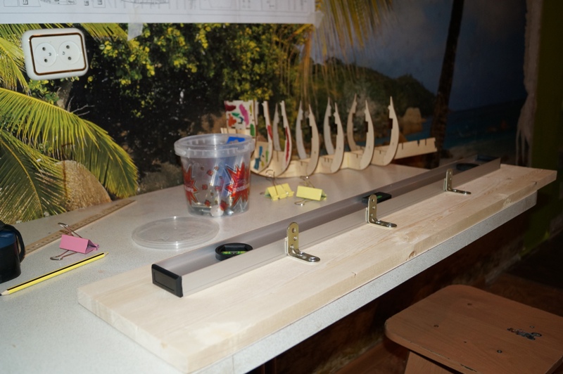

Кстати вот ещё. Стапель то собрал из досок, которые покупал на рынке на улице, а сейчас достал с полки, а его всего повело. Буду переделывать.
ХА! Та хе хрень! Старшему тоже 14 только стукнуло - и тоже никакой усидчивости, только танки погонять!!!! Ни как вот ИСа доклеить не может - виртуальные ему милее видимо.... А мелкому 3.5))))))) И он любит трамваи)))))))
Доска - таки да, правильно что повело. Она же массив. И куплена на улице - стала сохнуть в помещении, деформировалась. Я когда стапеля делал использовали либо ДСП (столешницы старые), либо покупал в Максидоме клееные доски, они там продаются как ступеньки для деревянных лестниц. Толстые, примерно тридцатка и набраны из двух-трех досок вдоль.
Сообщение Hardy » 07 фев 2017, 08:55
Спасибо, Роман. Сопоставлял элементы первого шпангоута, наверное, действительно нет смысла торцевать.

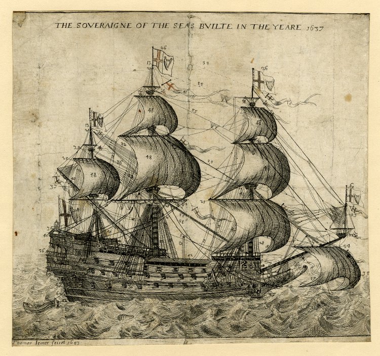

Писал, что мой первый стапель повело. Сегодня сделал новый на мебельном щите. Киль стоит на столько ровно, на сколько это вообще возможно.
И вот ещё какая картинка попалась "Черного Властелина" версии 1637 г. (внимание, естественно, на порты):
С уважением, Роман
Сообщения: 858
Сообщение Μιχαήλ Γ.Σ. » 09 фев 2017, 20:31
Romantic писал(а):И вот ещё какая картинка попалась "Черного Властелина" версии 1637 г. (внимание, естественно, на порты)
Как по мне, так художник не очень старался историческую достоверность сохранить. Больше на схему похоже)
Сообщение Sniper » 10 фев 2017, 10:51
Romantic писал(а):И вот ещё какая картинка попалась "Черного Властелина" версии 1637 г. (внимание, естественно, на порты):
За картинку зачет! Но есть большие сомнения в оригинальности этого изображения. Скорее всего это не очень умелая перерисовка гравюры Пэйна. Если сделать зеркальное отражение (такое часто практиковалось художниками - рисунок по отражению в зеркале оригинала) и исказить пропорции - получим данную картинку с точностью до положения отдельных флагов.

Сообщение kamorin anatoly » 11 фев 2017, 23:24
Romantic писал(а):
Viperch писал(а):https://yadi.sk/i/XF2hkkHZ3AkxYs
Отличное изображение, раскрывающее глаза! Повторю его для удобности:
Из него видно, что линия палубы непараллельна ватерлинии (горизонту), а имеет искривление, в соответствии с которым проходит линия бархоута (опирающегося как раз на линию палубы) и линия верхнего контура корабля. Всё красиво, параллельно и прочно!
Вот только ядра у них не катались по полу при таком уклоне ? )))
керва писал(а):Sniper прав в своих умозаключениях. Поживем - увидим как этот вопрос решили разработчики нашего проекта. Обычно после черновой обшивки модели патворк предлагает бумажные шаблоны, для разметки арт.портов корабля. Но верхнее фото действительно красавец - корабль.
Как решили разработчики этот вопрос - видно из фотографий готовой модели в журнале - бархоуты люто зарезаны портами. У нас пока что риторический вопрос в том, можно ли будет этого конструктивно избежать.
Дело даже не в ядрах, катающихся по палубе. Откат орудия! При такой негоризонтальной орудийной палубе ее уклон заставит орудие смещаться после каждого выстрела. По диаметральной плоскости судна

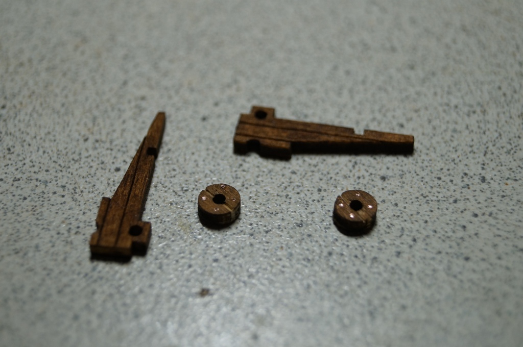

Сообщение Romantic » 27 фев 2017, 18:02
Салам!
Сегодня попробовал в колесики пушечек вгонять медную проволоку.
Думаю, что не стоит игра свеч. Этот процесс заморочка, а ещё имитировать клин оси, да ещё "хвост" отпиливать..... какбэ ну его. По мне так лучше сделать аккуратно модель в общем, чем погибнуть на этой ацкой детализации.
С уважением, Роман
