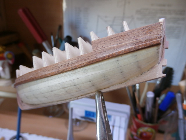

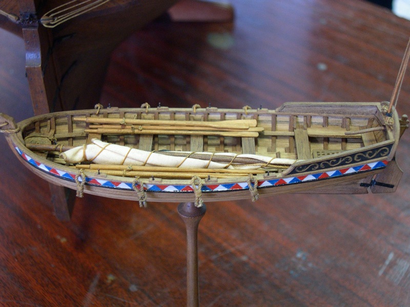

Черновая обшивка на моей шлюпке готова. Почему черновая? Спросят некоторые? Я могу ответить только одно, Шлюпки пока нет, есть только наружная форма. Патворк дальше предложит вклеить баночки , рыбины и все закрасить шоколадного цвета краской. Человек дружащий с аэрографом , я думаю сможет изобразить шлюпку, но увы не я. Я пойду более длинным и к сожалению более сложным путем. Сознаюсь с аэрографом работать я не умею. А так как рейки положенные на черновую обшивку переразмеренные по масштабу, уложенные не совсем так, как укладываются на настоящей шлюпке. В общем требуется вторая, чистовая обшивка шлюпки каким либо покрытием из благородного сорта древесины. Шлюпка вложенная в наш проект производителем нашей модели "размазанная" по всем векам мореплавания человечества. Её вполне можно использовать и на модели какого либо тральщика ХХвека и как спасательная или рабочая шлюпка у парусного клипера Х1Х века и как шлюпка кораблей ХУШ века. Ей обязательно нужно добавить Шарм старины! Из всех шлюпок какие я находил в просторах интернета больше всего подходили для меня шлюпки "Ингерманланда" и "Полтавы" Ранние и любимые корабли Петра Великого! Вот пока на них я и остановил свой выбор. Ну а так как наш корабль старше даже их, наших первых кораблей думаю, что то добавить и из других более ранних эпох. Возможно я ошибаюсь, поэтому я был бы рад узнать мнение ваше уважаемые коллеги!

- Спасательная и рабочая шлюпка российского линкора "Полтава"

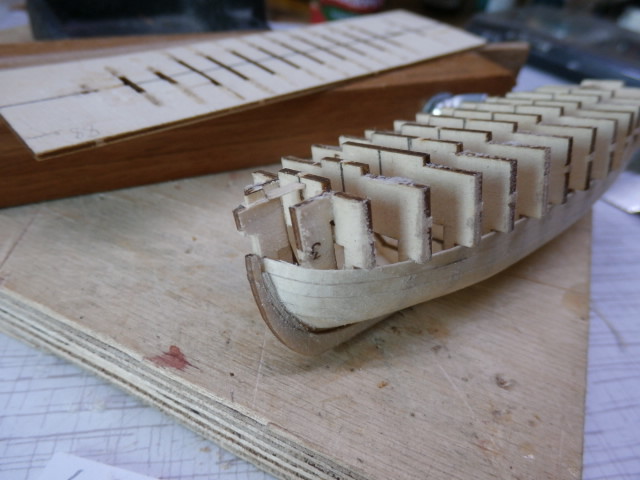

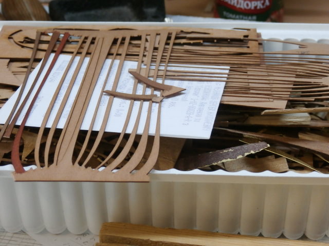

Здравствуйте уважаемые коллеги судомоделисты!
К моему сожалению у меня практически на раздумывание и раскачку времени нет! Наступила Весна! Дом - развалюха в деревне требует внимания и заботы! Приступаю к чистовой обшивке шлюпки!
Дорогу осилит идущий! - Древняя восточная мудрость!
У меня ни каких претензий к производителям патворка не было. Лазерный рез деталей отличный, собираемость - хорошая! Но видно без ложки дёктя в бочке ... не обойтись. Подкачала килевая рамка. Хотя взята она из той же платы, где все детали шлюпки. Она явно великовата! Кормовое окончание киля уходит далеко назад. На форштевне получается пустота! Пришлось подклеивать планку - под форштевень. На корме, чтобы не резать киль подклеил планку ахтерштевня на транцевую доску. В первой части работы с черновой обшивкой я писал советуя не приклеивать шпангоуты в глубине "колодцев", на их штатном месте - потом сложно будет разбирать! Я приклеивал шпангоуты только за "плечики" к поверхности стапеля. Сейчас проведя по "плечикам" шпангоутов ножом я освободил шлюпку от стапеля...

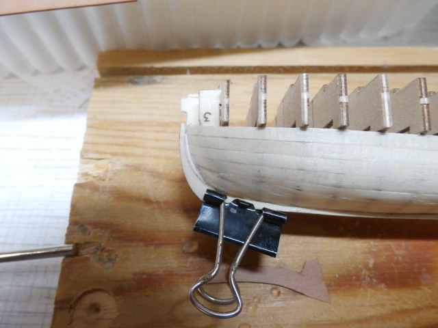

= СКИФ=

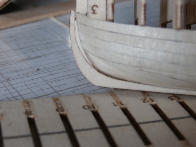

Продолжение.
В итоге получил вот такого "ежика". Шлюпка спокойно рассталась со своим стапелем. Я специально сфотографировал носовую и кормовую часть шлюпки. Что бы показать , что можно будет вполне "безболезненно" разбирать вынимая лишние детали. Но дальше я пока разбирать не буду. Меня ждет еще чистовая обшивка. Разобрав детали в нутри шлюпки я ослаблю конструкцию, в начале нужно положить чистовую обшивку, а уж потом буду убирать лишние детали. На корме на длину киля к транцевой доске подклеил деревяшку ахтерштевня. Отрезать киль рука не поднялась!
Продолжение.

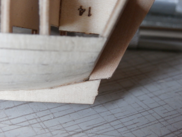

Продолжение.
Начинаем чистовую обшивку с обшивки киля. У меня есть запасы грушевого шпона, вернее обрезков из КИТов моделей. Вот его то я и пущу на дело! Удачи всем и главное здоровья! Продолжение следует.
Продолжение.

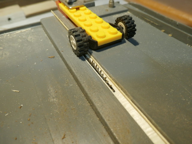

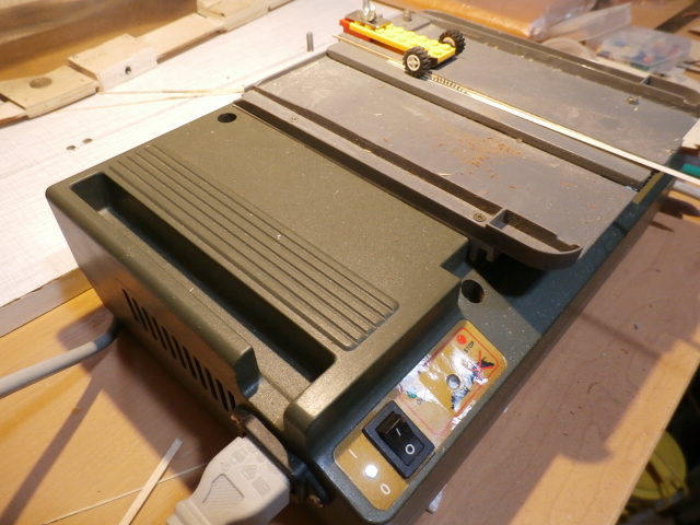

Добрый день! Большое спасибо за отклики! В основном большая часть моего оборудования, это самоделки. Я понимаю, что всё купить по нашим ценам сразу не возможно - дорого! Но я покупал тоже -годами, выбирая что нужно сейчас ,а что потом. Ведь, что такое наногриндик по сути своей - эл.двигатель постоянного тока на оси которого на эбокситке наклеен пластиков. диск с абразивной бумагой - не Бог весть какая сложность, соорудить его! Одряхлевшая Европа за свои товары требует большие деньги! Но есть и Китай, который согласен прислать что угодно и если дорого, то согласен присылать не весь агрегат , а только нужные узлы - нужно только захотеть! Не обижайтесь пожалуйста! Я пишу прежде всего для тех кого нужно подтолкнуть к творчеству. Чем мне очень нравится Сергей - Sersir , он практически из ничего, из хлама соорудил агрегат, который пилит рейки. Этот агрегат обеспечит своего хозяина рейками таких размеров, какие ему нужны сейчас - Это же здорово!

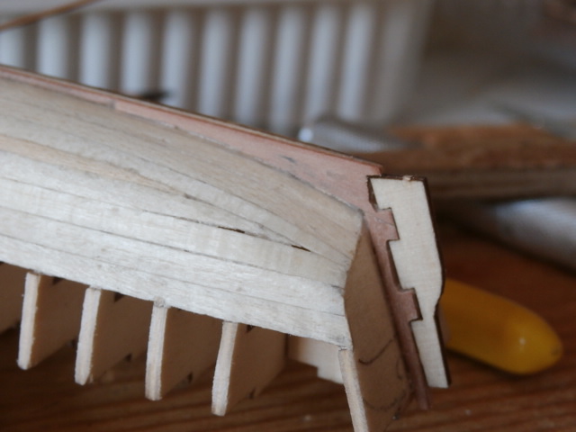

= СКИФ =
Продолжение.
Чистовая обшивка левого борта закончена! Сейчас можно сравнить с правым на нем пока только первичная - черновая обшивка. Работы продолжаются! Удачи всем! Настроения и здоровья!
Продолжение.

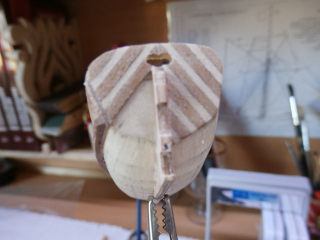

Обшивка транца может и не совсем верная, но чисто эстетически-декоративно мне понравилась!!!!!

Redaktor писал(а):Обшивка транца может и не совсем верная, но чисто эстетически-декоративно мне понравилась!!!!!
Большое спасибо! Вы мне добавляете уверенности в том, что в правильном направлении шагаю я. Еще раз большое спасибо!

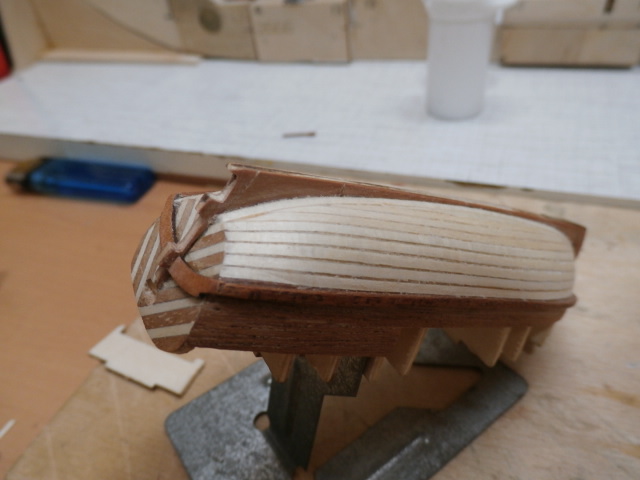

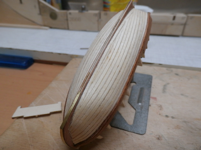

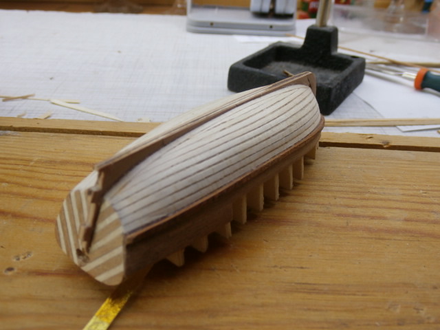

Здравствуйте уважаемые коллеги - судомоделисты!
Закончил чистовую обшивку с наружи бортов и днища шлюпки - скифа нашего корабля. Закончил правый борт. Описывать работы не буду, так как они проходили в таком же порядке, как и работы по чистовой обшивке левого борта.
Шлюпка стандартная, та что нам она дана патворком из 9 номера журнала. Материалом служили рейки липы, которые вложены вместе с фанерными деталями шлюпки из того же номера журнала. Я их заузил из 3мм ширины , я сделал их 2мм Что либо изменять в форме шлюпки или как то регулировать размеры я не могу, так как главного чертежа проекта модели корабля ( Вид с верху) я не видел. Удлинять или увеличивать размеры шлюпки нельзя, иначе она просто может не вписаться в отведенное для неё место на модели. Наши моделисты, люди беспокойные, не могут без творчества! Задачи творчества я вижу в создании шлюпки штучной ( одиночной ) в изготовлении , яркой как сам корабль, с налетом старины...

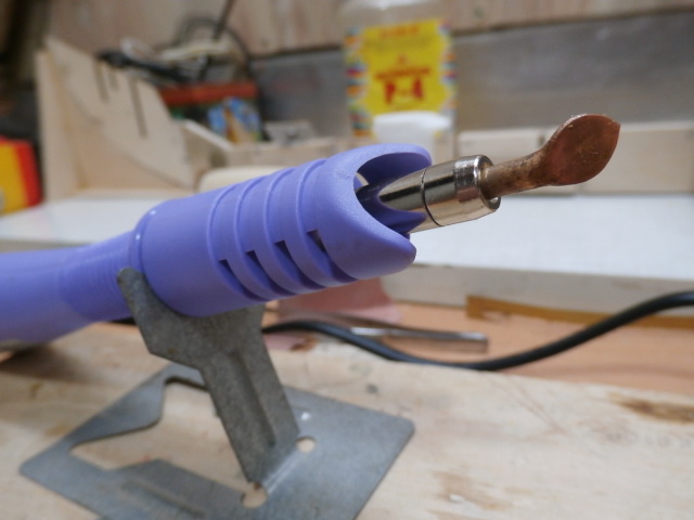

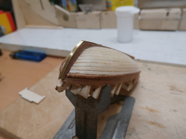

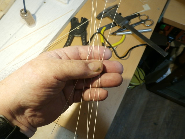

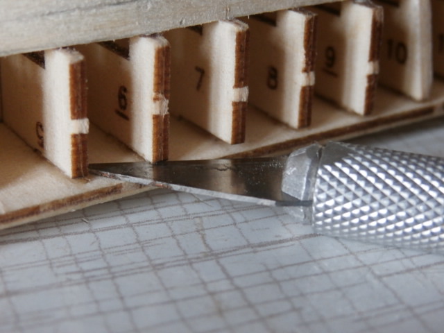

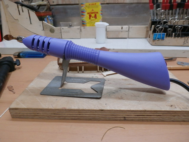

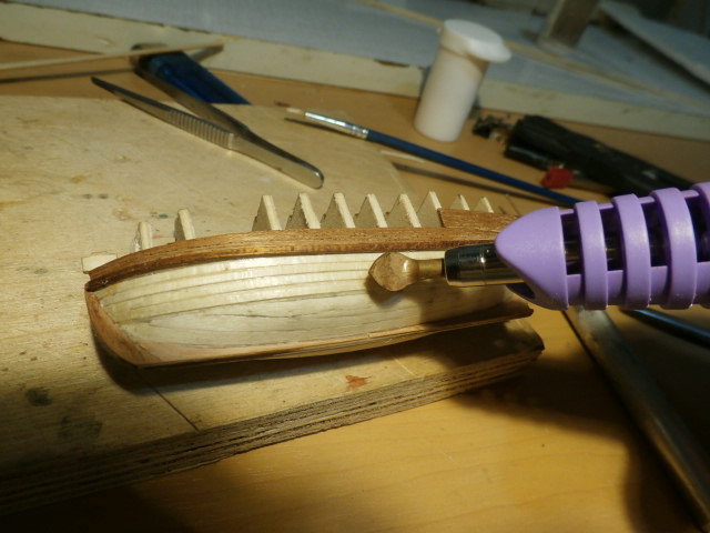

= СКИФ =
Продолжение.

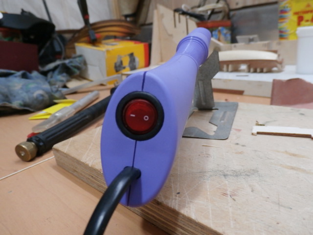

Я в самом начале своей веточки обещал познакомить начинающих судомоделистов с инструментом, который позволяет мастеру добиваться не плохих результатов в строительстве модели корабля. Сегодня я познакомлю с миниатюрным электро инструментом который называется Термоаппликатор "Micron" Паспортные данные: Изготовлен на Тайване. 110 - 240 вольт 50 гц 6 - 180 ватт. Удивительно, но это дамский инструмент, его разработали китайцы для того, чтобы он наклеивал стразы на кофточки , обувь , одежду и т.д. Очень легкий, по сути своей просто электропаяльник. Но собачка закопана в том, что как я понимаю внутри стоит автоматика которая следит за температурой и отрегулирована на температуру клея ПВА. Суть работы - заменить холодное приклеивание, на горячую приварку деталей клеем ПВА. Наносишь клей на дер. деталь. Деталь накладываешь на место и аппликатором прогреваешь до высокой температуры И ВСЁ! Деталь или рейка приклеены! Прямо на глазах у тебя белый, молочного цвета клей становится прозрачным и твердеет. Я не могу сказать, что это что то новое! Продвинутые моделисты и раньше приклеивали рейки обшивки обычным утюгом. Но обычный и довольно опасный утюг не может сравниваться с легким удобным для этого дела миниатюрным паяльником! Тем паче китайцы постарались прикрыть самые опасные места термоапликатора очень легкой и плохо пропускающей температуру пластмассой. В работе над шлюпкой мне помогал, вот такой помощник...
Продолжение.
- Вложения
- P3181654.JPG (80.36 КБ) 13080 просмотров
- P3181652.JPG (79.91 КБ) 13080 просмотров
- P3181653.JPG (80.72 КБ) 13080 просмотров

А лапа откуда такая? В стандартном наборе ее нет))))

Интересно смотрится киль лодки обрамленный металлической пластинкой!!!

Almaz1188 писал(а):Интересно смотрится киль лодки обрамленный металлической пластинкой!!!
Привет! Это называется "подкильная полоса" и выполняется она реально из металла. Только появилась она немного позже ИМХО.

Viperch писал(а):А лапа откуда такая? В стандартном наборе ее нет))))
Доброе утро! Вы ошибаетесь. В моем наборе все это было. Та "лапа" которой я работаю лежит отдельно от других насадок. У кого есть это устройство, я бы посоветовал после работы с ним рабочий орган выкручивать. От высокой температуры деталь "прикипает" в резьбе, и потом будет трудно его открутить без повреждения самого устройства. Очень хорошую смазку резьбы может дать "простой" карандаш. Если грифелем (графит) карандаша поводить по ниточкам резьбы "лапы". Удачи Вам!

Viperch
- Сообщения: 84
- Зарегистрирован: 04 янв 2017, 19:13
- Благодарил (а): 22 раза
- Поблагодарили: 44 раза
А можно ссылку на али вашего набора? Я не могу найти с лапами

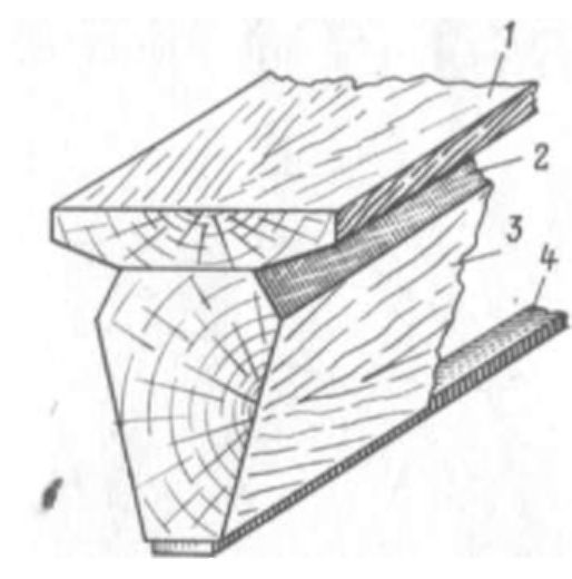

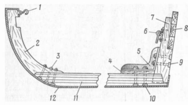

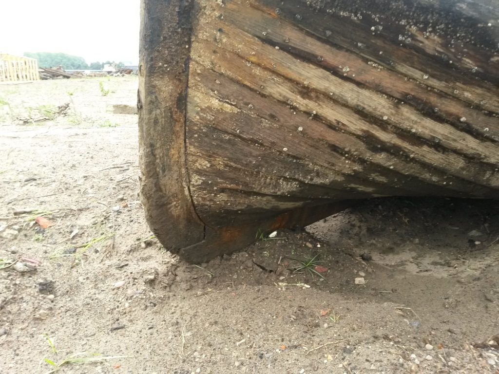

= Сергей = Это взято из жизни. Киль шлюпки изготовляется из дуба. Дуб хорошо справляется с ударами о камни, но быстро стачивается о прибрежный песок. В руководстве по эксплуатации шлюпки введена и эта деталь ( на чертеже это №4 ) Она имеет название: Подкильная металлическая полоса. Её прикрепляют от верха форштевня, проводят по длине всего киля и выводят на ахтерштевень. На верхнем чертеже подкильная полоса под № 12. Когда их стали устанавливать, сказать трудно. За шлюпки обычно отвечают перед капитаном боцмана. Во все времена и на море и на суше существовали и разгильдяи, которым лень было выполнять свои обязанности, и с ними за это боролись и воспитывали начальники. Были и добросовестные специалисты которых высоко ценили командиры кораблей. А придумать, подложить металл, где трется и истирается дерево ума много не надо, нужно просто радеть за своё дело!
Каюсь, я пустил латунь не черня, хотя на самом деле конечно был это черный металл. Но сказочно, яркий корабль! Вы Сергей должны понять меня! Удачи Вам!

Viperch писал(а):А можно ссылку на али вашего набора? Я не могу найти с лапами
Извините пожалуйста! Я покупал в городском магазине "Дамская лавка" и причем давненько, где то в 14 или 15 году...
