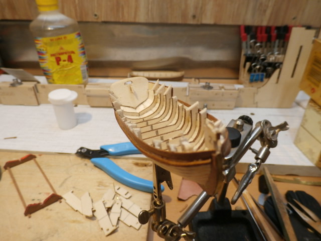

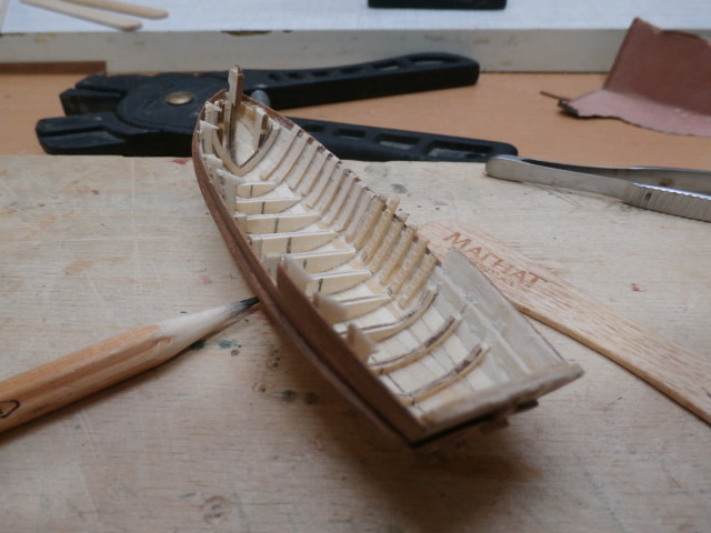

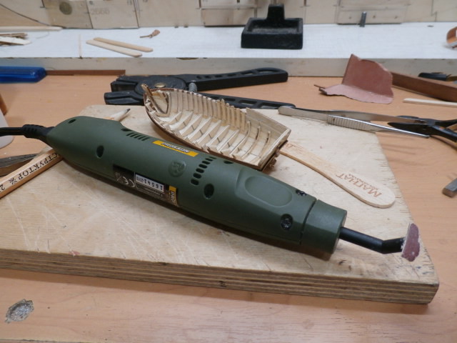

Волнительный для меня момент. Мавр сделал своё дело, пора избавляться от строительного мусора! Убираем отслужившые свое строительные шпангоуты. Но всё по порядку. Шлюпка получившая две обшивки на бортах и днище получила жесткость конструкции. В первую очередь она нуждается в защите от пыли и грязных рук. Покрываем её с наружи одним - двумя слоями лака. В случае если замарается, всегда можно кисточкой её помыть. Использовал Акриловый прозрачный матовый лак. Наносил кисточкой. Покрыл борта, днище, киль с форштевнем, ну и транец. Внутри пока, что то красить не рекомендуется начнутся проблемы с приклейкой деталей. Дальше освобождаемся от фанерных деталей. Хотя при работе со шлюпкой мелкие и изящне-тонкие шпангоуты казались филигранными, но сейчас они мешаются и фанерную сущность спрятать не возможно, а обклеивать шпоном - получится грубо!
Сообщение керва » 19 мар 2017, 12:42
= СКИФ =
Продолжение.

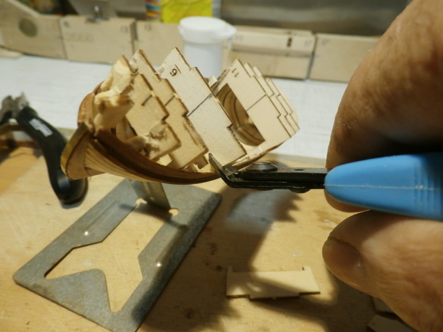

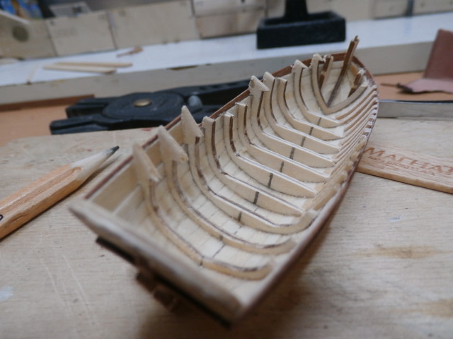

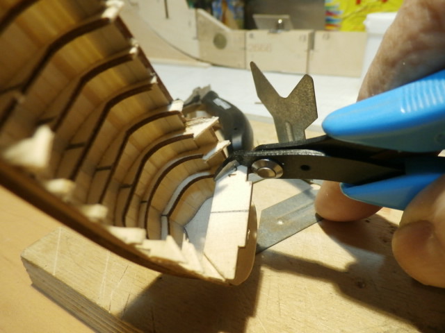

Аккуратно убираем фанерные шпангоуты бокорезами. Жесткость конструкцию позволяет это сделать не спеша. На место старых фанерных наклеиваем на ПВА - новые березовые, правда фальшивые. С собственной пилорамы работники подвезли. Самые миниатюрные какие может дать моя пилорама 0,5 Х 0,5 мм в сечении. Предварительно пробегаем по ним устройством от Амати слегка изгибаем и приклеиваем. Для укрепления палубного настила фанерные шпангоуты в низу не убираем на них с верху положим рыбины.. . Стачиваем подгоняем шпангоуты по одному среди своих уровнем. На корме можно оставить и старые шпангоуты все закроют кормовые банки. Переходим на следующий борт.
Сообщение керва » 19 мар 2017, 13:16
= Скиф =

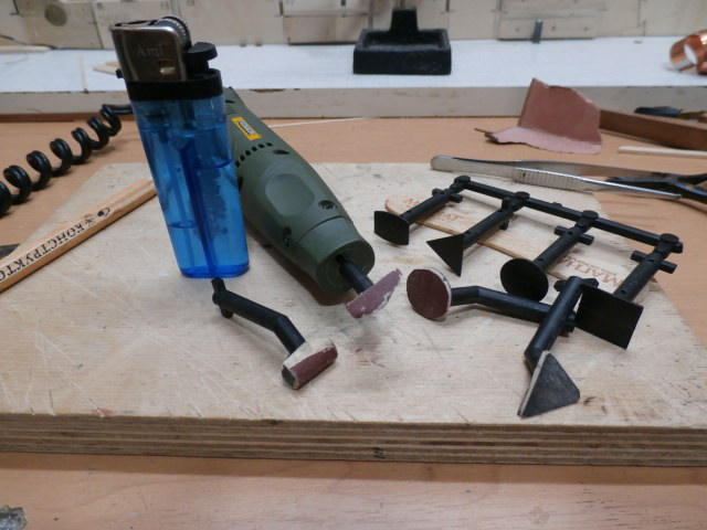

Продолжение. Для начинающих хочу познакомить со следующим инструментом. Линейная шлифмашинка PS 13 Proxxon Машинка миниатюрная, очень легкая и что удивительно с электродвигателем внутри , хотя с инженерной точки зрения проще было бы сделать на вибрирующем сердечнике, как дешевенькие эл.бритвы. Но что сделано, то сделано! Поэтому в руке не вибрирует, не гремит, вполне можно работать и ночью. В общем шкурник с линейным движением рабочего органа в право - лево на 2,5мм со скоростью 7000 движений в минуту. Получил его нечаянно, в подарок от друзей и попробовав - расстроился. Сколько не пробовал - не получалось! Пока не понял это совсем, совсем не шлифовальный станок! Немцы его придумали для очень миниатюрных работ , где ни что не залезает и где для другого инструмента просто места нет! И главное, что что то более мощное просто у тебя на глазах , в руках развалит то что ты сумел только что слепить и склеить! Среди прочих работ вот как раз и работа со шлюпками. Здесь как раз есть возможность и подлесть и сточить так как твоей душе угодно. Технические данные 12 Вольт постоянного тока. 8 насадок. Четыре под углом, четыре прямые . Наждачная бумага приклеивается на двухсторонний скоч. Площадь поверхности рабочего органа мала, поэтому приходится менять наждачную бумагу часто. Продают фирменные расходники, но они дороги. Обычные ножницы, скоч и рулон бумаги - рулит во всю!

Сергей Николаевич,забыли добавить,что термоаппликатором с круглым наконечником ещё и отлично гнуться рейки как вдоль,так и поперёк :D
Дорогу осилит идущий
Raiden
Сообщения: 155
Благодарил (а): 30 раз
Поблагодарили: 67 раз
Сообщение Raiden » 19 мар 2017, 15:08
И ещё замечание : если кто будет брать аппликатор, берите низковаттные,после 25 ватт рейки начинают подгорать
Сообщение керва » 19 мар 2017, 20:55
Raiden писал(а):Сергей Николаевич,забыли добавить,что термоаппликатором с круглым наконечником ещё и отлично гнуться рейки как вдоль,так и поперёк :D
Спасибо Вам! Действительно забыл. Но ДеА тоже грозятся прислать такого типа в подарок. То что вы написали - молодец! Ребята читают и прочтут и ваши посты, кому надо... тот прочтет! Удачи Вам!

А зачем термоаппликатор где-то заказывать? В любом магазинчике для рукоделия есть...
Сообщение керва » 20 мар 2017, 17:35
Redaktor писал(а):
"Утюг-на Палочка Тепла" :mrgreen: :mrgreen: :mrgreen: Ну да, лапка тех денег не стоит, факт! А так вроде один в один приспособа!!!!!
Единственное , что не понравилось в моем термоаппликаторе - это очень "дубовый" кабель. Много силы уходит на борьбу с ним. Нужно менять его на более мягкий и податливый...
Сообщение керва » 20 мар 2017, 17:38
Raiden писал(а):А зачем термоаппликатор где-то заказывать? В любом магазинчике для рукоделия есть...
Я так и поступил. Но к сожалению местные торгаши очень любят денежки и "накручивают" безбожно....
