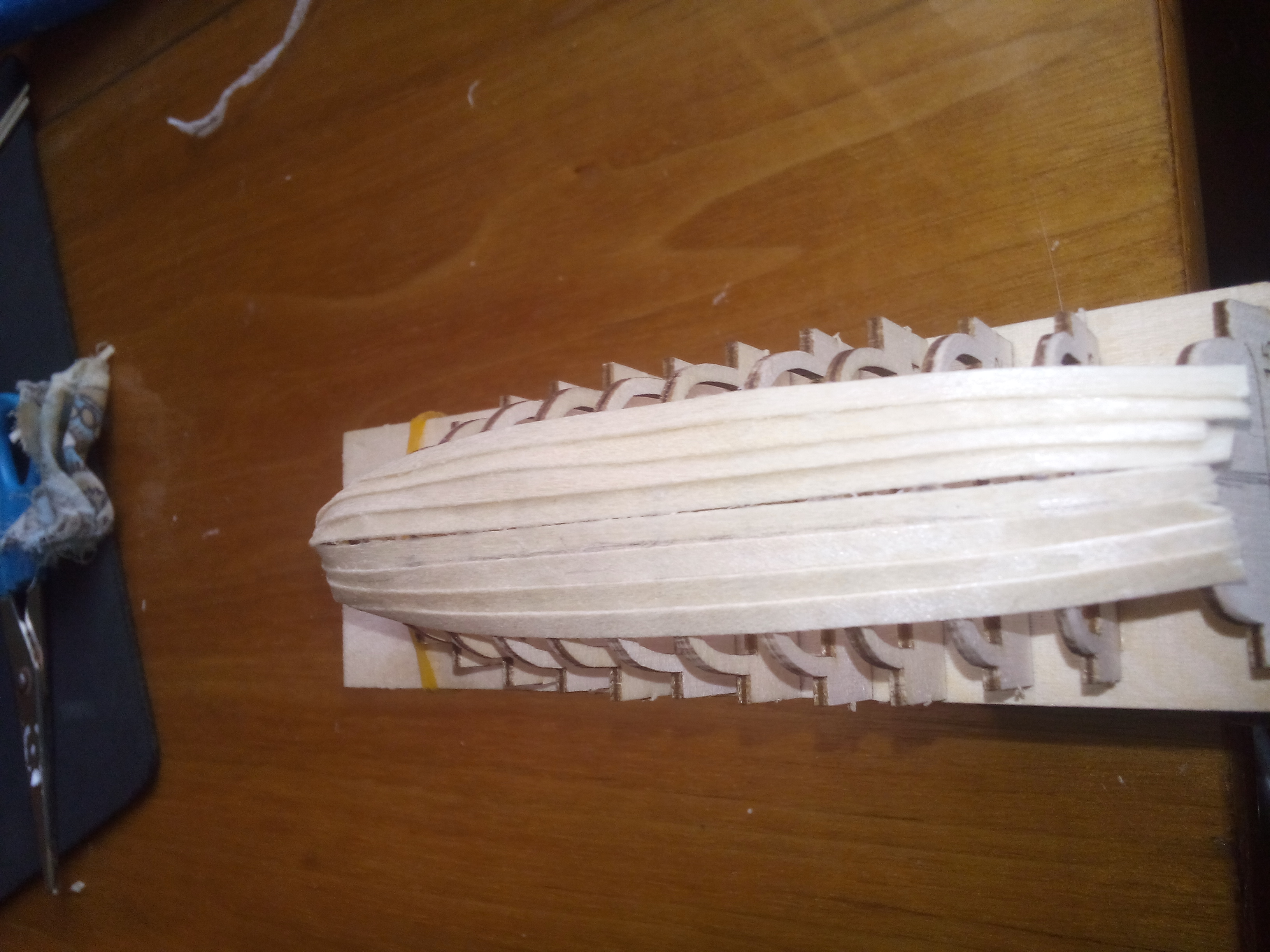

Сообщение шура » 14 апр 2017, 06:16
всем привет !! по тихой собираю !! медленно но верно !!

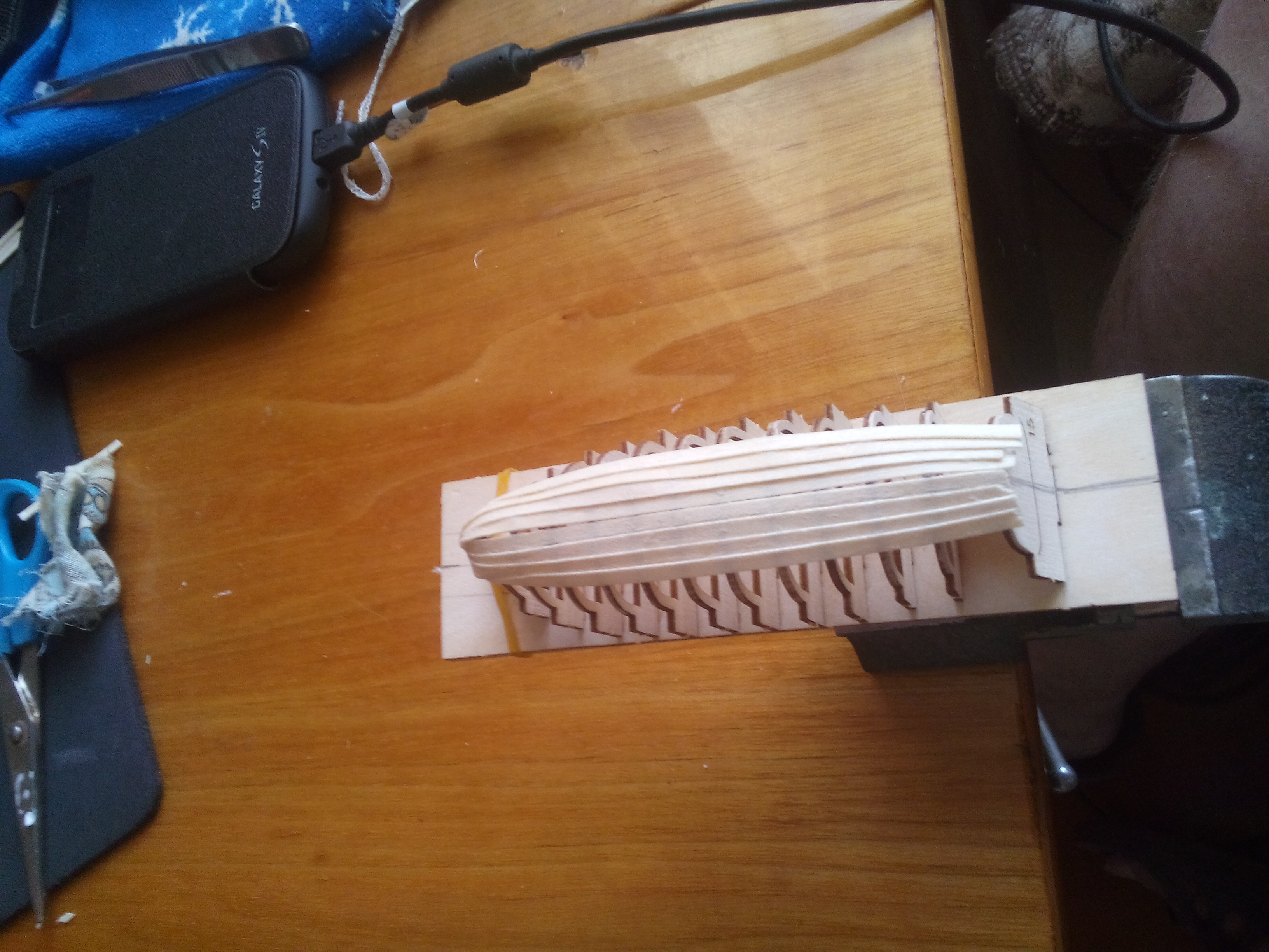

Сообщение deman » 14 апр 2017, 10:28
Шура писал(а):всем привет !! по тихой собираю !! медленно но верно !!
Насчет "Верно" - сомнения у меня.... У Вас видны провалы по шпангоутам (малковка - была или нет?), большие щели в обшивке, неровно уложены планки обшивки, и, потом, - смотрю ВСЕ (и Вы - Шура) ударились в клинкерную обшивку. И кто могёт и кто только первый раз... ЗАЧЕМ? Понимаю маститых мастеров, а новичкам то это надо? Потренируйтесь сначала на простой обшивке, сделайте 3-4-5 шлюпок, набейте руку. А ещё лучше - закажите шлюпку от "Фальконета" или "МК". И руку набьёте и удовольствие получите!

Сообщение Raiden » 14 апр 2017, 21:31
Стрингер в месте примыкания к первому шпангоуту приклеен неправильно. Надо к внутренней стороне кницы, а у вас к наружной...
Клинкер более сложен,чем вгладь.почему то думают,что если доски в нахлест идут,то и заужать не надо... да щас
Ещё и насечку по шпангоуту делать надо,если уж на то пошло
