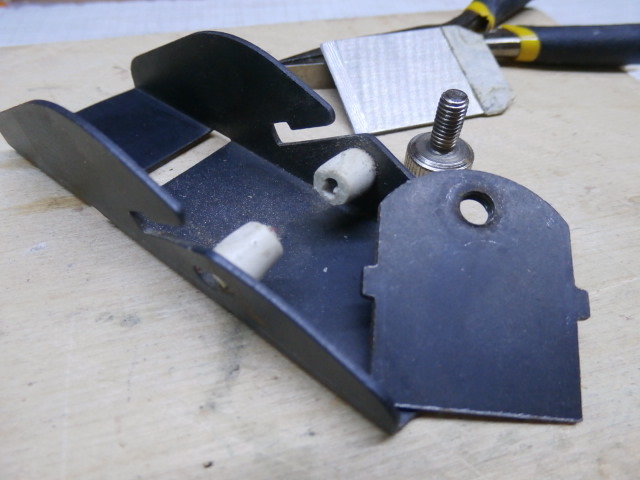

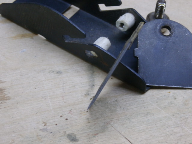

Гарик писал(а):Здравствуйте, Сергей Николаевич! Интересуюсь рубанком, который был в наборе с инструментом для зауживания реек http://modelshipyard.ru/product/instrum ... nija-reek/ Как он в работе?
Попутно, хочу выразить восхищение вашим скифом, его торжественностью и готовностью к приёму "высоких" гостей Только ковровой дорожки не хватает и балдахина над кормой. Интересно, а почему лодки в академической гребле тоже называют скифом!? С уважением, Игорь.
Игорь, Здравствуйте! Очень рад нашей новой с Вами встрече! Спасибо! Мне конечно приятно, что вы так высоко цените мои достижения, - но к сожалениию они у меня не велики. Да, балдахин меня захватил, но вечерком посидев над изготовлением, обдумывая этот аспект со всех сторон, Представив как шлюпка будет стоять с балдахином на верхней палубе корабля, я понял, что поднимать и спускать с борта высокого корабля при помощи рей и ручного шпиля все это об"емное сооружение хлопотно, вернее всего оно было раз"емным. Его вероятно собирали, когда шлюпка уже была спущена на воду. И разбирали балдахин, перед под"емом на борт. "Ковровая" дорожка наверное будет, по крайней мере "бархатную" бумагу красного цвета я уже закупил.
Скиф ( англ. skiff ) В Западной Европе очень широкий диапазон этого слова. Это не только гоночная лодка или шлюпка Это и Азия и новые варианты постройки судов. Соревноваться на скорость в гребле европейцам сам Бог велел, особенно голландцам с их многочисленным каналам, полноводным рекам в Германии и Британии англичанам и немцам. Самая первая обшивка, которую придумали европейцы, кроме конечно долблёнки была клинкерная обшивка лодок. Вспомните варягов Их дракары были с клинкерной обшивкой. Поэтому лодки на соревнования делались исключительно из дерева, вот наверное тогда сложилось разделение типов лодок по способу изготовления корпуса. Классическая - клинкерная обшивка и новоманерная - Азиатская. "Клинкер" обшивался набором продольных реек а, "Скиф" -шпоном дерева, подложенным на стыках шкурами животных. Позже "клинкерная" техника и клинкерные лодки ушли в прошлое. Как более тяжелая конструкция корпуса. И Скифами стали называть не только лодки с гладкой обшивкой но и все гоночные лодки академической гребли. Гребцы в своей среде, к стати не называют свои лодки скифами, а накзывают их по имени фирмы изготовившей её Эмпахер, дерев.дизинтерс и т.д. Я думаю академическую лодку и нашу шлюпку об"единяет этот новый , манер постройки! Но возможно я и ошибаюсь!
На счет рубанка, я бы сказал не очень. Китайцы почему то, железку у рубанка затачивают с двух сторон - как нож. Когда попробовал совершенно не строгает и плюс ко всему еще и угол установки другой. Что бы изменить угол наклона железки на упоры пришлось натягивалть трубку кембрика (светлые трубки), Целый вечер убил на переточку лезвия. Рубанок строгает Но все равно не то! Что скажешь? Дареному коню в зубы не заглядывают! Вот там на продаже за 800 рубанок действительно хорош! Удачи Вам!
P.S. Но по моему мнению строгать планки на этом устройстве - рубанком - баловство! Есть на это острый модельный нож. Хотя можно конечно и рубанком!

керва писал(а):Рубанок строгает Но все равно не то!
Не знаю когда Admin пропустит мой пост, поэтому, здравствуйте! Мой ответ, как и поздравление с днем рождения может появиться задним числом на перевёрнутой странице, поэтому не обессудьте, таковы у вас на форуме порядки.
Теперь, на вашем фото я хорошо вижу чего стоит этот инструмент. А тот "за 800" я заказал, уже едет. Рубанок незаменимая вещь при огранке мачт, стеньг и реев. Учитывая их размеры, рубанок должен быть аналогичным, чтоб хоть что то видеть из под него... Спасибо за краткий очерк о скифах. С уважением, Игорь.

Гарик писал(а):Теперь, на вашем фото я хорошо вижу чего стоит этот инструмент. А тот "за 800" я заказал, уже едет. Рубанок незаменимая вещь при огранке мачт, стеньг и реев. Учитывая их размеры, рубанок должен быть аналогичным, чтоб хоть что то видеть из под него...
Спасибо Игорь! Ну что Вы! Мы же взрослые люди! Я надеюсь что второй рубанок вас порадует. Я в первые в жизни купив и вынув из упаковки, опробовав был удивлен, что не надо точить, настраивать и что то переделывать...Удачи Вам ну и конечно Здоровья!

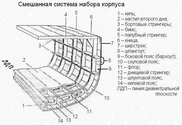

Shturman писал(а):
ViktorB писал(а):Обозвал по аналогии с железными кораблями. Плоскодонными. Где киль продольный брус идущий по ДП. А кильсонами так же продольные брусья (двутавры) идущие параллельно справа и слева от ДП
И это тоже правильно - кильсон может быть как поверх киля, так и по бокам от киля. Кстати, не только при металлическом корпусе. А стрингер - это продольная связь набора корпуса судна. Делятся на 3 вида. Стрингер днищевой, бортовой, палубный. По ТУС всегда 5 была... :oops:
Палубный стрингер??? Интересно??? Нет такого названия!!!! Данная продольная балка-это КАРЛИНГС!!!! И не путайте кильсон с горизонтальным и вертикальным килем( это я про металлические суда) По ТУС ДВОЙКА!!!

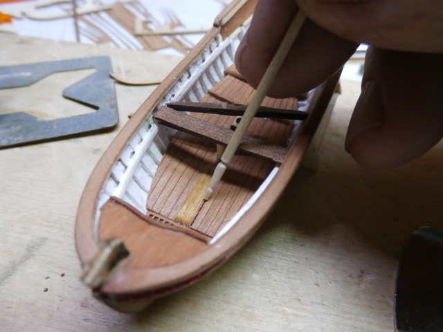

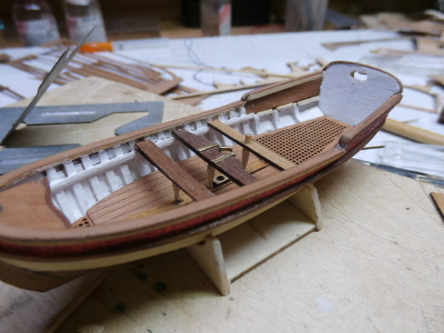

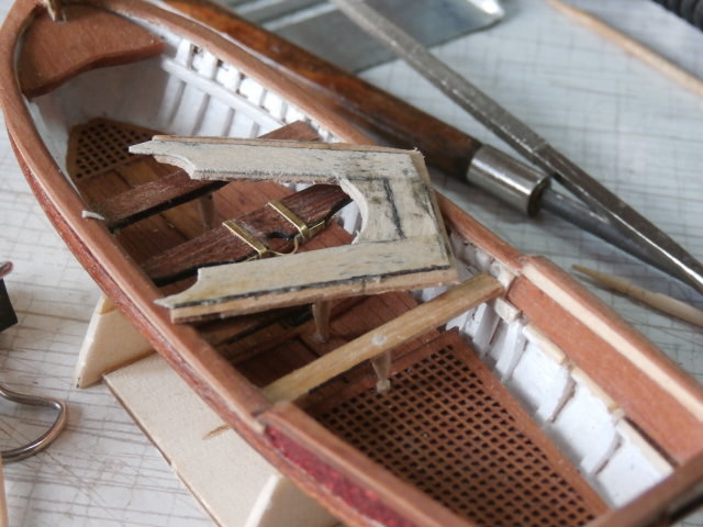

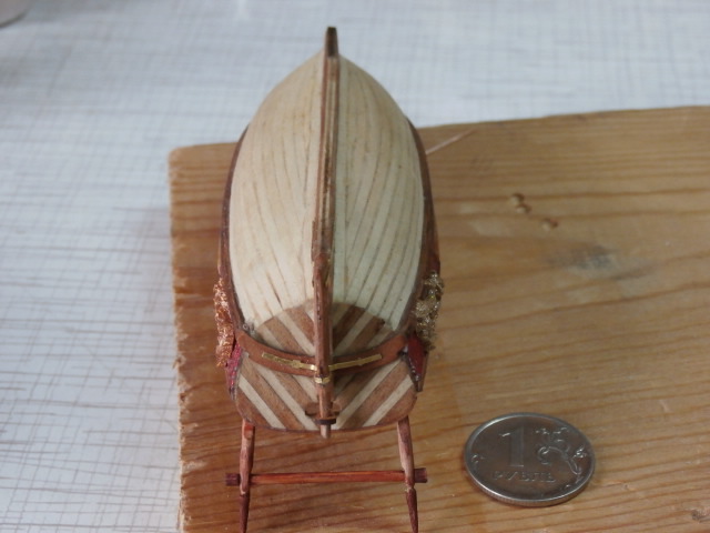

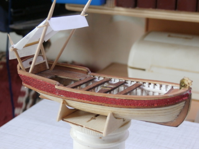

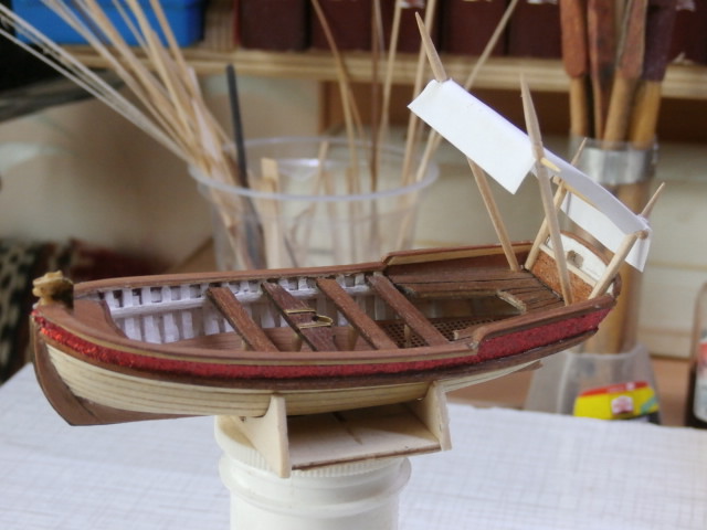

ШЛЮПОЧНАЯ МАСТЕРСКАЯ.
Работы в Верфи на моем столе продолжаются.
Здравствуйте уважаемые коллеги судомоделисты!

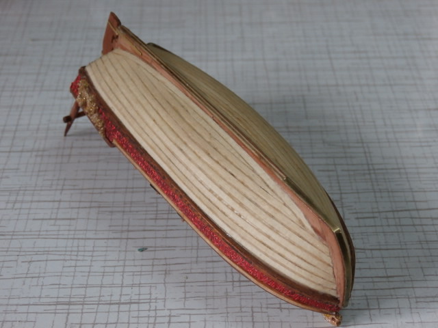

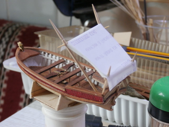

В настоящее время я веду работы над моей шлюпкой для " Повелителя Морей". Корпус и внутреннее оборудование шлюпки я закончил. Завершающим этапом строительства шлюпки - я вчера покрыл неокрашенные детали корпуса, на второй раз, декоративным тунговым маслом. Дело в том, что по верх декоративного масленого слоя что либо приклеить из забытых деталей будет проблематично.
Некоторые коллеги путают, считая то что я для своего проекта купил отдельно шлюпку. Нет - это не так. Шлюпка моя из нашего патворка. Девятый номер журнала. Просто я решил не заморачиваться с фигурными решетками в носовом и кормовых отсеках на палубе шлюпки. Работа мелкая, кропотливая и в ручную её сделать сложно. Но в принципе, если задаться такой задачей, то сделать можно! Для этого нужно "медвежье" терпение и куча времени! Поэтому решетки я взял из другой шлюпки. Сама же купленная шлюпка пойдет в другой проект. А так как она будет стоять в низу и с верху на ней еще будет стоять малая по величине шлюпка, то решетки ей будут не нужны. Корпус шлюпки я обшивал двумя слоями обшивки. Первая, черновая обшивка выполнена теми же липовыми рейками , данными в девятом номере. Чистовую я же я положил эти ми же рейками но зауженными на циркулярном станке до 2мм. Я обдумано не стал производить клинкерную обшивку. Хотя и убежден что на шлюпке была именно она! Клинкерную обшивку на шлюпке произвести сложнее чем обшивку в "гладь". Просто масштаб и размеры шлюпки вполне позволяют при аккуратной укладке чистовой обшивки, делая одинаковые очень узкие просветы между рейками имитировать "нахлестку" досок обшивки шлюпки.

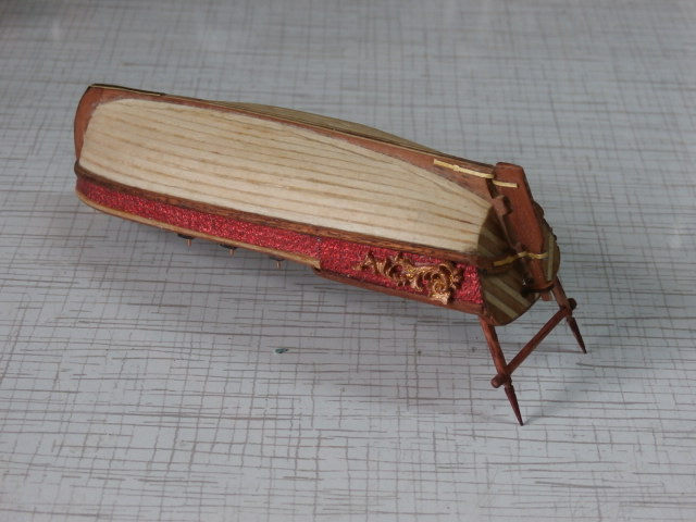

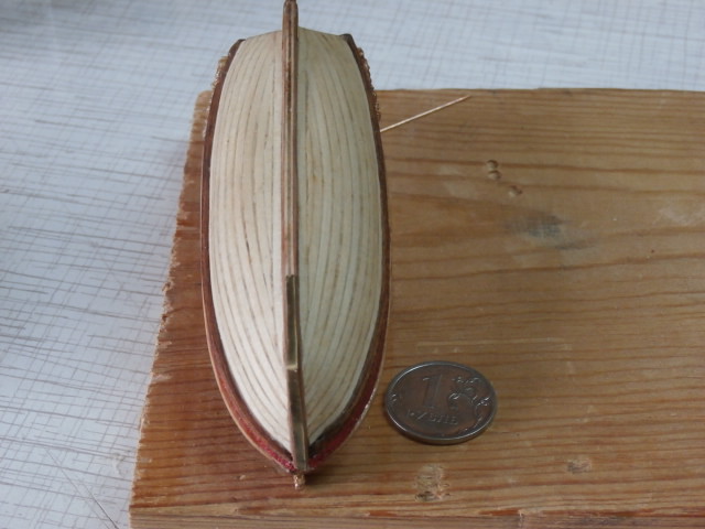

Сообщение керва » 23 апр 2017, 09:46
Продолжение.
При строительстве над обшивками шлюпки, в стапель вставляется деталь №2 с расширенным концом в прорезь стапеля Это форштевень шлюпки. Я эту деталь наклеил особым образом , для того, что бы в будущем можно было шлюпку вынуть не повреждая из гнезда стапеля. Что мне удалось. Из расширенной детали я постарался изготовить голову (бюст) льва. Скульптор я конечно аховский но думаю что догадаться что это можно. А шлюпка "прибарахлилась" носовой скульптурой. Тем паче поверх покрыл " рельефно" золотой краской.

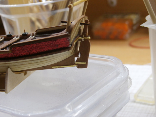

Сообщение керва » 23 апр 2017, 10:09
Продолжение.

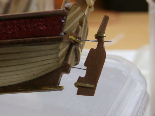

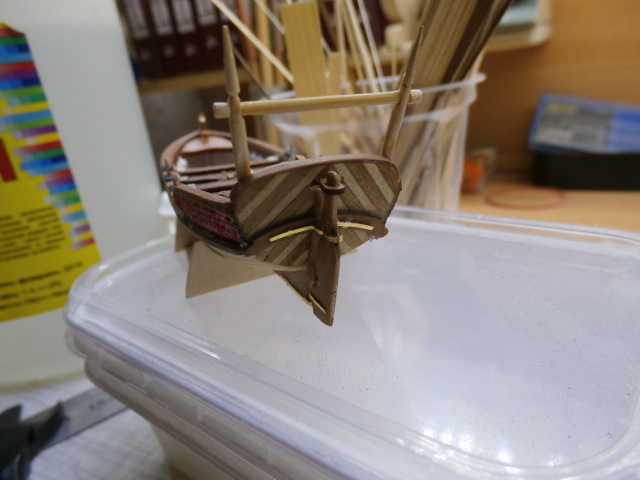

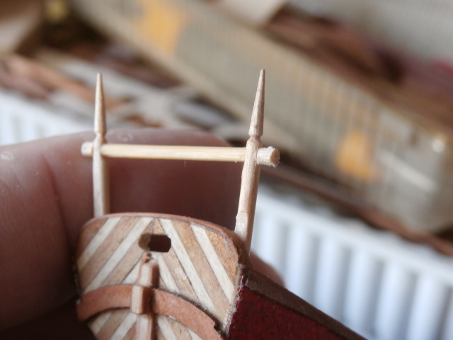

Изготовлять мелкий рулевой механизм у шлюпки я не стал. Решил в этом месте упростить для себя работу. Мой корабль планируется храниться под стеклянным колпаком и проверять работу руля шлюпки ни кто не будет. Поэтому я изготовил имитацию петель руля, а сам руль будет укреплен на два металлических нагеля. Это надежней! В данном случае я пользуюсь иголками 0,5 мм от медицинских шприцов. Сверлю отверстие и на клей (ПВА) вставляю иголки. Лишнее откусываю и опиливаю обычным, но мелким надфилем. Работу над механизмом начал с самого руля. Штатный руль вырезан из рыхлой фанеры лазером. Очень слаб механически. "Облагораживать", обклеивая с верху шпоном нет смысла. Получится слишком грубо. Вырезал по размерам из грушевой плашки.

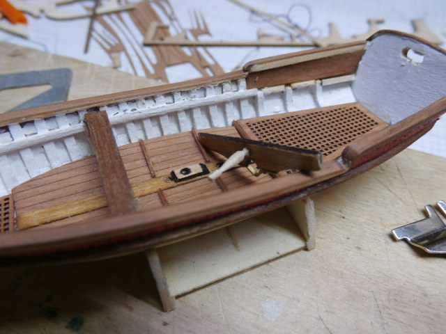

Сообщение керва » 23 апр 2017, 10:53
Продолжение.

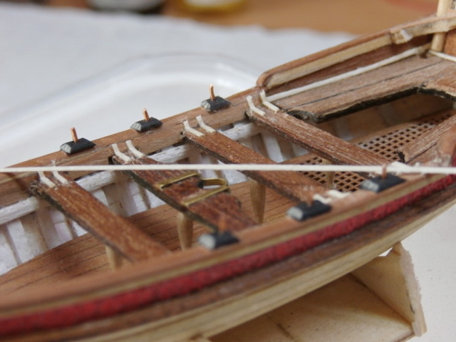

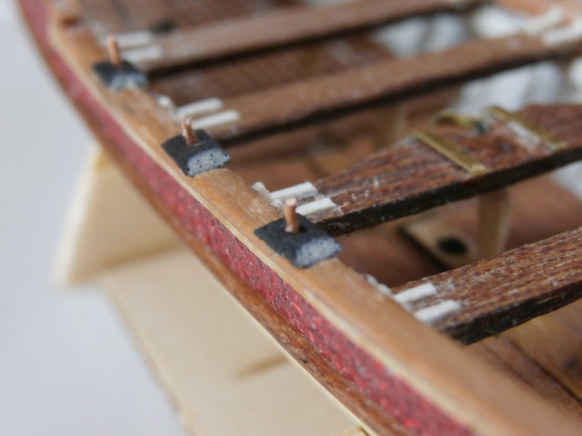

Для работы по внутреннему оборудованию шлюпки использовал свой самодельный инструмент. В основном две ручные сверлилки на 0,5 мм сверло и на 1мм сверла. Как их я изготовил я писал в самом начале своей веточки. ( Сверло закрепил при помощи эпоксидного клея в ручке от часовых отверток, купленных в магазине "Всё по 50". Но в принципе, можно закрепить и в обычной круглой палочке! )
Материалы: Шлюпку обшивал- облагораживал обрезками грушевого и вишневого шпона, доставшевося мне от ранее купленых моделей. Проволока медная на 0,5мм - катушка от какого то прибора.
Из медной проволоки сделал уключины, и носовой рым (кольцо на носу шлюпки для крепления шлюпки к пирсу, к выстрелу корабля и т.д.)
Реечка из липы 0,5 Х 0,5 мм для кницы банки. 1мм Х 2,5 мм для изготовления стапса под уключину.
Система работы. Сверлил планширь на 0,5 мм. Капнув капельку клея вставлял отрезок проволоки, получал уключину. По верх одевал на уключину заранее просверленный степс, фиксируя на клей ПВА.
