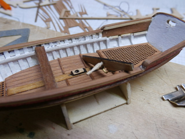

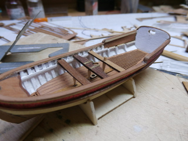

ШЛЮПОЧНАЯ МАСТЕРСКАЯ.
Баночки для шлюпки делал двухэтажными. Первый этаж из 0,5 мм шпона березы. по середине сверлил отверстие. Через это отверстие на кильсоне, сверлил отверстие для фигурной стойки под банку. Фигурную стойку (упорка) в начале обтачивал в патроне дрели, ну а потом стал делать проще, просто в ручную формируя из зубочистки алмазным мелким надфилем. Вставлял на клей стойку между банкой и палубой. обтачивал на банке надфилем "за подлицо) и по верх наклеивал второй этаж в виде вишневой планки (0,5мм). Боковины первого этажа банки окрашивал фломастером коричневого цвета.
- Вложения
- P4091756.JPG (78.8 КБ) 13015 просмотров
- P4181778.JPG (79.32 КБ) 13015 просмотров
- P4181777.JPG (77.19 КБ) 13015 просмотров
- Сообщения: 3118
- Благодарил (а): 1084 раза
- Поблагодарили: 2129 раз

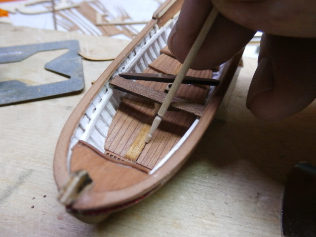

Продолжение.
Изготовил степс для мачты и упоры для ног гребцов...
- Вложения
- P4151761.JPG (76.38 КБ) 13014 просмотров
- P4091757.JPG (84.06 КБ) 13014 просмотров
- P4091758.JPG (82.31 КБ) 13014 просмотров
- Сообщения: 3118

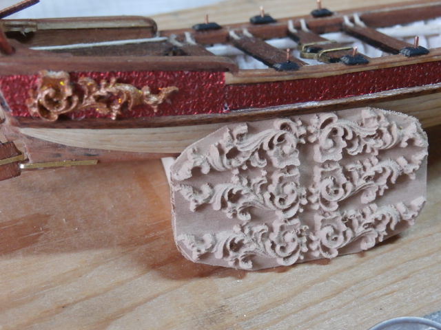

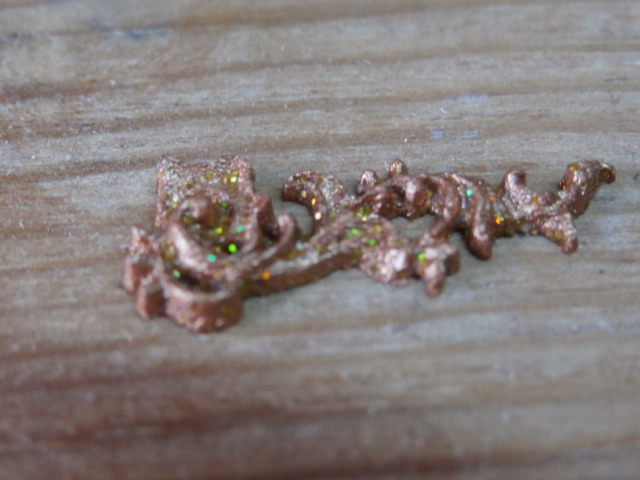

Продолжение.

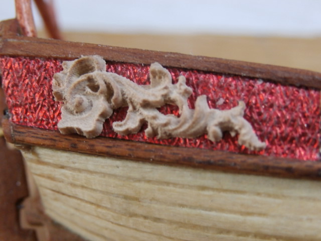

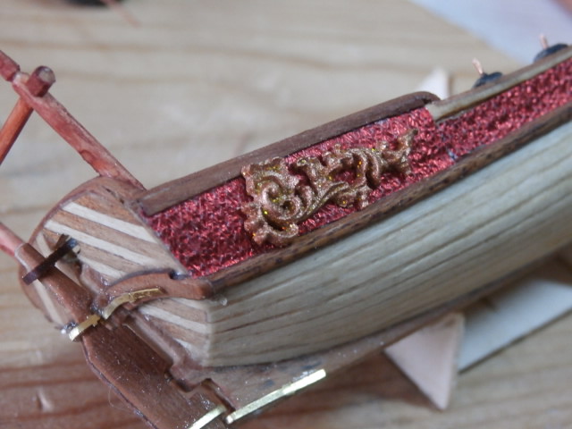

От старого проекта у меня остались детали грушевого декора брандербургской яхты в формате 3D. Вот его то и решил использовать для моей любимицы - шлюпки. Если не лукавя, то конечно экспериментируя. До этого я декор просто полировал, очищая нейлоновыми щетками бормашинкой, а потом покрывал декоративным маслом. Здесь же решил попробовать не маслом, а золотом...
- Вложения
- P4221802.JPG (80.33 КБ) 13005 просмотров
- P4221803.JPG (80.74 КБ) 13005 просмотров
- P4231805.JPG (80.16 КБ) 13005 просмотров
- Сообщения: 3118
Продолжение.
Краски тоже не совсем обычные. В начале "Металлик золото", а затем "Голографический золото" ...
Продолжение следует.
Удачи всем и Здоровья!
- Вложения
- P4221801.JPG (80.1 КБ) 13004 просмотра
- P4221800.JPG (78.59 КБ) 13004 просмотра
- P4221799.JPG (81.68 КБ) 13004 просмотра

А вот металлик под золото замените, какой-то он у Вас не золотой, красное золото или даже ближе к меди. На форуме насекомых есть теперь тема "Декор", вот там постараемся подобрать что-нибудь приемлемое для всех под золото, потестируем разные варианты. Вопрос этот для нашего корабля уж очень ответственный.
Кницу банки Вы ведь сделали из гнутой рейки? Интересная идея, а то я уж намучился их вырезать из березы, колятся на раз.

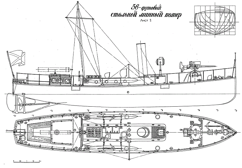

Redaktor писал(а):Сергей Николаевич, доброго вечера!
Здравствуйте Дмитрий Владимирович! Нечаянно выловил на просторах интернета. Возможно Вам пригодится?

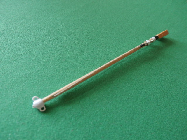

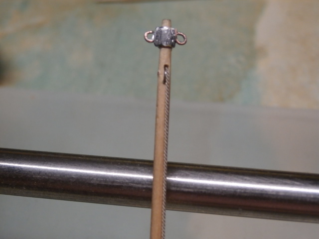

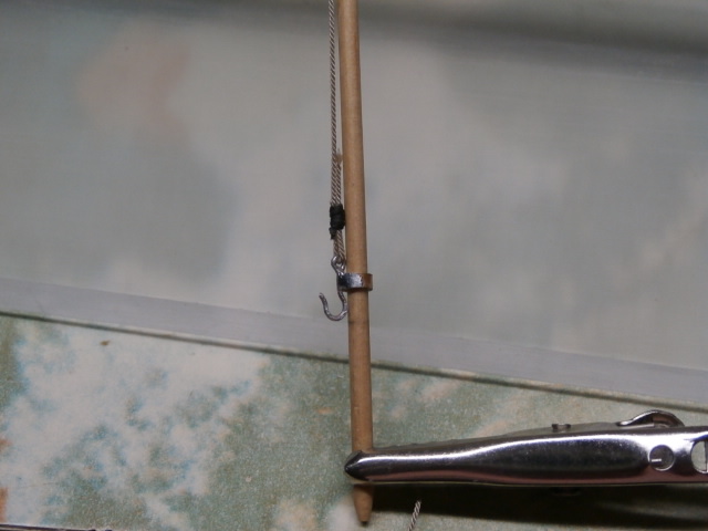

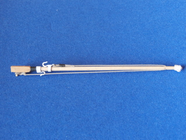

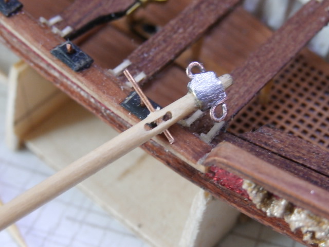

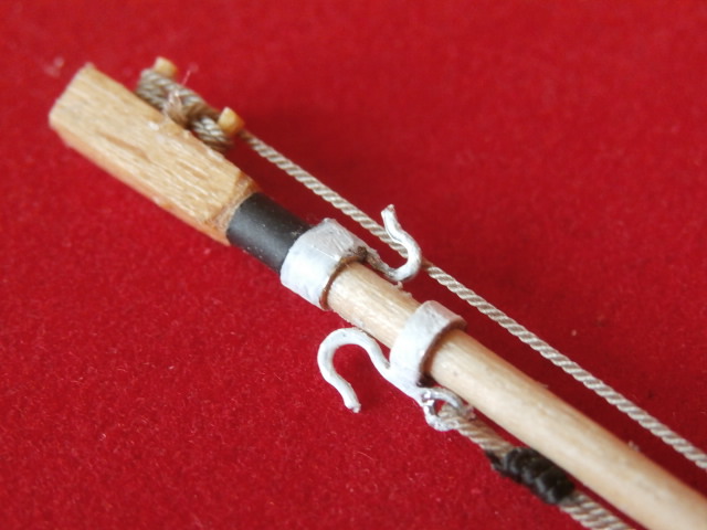

Работа в Верфи на моем письменном столе продолжаются.
- Дорогу осилит идущий! - Восточная мудрость.
[u]Шлюпочная мастерская.[/u
Пока шлюпка лежит закрытая от света и пыли промазанная декоративным тунговым маслом. Я решил приступить к рангоуту. Полистав и побродив по Интернету я решил для себя, не буду ни чего выдумывать экстраординарное. По размерам , по вместимости моя шлюпка подходит к Ял 6 Вот оттуда же я и возьму парусное вооружение. Флот консервативен. Спасательные шлюпки мало изменялись от поколения к поколению. Пусть будет разрезной фок!
Среди прочего мне понравилась статья о шлюпке http://coollib.net/b/249700/read где четко с иллюстрациями написано о ней. Рисунок мачты взят от туда же. Где:
1. Топ мачты.
2, Бугель с обухами для крепления вант.
3. Вантина.
4. Шкив для фала.
5. Ракс - бугель.
6. Бугель с гаком для крепления фока - галса.
И так, я приступил к работе над мачтой. Для кого то это покажется сложно, а кому то наоборот слишком примитивно. Каждый выбирает по мере своих возможностей. Журнал предлагает просто положить в шлюпку круглую палочку...
1. Топ мачты.
3. Вантина.
4. Шкив для фала.
5. Ракс - бугель.
- Вложения
- P4251814.JPG (80.22 КБ) 13414 просмотров
- P4251812.JPG (69.68 КБ) 13414 просмотров
- pic_20.jpg (49.69 КБ) 13414 просмотров

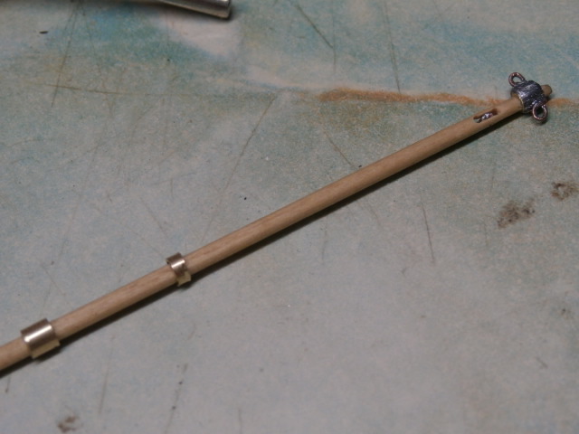

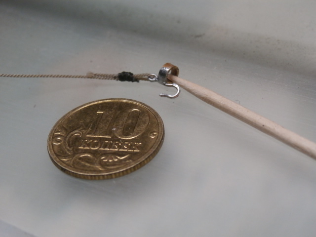

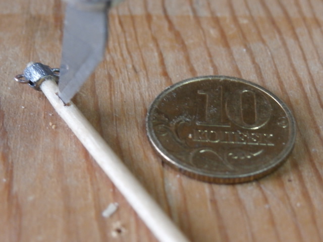

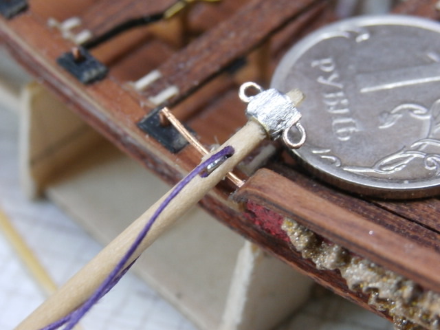

- Сообщения: 3118
Продолжение.

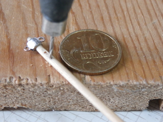

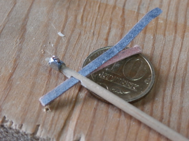

Работаю , как обычно самодельными ручными сверлилками ( сверло 0,5мм ), медная проволока 0,5мм,латунь трубочка 2мм. Эл. паяльник 25 ватт, флакон флюса паяльного высокоактивного Ф - 38Н. Рейка березовая с гранями в 2мм и длиной 100мм и модельный нож. Кстати нож мне фирма подарила очень даже не плохой. В чем я ей благодарен!
- Вложения
- P4251817.JPG (81.04 КБ) 13410 просмотров
- P4251816.JPG (80.73 КБ) 13410 просмотров
- P4251815.JPG (79.35 КБ) 13410 просмотров

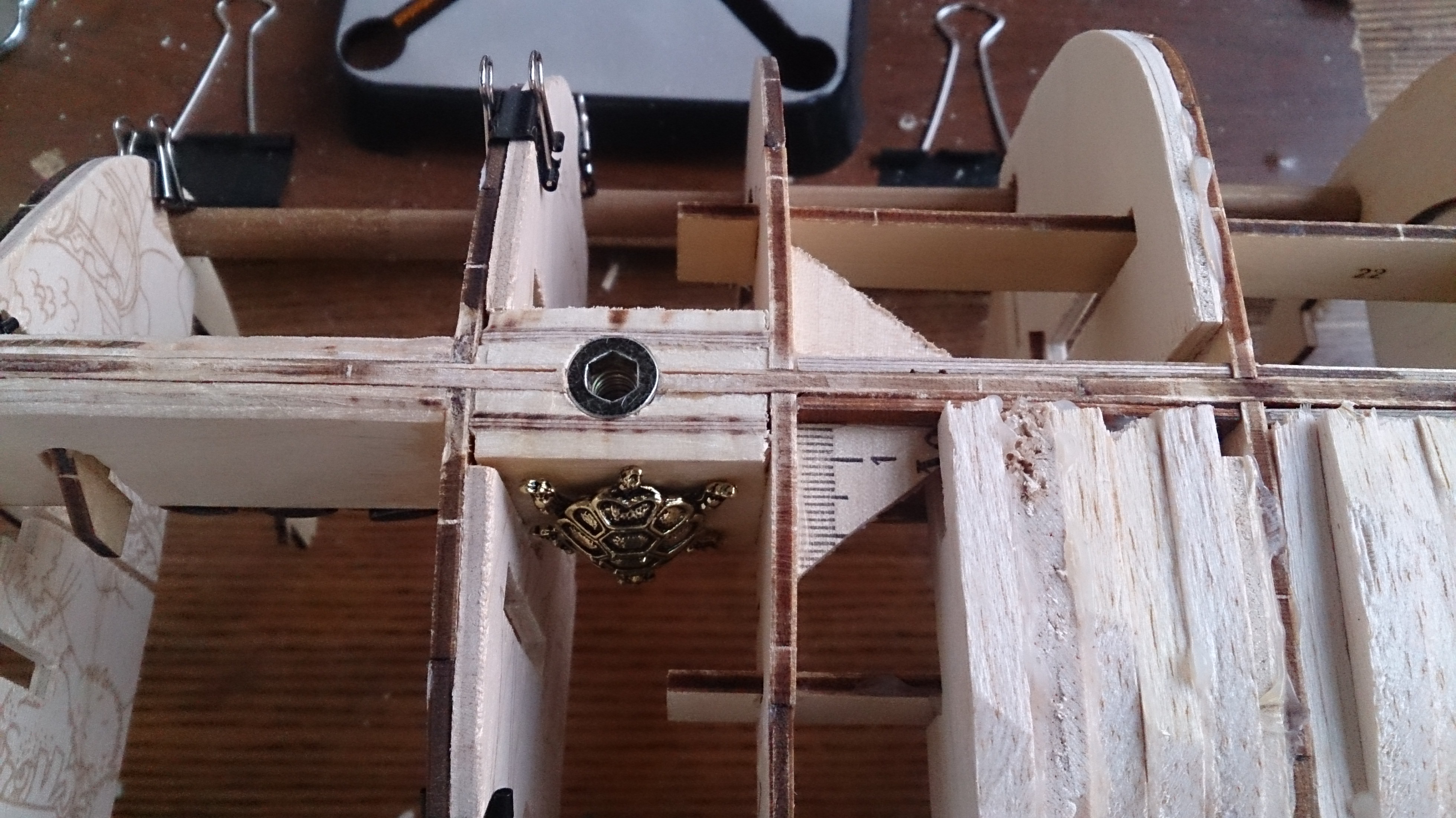

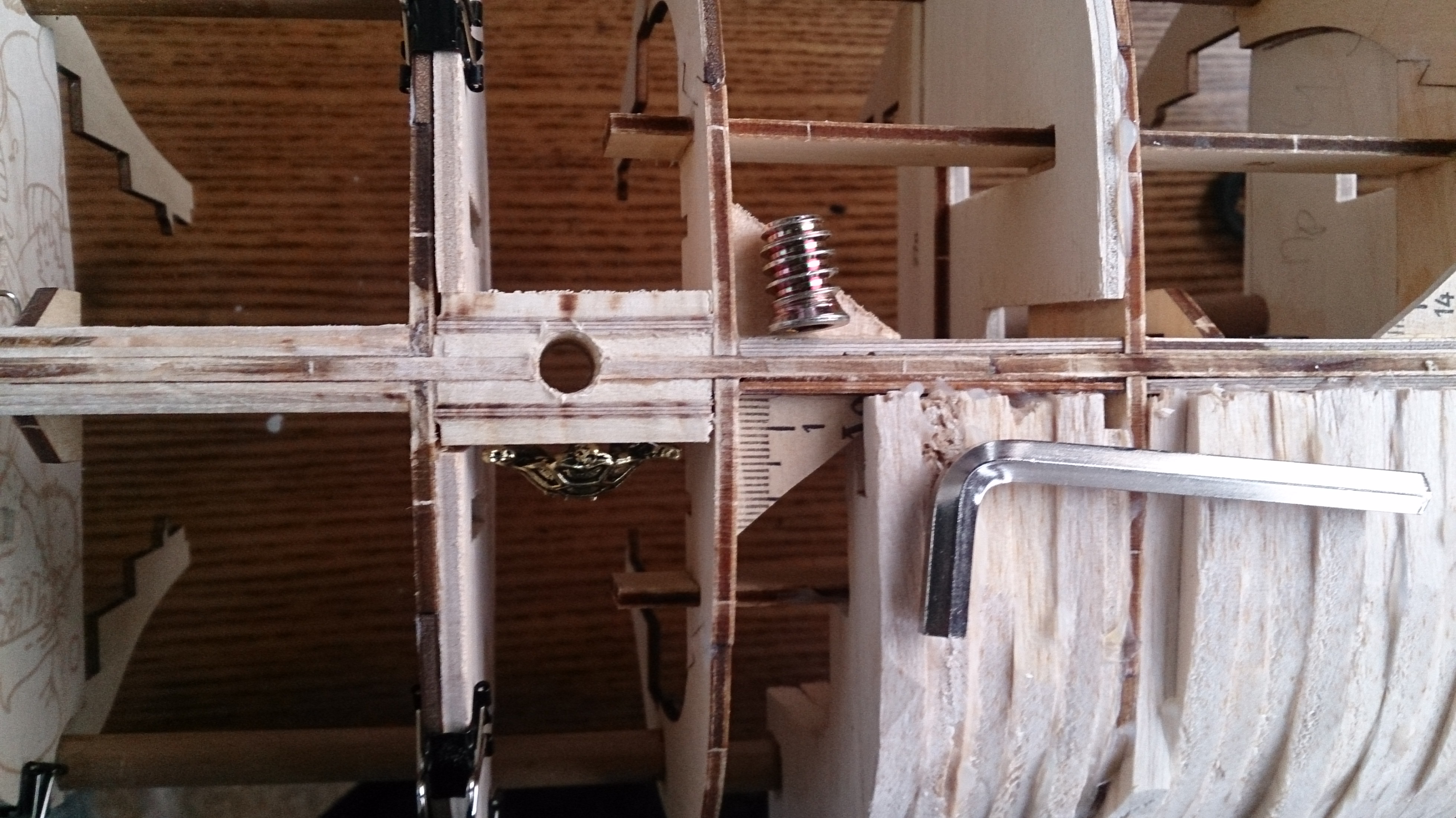

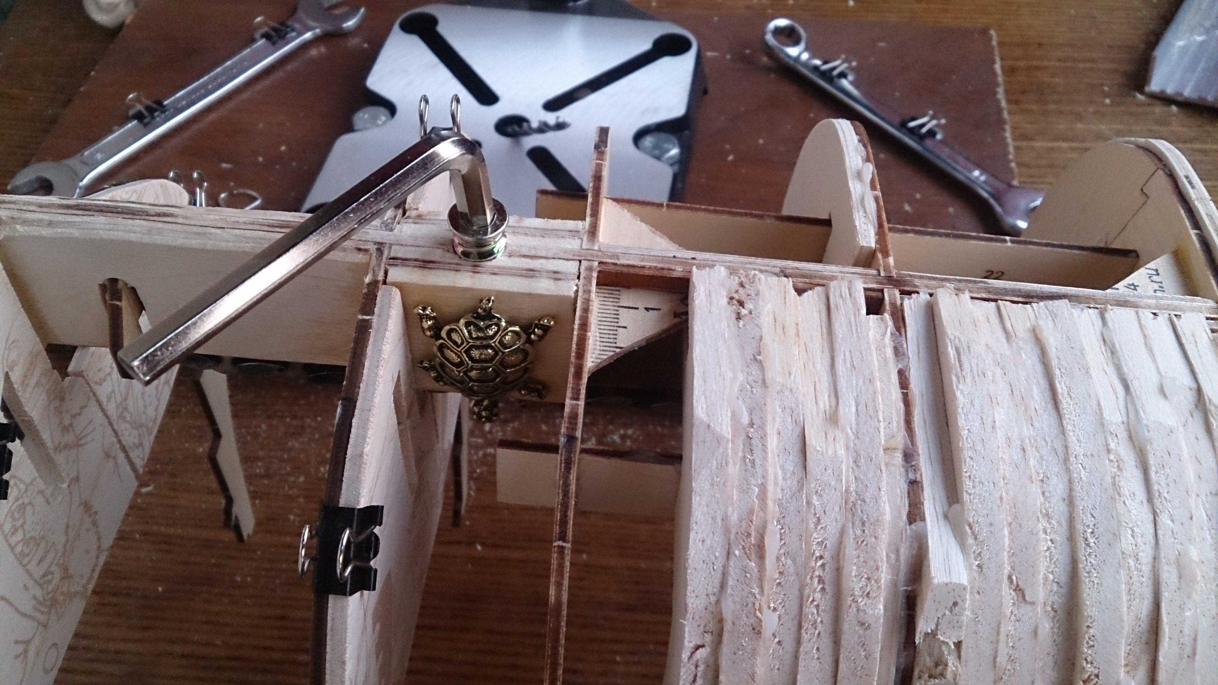

dantist soverin
- Сообщения: 52
- Зарегистрирован: 20 апр 2017, 10:05
- Благодарил (а): 2 раза
- Поблагодарили: 14 раз
Сергей Николаевич Здравствуйте! Ваша идея работает, вот ещё один вариант изготовления крепежа для нашего корабля! Выписал с китая вот такие мебельные гайки
- Вложения
- DSC_0037[1].JPG (2 МБ) 13176 просмотров
- DSC_0036[1].JPG (1.96 МБ) 13176 просмотров
- DSC_0035[1].JPG (1.89 МБ) 13176 просмотров

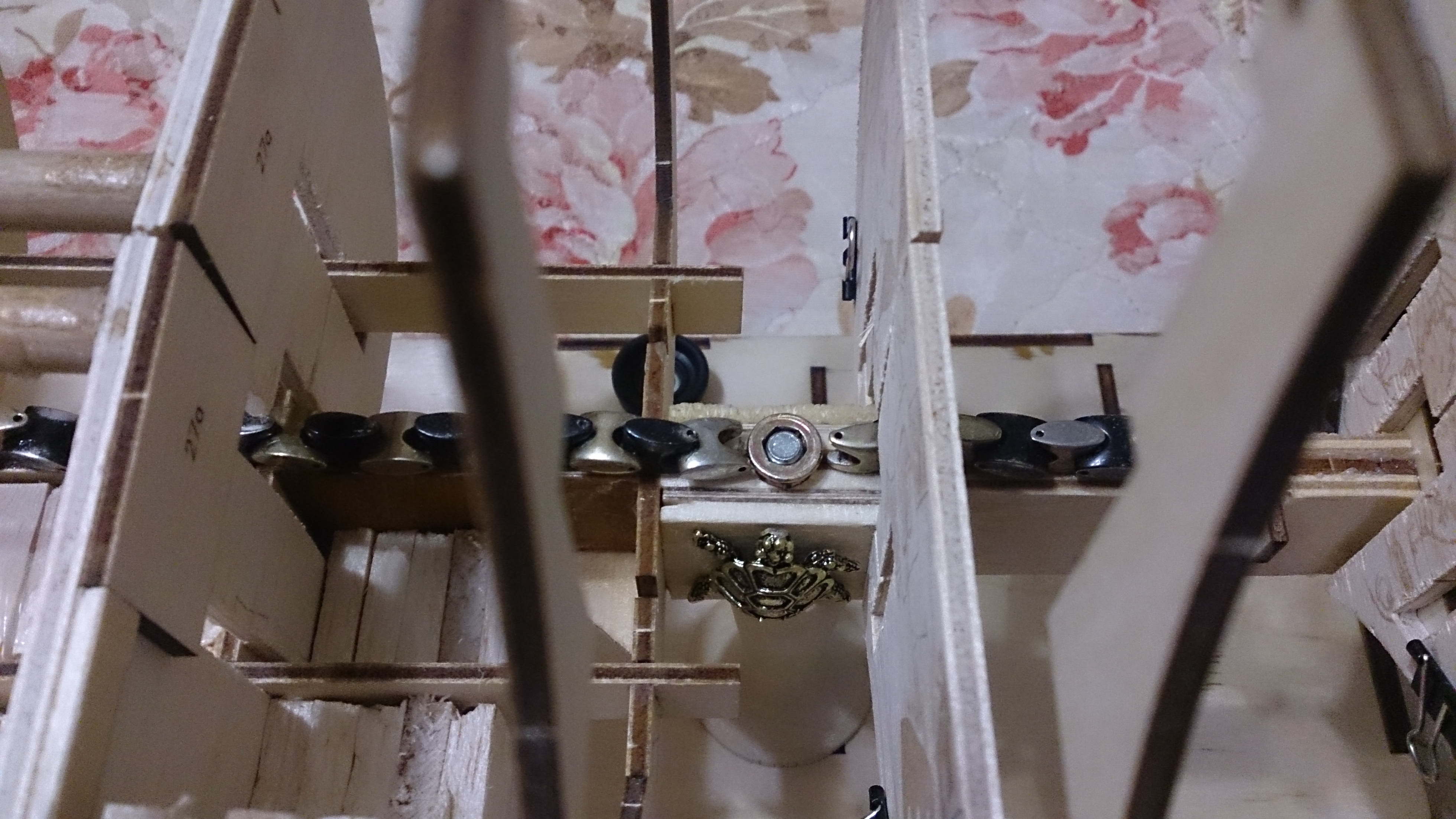

dantist soverin
- Сообщения: 52
Но я за место болтов решил вкрутить трубки на М6, внутри которых пройдут провода для подсветки кормы, палуб и портов пушек. Тоже выписал с китая на днях придут. А пока вот как получилось.
- Вложения
- DSC_0045[1].JPG (2.24 МБ) 13175 просмотров
- DSC_0042[1].JPG (1.93 МБ) 13175 просмотров
- DSC_0040[1].JPG (1.58 МБ) 13175 просмотров
- Сообщения: 3118
dantist soverin писал(а):Но я за место болтов решил вкрутить трубки на М6, внутри которых пройдут провода для подсветки кормы, палуб и портов пушек. Тоже выписал с китая на днях придут. А пока вот как получилось.
Здравствуйте! У Вас получилось и получилось, я бы сказал - изящно! Я полностью сторонник вашего варианта строительства. Все эти стрингера и их распорки не вызывают большого доверия. Я не совсем понимаю разработчиков проекта, зачем нужно делать облегченный корпус? Это же не авиа, а судомодель! По верх верхней палубы будут высокие мачты с развитым и не малым рангоутом, множеством марсов, с такелажем и парусами. Все это будет не малый груз! Центр тяжести будет высоко над верхней палубой, а значит корабль будет неустойчив на подставке. Вся надежда на надежное крепление корпуса модели к тяжелой подставке! Спасибо за подсказку! Когда приступлю к сборке , нужно сразу будет продумать и уложить проводку освещения модели по килевой рамке. Трубки? Задумка не плохая! Я еще не определился с кильблоками. Мне последнее время очень нравятся кильблоки в виде креста. Они более стабильные и более остойчивые, чем обычные, классические...
Посылаю фото линкора "Ямато" с такими кильблоками. Удачи и новеньких творческих находок Вам и Здоровья!
- Вложения

- Сообщения: 3118
Здравствуйте уважаемые коллеги судомоделисты!
Вот и я закончил с изготовлением мачты для своей шлюпки. Вернее , закончил то давно , но никак не мог выложить фото. Не хватало времени. Сейчас у меня отчаянное время. Приезжаю домой из деревни, силы хватает только добраться до кровати.
Но вернемся к своим баранам. И так - мачта. Я уже писал что по размерам шлюпка примерно размерам и по своей функциональности напоминает наш Ял-6. Длина Ял-6 6,1 м
Ширина- 1,85 м
Длина весла - 3,9 м
Длина мачты - 5,5 м
Длина рейка - перекладины куда прикрепляется и поднимается парус- 4,3 м
По штатному расписанию требуются шесть основных и плюс еще два запасных весла. Весла укладываются в связках по четыре на каждый борт. Укладка на банки по бортам лопастями в нос. По моим грубым подчетам получилось что в шлюпочном масштабе у нас, в каждом метре - наших 16мм. Конструкция мачты вместе с устройствами очень проста, поэтому действующая. Окрашивал металлические детали : Ракс-бугель и бугель с гаком для крепления фока-галса, верхний бугель с обухами для вант белой модельной акриловой краской. Саму мачту покрыл порозрачным акриловым матовым лаком. Мачту обычно изготовляют из склеенного пакета прямоугольных брусьев. Затем её обстругивают вокруг придавая округлую форму, ниже банки оставляя ей четырехугольное сечение. У меня же была круглая дер. палочка диаметром 2мм. Для того, чтобы показать , что изготовлена мачта из квадратного бруса я просверлил в длину коротенькую граненую рейку, вставил туда мачту и обточил до минимальных размеров. Для того, чтобы мачта не перетиралась в гнезде банки её обколачивают кожей- сыромятиной. Я в этом месте использовал термоусадочную трубку. Работая с мачтой я получил действительно творческое удовольствие. Мачту на корабле хранить не буду в нутри шлюпки, она будет лежать отдельно под шлюпкой на шлюпочных кильблоках в специальном гнезде. Удачи вам коллеги и Здоровья!
Ширина- 1,85 м
Длина весла - 3,9 м
Длина мачты - 5,5 м
- Вложения
- P4301834.JPG (78.79 КБ) 12710 просмотров
- P4301833.JPG (78.65 КБ) 12710 просмотров
- P4301832.JPG (78.93 КБ) 12710 просмотров
