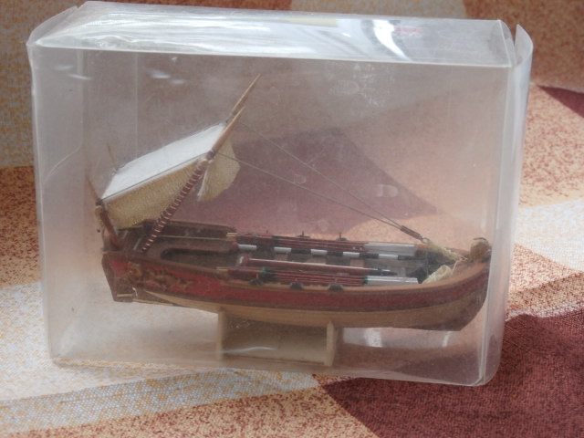

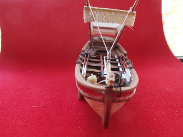

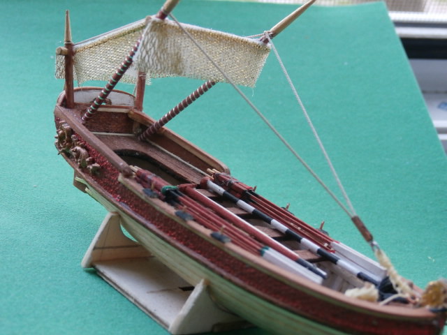

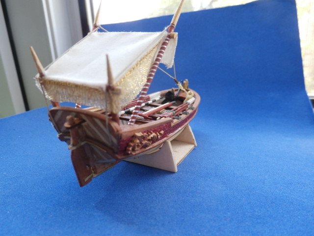

Ну а модель шлюпки пусть подождет своего заветного часа в контейнере от Новогодней игрушки...
- Вложения
- P5121881.JPG (78.65 КБ) 12550 просмотров

керва писал(а):Ну а модель шлюпки пусть подождет своего заветного часа в контейнере от Новогодней игрушки...
Красивая модель, детализация на высоте!!!
Но вот я всё же люблю минимализм! Так что всё же ближе к журнальной версии буду делать!
А у Вас шлюпку можно выставлять как отдельное произведение искусства!!!
Сергей.

Almaz1188 писал(а):Красивая модель, детализация на высоте!!!
Ну что Вы Сережа! Куча косяков! Но я очень благодарен шлюпке! Она мне добавила знаний и умения. Я познакомился с очень хорошими людьми. Самое трудное в этом проекте для меня оказалось навесить золотистую бахрому на балдахин. Старался не опускать руки даже тогда, когда коллеги ругали. Самое радостное, когда собирая из кучки лучинок, на моих глазах "рождалась", настоящая морская шлюпка. И самое главное, время вынужденного простоя с кораблем я использовал на все 100%
Я не спорю, с первой моделью вы поступаете мудро. Действительно не нужно отходить далеко от проекта. Но я бы посоветовал бы все же стараться планку для нашего с вами прыжка, поднимать чуть, чуть по-выше, по мере своих возможностей. Но уж ни как не по-ниже. Что бы не получалось топтание на месте. Человек должен расти как по знанию, так и по мастерству от одной модели к другой!. Удачи Вам и Успеха!

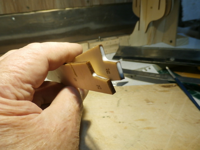

Здравствуйте уважаемые коллеги-судомоделисты!
Приступил и я к сборке силового корпуса модели корабля. Работа интересная и я убиваю все свободное и не свободное время. Как пойду я дальше пока не знаю, когда определюсь я напишу на своей веточке. Но работая с килевой рамкой , шпангоутами и др. деталями я обнаружил очень неприятную неожиданность, чем и хочу поделиться с вами - коллеги. Пользуюсь клеем Момент ПВА (супер) класса Д3. Для того, что бы он надежно клеил и для удобства работы с ним, я его развожу кипяченой водой до концентрации жидкой сметаны, этим он проникает в глубину дерева и фанеры. Все это у меня отработано и пользуюсь этим несколько лет. Суть моего поста в том, что нанеся на разные фанерные детали этот клей в одно время я получил разный результат , через некоторое время на одной детали клей впитался фанерой полностью, а на другой только частично.
Делаю вывод: одна из двух деталей из более рыхлой фанеры, а значит клейный шов на ней будет слабым. Советую такие детали перед приклейкой прогрунтовать дополнительно один или несколько раз клеем. Удачи вам!
- Вложения
- P5141886.JPG (80.44 КБ) 12106 просмотров

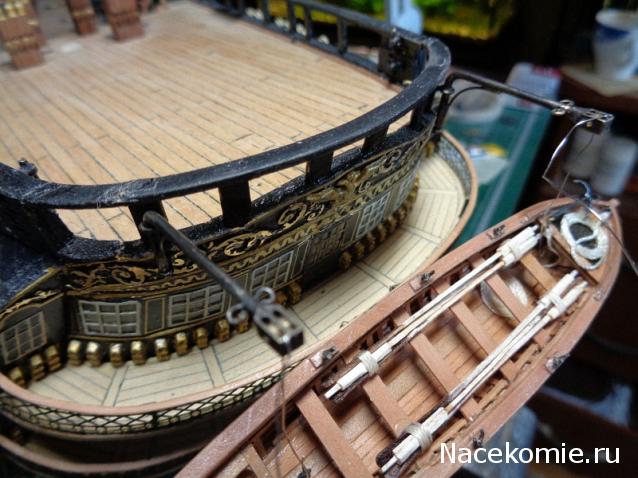

Сергей Николаевич. Доброго дня.
Ваше стремление к совершенству просто поражает.
Поэтому, если позволите, то маленькое уточнение.
Загребные весла укладываются лопастью в корму, остальные лопастью в нос.

ViktorB писал(а):Сергей Николаевич. Доброго дня.
На шлюпках типа нашей ВСЕ весла укладываются вальком в корму, лопастью в нос.
На распашных шлюпках - наоборот.
Тенно хейка банзай!
Тенно хейка банзай!
Redaktor писал(а):
Здравствуйте Виктор! Спасибо за то что не забываете мою веточку, Спасибо за внимание! Мы с Дмитрием Владимировичем , по крайней мере я, пользуемся современным пособием для ВМФ " ШЛЮПКА. УСТРОЙСТВО И УПРАВЛЕНИЕ.Л.Н. Иванов, И.И. Хомяков, Н.П. Вдовченко, И.А. Загарин. где написано:
" Весло – вальковое(Распашными веслами снабжаются вельботы и спасательные шлюпки). Изготовляется из ясеня, бука или клееной сосны. Части весла: рукоять, валек, веретено, лопасть с латунной оковкой. Для защиты от намокания и растрескивания весло покрыто олифой. Место упора весла в уключине обшито кожей. Длина весла – 3,9 м. Шесть основных и два запасных весла укладываются на банки по бортам лопастями на нос."
Этого для меня вполне хватало и я грешным делом успокоился. Но на днях гуляя по Интернету наткнулся вот на такую фотографию, где весла на капитанской шлюпке линейного корабля сложены были вот таким - странным способом. Я попробовал сложить комплект получилось складывать весла этим способом довольно удобно, но к сожалению не так фотогенично, как обычно. Но это конечно на мой взгляд, кому то наверное и понравится. Я подумал, что мол судомоделист просто почудил. Но оказывается это как раз ваш случай. Если конечно я не ошибаюсь. Спасибо Вам! Будем знать. Я записал себе в тетрадочку - шпаргалку, что бы знать об этом способе укладки весел в морской шлюпке . Всего хорошего и главное Здоровья!
- Вложения
- 31102_035c73100f27ec406ad055190bf9769c.jpg (58.06 КБ) 11750 просмотров

Сергей Николаевич, доброе утро!
На фотографии похоже распашная шлюпка - потому и укладка "нетрадиционная".
Я левым загребом и старшиной шлюпки отходил четыре сезона на Ладоге (по полтора месяца практика была).
Я слабо представляю преимущества Вашего варианта укладки загребного весла - "лопастью в корму".....
Ну и если уж на то пошло, сначала отдается команда "весла разобрать" при которой весла разбираются и укладываются на сгиб руки, а потом только весла вставляются в уключины.
керва писал(а):на днях гуляя по Интернету наткнулся вот на такую фотографию, где весла на капитанской шлюпке линейного корабля сложены были вот таким - странным способом.
ViktorB писал(а):Про укладку весел я написал основываясь исключительно на личном опыте.
Закребные по команде укладываются весло в у ключи ну и протягивает его в корму а средние и баковые протягивая в нос и никто не кому не мешал.

ViktorB писал(а):Добрый день.
Сначала так учили в КАМЕ а потом на шлюпкой практике в ГИВТе.
По крайней мере разбирать весла было удобно.
Спасибо за науку Виктор!
Жизнь вносит свои коррективы исправляя даже классику. Что ж, постараюсь укладывать весла и таким способом. Внося в свои модели собственную самобытность. Потому что до этого раза в Интернете я этого не встречал. Спасибо еще раз!

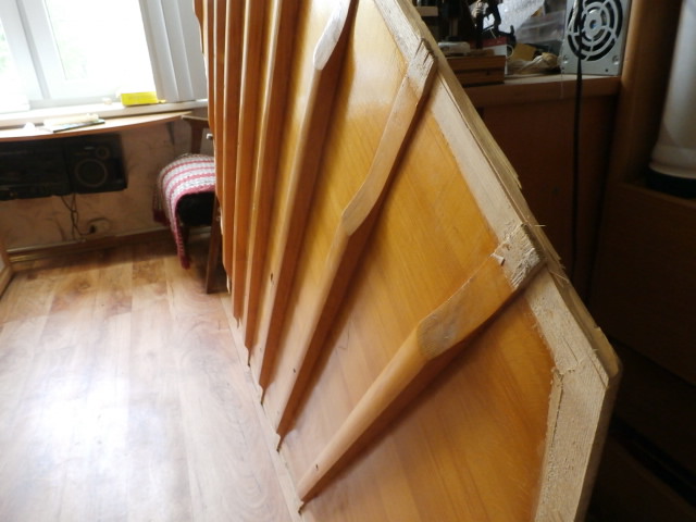

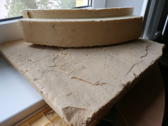

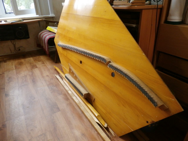

Здравствуйте уважаемые коллеги - судомоделисты!
Шлюпочная мастерская на моем письменном столе закрылась. По крайней мере до тех времен, когда потребуется изготавливать кильблоки для шлюпки. Время, когда потребуется заниматься обустройством верхней палубы и шкафута. Мастерская закрыта, но работы на моей верфи продолжаются. Приступаю к самому вкусному , ради чего все это затеивалось - строительству корпуса модели английского линейного корабля "Повелитель морей".
Разработчики проекта придумали очень оригинальный и интересный путь по строительству корабля. Но как мне кажется у этого пути есть существенный недостаток - это очень легкий корпус корабля. Наличие высоких мачт, развитого рангоута , многочисленных парусов и такелажа все это поднимает центр тяжести у модели куда выше верхней палубы и модель , по моему мнению будет не устойчива на подставке. И второе, я ни разу еще не делал модель с заполнением шпаций (расстояние, промежуток между шпангоутами модели ) каким либо материалом. Так что обстоятельства складываются так, что возможно мои мечты и задумки воплотятся в жизнь. Опыта у меня пока ни какого в таком строительстве, прежде всего надеюсь на вашу помощь коллеги и конечно я допускаю и какой то процент на ошибки, по этому решил максимально сохранять вариант строительства по журналу, ну а затем добавлять - отсебятину. Что у меня получится - вам судить!
У меня три пути. Заполнение шпаций деревом. Заполнение шпаций МДФ. И заполнение шпаций пенопластом. Его величество случай предоставляет мне их все три!
- Вложения
- P5161893.JPG (79.3 КБ) 12802 просмотра
- P5161896.JPG (79.8 КБ) 12802 просмотра
- P5181904.JPG (76.72 КБ) 12802 просмотра

керва писал(а):.......Заполнение шпаций деревом. Заполнение шпаций МДФ. И заполнение шпаций пенопластом.
Уважаемый коллега.
Я тоже хотел пойти по пути "взрослого" моделиста и, типа как крутой))) начинать заполнять шпации. Попробовал подобрать варианты
1. Как все - бальзой. Необоснованно дорого (если конечно эта модель не коммерческий проект). Для меня долго. Для корабля...мммм, возможно бестолково с точки зрения центра тяжести. Бальза слишком легкая и польза от нее только для качества обшивки.
2. Предложили деревом бывалые моделисты с этого https://www.shipmodeling.ru форума. (липа....). Для меня не приемлемо потому что достаточно трудно, нет ни опыта ни инструмента ни оборудования, что бы достойно это сделать. Да и, если честно, то и места мусорить тоже особо нет. Потому и этот вариант отпал.
3. Посмотрел - пощупал современный утеплитель Технониколь листовой. Меня высмеяли на том же форуме)) и, наверное, не зря. Полагаю модель должна быть без "химии". Да и польза от нее такая же как от бальзы. Вдобавок клеить к ней сложно, только суперклей.
...Посмотрел видео на этом форуме от админа по обшивке корпуса рейкой 5х2х300. Меня вполне этот вариант устроил, т.к. я решил делать двойную обшивку. На первой потренируюсь, да и толщина позволит подшлифовать косяки. Ну уж а чистовую положить аккуратно сам Бог велел)))
как-то так))

керва писал(а):......все это поднимает центр тяжести у модели куда выше верхней палубы и модель , по моему мнению будет не устойчива на подставке....
А проблема центра тяжести, на мой взгляд, решается довольно просто..
1. Можно разместить внутри корпуса, пока обшивки нет, какие-либо тяжелые элементы. Например приклеить симметрично на килевую планку несколько свинцовых пластинок.
2. Можно подставку сделать с металлом внутри...
Варианты есть..

Спасибо, вы льёте бальзам но мою израненную душу! Значит не только меня волнуют эти вопросы. Реакция людей на форуме не предсказуема. Очень часто бывает, что человек убежден и не хочет даже послушать о каких либо альтернативах. Я знаю серьезных судомоделистов, которые заполняют свободный внутренний об"ем корпуса модели пеной из баллончика, долго вычисляя об"ёмы и время, для того чтобы пена не разворотила сам корпус. Но вернемся к своим баранам:
И так дерево. Я уже писал , о том что один из моих юных приятелей подарил мне пианино. Счастливы были оба! Приятель счастлив был до слез и не веря мне, что я заберу, с друзьями отволок детали инструмента на свалку. Мне досталось только сам механизм и музыкальная дека. Прекрасно высушенная десятилетиями древесина. Из интернета я выяснил, что дека инструмента изготавливается из высокогорной "музыкальной" ели. И так, я стал обладателем высококачественного деревянного щита склеенного "костяным" клеем из еловых, без единого сучка 10мм толщины досок. Попробовал на строгание, строгается - прекрасно!
Пенопласт. Я слабо разбираюсь в современной химии. И правильно назвать пенопласт с которым столкнула меня жизнь не смогу. Но прошлым летом у нас во дворе заменяли теплотрассы и рабочие мне подарили очень твердый, в него можно в полном серьёзе вкручивать саморезы пенопласт.
МДФ. Была такая фирма из Самары "Моделист" , которая обещала засыпать всю страну моделями кораблей - героев РЯВ (РускоЯпонскойВойны 1905 года). Начала с крейсера 1 ранга "Варяг" но не достроила, сорвала деньги и исчезла. У меня от неё остались матрицы ( плашки в которых лазером вырезаны шпангоуты " Варяга и Цесаревича" ) вот их то для пробы я и могу пустить в дело.
