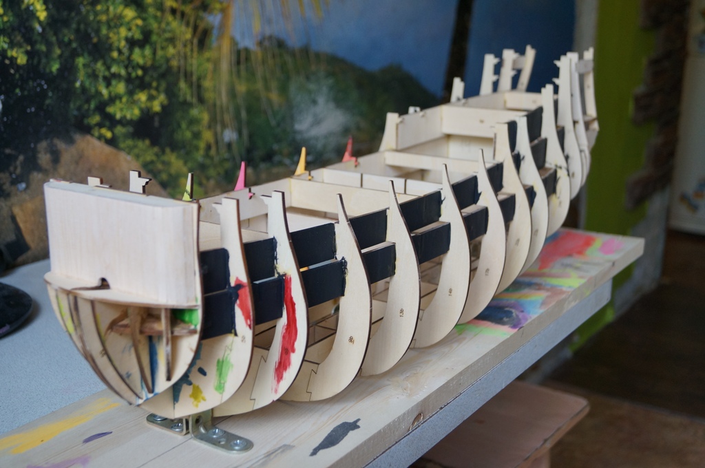

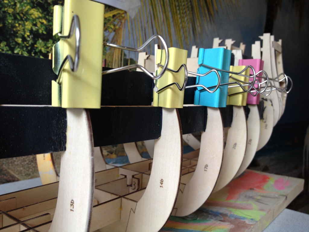

Вчера получил посылку с номерами 14-17 и собрал корпус, что многие сделали уже давно )) Обшил морду носа и начал готовить под черновую обшивку.
Что-то никто не писал о провалах на шпангоутах. У всех всё гладко прошло? У меня решительно провалены шпангоуты 6b и 20b. С обоих сторон ,то есть это не шпангоуты смещены, а именно провал.

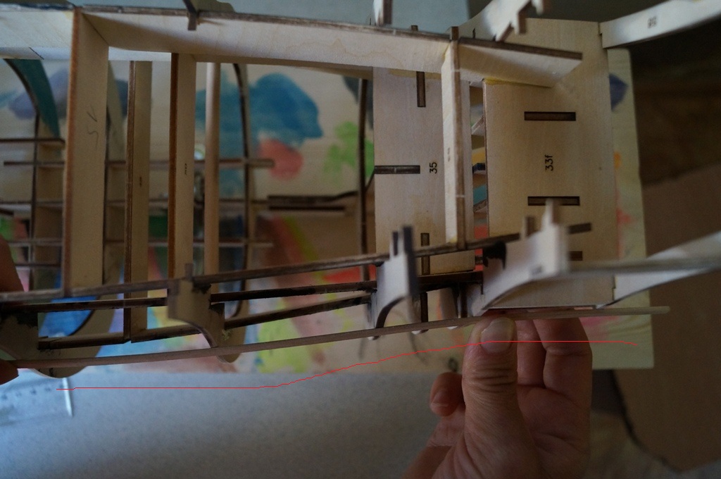

И вот ещё фото:
И что с хвостом? Он после шпангоута 24b выше первого пояса усиления как бы стремится выровняться к корме, постарался подчеркнуть изгиб красной линией:

Romantic писал(а):И вот ещё фото:
У меня все один в один также. С носом думаю подложить, а корму видимо шпаклевать и выводить.

Frederic9 писал(а):Romantic писал(а):И вот ещё фото:
Судя по прямы краям площадки 33f как бы так и не оказалось должным быть.
С уважением, Роман

Romantic писал(а):Frederic9 писал(а):Romantic писал(а):И вот ещё фото:
Я вчера примерялся по разному, но нос с "провалом" не хочется клеить. Посмотрел сейчас фото у Sniper - есть провал.

В этом месте выпуклая часть борта (снизу) переходит в сильно вогнутую вверху. Следующая верхняя планка уже обязана иметь "провал" в этом месте.

Sniper писал(а):В этом месте выпуклая часть борта (снизу) переходит в сильно вогнутую вверху. Следующая верхняя планка уже обязана иметь "провал" в этом месте.
Т.е. клеить по шпангоутам не задумываясь и не изобретая?
Не, ерунду я сказал, посмотрел сейчас - подклеивайте провал.

Sniper писал(а):Sniper писал(а):В этом месте выпуклая часть борта (снизу) переходит в сильно вогнутую вверху. Следующая верхняя планка уже обязана иметь "провал" в этом месте.
Что-то я запутался )) Провал шпангоутов ясное дело подклеивать. А с хвостом то что? Посмотрел картинки, мне кажется изгиб правильный. Там галерейные надстройки по идее идут.

Romantic писал(а):Sniper писал(а):Sniper писал(а):В этом месте выпуклая часть борта (снизу) переходит в сильно вогнутую вверху. Следующая верхняя планка уже обязана иметь "провал" в этом месте.
я оставил так ,думаю так задумано)со 2 вроде норм хотя еще не присматривался)

Romantic писал(а):А с хвостом то что? Посмотрел картинки, мне кажется изгиб правильный. Там галерейные надстройки по идее идут.
Изгиб в хвостовой части может слегка утрирован, но судя по чертежам, как на галеонах, мне показалось похоже.

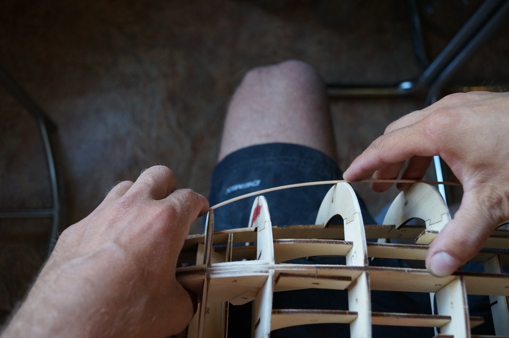

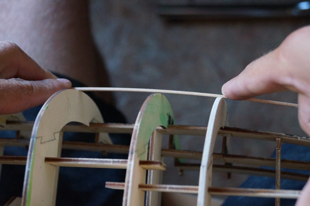

Re: "Повелитель Морей" от Romantic

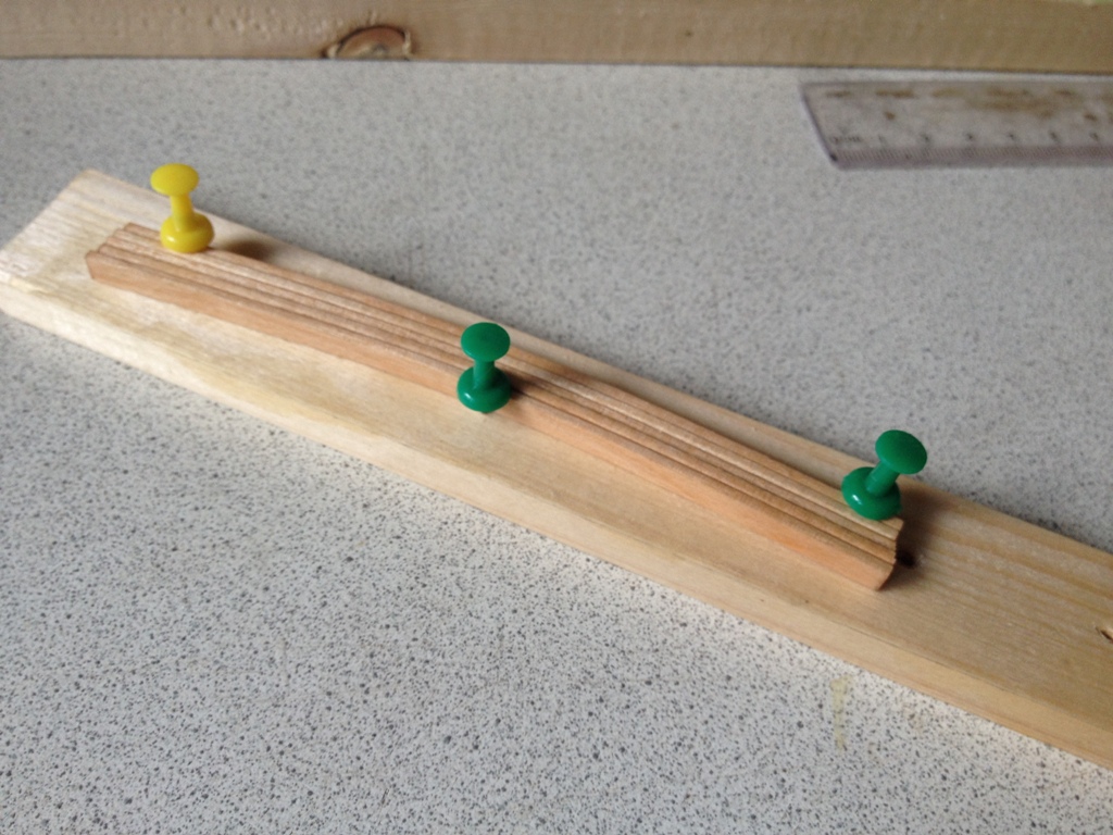

Так я задавал изгиб планкам на корму:
А так первую планку на морду носа:
С уважением, Роман

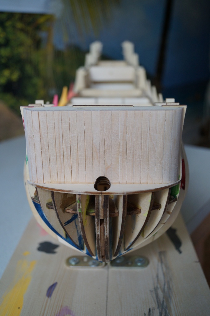

Первый ряд планок самый важный, поэтому подумал, что так будет точнее задать нужное положение:
К первой планке особый подход)):
Результат:
Результат:
С уважением, Роман
