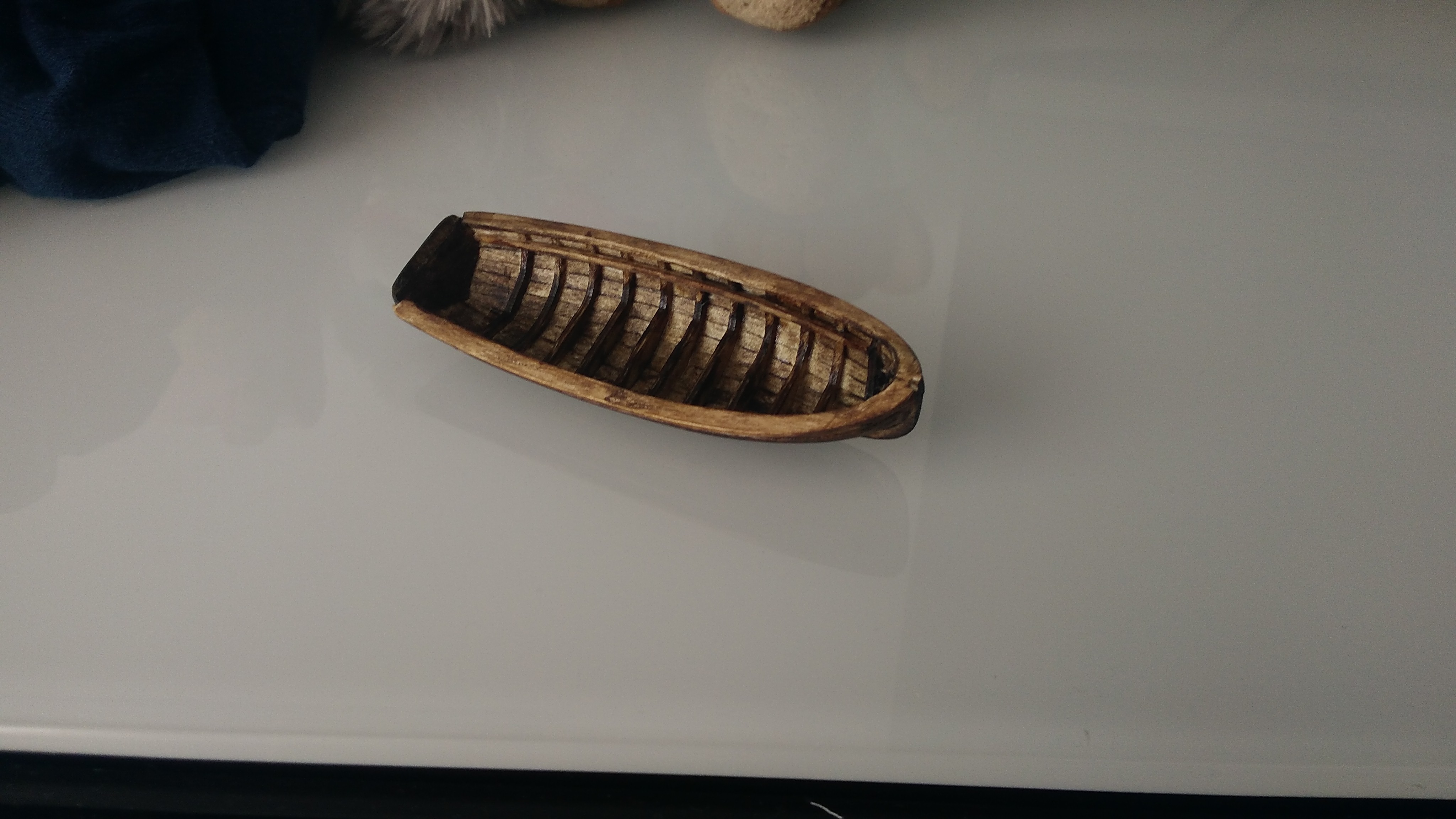

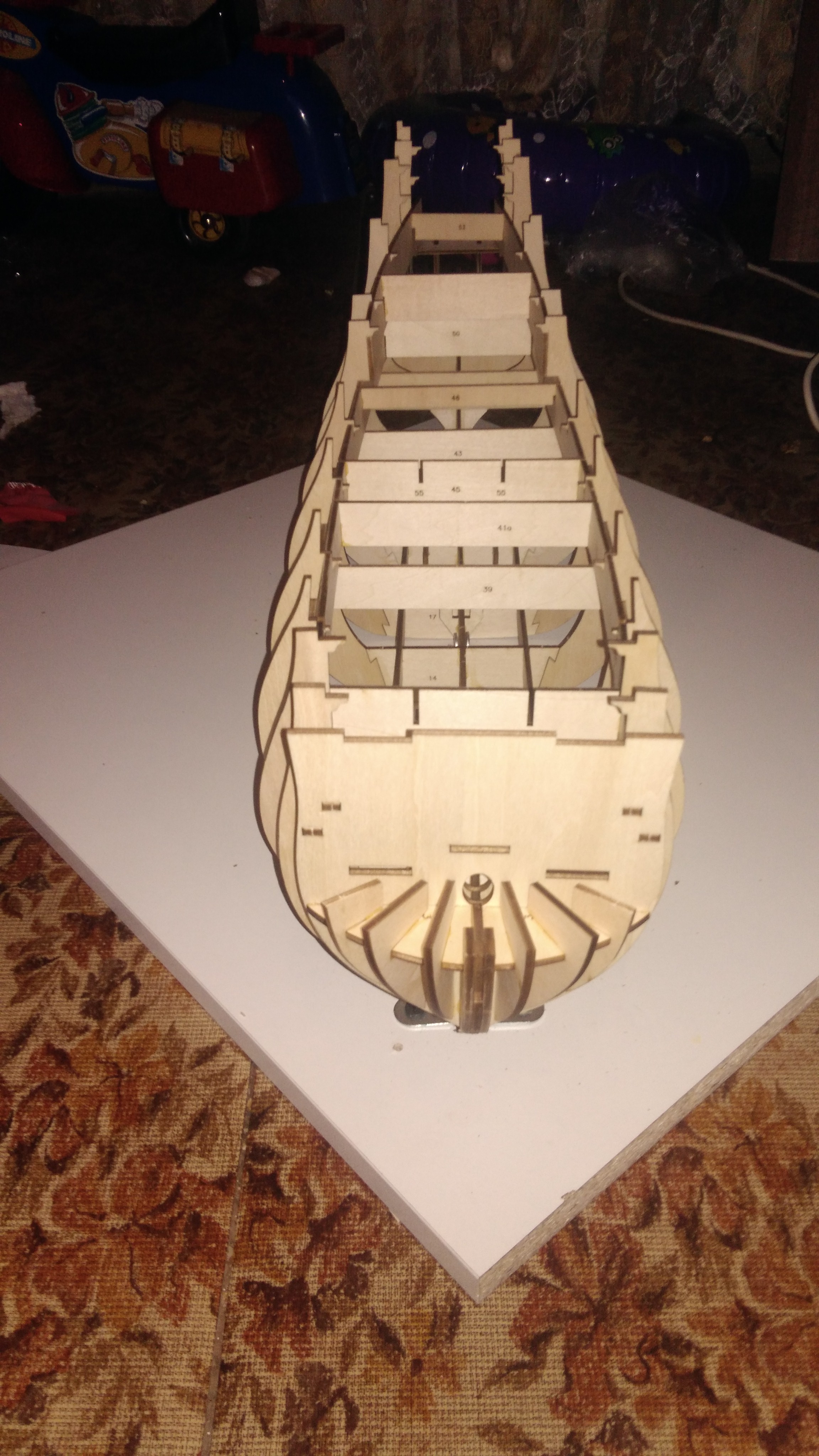

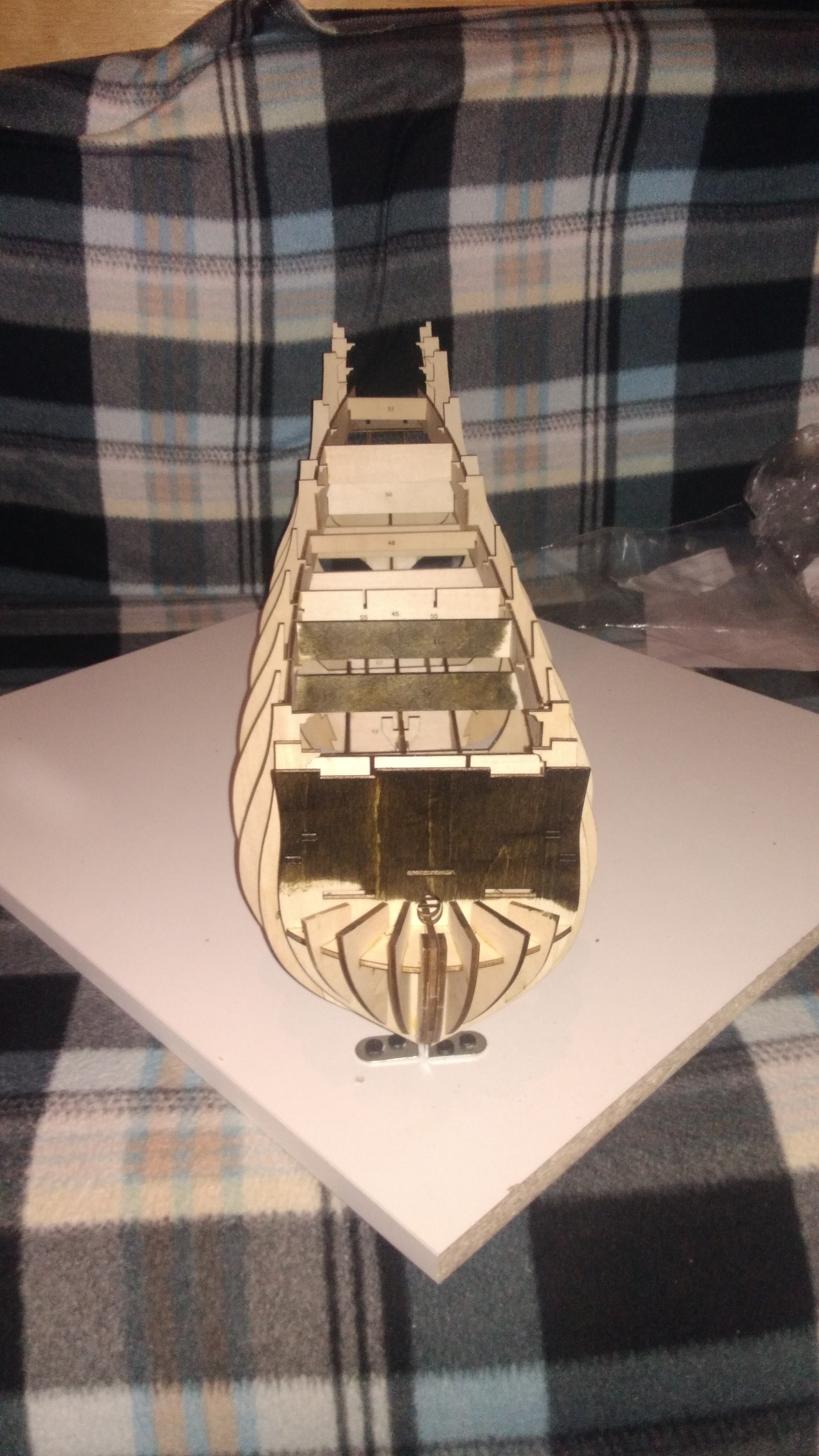

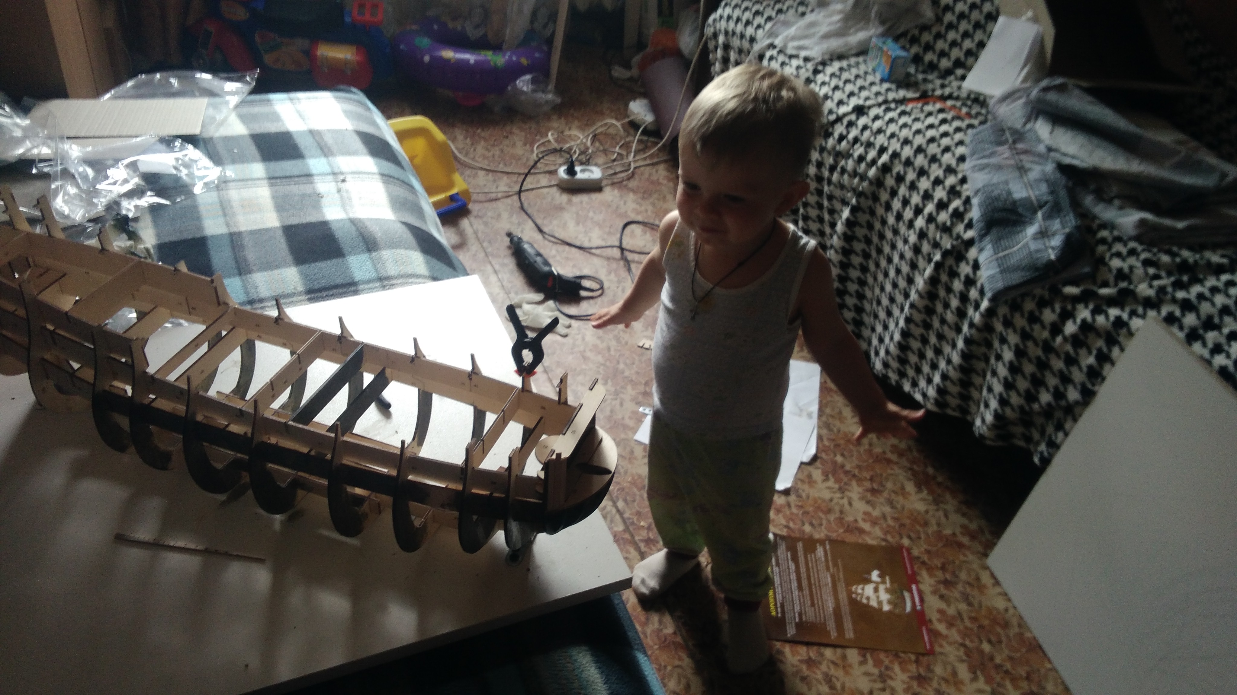

решил тоже присоединится и открыть свою стройку,давно не заходил не было времени,выдалась неделька решил догнать костяк а то потом руки не дойдут,правда стройке мешают голландские диверсанты)))позже выложу фото)))ну что успел собрать,пушки где-то выкладывал
ну с лодочкой еще не закончено диверсант проснулся...)))

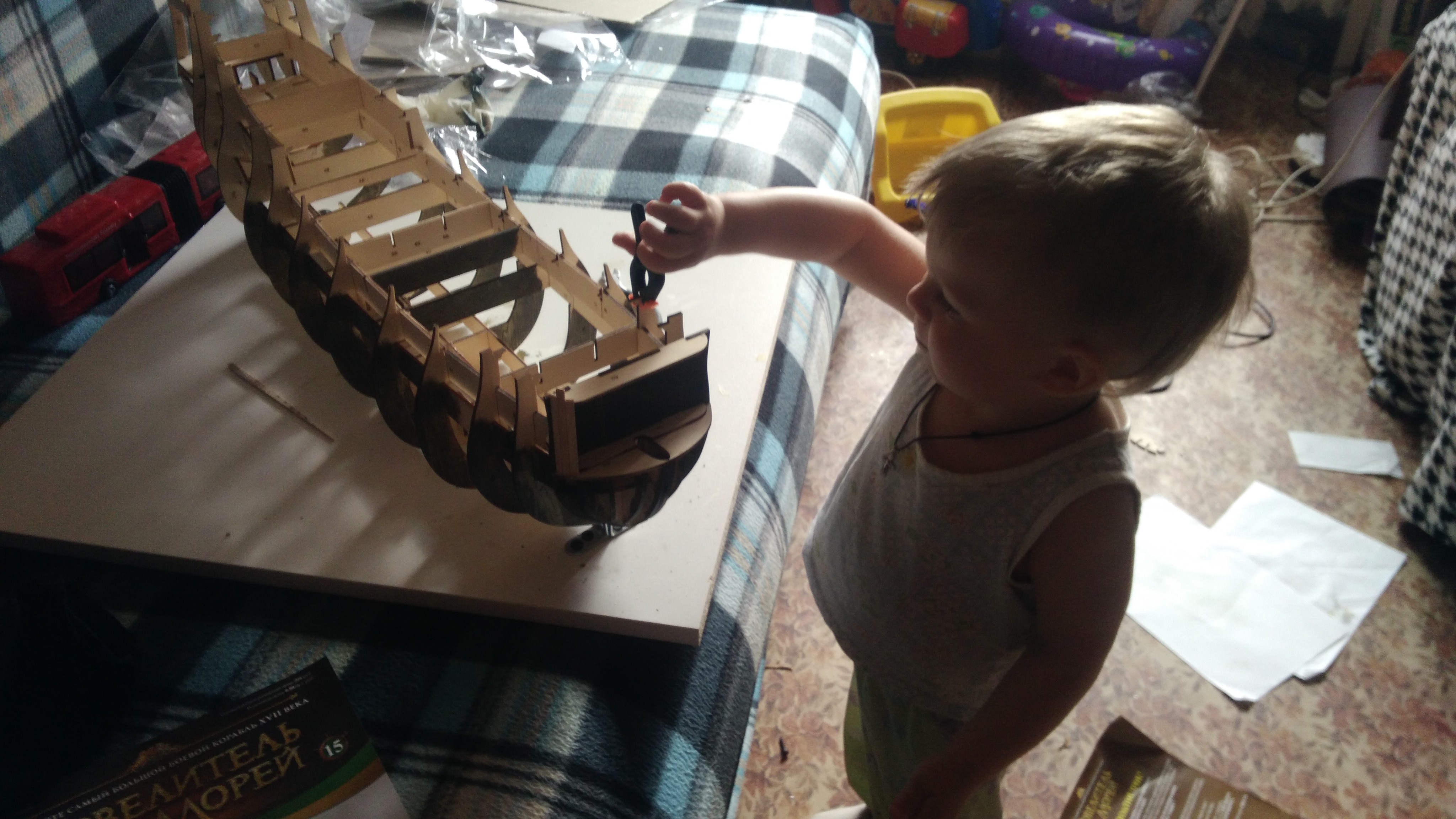

еще..
прошу сильно не закидывать первая моя модель,а замечания с радостью послушаю))

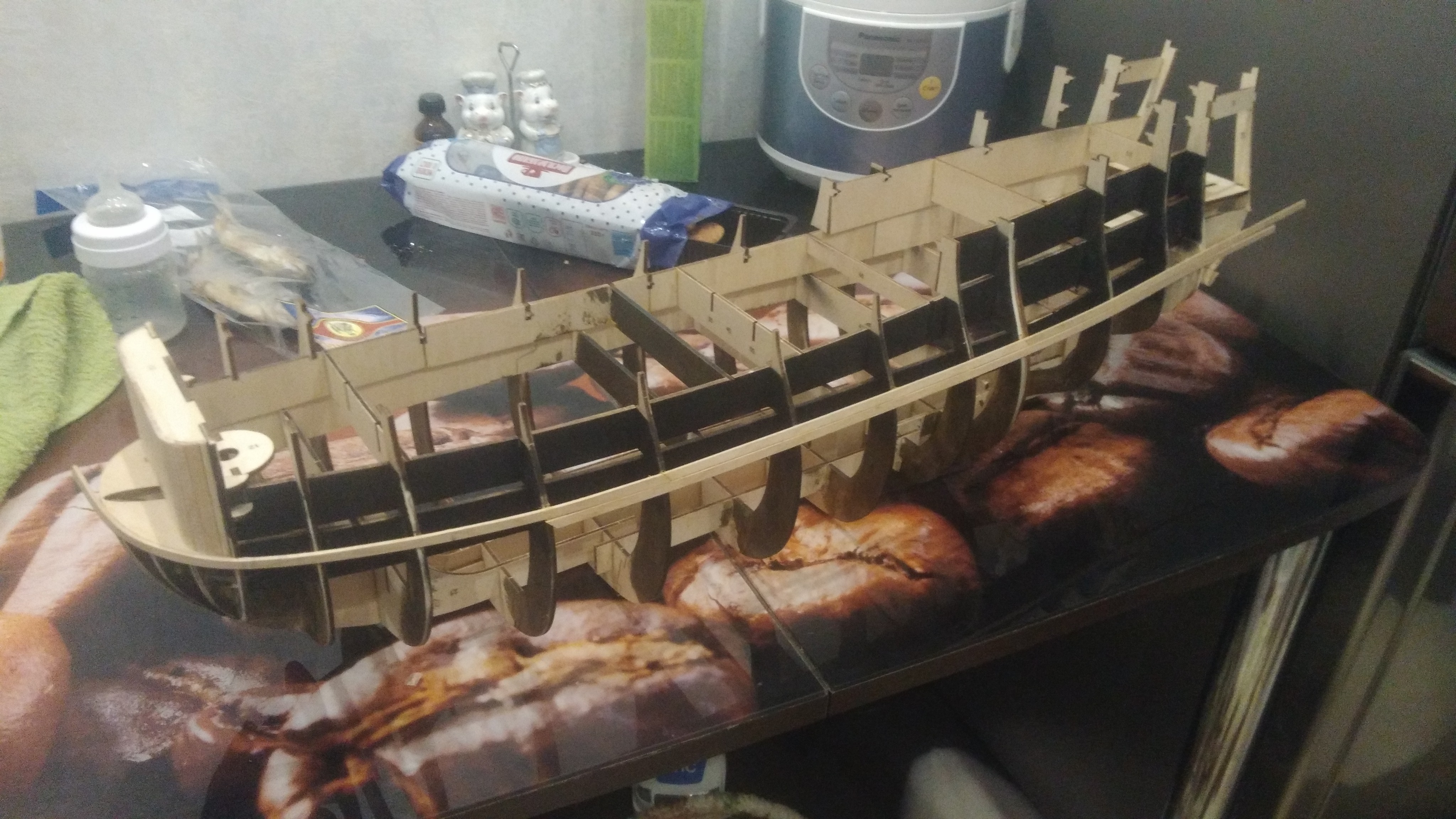

Сообщение Peekaboo » 25 май 2017, 17:57

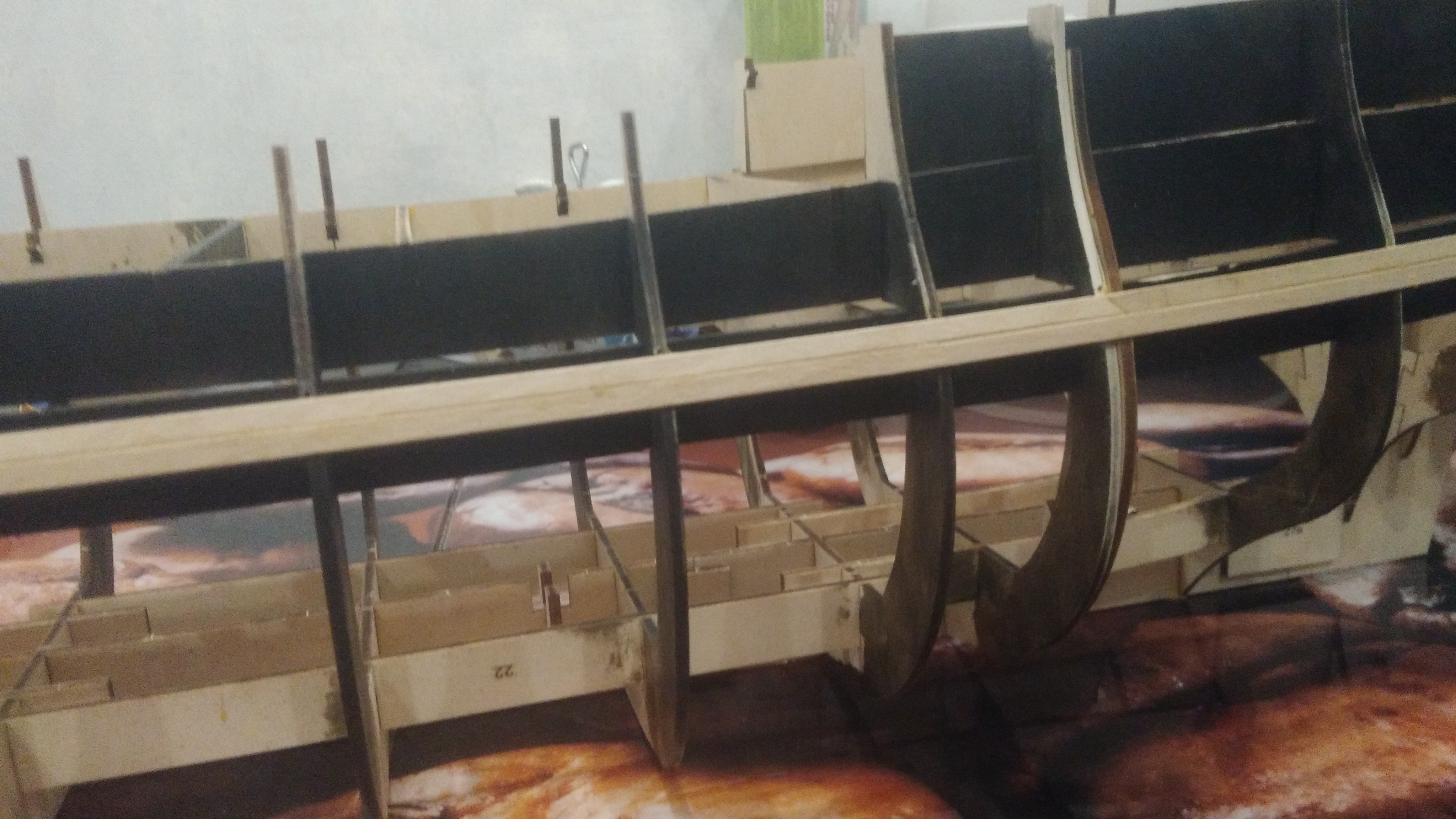

в планах заморить весь каркас в темный

а вот и диверсант))))

Приветствую! Хорошо, что сделали планширь на шлюпке. А зачем весь каркас морить? Надо только бортовые стрингера, которые будет видно через пушечные порты. А вот диверсантам очень полезно знакомиться с моделизмом с ранних лет. У моего отца хобби закончилось, когда я, пардон, просто сел на его замечательную модель вертолета, а из польского журнала Maly Modelaz нарезал каких-то своих человечков. Зато у меня спустя несколько лет поперло и вот не отпускает до сих пор.

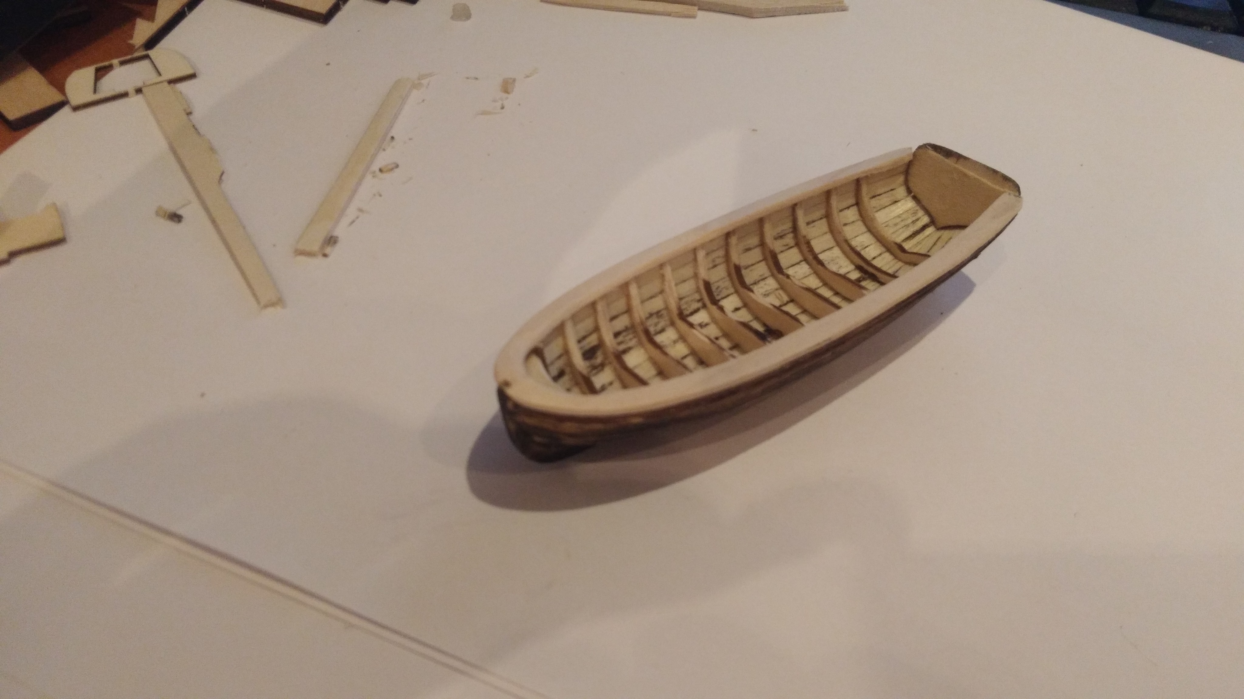

а лодка еще не закончена я так понимаю?что-то еще должны прислать? чет она все меньше и меньше мне нравиться...

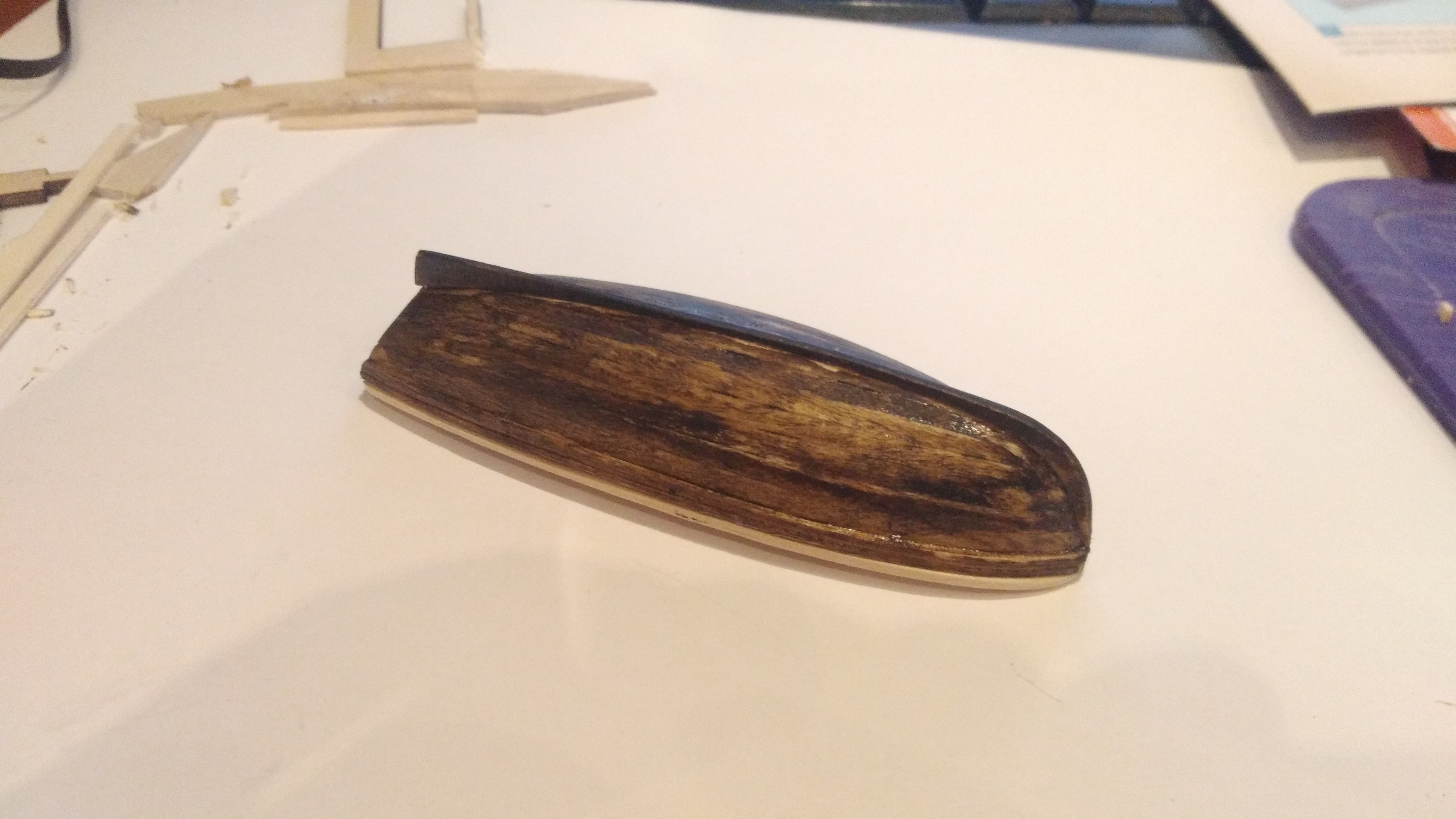

Сообщение Peekaboo » 28 май 2017, 21:53

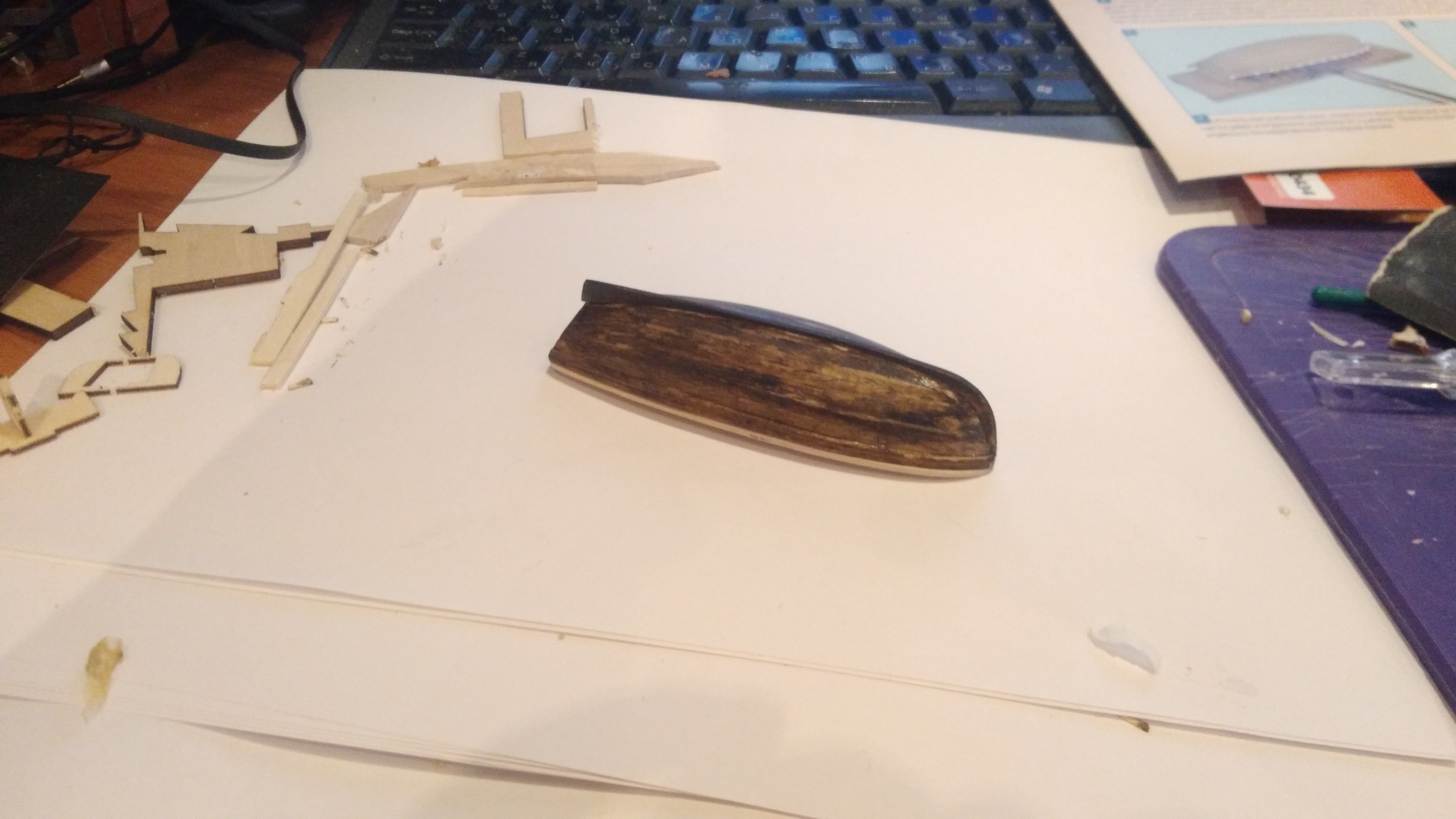

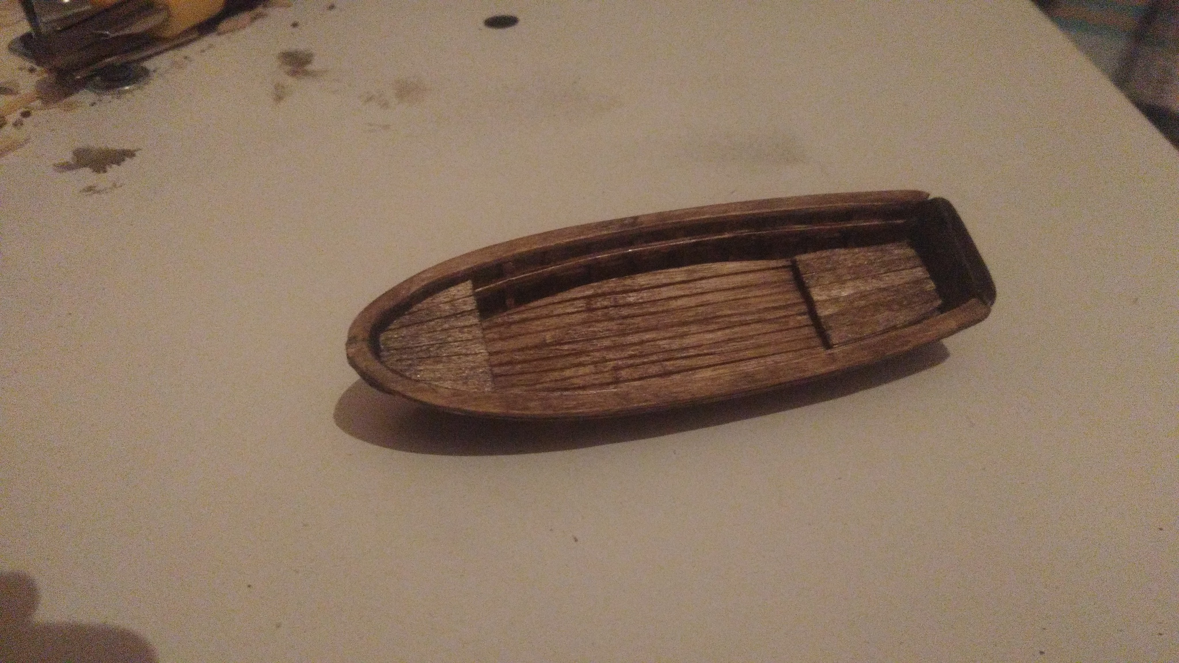

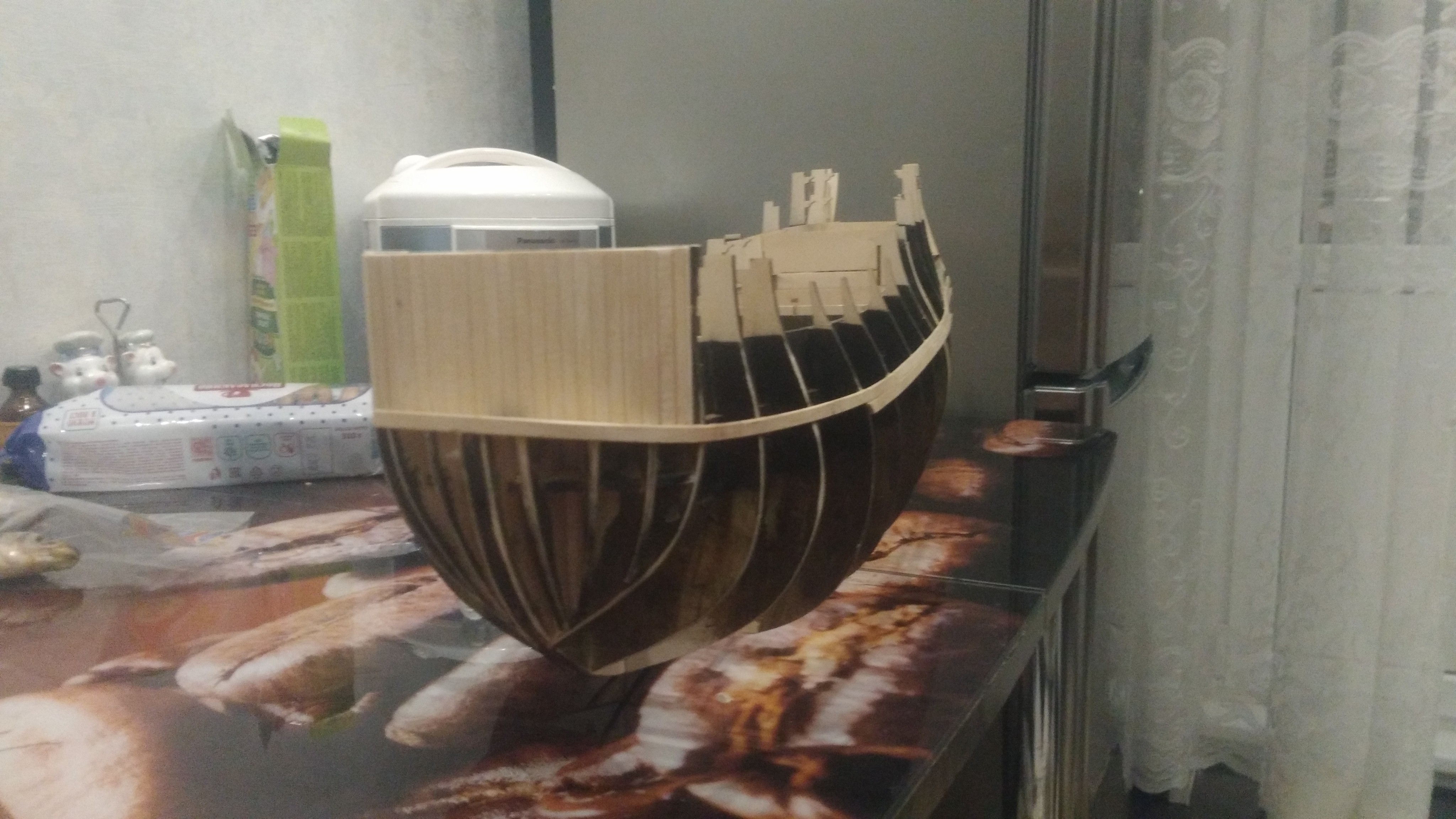

тренеруюсь дальше на лодочке))))заказал еще один 9 номер уж больно понравилась у снайпера)))ну и попробывал положить несколько реек на обшивку
Peekaboo

Сообщение Peekaboo » 28 май 2017, 21:57
поближе...

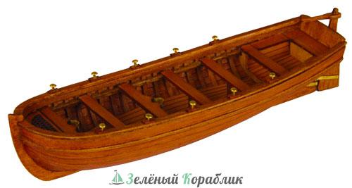

если будете новую брать,то есть вариантhttps://www.shipmodeling.ru/shop/modeli_korabley/rossiya/angliyskaya-shlyupka-pinas-xvi_WK002/
на нашем кораблике как раз пинас должен быть

нужен совет знающих,подумал тут и хочу попробывать сделать без окраски,заказать черный граб,и палубу постелить другую из груши,ниже ватерлинии буду красить в белый как в журнале нравится так..сапели цвет тоже нравится так вот собственно вопрос,граб 1х4 или 1х5 возьму,на палубу 1х3 грушу,а вот сапелли и ватерлиния,стоит что-то менять? или будет выделяться обшивка 0.5мм с 1мм,и тоже надо заказывать сапели толщиной 1мм?)сори за глупые вопросы)))

Имейте в виду граб очень плохо гнется, если опыта нет,то намаетесь
Как вариант липа,пропитанная чёрной тушью... но дело ваше
0,5 и 1 мм разница большая,заметно по-любому будет
У сапелли очень крупный рисунок,на любителя. В белый зачем красить,возьмите клён, да даже и липа пойдёт. ..
Груша есть розовая и светлая,на палубу надо светлую

Почему именно чёрный граб?
Если позволяет финансирование, можно рассмотреть эбеновые рейки.
Хотя и то и другое трудоёмко в придании нужной формы.

да гнеть там не особо как я посмотрел...про палубу вкурсе спасибо)просто граб и сапели будут разделять бархоуты вот и задался вопросом))
