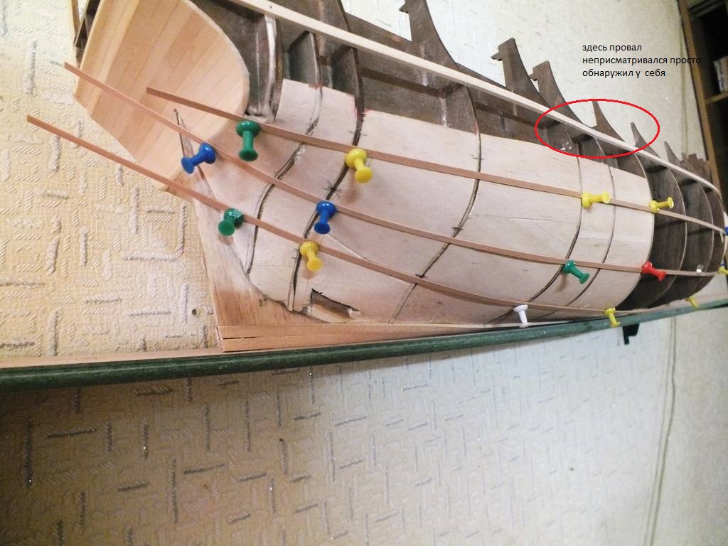

Re: "Повелитель" от raiden
Сообщение Peekaboo » 27 май 2017, 19:11
я не присматривался просто обнаружил у себя решил посмотреть что у остальных,так задумано или косяк?)))
Сообщение Raiden » 27 май 2017, 20:02
Peekaboo писал(а):так задумано или косяк
косяк,само собой.
Сообщение Peekaboo » 27 май 2017, 20:25
я просто первый раз собираю но вот этот шпангоут выступает на милимерт может даже полтора.... его стачивать? это моя первая модель просто...невкурсах как выходить из всяких ситуаций
Сообщение Raiden » 27 май 2017, 22:05
если выступает,то стачивать.и соответственно проверить другой борт,может шпангоут сместился,то там будет провал
если провал,то что-то подклеить,либо потом шпатлевкой выводить
Сообщение Peekaboo » 27 май 2017, 22:07
Raiden писал(а):если выступает,то стачивать.и соответственно проверить другой борт,может шпангоут сместился,то там будет провал
да я вот понять не могу,это этот выступает или там где показал провал,чтоб не изменить геометрию...у меня получается тоже самое что и у вас
с обоих сторон такая песня
Сообщение Raiden » 27 май 2017, 22:18
там где провал-шпангоут косячный... он в верхней дуге внутрь завален с обоих сторон,наращивать надо
у меня такая же ерунда

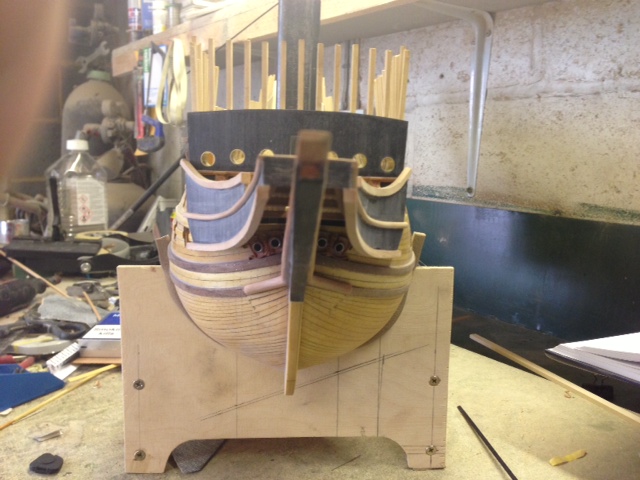

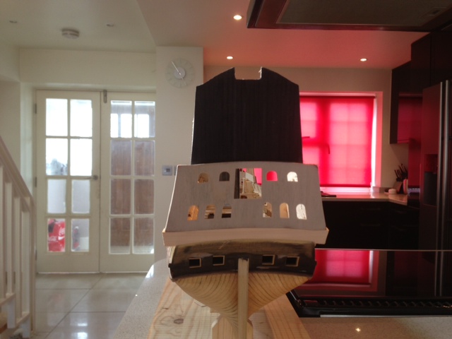

закончил первый пояс обшивки из 4 запланированных
Изображение Изображение Изображение
на подзоре рейку приходится гнуть почти пропеллером
обрабатываю рейки чуть-чуть,толщина рейки получается 1,8-1,9 мм
пойду дальше вниз,вверх пока не буду,думаю кое-что изменить...

SerBruev
Сообщения: 93
Благодарил (а): 41 раз
Поблагодарили: 39 раз
Сообщение SerBruev » 28 май 2017, 21:39
Добрый вечер! Хорошая работа!
Не подскажете, почему носовую переборку не стали зашивать?
Raiden
Сообщения: 155
Благодарил (а): 30 раз
Поблагодарили: 67 раз

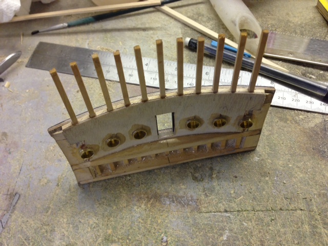

Сообщение Raiden » 28 май 2017, 22:12
я ее переделывать хочу...
что-то подобное

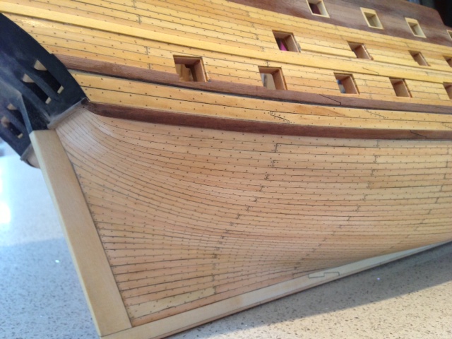

ivanych писал(а):
Raiden писал(а):ну что ж,приступаю к черновой...
для начала приклеил планку параллельно первому стрингеру как по журналу,немного корректируя,чтобы добиться плавности линии.здесь также пользовался бейджами
с обоих бортов планки должны идти идентично,используем для этого простейшую мерку
также положил две планки на киль,они идут без заужения
приступаем к разметке обшивки.сразу предупреждаю,объясняльщик из меня никакой,уж извините
для начала замеряем расстояние по мидельшпанготу от верхней планки до киля-получилось 16 см,то есть ровно 4 пояса по 8 планок в каждом поясе.делаем на шпангоуте,лучше на 2-3 соответствующие отметки
затем выкладываем тестовые рейки по меткам и корректируем их,чтобы они шли более-менее плавно со всех сторон

Raiden писал(а):на подзоре рейку приходится гнуть почти пропеллером
Я так думаю, что 2 последние рейки, которые гнутся винтом, надо заужать к концам... А начинать, может, надо следующий этап с самого низа... Может и не прав... А так всё ровненько, аккуратно!!!
Сообщение Raiden » 02 июн 2017, 19:06
насчёт кормы-абсолютно уверен.корма должна быть не транцевая,а именно скругленная.
а то что врываетесь,да всегда пожалста :D
Гнуть на этом переходе все равно придётся, даже если и заужать. Хотя ,конечно,до какой степени заужать... в принципе,заужать более половины ширины не рекомендуется.дальше у меня заужения до 3мм будут
Обшивать сверху или снизу,я думаю,большого значения не имеет...итог то все одно один :)

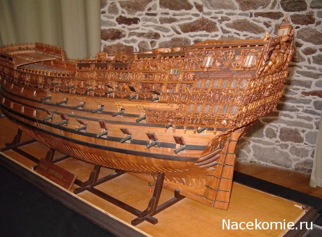

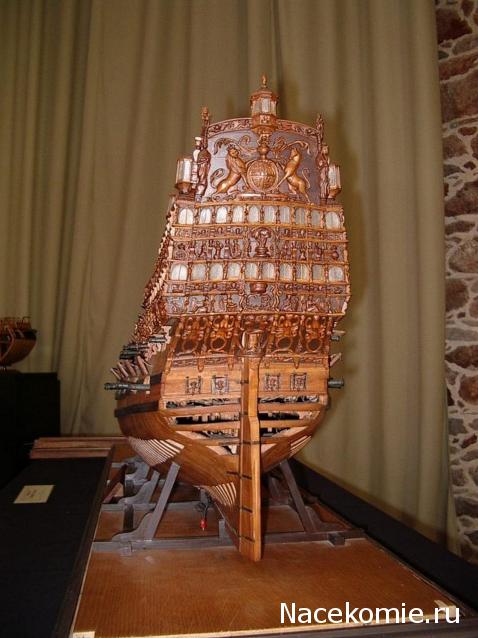

Сообщение керва » 02 июн 2017, 22:23
Raiden писал(а):насчёт кормы-абсолютно уверен.корма должна быть не транцевая,а именно скругленная.
Здравствуйте Сергей! Полностью согласен с Вами. Может эта фотка вам поможет, хотя она у вас наверняка есть. Жаль что моделист на своей веточке не оставил фото черновой обшивки. Хотя, судя из текста и по фотографиями, он переделывал все тот же патворк ДеА.
Raiden
Сообщения: 155
Сообщение Raiden » 02 июн 2017, 23:13
спасибо,Сергей Николаевич,я именно это и имел в виду :D
у вас,похоже,есть наглядные пособия по любому вопросу.завидую
по картинке все хорошо,но зачем он стыки досок на один шпангоут вывел,да еще через одну доску.неправильно это и ведь никто не остановил...
Дорогу осилит идущий

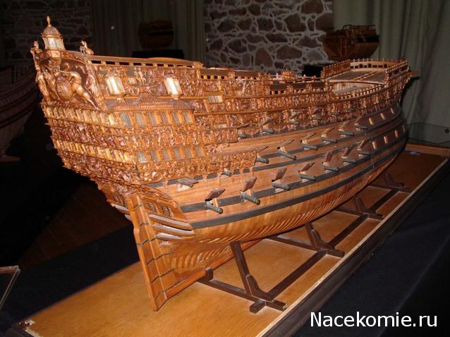

Сообщение керва » 03 июн 2017, 11:42
Raiden писал(а):спасибо,Сергей Николаевич,я именно это и имел в виду :D
Ну что Вы Сергей! Нельзя охватить необ"ятное!
Чем мне и нравится этот англичанин - он талантлив! Но по опыту не слишком далеко ушел от нас - грешных, если мы с вами замечаем его косяки. Это прекрасно! Вот от таких то и надо учиться. Он не давит своим авторитетом, еще не прячет, вернее не умеет прятать свои косяки, но дает очень много интересных идей. Мне очень нравится и носовое окончание чистовой обшивки модели, там под якорными клюзами, вернее под княвдигетом , на форштевне. У него не совсем получилось, но сама идея, по крайней мере для меня очень интересная! Жаль, мои старенькие глазки не все улавливают. Удачи Вам и конечно Здоровья!
