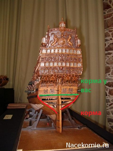

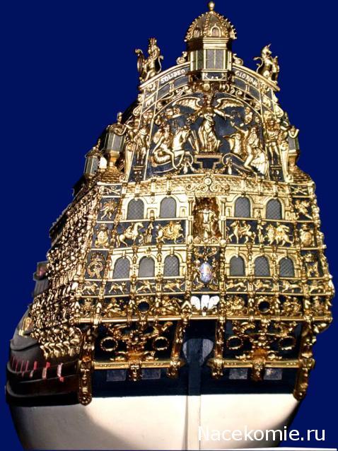

еще,загнуты рейки,но...
Peekaboo
Сообщения: 59
Зарегистрирован: 16 янв 2017, 23:08
Re: "Повелитель" от raiden
Сообщение Peekaboo » 03 июн 2017, 22:22
а то что у англичан предлагают у меня визуально как-то прям както режет глаз
Peekaboo
Сообщения: 59
Сообщение Peekaboo » 03 июн 2017, 22:24
Raiden,прости что флужу в твоей теме)удали если что) так вот меня всетаки интересует как правильно)
Raiden
Сообщения: 155
Благодарил (а): 30 раз
Поблагодарили: 67 раз
Сообщение Raiden » 03 июн 2017, 22:28
Да я не могу уловить сути вопроса...

Ну получается что гнули
Я ориентируюсь на модель Соверена в Гринвиче,то есть резкого излома не будет

Peekaboo
Сообщения: 59
Сообщение Peekaboo » 03 июн 2017, 23:01
Raiden писал(а):Все,понял :D
вот про это я и говорю,а меня что-то больше привлекает как на адмиралтейке)

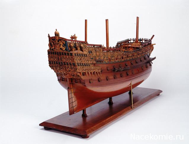

vsop
Зарегистрирован: 22 янв 2017, 12:53
Сообщение vsop » 04 июн 2017, 07:58
Господа конечно правильно зализаная округлая корма. Но посмотрите на адмиралтейскую модель и нашу копию.
Все зависит от материала и вашего умения. Я делаю транцевую корму, потому что легче планки гнуть и в брак меньше
уйдет. И если кто то сможет изогнуть тот и будет более всего приближен к оригиналу.

[quote="Raiden"]насчёт кормы-абсолютно уверен.корма должна быть не транцевая,а именно скругленная.
а то что врываетесь,да всегда пожалста :D
А откуда такая уверенность насчёт скругленной кормы :?: Очень рекомендую изучить обзор постройки Повелителя от Doris и соответствующую дискуссию на чешском модельном сайте. Гугл-перевод с чешского не очень, но общий смысл понять можно. Отдельного внимания заслуживают четко аргументированные и содержащие ссылки на источники комментарии чешского коллеги под ником "Cpt...", хорошо разбирающегося в истории кораблестроения, на основании которых Doris и вносила изменения в свой проект (плоский транец, изменённая форма гальюна, новое расположение люков, кабестана, колокольни и пр.), изначально базировавшийся на фантазийных чертежах от Мантуи.

На шипе и на питерском форуме доказывают,что по источникам того времени,корма должна быть округлой и никак иначе... а чешский форум не переводил,похоже зря... почему то считал,что плоский транец-это фантазии Дорис
Вообще сильно не вникал,а то тогда и на стройку времени не хватит.надеюсь на помощь и советы знающих коллег,критикуйте,стеснятся не надо

Raiden писал(а):На шипе и на питерском форуме доказывают,что по источникам того времени,корма должна быть округлой и никак иначе... а чешский форум не переводил,похоже зря... почему то считал,что плоский транец-это фантазии Дорис
мне кажетса транца как такового небыло было что-то переходное назовем сглаженый транец :D

почитал чехов-у них тоже нет однозначного ответа... в 1637 была скорее всего плоская корма,но не факт,а после переделки в 1651 могла быть и скругленная. явного ответа,увы,нет

Raiden писал(а):почитал чехов-у них тоже нет однозначного ответа... в 1637 была скорее всего плоская корма,но не факт,а после переделки в 1651 могла быть и скругленная. явного ответа,увы,нет
Дорис строила модель корабля именно на 1637 год. К 1651 в конструкцию корабля неоднократно вносились изменения, в 1661 корма Роял Соверен (как он стал называться) была уже однозначно круглой.

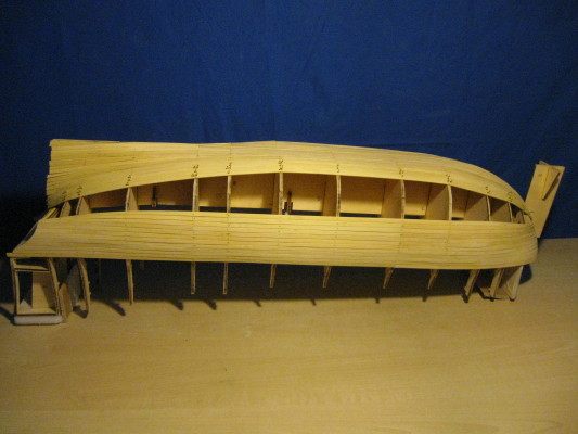

продолжаю эпопею с обшивкой
закончил второй пояс,получается половинку сделал,еще столько же осталось...
Изображение Изображение Изображение Изображение Изображение
на корме пока так,потом скруглять буду
от журнала отказался,теперь все своими силами... ориентир будет по Соверену Дорис,ну с некоторыми изменениями

vlad29 писал(а):Дорис строила модель корабля именно на 1637 год. К 1651 в конструкцию корабля неоднократно вносились изменения, в 1661 корма Роял Соверен (как он стал называться) была уже однозначно круглой.
Привет! Так мы вроде строим модель на момент ввода корабля в строй? Нет? Тогда обычный транец....
