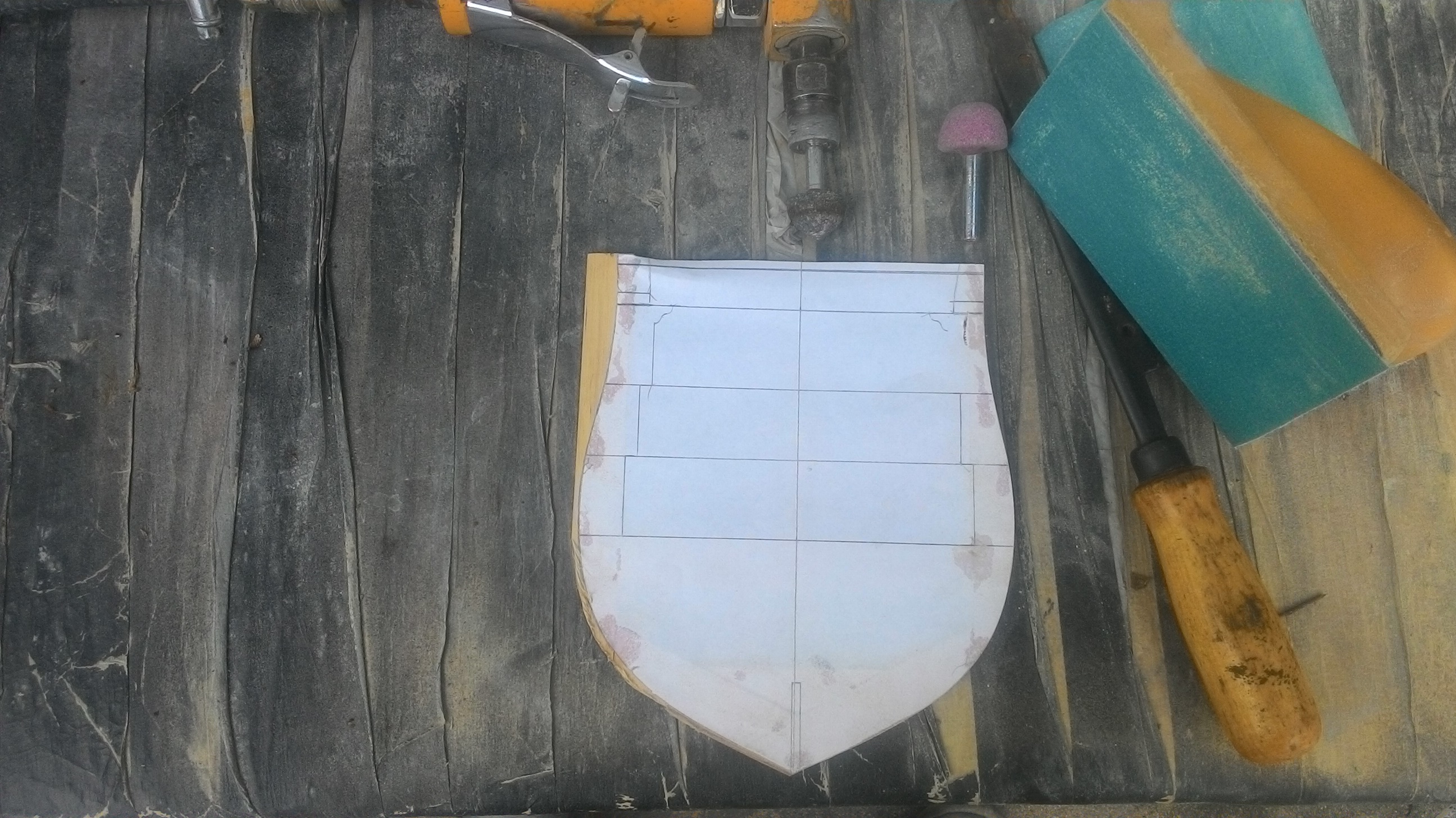

Время тоже терять нельзя. Мало ли кто что и чем думает, руки должны быть заняты.
В данный момент это декор. Материал груша.
Французская лилия.
Не даёт покоя и возможность интерьерной внутренней отделки (что мы хуже других).
Выбрал вариант установки вместо палубных книц внутренней отделки капитанской.
Решил в будущем оснастить крышки пушечных портов (пока не решил снаружи в внутреннюю часть) декором головы льва (липа)
Так что всё в процессе коллеги. Особо времени нет, но по возможности выкладывать что-то буду.

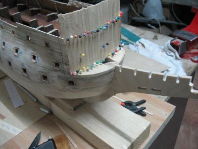

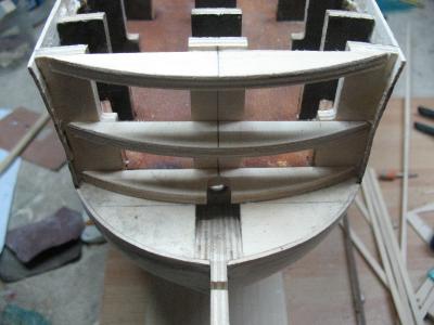

Вот пара фоток от итальянцев (NAVAL)
В продолжение темы о носовой перегородке.
Не имея достоверного первоисточника спорить можно долго.
Коробочные модели - всего лишь бизнес, основанный на лицензиях, авторских правах. Сколько китайцев не ругают за реплики, однако есть нюансы.
Для моделизма главное - это элемент творчества. Посмотрел, послушал, сравнил, но сделал по своему.

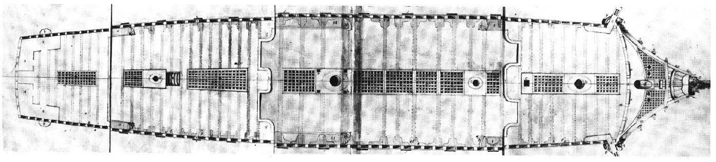

Данный план палубы приведен в книге "Arming and Fitting of English Ships of War 1600-1815", датируется 1680 г. с подписью просто "корабль 1-го ранга". По форме носовой перегородки все правильно делаете. На большинстве изображений эта перегородка вообще прямая или даже с обратной кривизной, однако на гравюре Пейна скругление хорошо заметно, а вот форма от разработчиков модели похоже фантастична и нигде больше не встречается. Я свою уже к сожалению приколотил
